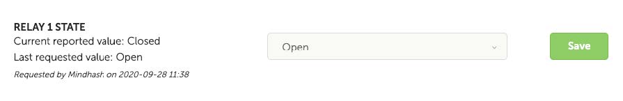

O GlobalLink 520 inclui um relé que pode ser utilizado a partir do VRM na página de lista de dispositivos.
Pinout | |
pin1 | NO |
pin2 | COM |
pin3 | NC |
Pode ordenar as alterações no estado do relé no VRM. As alterações serão propagadas quando o dispositivo voltar a ser ligado e transmitir os dados, pelo que pode demorar até 15 min para produzir efeitos (ou mais, se o dispositivo não tiver ligação).
