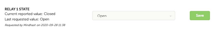

Il GlobalLink 520 è dotato di un relè, che può essere attivato dal VRM, entrando nella pagina elenco dispositivi.
Pinout | |
pin1 | NO |
pin2 | COM |
pin3 | NC |
È possibile mettere in coda i cambi dello stato del relè nel VRM. I cambi saranno propagati la prossima volta che il dispositivo si colleghi e trasmetta i suoi dati; tale azione può impiegare fino a 15 minuti per essere effettiva (o anche più, se il dispositivo non possiede connessione).
