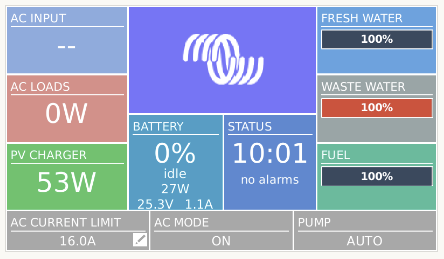

4.1. Översikt av båt och husbil
Tanknivåvärdena kan visas på GX-enhetens startskärm genom att använda översiktssidan för ”Båt och husbil” (som måste aktiveras i ”Inställningar” > ”Display och språk”-menyn).
När översiktssidan för ”båt och husbil” är aktiverad kommer den tilläggssidan bli tillgänglig för val som startskärm. Svep över startsidan för att navigera genom de tillgängliga alternativen för startskärmen.
Översiktssidan för ”båt och husbil” gör det möjligt att övervaka hela systemet och tanknivåerna från en och samma skärm samt att ändra tankpumpläget.

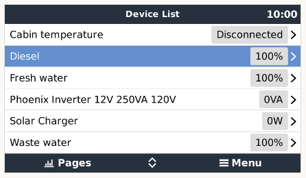

4.3. Enhetslista
Tankvolymnivån på varje aktiv tanksensor visas även bredvid tanknamnet (eller typen om inget namn har angetts) i sidan för ”Enhetslista”.

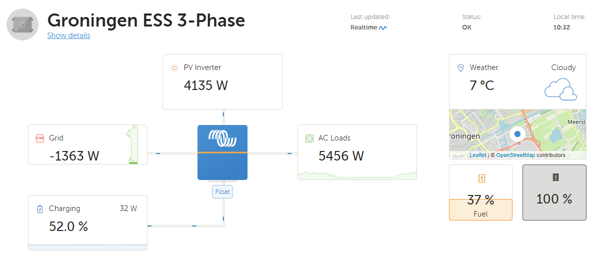

4.4. VRM Portal
Om tankvärdena är aktiverade rapporteras de även till onlineportalen VRM (Victron Remote Management) och loggas där.

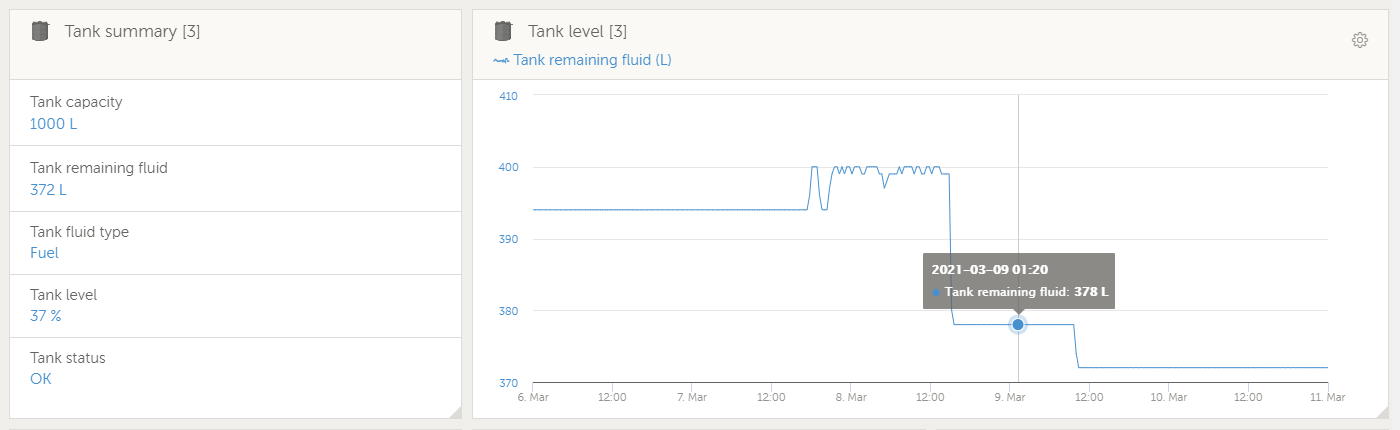

Denna data kan ses på distans i ”realtid” via sidan för ”VRM-panelen” och historikdata kan ses för vilken angiven period som helst via sidan ”VRM Advanced” (avancerad) genom att aktiverade den tillhörande widgeten.
Panelsida
Avancerad sida (advanced) - ”tanksummering” och ”tanknivå”.
