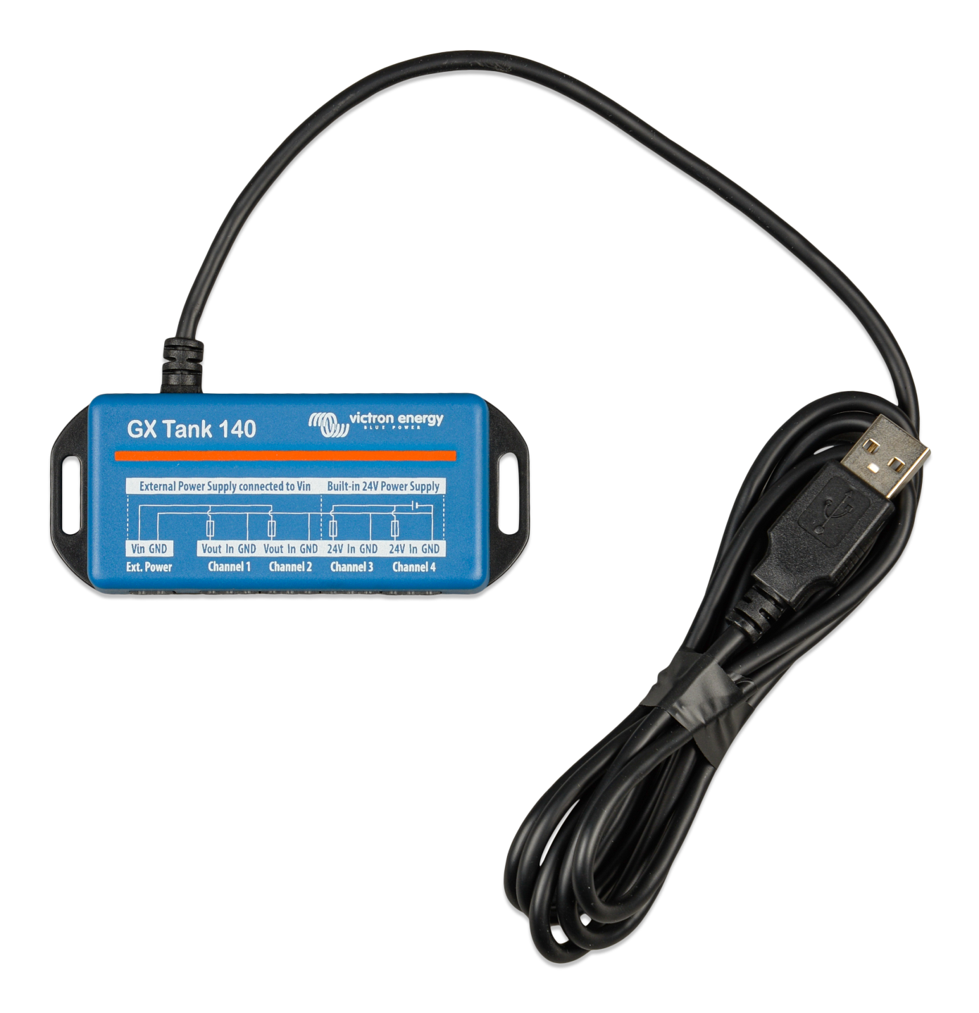

GX Tank 140 är ett tillbehör för användning med en GX-enhet från Victron. Den gör det möjligt att ansluta och övervaka upp till fyra tanknivåsensorer.
Funktioner:
- Gränssnitt med tanknivåsensorer på antingen 4 till 20 mA eller 0 till 10 V (inklusive en kombination av båda).
- Anslutning till GX-enheten via USB-gränssnitt.
- Kanal 1 och 2 använder en säkrad strömkälla från anslutningen Vin för sensorexcitering.
- Kanal 3 och 4 använder en integrerad strömkälla på 24 V för sensorexcitering, och den förses med ström via USB-gränssnittet. - Den integrerade 24 V-strömkällan förenklar installations-/kabeldragningsprocessen eftersom ingen ytterligare strömkälla krävs.
- Konfigurerbar ingångsintervall, för att exempelvis ansluta en sensor på 0 till 5 V.
- Konfigurerbart genomsnittsfilter (1 till 60 sekunder) för att dämpa effekten av vätskerörelse.
- Felavkänning sensor: ett larm går om ingångssignalen är utom normal/godtagbar driftintervall.
- Full integration med en GX-enhet för konfigurering, övervakning och tankpumpkontroll (relä).
Obs!
Observera att andra sensortyper eller sensorer som fungerar utom den normala/godtagbara driftintervallen inte är kompatibla och kan orsaka permanent skada på enheten, särskilt om gränsen för ingångsspänning överstigs.
1.2. Förpackningen innehåller:
Följande artiklar ingår i paketet:
- GX Tank 140-enhet med icke-avtagbar 1,5 m lång USB-kabel.

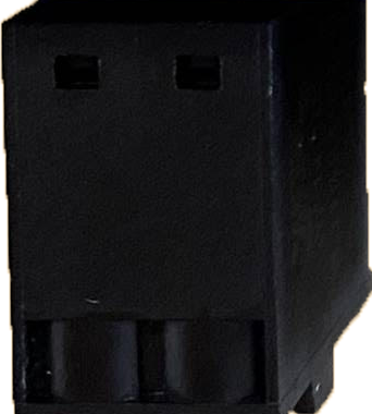

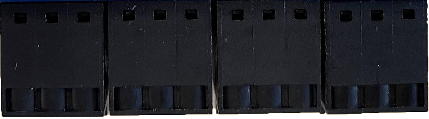

- 1 x tvåvägs insticksbart terminalblock (för extern strömförsörjning)
- 4 x trevägs insticksbara terminalblock (för sensoranslutning)
