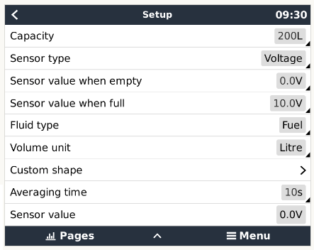

Sensortyp - Spänning eller ström
GX Tank 140 kan användas antingen med spännings- eller strömutgångstanksensorer; välj den sensortyp som används.
En kombination av båda sensortyper kan användas med samma GX Tank 140 och konfigureras separat (spänning är standardinställningen för ”sensortyp”).
En felaktig inställning av ”sensortyp” kommer inte att skada GX Tank 140.
Sensorvärde vid full/tom
Används för att konfigurera sensorns funktionella driftintervall.
Vätsketyp
Välj mellan bränsle, färskvatten, spillvatten, betestank, olja och avloppsvatten. Ditt val avgör automatiskt vilka ikoner och färger som används i displayen.
Om inget särskilt ”tanknamn” ställs in visas istället ”vätsketyp”.
Volymenhet
Välj mellan liter, kubikmeter, imperial gallon och USA gallon.
Kundanpassa
Det är möjligt att göra kundanpassade inställningar för icke-linjärt formade tanker.
Om en tank exempelvis är bredare upptill kan tankformen konfigureras så att en tankavläsning på 50 % endast motsvarar 25 % av volymen.
Upp till 10 positioner kan ställas in för att korrekt beskriva förhållandet mellan sensoravläsningen och tankformen, även för mycket oregelbundna tanker. Tankvolymen är linjärt interpolerad mellan positioner.
Genomsnittlig tid
Inställningen för genomsnittlig tid används för att dämpa effekten från det dynamiska vätskerörelsen inne i tanken.
Ställ in den genomsnittliga tiden efter behov mellan 1 och 60 sekunder (10 sekunder är standardinställningen för ”genomsnittlig tid”).
Sensorvärde
Det här fältet visar ström/rå-avläsningen, utan något genomsnitt och används oftast för felsökning.

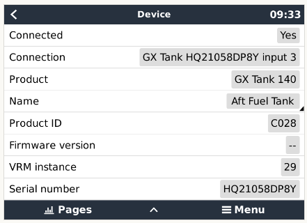

”Enhetsmenyn” inkluderar identifieringsinformation i förhållande till GX Tank 140-enheten och även varje enskild kanal/tank.
Namn
”Namn”-inställningen används för att ge ett specifikt namn till varje tank för enklare identifiering vid övervakning.
VRM-instans
”VRM-instans”-numret är knutet till instansen på VRM-portalen.

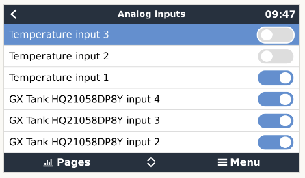

Var och en av de fyra tankkanalsingångarna kan aktiveras och inaktiveras via ”Inställningar” >”I/O” > ”Meny för ”Analoga ingångar”
Som standard är alla fyra tankkanaler aktiva. Inaktivera de tankkanalsingångar som inte används för att ta bort onödig information från ”enhetslistan”.
Efter att du har inaktiverat dem ska du använda alternativet ”ta bort anslutna enheter” längst ner på ”enhetslistan” för att slutföra borttagandet, utan att behöva starta om GX-enheten.

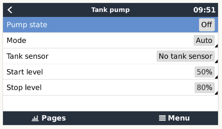

Tanknivån kan användas för att automatiskt köra en pump (t.ex. För att automatiskt fylla på en dagstank). Den här funktionen konfigureras i ”tankpumpsmenyn”.
Först måste reläfunktionen ställas in på ”tankpump”, vilket ändras i menyn ”inställningar” > ”Relä”.
Gå sen in i ”inställningar” > ”tankpump” och välj den önskade sensorn och de önskade start/stoppnivåerna.
När pumpen är inställd på ”auto”-läge startar den automatiskt när tankvolymen % sjunker under den konfigurerade ”startnivån” och stoppar automatiskt när tanknivån stiger över den konfigurerade ”stoppnivån".
”Pumpläget” kan enkelt växlas mellan ”auto”, ”på” och ”av” vid behov.

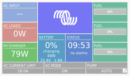

Tanknivåerna och tankpumpstatus är även tillgängliga på översiktssidan för ”Båt och husbil” (som måste aktiveras i ”Inställningar” > ”Display och språk”-menyn):
Det är även möjligt att ändra ”pumpläget” (mellan ”auto, ”på” och ”av”) direkt via översiktssidan för ”Båt och husbil”.
