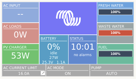

4.1. Vista geral de autocaravana e barco
Os valores do nível do depósito podem ser visualizados no ecrã inicial do dispositivo GX através da página «Vista geral de autocaravana e barco» (que precisa de ser ativada no menu «Definições» > «Visualização e idioma»).
Quando estiver ativada, esta página adicional fica disponível para uma seleção como ecrã inicial. Para navegar pelas opções disponíveis do ecrã inicial, deslize simplesmente pela página inicial.
A página de «Vista geral de autocaravana e barco» permite monitorizar todo o sistema e os níveis do depósito a partir de um único ecrã, incluindo a alteração do modo «Bomba do depósito».

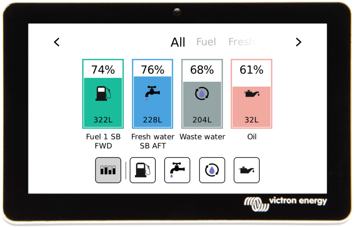

4.2. Vista geral do depósito
Os valores do nível do depósito também podem ser visualizados no ecrã inicial do dispositivo GX usando a página «Vista geral do depósito» (que precisa de ser ativada no menu «Definições» > «Visualização e idioma»).
Quando estiver ativada, esta página adicional fica disponível para a seleção como ecrã inicial. Para navegar pelas opções disponíveis do ecrã deslize simplesmente pela página inicial.
A página «Vista geral do depósito» proporciona uma forma simples de organizar e monitorizar uma grande quantidade de depósitos através do dispositivo GX ou da «Consola remota».

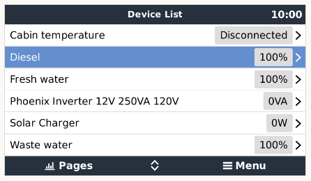

4.3. Lista de dispositivos
O nível do volume do depósito para cada sensor ativado também é mostrado ao lado do nome do depósito (ou tipo se não houver nome atribuído) na página «Lista de dispositivos».
