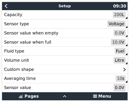

3.1. Menu de configuração
Tipo de sensor - Tensão ou Corrente
O GX Tank 140 pode ser utilizado com os sensores do depósito da saída de corrente ou de tensão; selecione o tipo de sensor utilizado.
Pode utilizar uma combinação dos dois tipos de sensores com a mesma unidade GX Tank 140 e configurados independentemente (a tensão corresponde à definição predefinida do tipo de sensor).
Configurar o «tipo de sensor» errado não danifica o GX Tank 140.
Valor do sensor quando estiver cheio / vazio
Utilizado para configurar o intervalo operacional do sensor.
Tipo de fluido
Selecione entre Combustível, Água doce, Água residual, Viveiro, Óleo e Águas negras. A seleção determina automaticamente os ícones e as cores utilizadas no monitor.
Se não estiver configurado um «Nome» de depósito específico, será visualizado o «Tipo de fluido».
Unidade de volume
Pode selecionar entre Litros, Metros cúbicos, Galões imperiais e Galões EUA.
Forma personalizada
Esta definição permite configurar as formas personalizadas para depósitos com formas não lineares.
Por exemplo: se um depósito for mais largo na parte superior, a sua forma pode ser configurada de modo que uma leitura do sensor de 50 % corresponda apenas a 25 % do volume.
É possível definir até 10 posições para descrever com precisão a relação entre a leitura do sensor e a forma do depósito, mesmo em depósitos altamente irregulares. O volume do depósito é interpolado linearmente entre as posições.
Tempo médio
Esta definição permite reduzir o efeito do movimento do fluido dinâmico no interior do depósito.
Defina o tempo médio, conforme necessário, de 1 s a 60 s (10 s é a predefinição do «tempo médio»).
Valor do sensor
Esta entrada de campo mostra a leitura do sensor em bruto / atual, sem qualquer média, sendo utilizada principalmente na resolução de problemas.

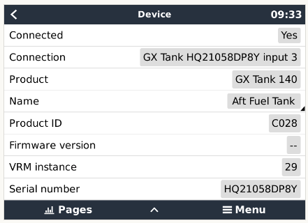

3.2. Menu do dispositivo
O «menu do dispositivo» inclui informação identificativa sobre o dispositivo GX Tank 140 e também de cada canal/depósito particular.
Nome
A definição «Nome» é utilizada para atribuir um nome de depósito personalizado a cada depósito para uma identificação fácil durante a monitorização.
Instância VRM
O número de «Instância VRM» é mapeado para a instância no Portal VRM.

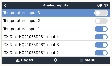

3.3. Menu de entradas analógicas
Cada uma das quatro entradas de canal do depósito pode ser ativada e desativada no menu «Definições» > «E/S» > «Entradas analógicas».
Todos os quatro canais de depósito estão ativados por defeito. Desative as entradas do canal de depósito que não estejam a ser utilizadas para remover os itens desnecessários da «Lista de dispositivos».
Após a desativação, utilize a opção «Remover dispositivos desligados» na parte inferior «Lista de dispositivos» para concluir a remoção sem reiniciar o dispositivo GX.

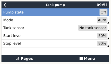

3.4. Menu da bomba do depósito
O nível do depósito pode ser utilizado para ligar automaticamente uma bomba (para encher diariamente um depósito); esta função pode ser configurada no menu «Bomba de depósito».
Primeiro tem de definir a função de relé como «Bomba de depósito» no menu «Definições» > «Relé».
Depois aceda ao menu «Definições» > «Bomba de depósito», selecione o sensor pretendido e configure os níveis pretendidos de iniciar/parar.
Se estiver definida no modo «Auto», a bomba funciona automaticamente quando a percentagem do volume do depósito for inferior ao «Nível de início» e desliga-se também automaticamente quando o nível do depósito superar o «Nível de paragem» configurado.
O «Modo» da bomba pode ser alternado facilmente entre «Auto», «Ligado» e «Desligado», conforme for necessário.

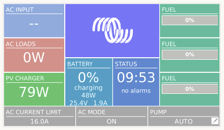

Os níveis do depósito e o estado da bomba do depósito também estão disponíveis na página «Vista geral de caravana e barco» (que precisa de ser ativada no menu «Definições» > «Visualização e idioma»):
Também pode alterar o «Modo» da bomba (entre «Auto», «Ligado» e «Desligado») diretamente através da página «Vista geral de autocaravana e barco».
