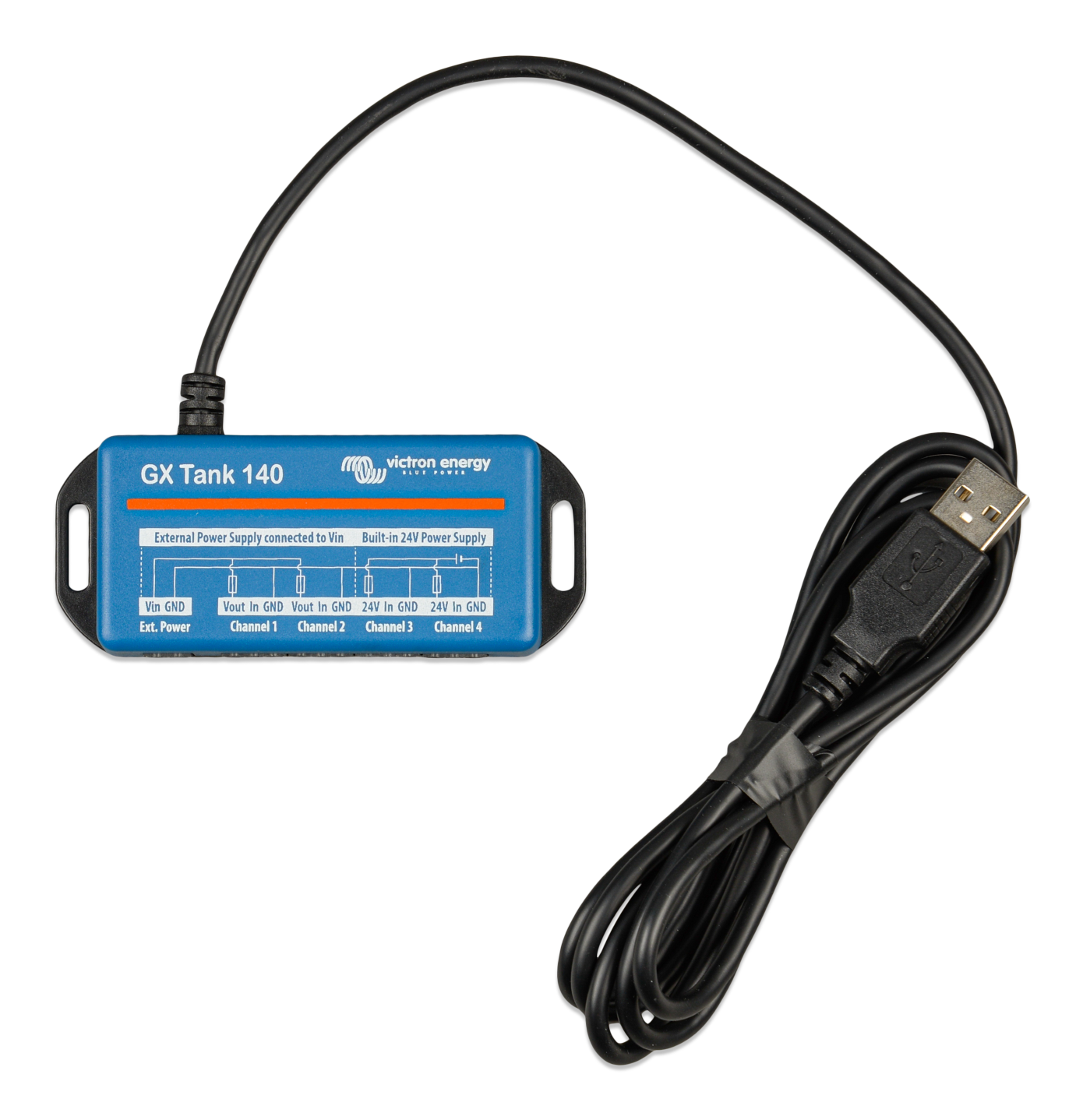

O GX Tank 140 é um acessório utilizado com um dispositivo Victron GX que permite ligar e monitorizar até quatro sensores do nível do depósito.
Características:
«Interfaces» com sensores do nível de depósito de 4 mA a 20 mA ou de 0 V a 10 V (incluindo uma combinação de ambos).
Ligação ao dispositivo GX com «interface» USB.
Os canais 1 e 2 utilizam uma fonte de alimentação com fusível a partir da ligação Vin para excitar o sensor.
Os canais 3 e 4 utilizam uma fonte de alimentação integrada de 24 V para excitar o sensor, que é alimentado através «interface» USB.
A fonte de alimentação 24 integrada simplifica o processo de instalação/cablagem, por não ser necessária uma fonte de alimentação adicional.
Intervalo de entrada configurável, por exemplo, para ligar um sensor de 0 V a 5 V.
Filtro de média configurável (1 s a 60 s) para reduzir o efeito do movimento de fluido.
Deteção da avaria do sensor: se o sinal de entrada estiver fora do intervalo de funcionamento normal/aceitável, é ativado um alarme.
Integração completa com um dispositivo GX para configurar, monitorizar e controlar uma bomba do depósito (relé).
Aviso
Lembre-se de que outros sensores que funcionam foram do intervalo normal/aceitável não são compatíveis e que podem danificar de forma permanente a unidade, em particular se o limite da tensão de entrada for excedido.

Unidade GX Tank 140 com cabo USB não separável com 1,5 m de comprimento

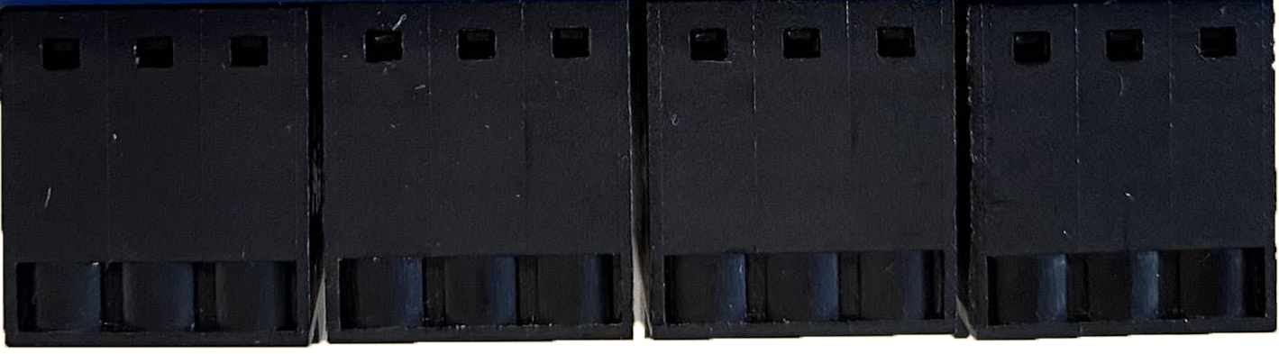

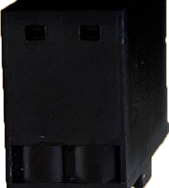

1x bloco de terminais de duas vias (para fonte de alimentação externa)
4 x bloco de terminais de três vias (para fonte de alimentação externa)
