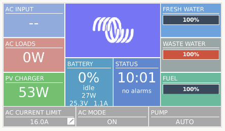

4.1. Resumen de embarcaciones y caravanas
Los valores de nivel del depósito pueden verse en la pantalla de inicio del dispositivo GX usando la página “Resumen de embarcaciones y caravanas” (que ha de habilitarse en el menú de “Configuración” > “Pantalla e idioma”).
Una vez que se ha activado el “Resumen de embarcaciones y caravanas”, esta página adicional pasa a estar disponible para su selección en la pantalla de inicio. Para pasar por las opciones disponibles en la pantalla de inicio, solo tiene que deslizar el dedo por la misma.
La página “Resumen de embarcaciones y caravanas” permite hacer un seguimiento de todo el sistema y los niveles del depósito desde una sola pantalla, desde la que también se puede cambiar el modo de la “Bomba del depósito”.

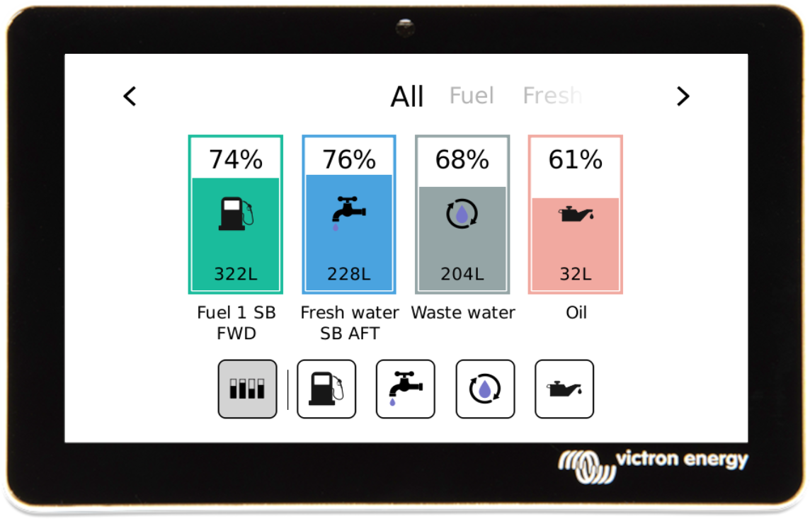

4.2. Resumen del depósito
Los valores de nivel del depósito también pueden verse en la pantalla inicial del dispositivo GX usando la página “Resumen del depósito” (que necesita habilitarse en el menú “Configuración” > “Pantalla e idioma”).
Una vez que se ha activado el “Resumen del depósito” la página adicional pasa a estar disponible para su selección en la pantalla de inicio. Para pasar por las opciones disponibles en la pantalla de inicio, solo tiene que deslizar el dedo por la misma.
La página “Resumen del depósito” es una buena forma de organizar y monitorizar una gran cantidad de depósitos mediante el dispositivo GX o la consola remota.

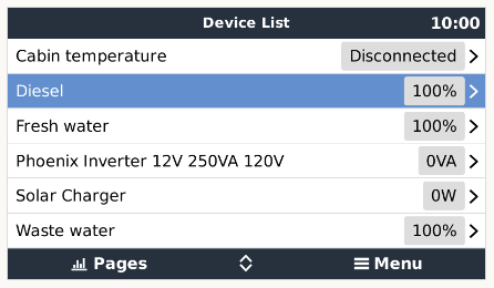

4.3. Lista de dispositivos
El nivel del volumen del depósito de cada sensor de depósito habilitado también aparece al lado del nombre del depósito (o escríbalo si no se le ha asignado ningún nombre) en la página de la “Lista de dispositivos”.
