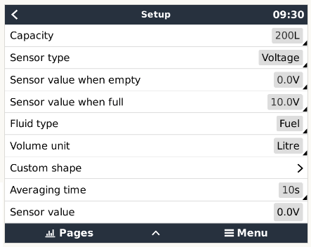

3.1. Menú de configuración
Tipo de sensor - Tensión o Corriente
El GX Tank 140 puede usarse con sensores de depósito de salida de tensión o de corriente, seleccione el “Tipo de sensor” que se va a usar.
Se puede usar y configurar de forma independiente una combinación de ambos tipos de sensores con la misma unidad de GX Tank 140 (el ajuste predeterminado de “Tipo de sensor” es tensión).
Seleccionar el “Tipo de sensor” incorrecto no producirá ningún daño en el GX Tank 140.
Valor del sensor cuando está vacío/lleno
Se usa para configurar el rango operativo funcional del sensor.
Tipo de líquido
Seleccione entre combustible, agua potable, aguas residuales, vivero, aceite y aguas negras. Esta selección determina automáticamente los iconos y colores usados en la pantalla.
Si no se configura un “Nombre” para el depósito, se mostrará el “Tipo de líquido” en su lugar.
Unidades de volumen
Seleccione entre litro, metro cúbico, galón imperial o galón estadounidense
Forma personalizada
Con este ajuste se pueden establecer formas personalizadas para depósitos que no sean lineales.
Por ejemplo: si un depósito es más ancho por la parte de arriba, se puede configurar la forma del depósito para que una lectura del sensor del 50 % sea equivalente a tan solo el 25 %.
Se pueden seleccionar hasta 10 posiciones para describir con precisión la relación entre la lectura del sensor y la forma del depósito, incluso para depósitos muy irregulares. El volumen del depósito se interpola linealmente entre posiciones.
Tiempo de promedio
El ajuste de tiempo de promedio se usa para amortiguar el efecto del movimiento dinámico del líquido dentro del depósito.
Fije el tiempo de promedio según sea necesario entre 1 y 60 segundos (el ajuste predeterminado de “Tiempo promedio” es de 10 segundos).
Valor del sensor
Este campo muestra la lectura actual/bruta del sensor sin hacer ningún promedio, usada principalmente para la resolución de problemas.

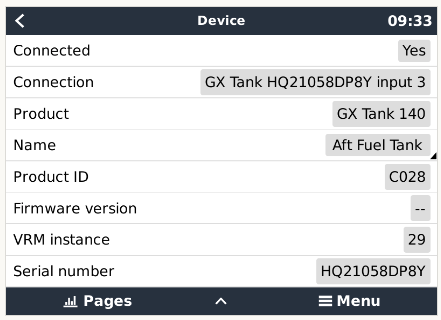

3.2. Menú del dispositivo
El “menú del dispositivo” incluye información de identificación en relación con el dispositivo GX Tank 140 y cada uno de los canales/depósitos.
Nombre
El ajuste de “Nombre” permite asignar un nombre personalizado a cada uno de los depósitos para poder identificarlos fácilmente durante la monitorización.
Instancia VRM
El número de “Instancia VRM” se vincula a la instancia del portal VRM.

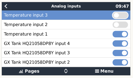

3.3. Menú de entradas analógicas
Cada una de las cuatro entradas de canal del depósito se puede habilitar y deshabilitar mediante el menú “Configuración” > “I/O” > “Entradas analógicas”.
Por defecto, los cuatro canales del depósito están habilitados. Deshabilite las entradas de canal de depósito que no estén en uso para simplificar la “Lista de dispositivos”.
Tras deshabilitarlas, puede completar la eliminación con la opción “Eliminar dispositivos desconectados” que se encuentra al final de la “Lista de dispositivos”, sin necesidad de reiniciar el dispositivo GX.

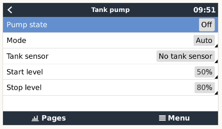

3.4. Menú de la bomba del depósito
El nivel del depósito puede usarse para accionar la bomba de forma automática (por ejemplo, para rellenar automáticamente un depósito de día). Esta función se configura en el menú de “Bomba del depósito”.
En primer lugar, se debe seleccionar “Bomba del depósito” como función del relé en el menú “Configuración” > “Relé”.
A continuación vaya al menú “Configuración” > “Bomba del depósito”, seleccione el sensor en cuestión y configure los niveles de arranque/parada deseados.
Cuando está en modo “Auto”, la bomba entra en funcionamiento automáticamente cuando el % de volumen del depósito cae por debajo del “Nivel de arranque” configurado y se detiene automáticamente una vez que el nivel del depósito sube por encima del “Nivel de parada” configurado.
El “Modo” de la bomba puede cambiarse fácilmente entre “Auto”, “On” y “Off” según se necesite.

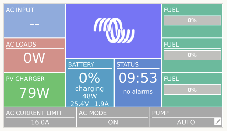

Los niveles del depósito y el estado de la bomba del depósito también están disponibles en la página de “Resumen de embarcaciones y caravanas” (que ha de habilitarse en el menú de “Configuración” > “Pantalla e idioma”):
También es posible cambiar el “Modo” de la bomba (entre “Auto”, “On” y “Off”) directamente a través de la página de “Resumen de embarcaciones y caravanas”.
