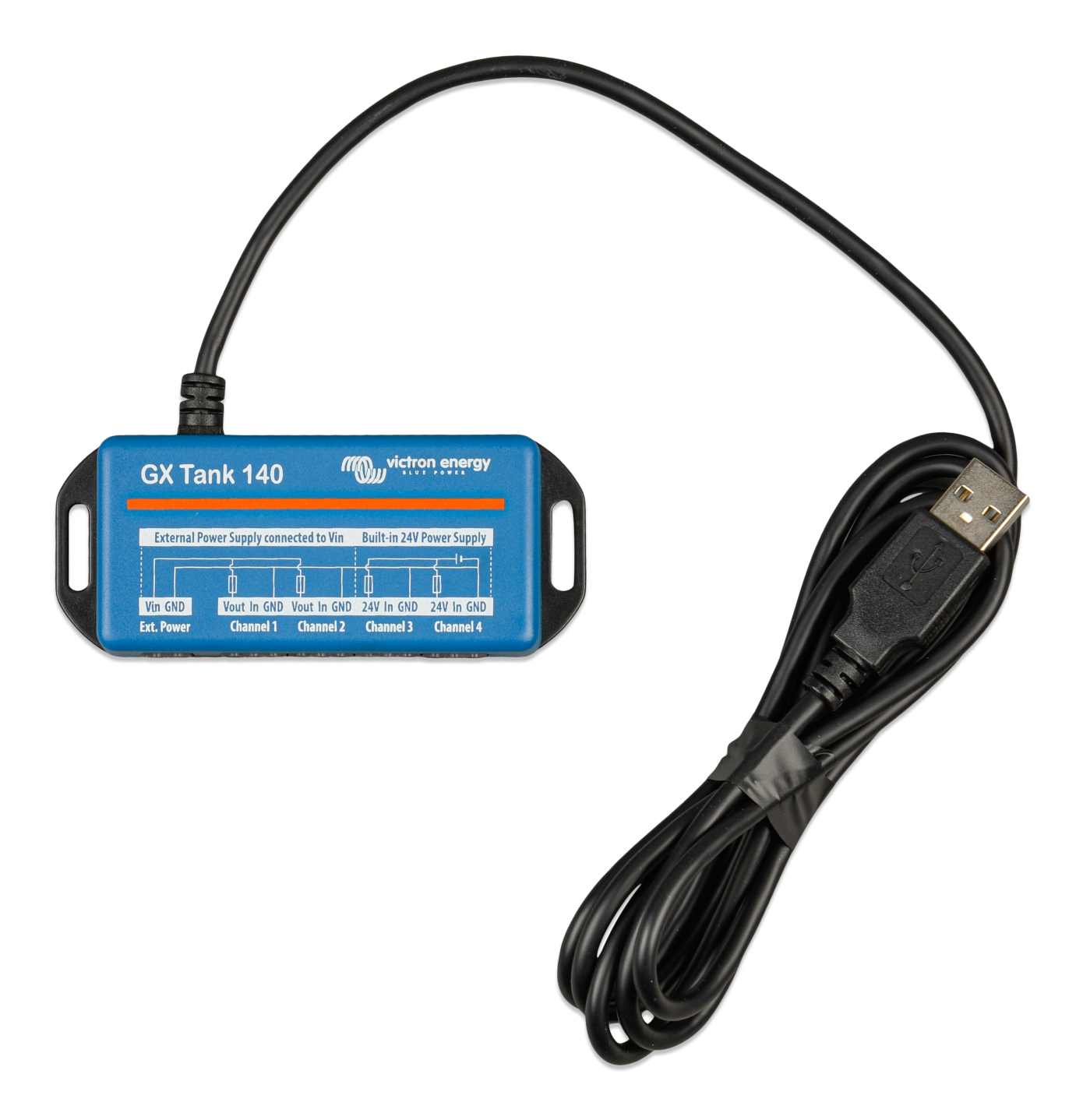

El GX Tank 140 es un accesorio que se usa con un dispositivo GX de Victron y que permite conectar y monitorizar hasta cuatro sensores de nivel del depósito.
Características:
Interactúa con sensores de nivel del depósito de 4 a 20 mA o de 0 a 10 V (también con una combinación de ambos).
Conexión con el dispositivo GX mediante interfaz USB
Los canales 1 y 2 emplean una fuente de alimentación con fusible desde la conexión Vin para la excitación del sensor.
Los canales 3 y 4 emplean una fuente de alimentación integrada de 24 V para la excitación del sensor, que se alimenta a través de la interfaz USB.
La fuente de alimentación integrada de 24 V simplifica el proceso de instalación/cableado, ya que no se necesita una fuente de alimentación adicional.
Rango de entrada configurable, para conectar, por ejemplo, un sensor de 0 a 5 V.
Filtro de promedio configurable (1 a 60 segundos) para amortiguar el efecto del movimiento fluido.
Detección de fallo del sensor: si la señal de entrada está fuera del rango de funcionamiento normal/aceptable se activa una alarma.
Integración completa con un dispositivo GX para configuración, monitorización y control de la bomba del depósito (relé).
Aviso
Tenga en cuenta que otros tipos de sensores o sensores que funcionan fuera del rango de funcionamiento normal/aceptable no son compatibles y pueden causar daños permanentes en la unidad, sobre todo si se supera el límite de tensión de entrada.
1.2. ¿Qué hay en la caja?
En el paquete se incluyen los siguientes artículos:
Unidad de GX Tank 140 con cable fijo USB de 1,5 m.

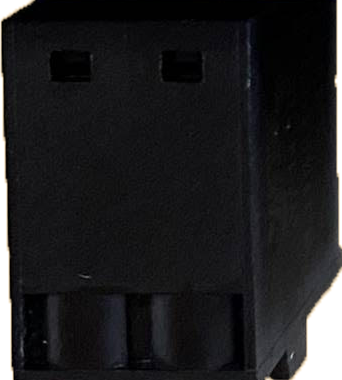

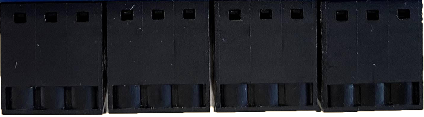

4 bloques de terminales enchufables de 3 vías (para conexión de sensores)
