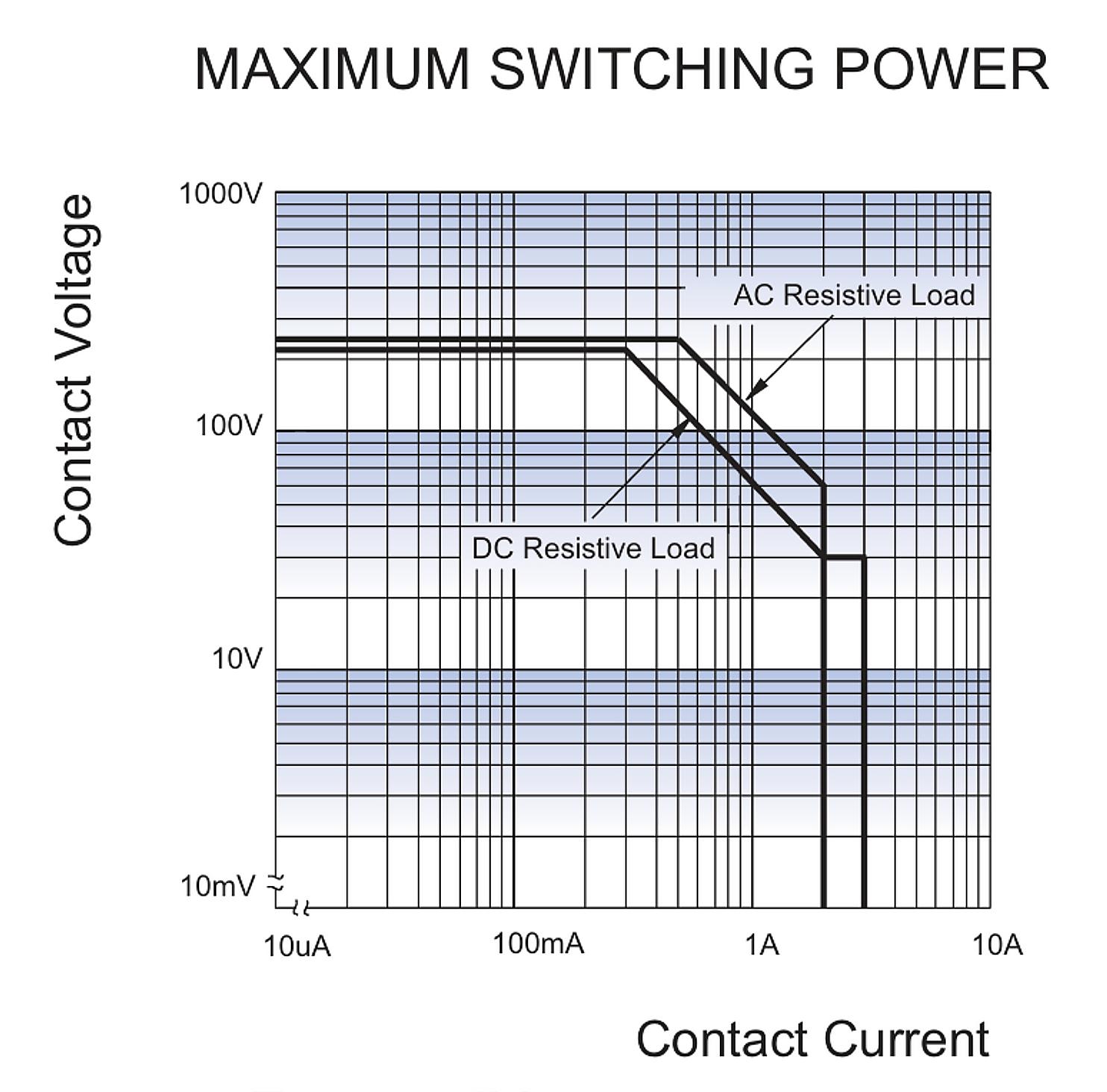

GX IO-Extender, genel yük anahtarlama için değil, sinyal iletimi için tasarlanmıştır. Röleler ve katı anahtarlar, kullanılan gerilime göre değişen düşük akım değerlerine sahiptir. Energy Solutions (İngiltere), Garmin (ABD) ve Safiery gibi uyumlu ürünler ve diğerleri genel anahtarlama uygulamaları için daha uygun olacaktır.
1.1.1. Röle ve Katı Anahtar özellikleri
Kilitli röleler
Kontak derecesi (dirençli yük):
