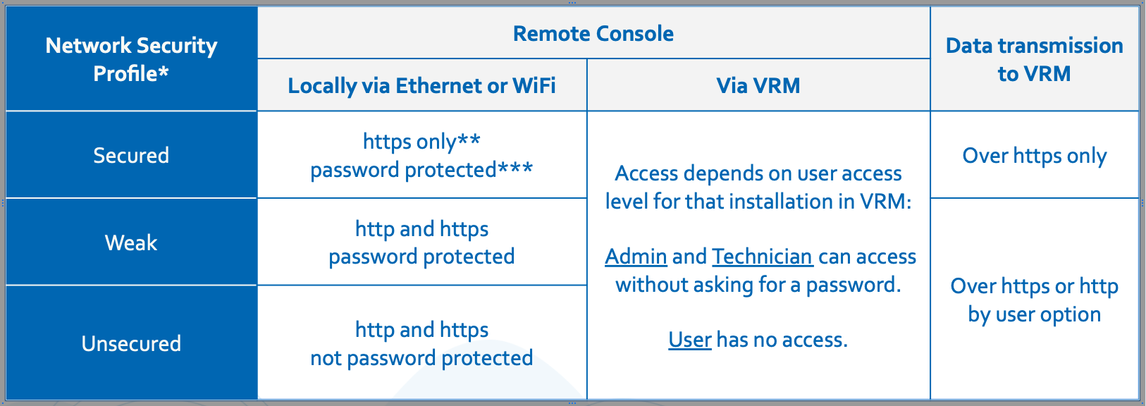

4.9. Nätverkssäkerhetsprofil
Inställningen Nätverkssäkerhetsprofil tillåter dig att ha kontroll över hur data växlas lokalt (via Ethernet eller WiFi) och på distans (via VRM).
Du kan välja på tre profiler:
* När du uppgraderar från äldre version än v3.50 ställs profilen automatiskt in för att matcha de tidigare inställningarna för nätverk och Remote Console. Nya enheter som levereras med v3.50 eller senare är som standard inställda på Säker.
** All åtkomst på http kommer att vidarebefordras till motsvarande https.
*** På nya enheter som levereras med v3.50 eller senare är enhetens standardlösenord samma slumpvisa sexsiffriga pinkod som används för Bluetooth och som är tryckt på GX-enhetens hölje. När du uppgraderar en befintlig GX-enhet konfigureras säkerhetsprofilen automatiskt för att passa de nuvarande användardefinierade inställningarna, såsom om Remote Console: över LAN är aktiverat och lösenordsskyddat.
Ändringar av säkerhetsprofilen kan göras i Inställningar → Allmänna→ Åtkomst och säkerhet → Lokal nätverkssäkerhetsprofil i inställningsmenyn. |
Detaljer om nätverkssäkerhetsprofilen
Inställningen Nätverkssäkerhetsprofil tillämpas enbart på lokal nätverksåtkomst. Det påverkar inte fysisk åtkomst till enheten eller inställningen för åtkomstnivå på skärmen (Användare/Användare och installatör), som konfigureras separat.
Vid åtkomst till Remote Console över LAN via HTTPS visar din webbläsare en certifikatsvarning. Den måste godkännas för att kunna gå vidare.
När du är inloggad på Remote Console över LAN eller WiFi förblir webbläsarsessionen aktiv i 365 dagar innan en ny inloggning krävs.
