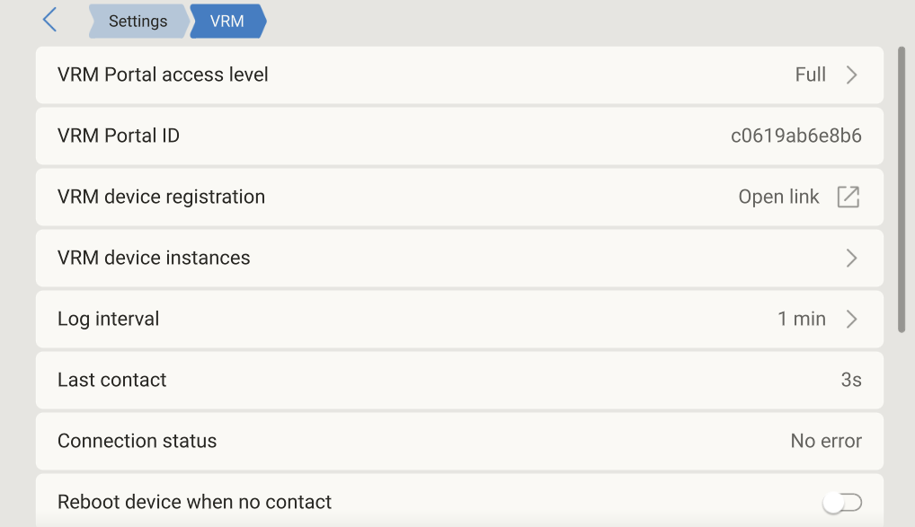

En GX-enhet kan läggas till VRM-portalen direkt från en fysisk pekskärm. Användargränssnittet tillhandahåller en QR-kod i Inställningar → VRM, vilket tar bort behovet att att läsa portal-id:t på enhetsetiketten. Detta alternativ är endast tillgängligt på fysiska pekskärmar som GX Touch 50,GX Touch 70 eller Ekrano GX.
VRM-enhetsregistrering från Remote Console
En GX-enhet kan även läggas till VRM-portalen via Remote Console. Menyn Inställningar → VRM inkluderar en länkningsknapp, vilket tar bort behovet av att läsa portal-id:t från enhetsetiketten.

Den här valfria funktionen (Inställningar → VRM - inaktiverad som standard) startar om GX-enheten om den inte lyckas ansluta till VRM-portalen. Konfigurera ”Ingen kontakt omstartsfördröjning” för att ställa in omstartsintervaller. Om du exempelvis ställer in en fördröjning på en timme leder det till omstarter en gång i timmen tills anslutningen har återupprättats.

Åtkomstnivån till Remote Console och kontrollpanelen kan konfigureras via VRM-portalens inställningsmeny (Inställningar → VRM → VRM-portal). Som standard är full åtkomst aktiverad vilket gör det möjligt att ändra inställningar direkt via Remote Console eller kontrollpanelen på VRM-panelen. Åtkomsten kan ställas in som Endast visning eller Av för förbättrad säkerhet eller för att minska dataanvändningen. Tabellen nedan summerar hur varje inställning påverkar dataöverföring, realtidsläge, kontrollpanelen, uppdateringar av fast programvar för VC-R och VRM, vilket hjälper dig att välja lämplig nivå för dina driftbehov. |

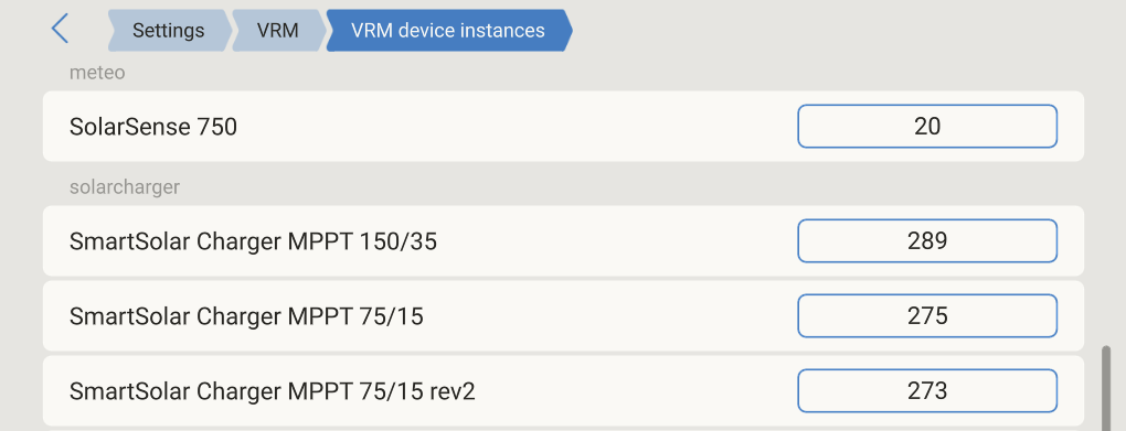

13.8. VRM-enhetsinstanser
Sidan VRM-enhetsinstanser nås via Inställningar → VRM → VRM-enhetsinstanser. Den ger en översikt över alla enheter som är anslutna till GX-enheten och deras tilldelade VRM-enhetsinstansnummer.
Enhetsinstanser används av VRM-portalen för att unikt identifiera enheter av samma typ inom en installation. Om till exempel två solcellsladdare är anslutna tilldelas var och en ett unikt instansnummer, så att de visas och loggas separat i VRM.
