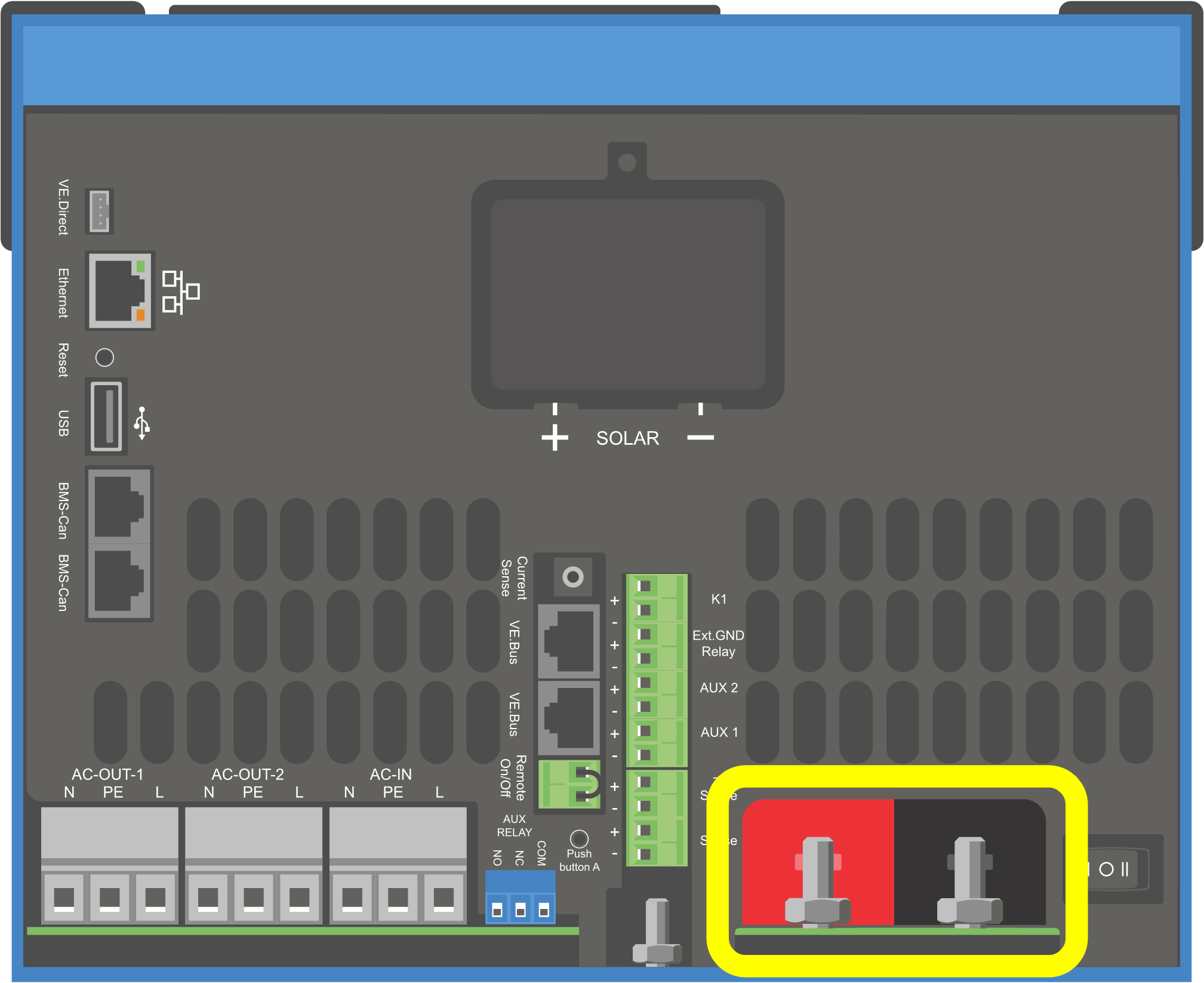

8.2. Ligação dos cabos de bateria
Para aproveitar toda a capacidade do aparelho, devem utilizar baterias com uma capacidade suficiente e cabos de bateria de secção adequada. Consulte a seguinte tabela:
48/4k5/55 | 48/6,5 kVA/100 | |
Capacidade de bateria recomendada (Ah) | 200-800 | 250-1200 |
Fusível CC recomendado | 180 A | 250 A |
Secção recomendada (mm2) para os terminais + e - | ||
0 m - 5 m | 50 mm² | 70 mm² |
5 m - 10 m | 70 mm² | 95 mm² |
Observação: A resistência interna é o fator a ter em conta quando trabalha com baterias de baixa potência. Consulte o seu fornecedor ou as secções correspondentes do nosso manual «Energy Unlimited» que pode descarregar no nosso site.
8.3. Procedimento de ligação da bateria
Para ligar os cabos da bateria faça o seguinte:
Atenção
Utilize uma chave de tubos isolada para evitar um curto-circuito na bateria. Evite um curto-circuito dos cabos da bateria.
Cuidado e atenção específicos devem ser tomados ao fazer as ligações da bateria. A polaridade correta deve ser confirmada com um multímetro antes da ligação. Ligar uma bateria com polaridade incorreta destruirá o dispositivo e não é coberto pela garantia.
Ligue os cabos da bateria. Primeiro o cabo - e, em seguida o +. Esteja ciente de que pode haver uma faísca ao fazer as ligações da bateria.
Aperte as porcas com os torques prescritos para que a resistência de contacto seja mínima.

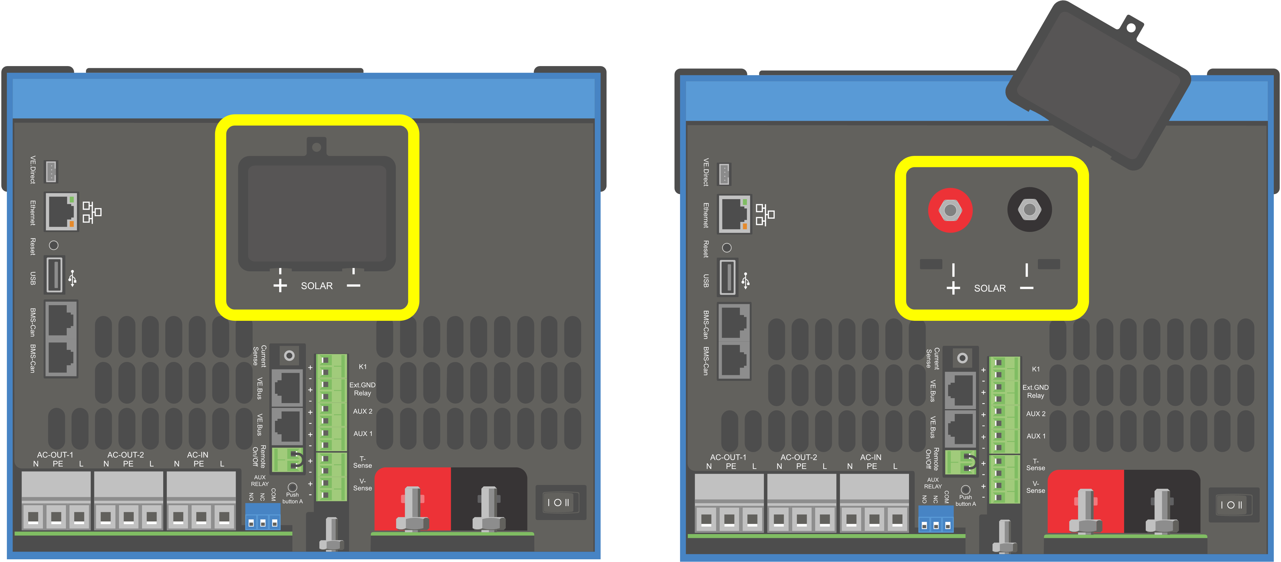

8.4. Ligação da série PV
Confirme a polaridade correta PV
Remova a tampa da ligação Solar
Ligue a série solar aos parafusos solares M6.
NOTA: se a ligação for realizada com a polaridade invertida, a tensão de PV irá diminuir e o controlador aquecer, mas a bateria não será carregada.

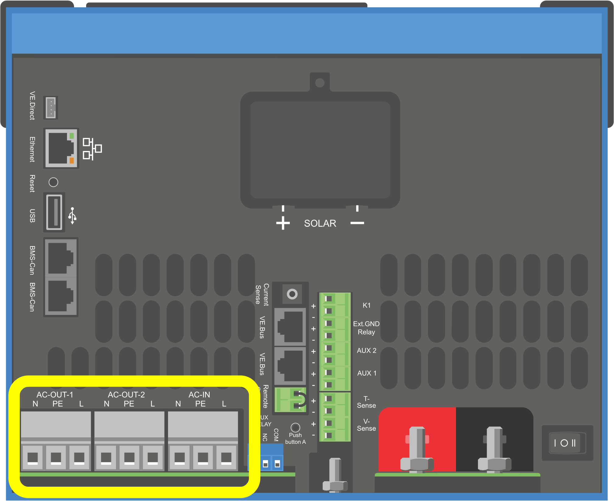

8.5. Ligação dos cabos CA
Atenção
Este produto é um aparelho de classe de segurança I, destinado a um sistema TN (fornecido com terminal de terra para segurança). Por motivos de segurança, os terminais de saída e /ou entrada CA devem dispor sempre de uma ligação à terra permanente.
Corrente de perda elevada: o ponto de ligação à terra adicional deve ser utilizado com um cabo de 10 mm2, no mínimo. Consulte o Apêndice A.
Este produto dispõe de um relé de ligação à terra (relé H, consulte o Apêndice B) que liga automaticamente a saída do Neutro à caixa se não houver alimentação CA exterior disponível. Se houver alimentação CA exterior, o relé de ligação à terra H abre-se antes de o relé de segurança fechar. Desta forma, garante o correto funcionamento do disjuntor para as perdas à terra que está ligado à saída. Como a unidade é isolada para CC e, portanto, uma corrente de perda CC não é possível, pode ser utilizado um qualquer RCD.
Numa instalação móvel (por exemplo, com uma tomada de corrente de cais), a interrupção da ligação do cais também desliga a ligação de aterramento. Neste caso, a caixa do aparelho deve ser ligada ao chassi (do veículo) ou ao casco ou placa de aterramento (da embarcação). Num barco, a ligação direta ao terminal de terra de cais não é recomendável devido ao potencial de corrosão galvânica. A solução é utilizar um transformador de isolamento.
Os blocos de terminal encontram-se na placa de circuito impresso. Consulte o Apêndice A.
Não inverta o neutro e a fase ao ligar o CA.
AC-in O cabo de entrada CA deve ser ligado ao bloco de terminal «AC–in». Da esquerda para a direita: «N» (neutro), «PE» (terra) e «L» (fase) A entrada CA deve ser protegida por um fusível ou por um disjuntor magnético de 32 A ou inferior, utilizando um cabo com uma secção suficiente. Se a alimentação CA de entrada tiver um valor nominal inferior, o fusível ou o disjuntor magnético devem ser dimensionados em conformidade. A secção transversal do conector de terra deve ser, pelo menos, igual à dos condutores CA.
AC-out-1 O cabo de saída CA pode ser ligado diretamente ao bloco terminal AC-out. Da esquerda para a direita: N (neutro), PE (terra) e L (fase) Com a função PowerAssist, o Multi consegue adicionar a sua potência nominal (isto é, 3000 / 230 = 13 A) à saída em alturas de grande procura de potência. Em conjunto com uma corrente de entrada máxima de 32 A, isso significa que a saída pode fornecer até 32 + 13 = 45 A. Deve incluir um interruptor de fugas para terra e um fusível ou disjuntor capaz de suportar a carga esperada, em série com a saída e com uma secção de cabo adequada.
AC-out-2 Existe uma segunda saída que desliga a carga em caso de funcionamento com bateria. A estes terminais ligue um equipamento que funcione apenas se houver tensão CA em AC-in -1 como, por exemplo, uma caldeira elétrica ou um ar condicionado. A carga do AC-out-2 é desligada imediatamente quando o inversor/carregador passa para o funcionamento com bateria. Quando a entrada AC-in-1 tiver corrente CA, a carga na AC-out-2 volta a ser ligada, com um atraso de cerca de 2 min. Isto permite estabilizar o gerador.
