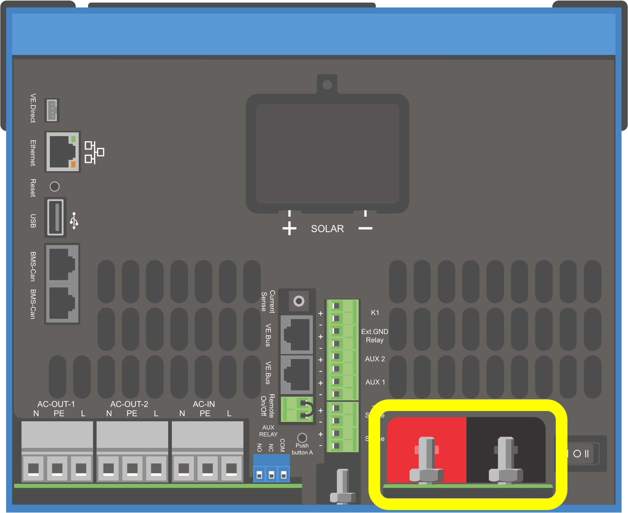

8.2. Branchement des câbles de batterie
Pour bénéficier de la puissance maximale de l'appareil, il est nécessaire d'utiliser des batteries de capacité suffisante et des câbles de section suffisante. Voir tableau.
48/4k5/55 | 48/6k5/100 | |
Capacité de batterie recommandée (Ah) | 200-800 | 250-1200 |
Fusible CC recommandé | 180 A | 250 A |
Section recommandée (mm²) par borne de raccordement + et - | ||
0 – 5 m | 50 mm² | 70 mm² |
5 – 10 m | 70 mm² | 95 mm² |
Remarque : la résistance interne est un facteur important si vous utilisez des batteries de faible capacité. Veuillez consulter votre fournisseur ou les chapitres correspondants dans notre livre « Énergie Sans Limites », téléchargeable sur notre site web.
8.3. Procédure de raccordement de la batterie
Procédez comme suit pour raccorder les câbles de batterie :
Avertissement
Utilisez une clé à pipe isolante afin d’éviter de court-circuiter la batterie. Évitez de court-circuiter les câbles de la batterie.
Lorsque vous raccordez la batterie, vous devez être particulièrement attentif et précautionneux. La polarité correcte doit être confirmée avec un multimètre avant la connexion. La connexion d’une batterie avec une polarité incorrecte détruira l’appareil et n’est pas couverte par la garantie.
Connectez les câbles de la batterie. D'abord le câble - puis le +. N'oubliez pas qu'il peut y avoir une étincelle lors de brancher la batterie.
Serrer les écrous aux couples prescrits pour une résistance de contact minimale.

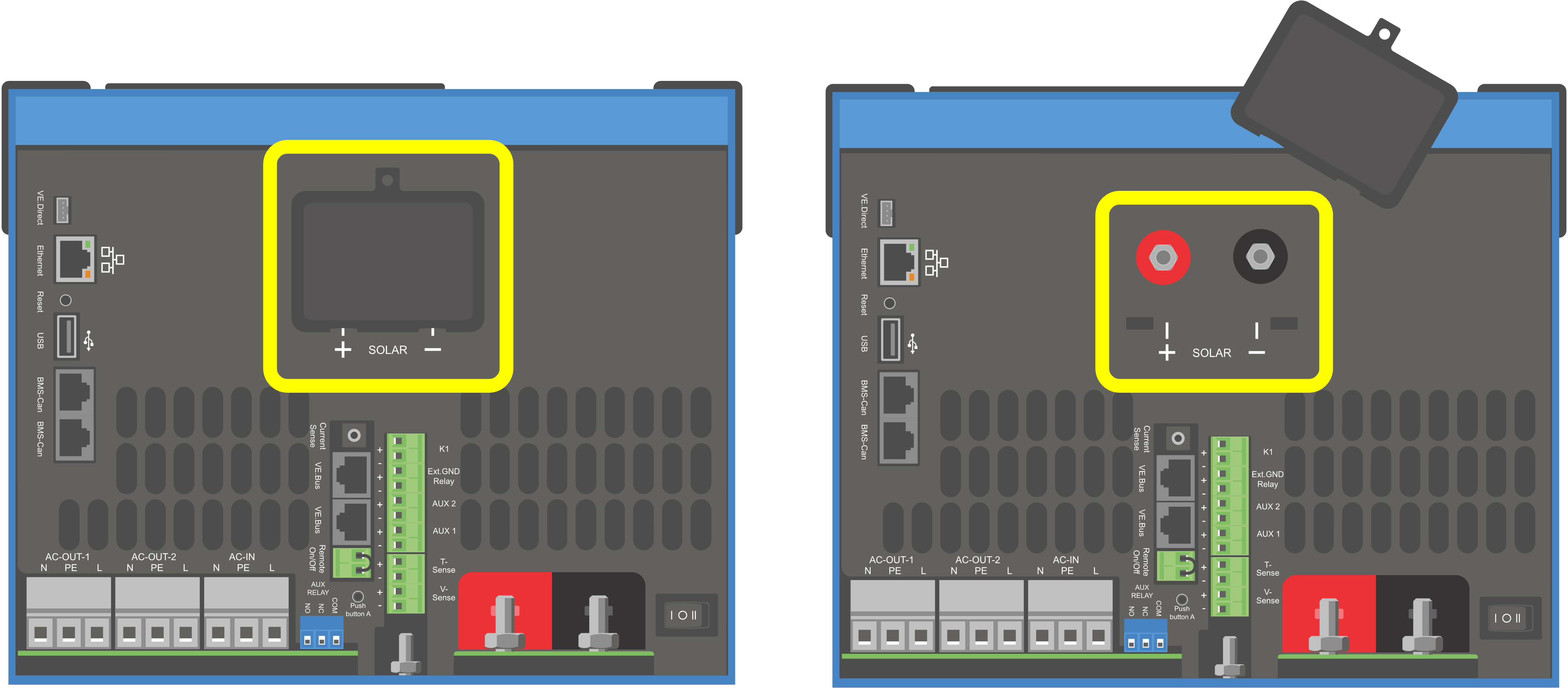

8.4. Connexion du parc PV
Confirmez que la polarité PV est correcte.
Retirez le cache de la connexion solaire.
Branchez le parc de panneaux solaires aux boulons solaires M6.
REMARQUE : s'il est branché avec une polarité inversée, la tension PV chutera, le contrôleur chauffera mais ne chargera pas la batterie.

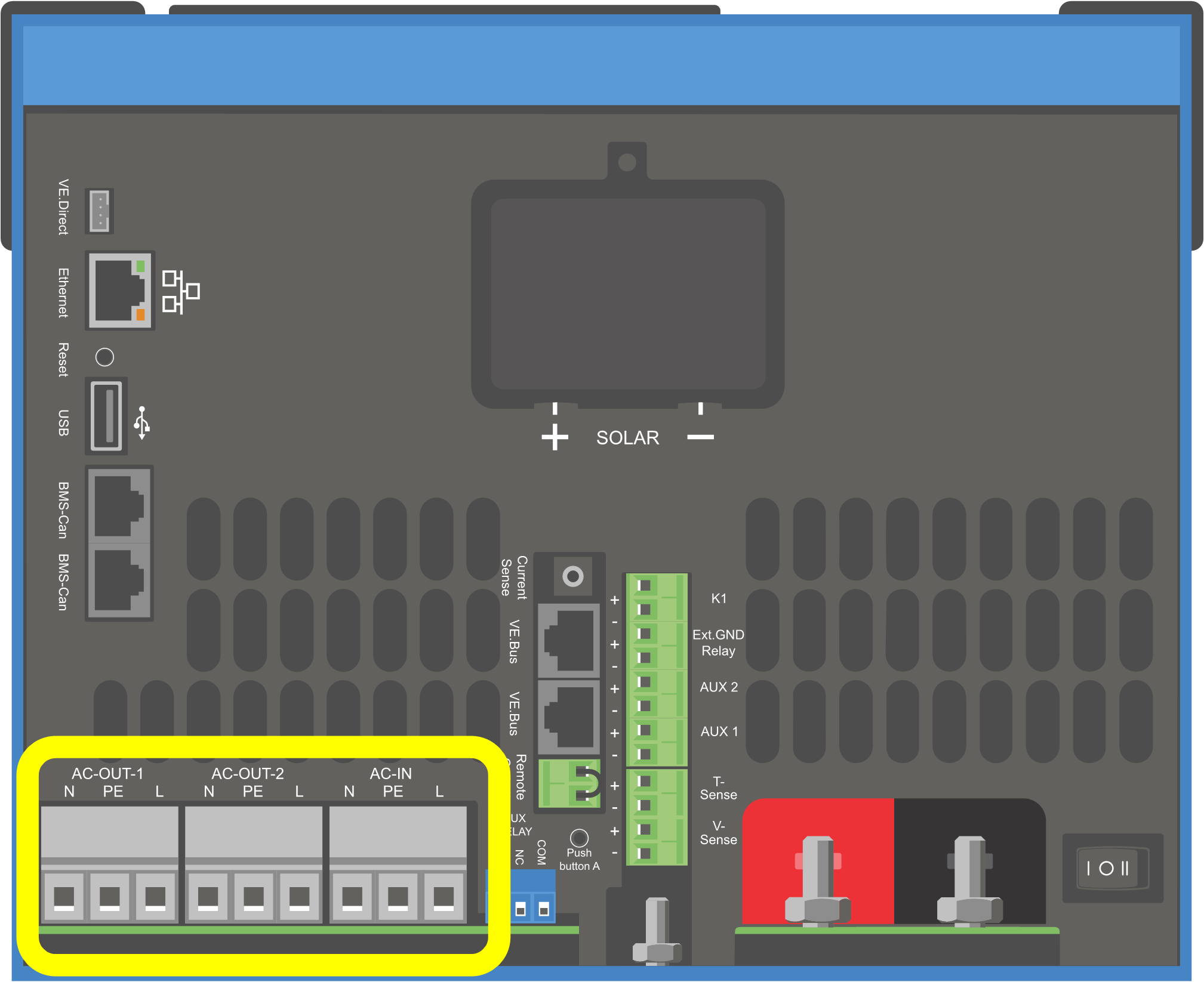

8.5. Branchement du câblage CA
Avertissement
Ce produit est un dispositif de classe de sécurité I, destiné à un système TN (livré avec une borne de mise à la terre à des fins de sécurité). Ses bornes de sortie et/ou d'entrée CA doivent être équipées d'une mise à la terre permanente pour des raisons de sécurité.
Courant de fuite élevé, le point de mise à la terre supplémentaire doit être utilisé avec un fil d’au moins 10 mm2. Voir l’Annexe A
Ce produit est fourni avec un relais de mise à la terre (relais H, voir l'annexe B) qui connecte automatiquement la sortie neutre au châssis si aucune alimentation CA externe n'est disponible. Lorsqu'une source externe CA est fournie, le relais de terre H s'ouvre avant que le relais de sécurité d’entrée ne se ferme. Cela permet le fonctionnement correct d'un interrupteur différentiel sur la sortie. Comme l’unité est isolée du courant continu et qu’un courant de fuite CC n’est donc pas possible, n’importe quel disjoncteur différentiel peut être utilisé.
Pour les installations mobiles, (par exemple avec une prise de courant de quai), le fait d’interrompre la connexion de quai va déconnecter simultanément la connexion de mise à la terre. Dans ce cas, le boîtier de l'appareil doit être raccordé au châssis (du véhicule), ou à la plaque de terre ou à la coque (du bateau). Dans le cas de bateaux, une connexion directe à la terre n’est pas recommandée en raison des risques de corrosion galvaniques. Dans ce cas, la solution est l’utilisation d’un transformateur d’isolement.
Les borniers sont disponibles sur la carte du circuit imprimé. Voir Annexe A.
Ne pas inverser le fil du neutre et celui de la phase en branchant l'alimentation CA.
AC-in Le câble d’entrée CA peut être connecté au bornier « AC-in ». De gauche à droite : « N » (neutre), « PE » (terre) et « L » (phase) L’entrée CA doit être protégée par un fusible ou un disjoncteur magnétique de 32 A ou moins, et la section du câble doit être dimensionnée en conséquence. Si la valeur nominale de l’alimentation en CA est inférieure, le fusible ou le disjoncteur magnétique doit être réduit en conséquence. La section du connecteur de terre doit être au moins égale à celle des conducteurs CA.
AC-out-1 Le câble de sortie AC peut être connecté directement au bornier « AC-out ». De gauche à droite : « N » (neutre), « PE » (terre) et « L » (phase). Grâce à la fonction PowerAssist, le Multi peut ajouter à la sortie sa puissance nominale (ex. : 3000 / 230 = 13 A) lorsque des périodes de puissance de pointe sont requises. Avec un courant d'entrée maximal de 32A, cela signifie que la sortie peut alimenter jusqu'à 32 + 13 = 45 A. Un disjoncteur de fuite à la terre et un fusible ou un coupe-circuit destiné à supporter la charge attendue, doivent être inclus en série avec la sortie, et la section du câble doit être dimensionnée en conséquence.
AC-out-2 Une seconde sortie est disponible pour déconnecter sa charge consommatrice en cas de fonctionnement sur batterie. Sur ces bornes, l’équipement connecté ne peut fonctionner que si la tension CA est disponible sur AC-in-1, par exemple, une chaudière électrique ou un climatiseur. Le consommateur sur AC-out-2 est déconnecté immédiatement lorsque le convertisseur/chargeur passe en fonctionnement sur batterie. Une fois que l’alimentation CA est disponible sur AC-in-1, le consommateur sur AC-out-2 se reconnecte après un laps de temps d’environ 2 minutes. Ceci permet de stabiliser un groupe électrogène.
