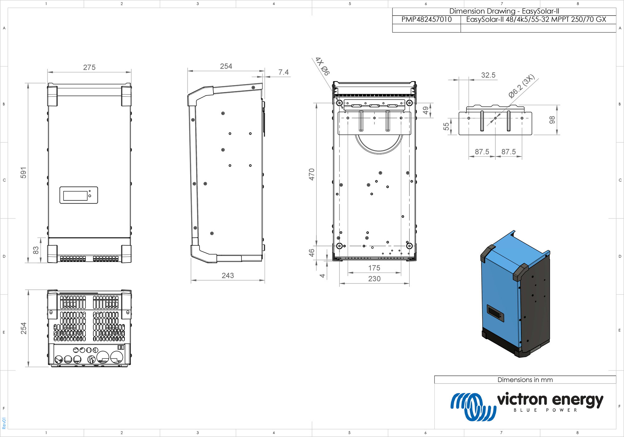

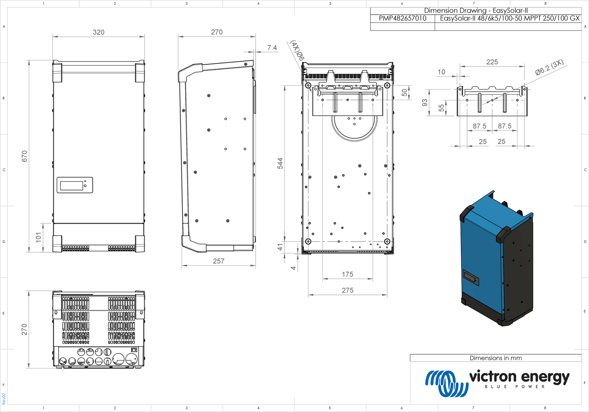

13.3. G : Dimensions du boîtier
4500 W
6500 W
