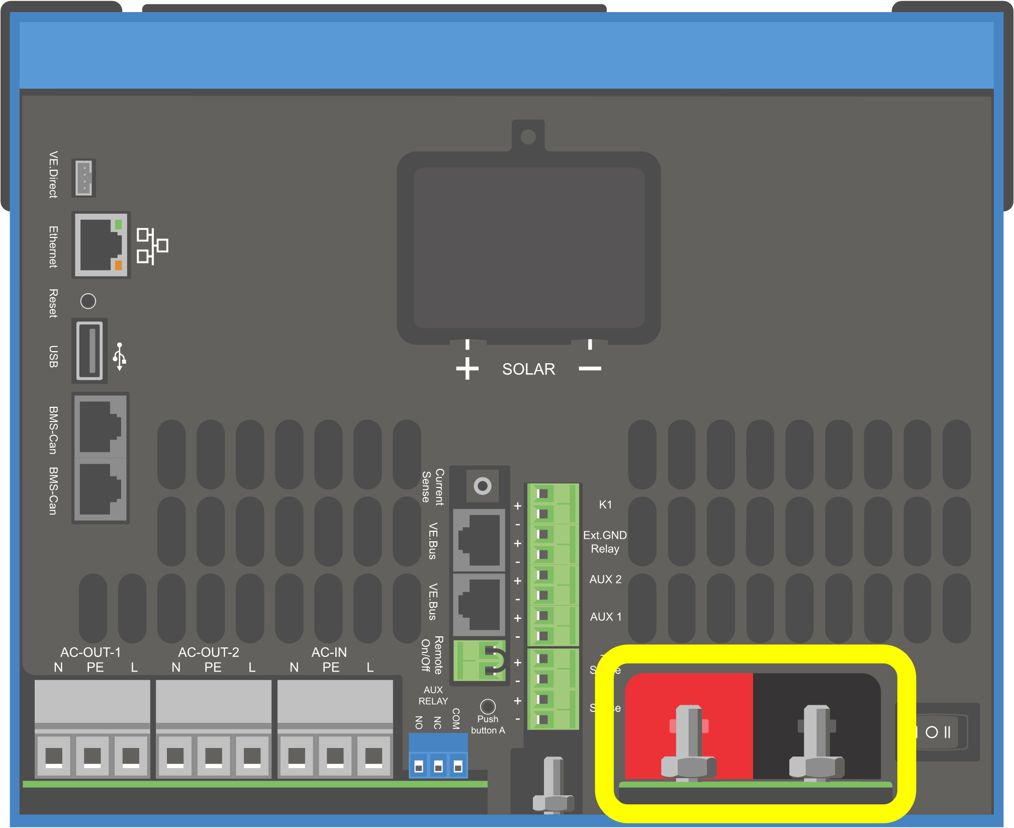

8.2. Anschluss der Batteriekabel
Zur vollen Leistungs-Nutzung des Gerätes müssen Batterien ausreichender Kapazität sowie Batteriekabel mit entsprechendem Querschnitt eingebaut werden. Siehe Tabelle.
48/4k5/55 | 48/6k5/100 | |
Empfohlene Batteriekapazität (Ah) | 200-800 | 250-1200 |
Empfohlene DC-Sicherung | 180 A | 250 A |
Empfohlene Klemmenquerschnitte (mm²) für + und - Anschluss | ||
0 – 5 m | 50 mm² | 70 mm² |
5 – 10 m | 70 mm² | 95 mm² |
Anmerkung: Innerer Widerstand ist der wesentliche Faktor bei der Nutzung von Batterien mit geringer Kapazität. Bitte wenden Sie sich an Ihren Lieferanten oder schlagen Sie die entsprechenden Abschnitte unseres Buches „Energy Unlimited“ (Unbegrenzt Energie) nach, das Sie von unserer Website herunterladen können.
8.3. Vorgehensweise zum Anschluss der Batterie
Bezüglich der Kabelanschlüsse gehen Sie bitte wie folgt vor:
Warnung
Benutzen Sie zur Vermeidung von Kurzschlüssen einen isolierten Drehmomentschlüssel. Vermeiden einen Kurzschluss der Batteriekabel.
Beim Anschluss von Batterien ist besondere Sorgfalt und Aufmerksamkeit geboten. Die korrekte Polarität muss vor dem Anschluss mit einem Multimeter überprüft werden. Der Anschluss einer Batterie mit falscher Polarität zerstört das Gerät und unterliegt nicht dem Gewährleistungsschutz.
Schließen Sie die Batteriekabel an. Schließen Sie zuerst das - Kabel, dann das + Kabel an Beachten Sie, dass es bei den Batterieanschlüssen zu Funkenbildung kommen kann.
Ziehen Sie die Muttern für optimalen Kontaktwiderstand mit den vorgeschriebenen Drehmomenten an.

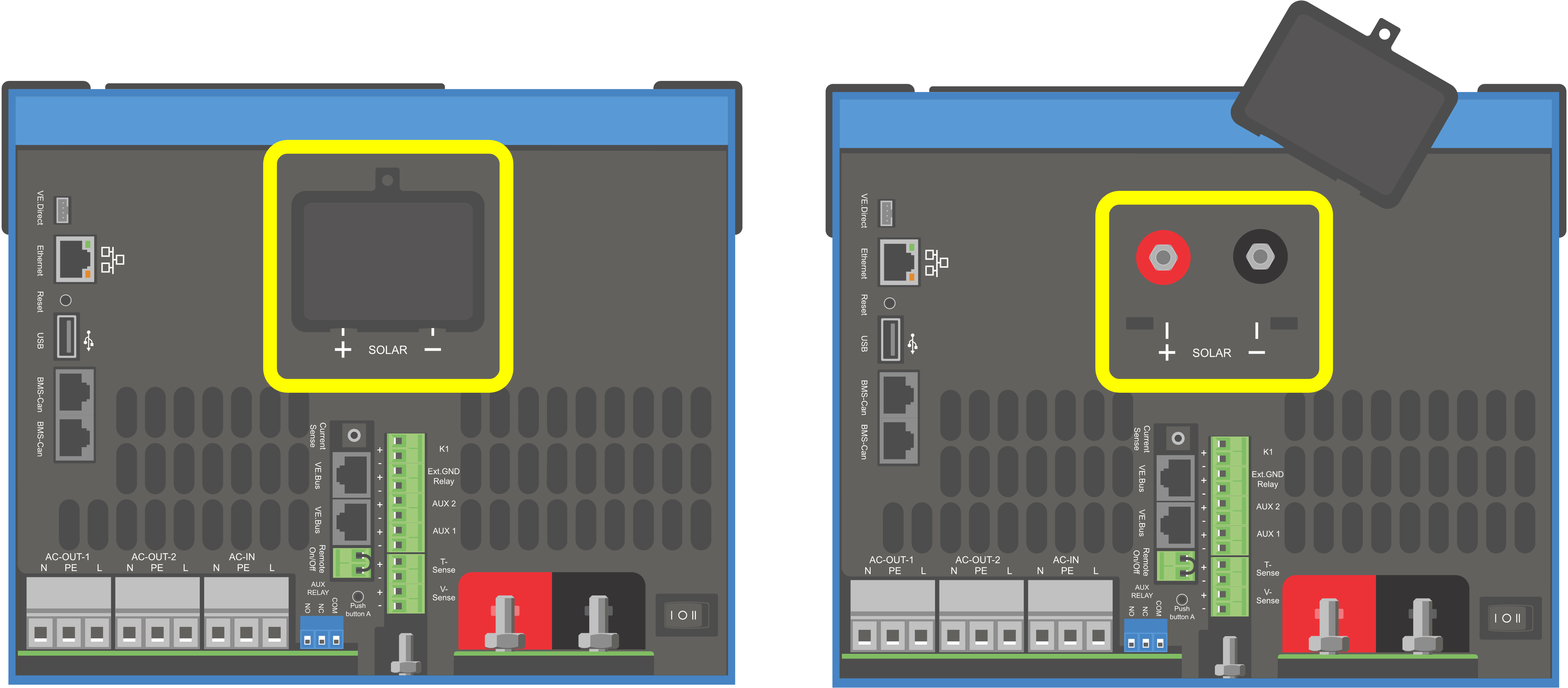

8.4. Anschluss der PV-Anlage
Überprüfen Sie die richtige PV-Polarität
Entfernen Sie die Abdeckung des Solaranschlusses
Schließen Sie die Solaranlage an die M6-Solarschrauben an.
HINWEIS: Bei Anschluss mit umgekehrter Polarität fällt die PV-Spannung ab, der Regler erwärmt sich, lädt die Batterie aber nicht auf.

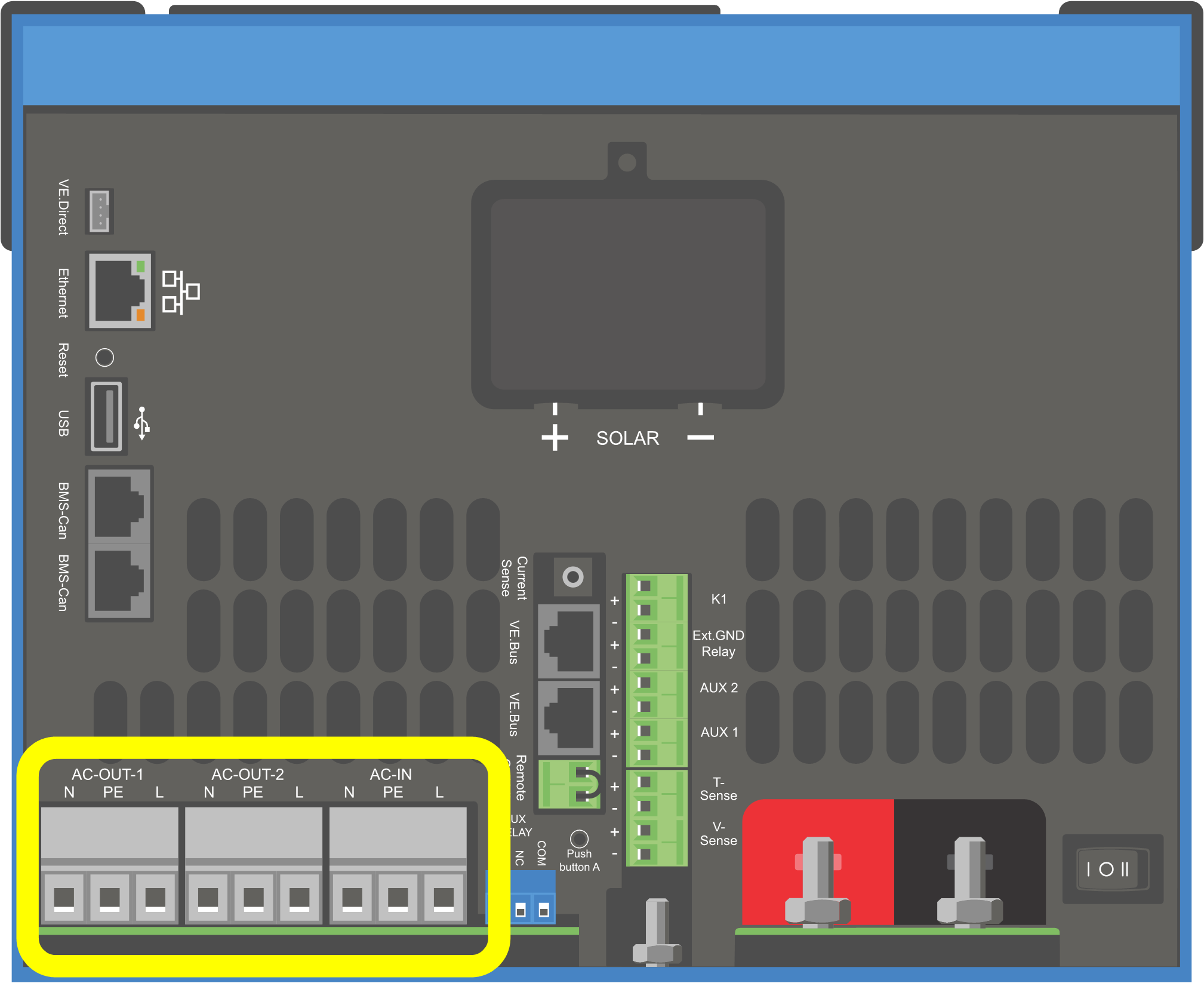

8.5. Anschluss der Wechselstrom-Verkabelung
Warnung
Dieses Produkt entspricht der Schutzklasse I und ist für ein TN-System bestimmt (mit einer Sicherheitserdung). Die Wechselstrom-Eingangs- und Ausgangsklemmen müssen aus Sicherheitsgründen mit einer unterbrechungsfreien Erdung versehen sein.
Hoher Ableitstrom, der zusätzliche Erdungspunkt muss mit mindestens 10 mm2 Draht verwendet werden. Siehe Anhang A
Diese Produkt ist mit einem Erdungsrelais ausgestattet (Relais H, siehe Anhang B), das den Nullleiterausgang automatisch mit dem Gehäuse verbindet, wenn keine externe Wechselstromversorgung verfügbar ist. Ist eine externe Wechselstromversorgung vorhanden, öffnet das Erdungsrelais H, bevor das Rückstromschutzrelais schließt. Dadurch wird die korrekte Funktion eines an den Ausgang angeschlossenen Fehlerstrom-Schutzschalters sichergestellt. Da das Gerät vom Gleichstrom isoliert ist und somit kein Gleichleckstrom möglich ist, ist jeder FI-Schutzschalter verwendbar.
In einer ortsveränderlichen Installation (Netzanschluss über ein Landanschlusskabel) geht die Erdung verloren, wenn das Landanschlusskabel nicht eingesteckt ist. Hier muss das Gehäuse mit dem Fahrzeugchassis oder dem Bootsrumpf leitend verbunden werden. Im Falle eines Bootes wird der direkte Anschluss an eine Erdung an Land aufgrund potentieller galvanischer Korrosion nicht empfohlen. Mit einem Trenntransformator kann das vermieden werden.
Die Anschlüsse befinden sich auf der Leiterplatte, Siehe Anhang A.
Vertauschen Sie beim Anschluss des Wechselstroms nicht den Nullleiter und die Phase.
AC-In Das Wechselstromeingangskabel kann an die Klemmenleiste „AC-In“ angeschlossen werden. Von links nach rechts: „N“ (Neutral), „PE“ (Erde) und „L“ (Phase) Der Wechselstromeingang muss durch eine Sicherung oder einen magnetischen Stromkreisunterbrecher, der mit 32 A bemessen ist, geschützt werden. Der Kabeldurchmesser muss entsprechend bemessen sein. Wenn die Eingangswechselstromversorgung kleiner bemessen ist, muss die Sicherung bzw. der Stromkreisunterbrecher auch entsprechend kleiner bemessen sein. Der Querschnitt des Erdungssteckverbinders sollte mindestens so groß sein wie die Wechselstromleiter.
AC-Out-1 Das AC-Ausgangskabel kann direkt an die „Klemmleiste“ AC-out angeschlossen werden. Von links nach rechts: „N“ (Neutral), „PE“ (Erde) und „L“ (Phase) Mit seiner PowerAssist-Funktion kann der Multi in Zeiten mit hohem Leistungsbedarf seine Nennleistung (z.B. 3000 / 230 = 13 A) zur Leistung addieren. Zusammen mit einem maximalen Eingangsstrom von 32 A bedeutet dies, dass der Ausgang bis zu 32 + 13 = 45 A liefern kann. Ein Fehlerstromschutzschalter und eine Sicherung oder ein Trennschalter, die zur Aufnahme der zu erwartenden Last ausgelegt sind, müssen in Reihe mit dem Ausgang geschaltet werden; der Kabelquerschnitt ist entsprechend zu bemessen.
AC-out-2 Es gibt es einen zweiten Ausgang, der seine Verbraucher im Fall von Batteriebetrieb jedoch abschaltet. An diese Klemmen werden Geräte angeschlossen, die nur dann funktionieren dürfen, wenn am AC-in-1 eine Wechselspannung anliegt, z.B. ein elektrischer Boiler oder eine Klimaanlage. Die am AC-out-2 angeschlossenen Verbraucher werden sofort abgeschaltet, wenn der Wechselrichter / das Ladegerät auf Batteriebetrieb umschaltet. Wenn die Wechselspannung an AC-in-1 verfügbar wird, wird die Last an AC-out-2 mit einer Verzögerung von ca. 2 Minuten wieder angeschlossen. Dies ermöglicht es einem Generator, sich zu stabilisieren.
