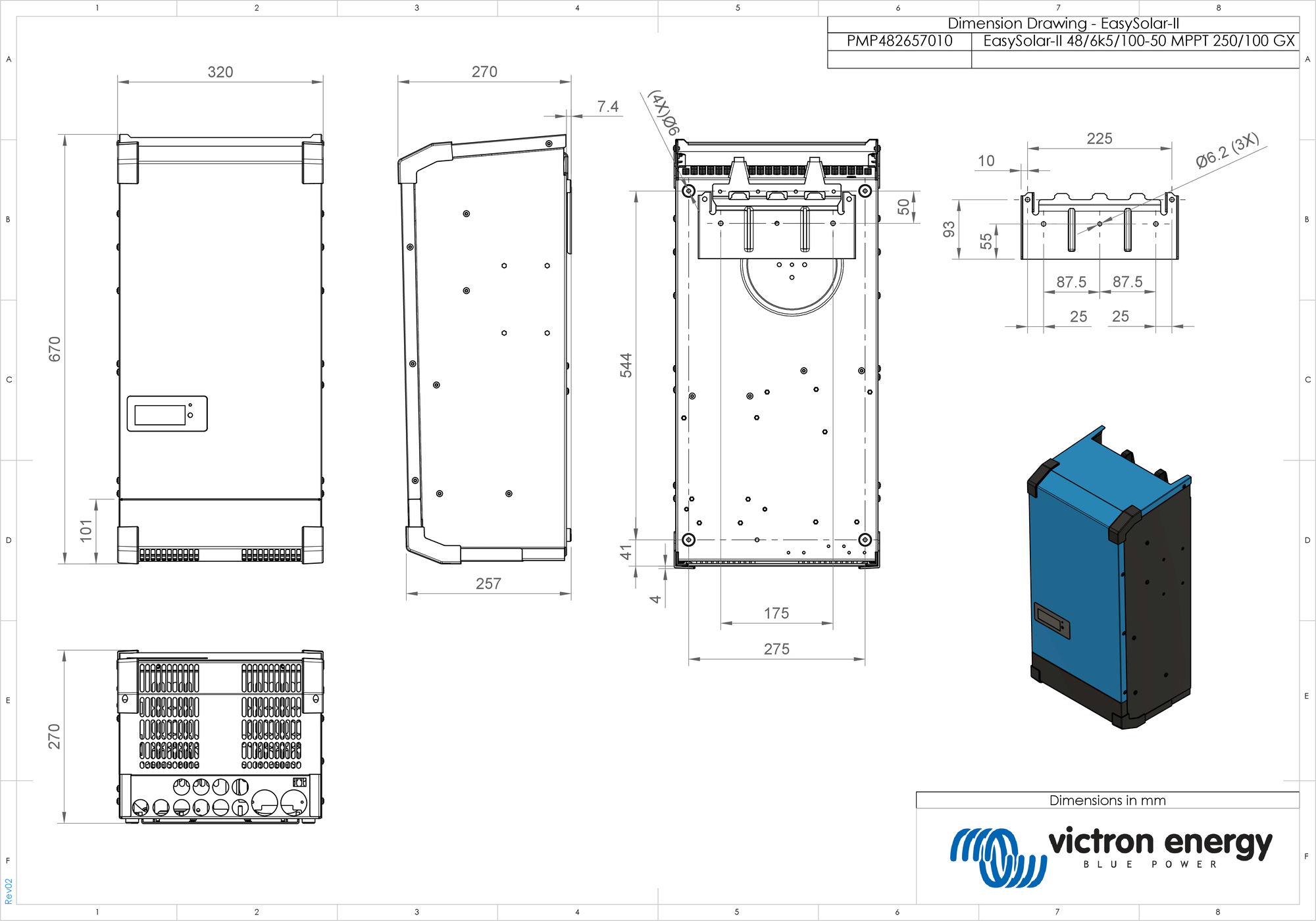

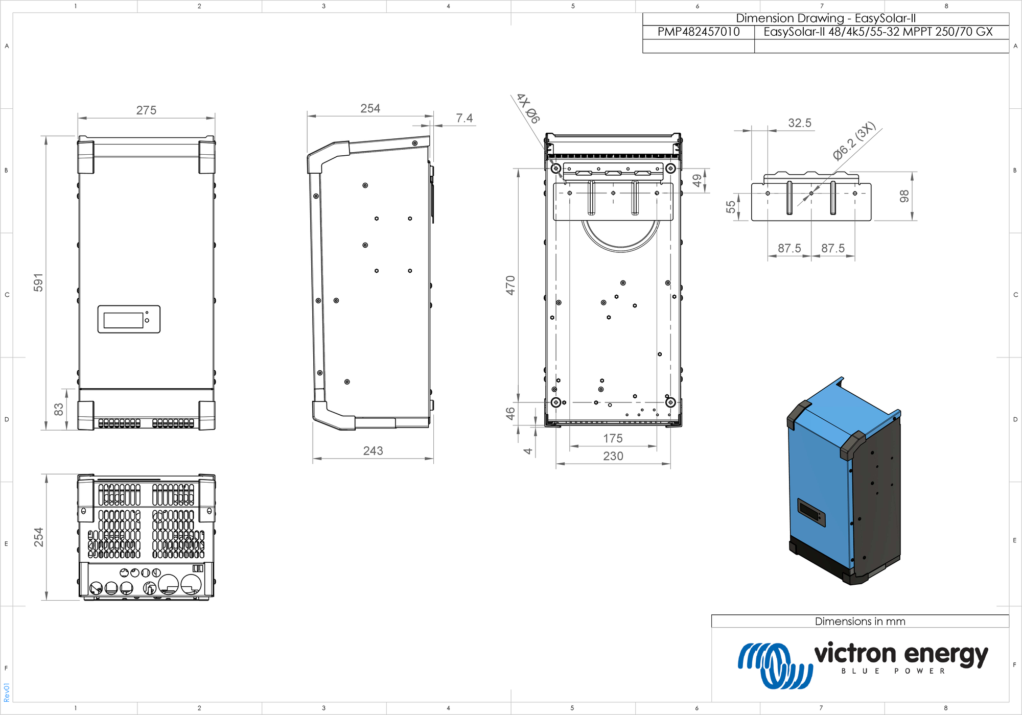

13.3. G: Gehäuseabmessungen
4500 W
6500 W
