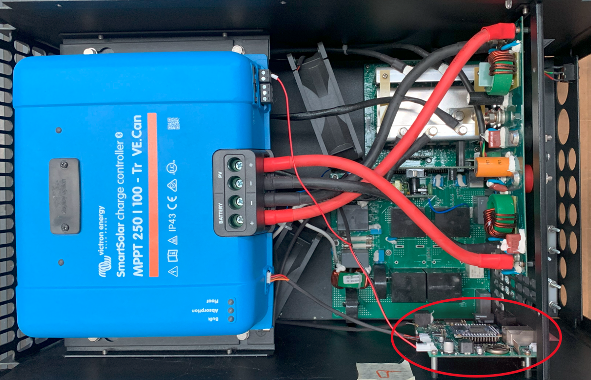

7 | Localize a placa GX, indicada pelo círculo vermelho na imagem abaixo. ![]() |
