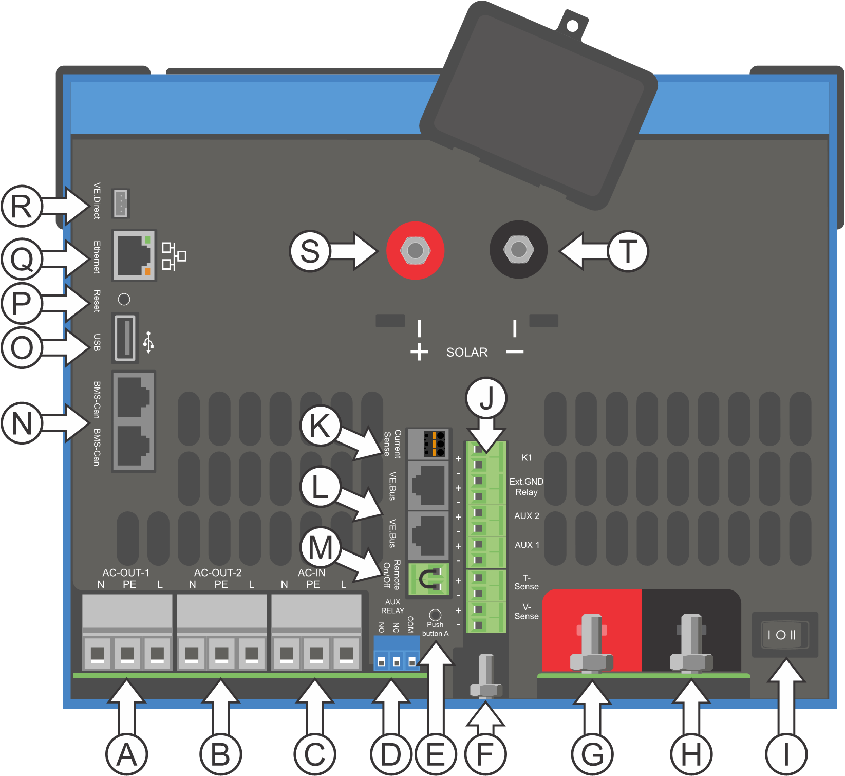

13.1. A: vista geral das ligações
Referência | Descrição | Ligação |
A | Ligação de carga. AC-OUT-1 Da esquerda para a direita: | N (neutro), PE (terra), L (fase) |
B | Ligação de carga. AC-OUT-2 Da esquerda para a direita: | N (neutro), PE (terra), L (fase) |
C | Entrada CA 1, entrada CA 2, saída CA | N (neutro), PE (terra), L (fase) |
D | Contacto de alarme: esquerda para direita | NO, NC, COM. |
E | Início sem assistentes | Pressione e segure este botão ao iniciar |
F | Ligação à terra primária | M6 (PE) |
G | ligação positiva de bateria. | M8 |
H | ligação negativa de bateria | M8 |
I | comutador | -: Ligar, 0: Desligar, = só carregador |
J | Terminais de cima para baixo: | 1. Fonte de alimentação auxiliar 12 V 100 mA |
2. Saída de coletor aberto programável (K1) 70 V 100 mA | ||
3. Relé de terra externo + | ||
4. Relé de terra externo - | ||
5. Entrada auxiliar digital/analógica 1 + | ||
6. Entrada auxiliar digital/analógica 1 - | ||
7. Entrada auxiliar digital/analógica 2 + | ||
8. Entrada auxiliar digital/analógica 2 - | ||
9. Sensor de temperatura + | ||
10. Sensor de temperatura - | ||
11. Sensor de tensão das baterias + | ||
12. Sensor de tensão das baterias - | ||
K | Sensor de corrente externo | Para conectar o sensor de corrente; remova a ponte de fios entre os terminais INT e COM, conecte o fio vermelho do sensor ao terminal EXT e conecte o fio branco do sensor ao terminal COM. |
L | 2x conector RJ45 VE.Bus | para painel remoto e/ou funcionamento em paralelo ou trifásico. |
M | Conector para o comutador remoto | Ligação curta para interruptor «Ligar». |
N | Porta BMS-Can dedicada (VE. não é compatível) | |
O | USB | |
P | Botão de reinicialização | Reinicia apenas o componente da placa GX |
Q | Porta Ethernet | |
R | Porta VE.Direct. | |
S | Parafuso M6 positivo Solar | |
T | Parafuso M6 negativo Solar |

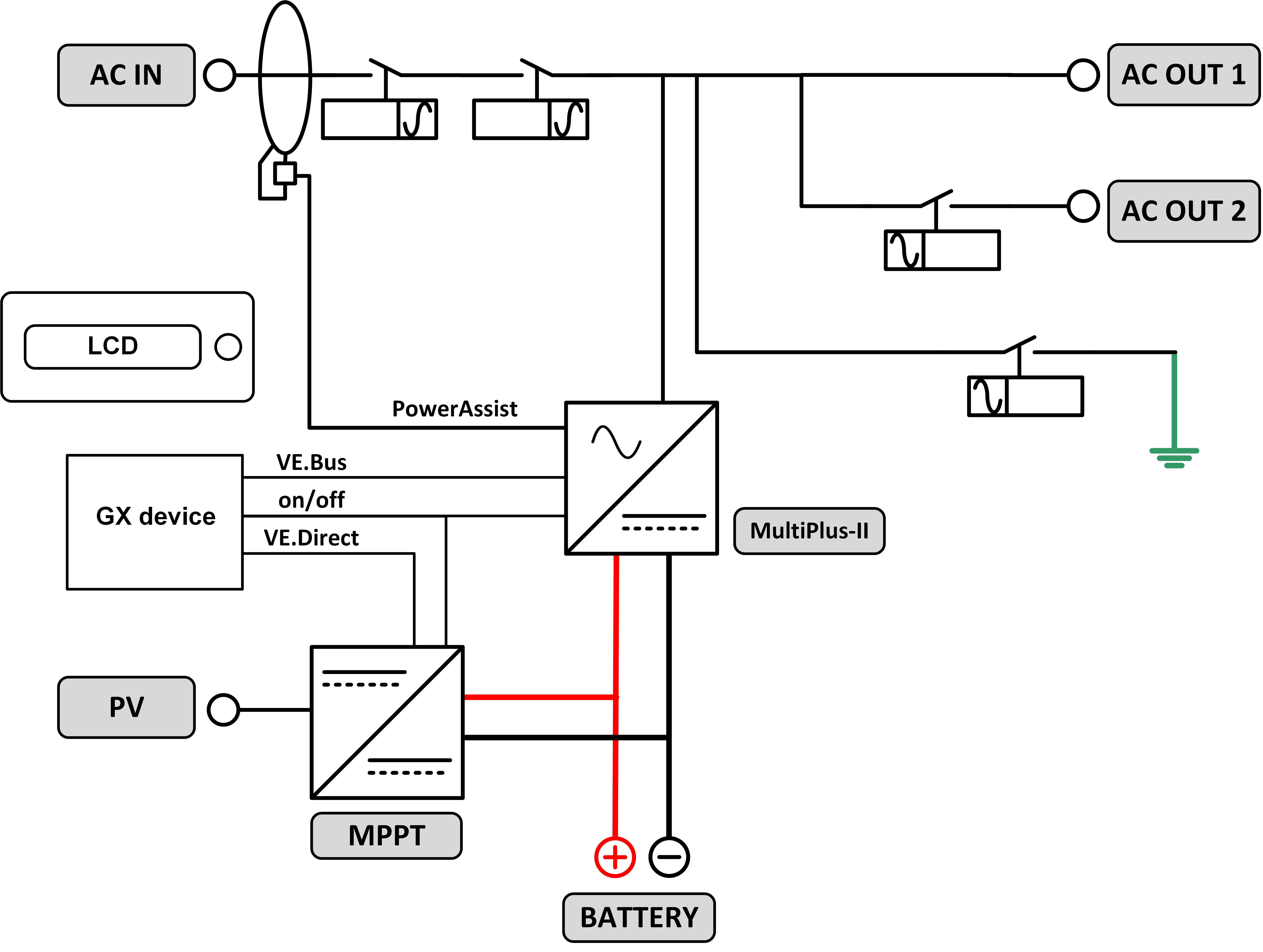

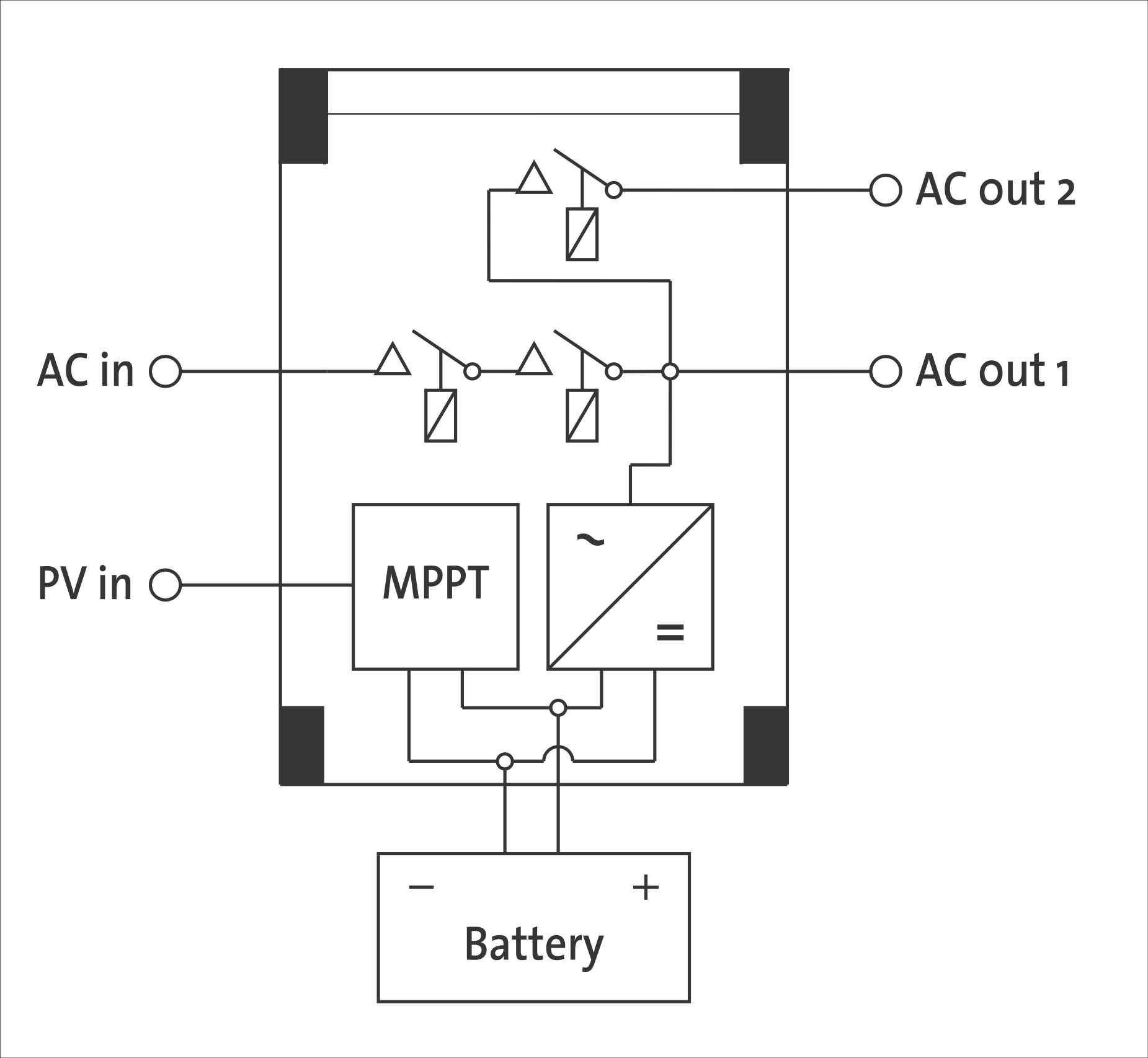

13.2. B: diagrama de blocos

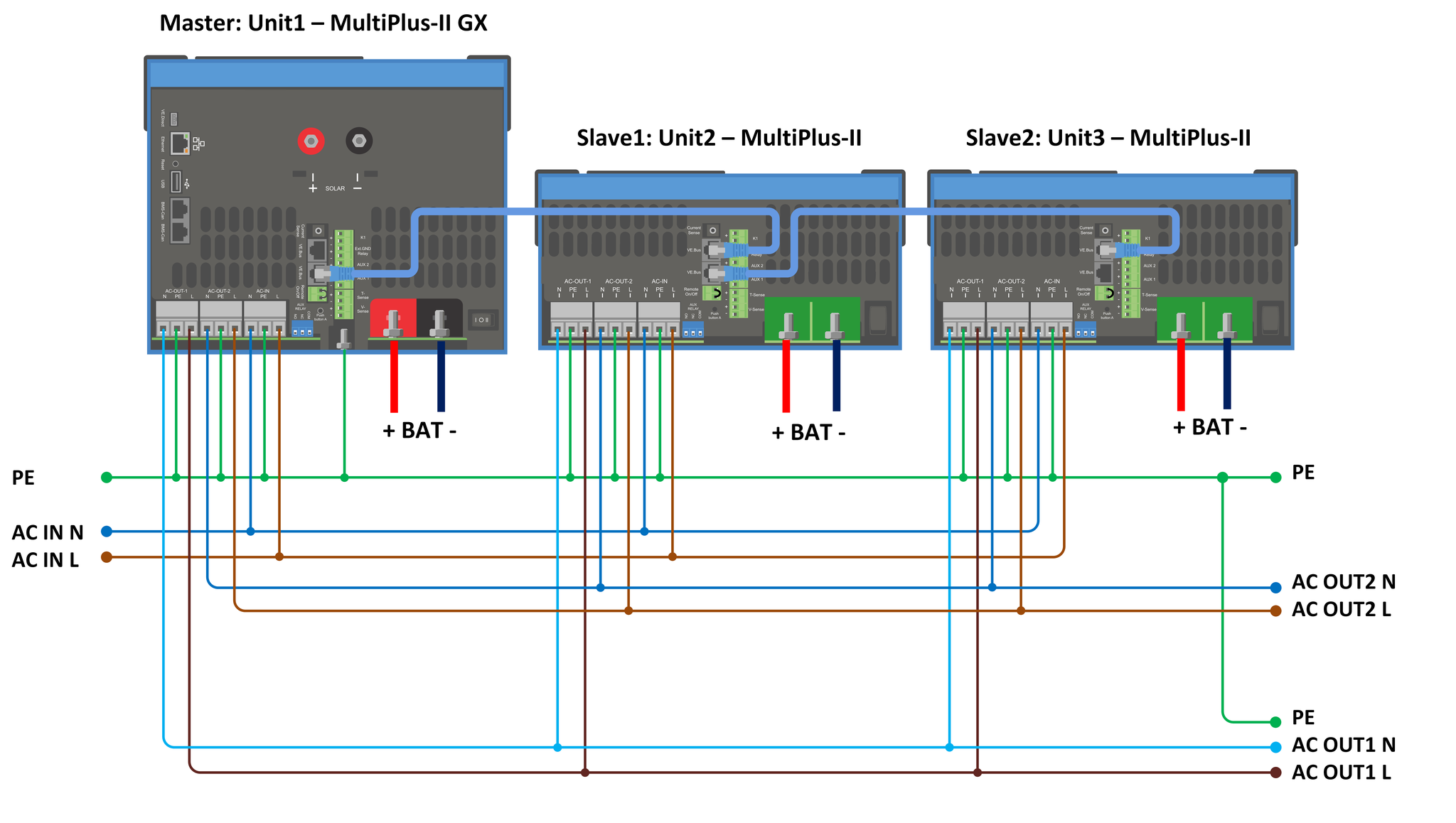

13.3. C: diagrama de ligação em paralelo
Condições adicionais são necessárias para sistemas paralelos - leia mais documentação específica aqui - https://www.victronenergy.com/live/ve.bus:manual_parallel_and_three_phase_systems

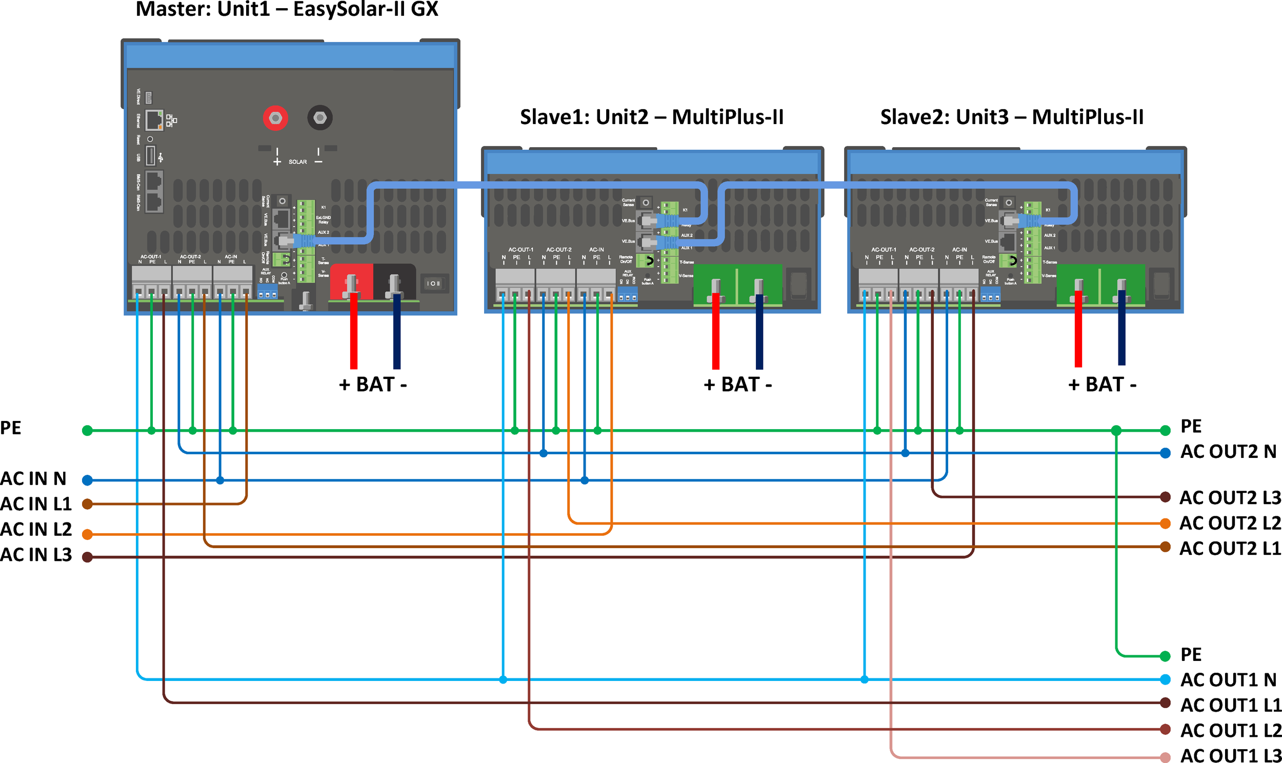

13.4. D: diagrama da ligação trifásica.
Condições adicionais são necessárias para três sistemas de fase - leia mais documentação específica aqui - https://www.victronenergy.com/live/ve.bus:manual_parallel_and_three_phase_systems

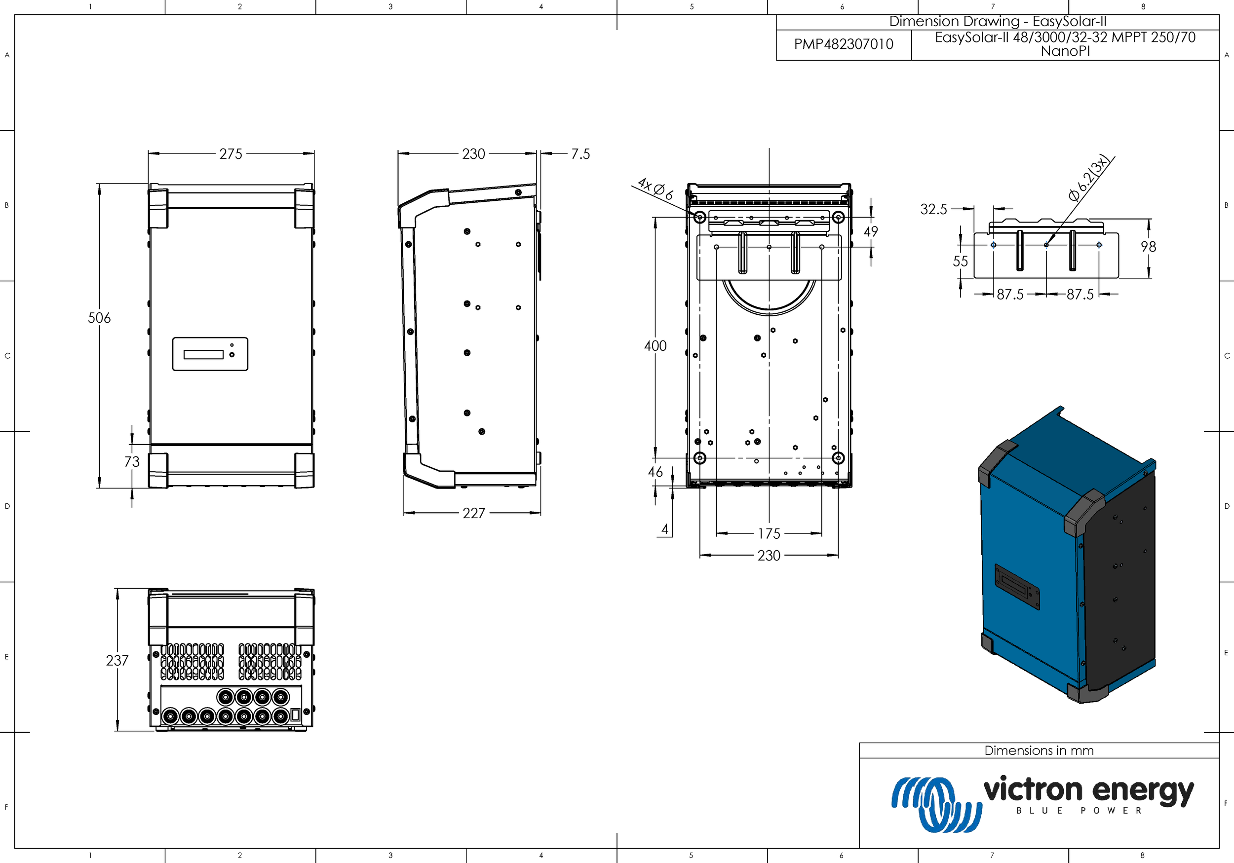

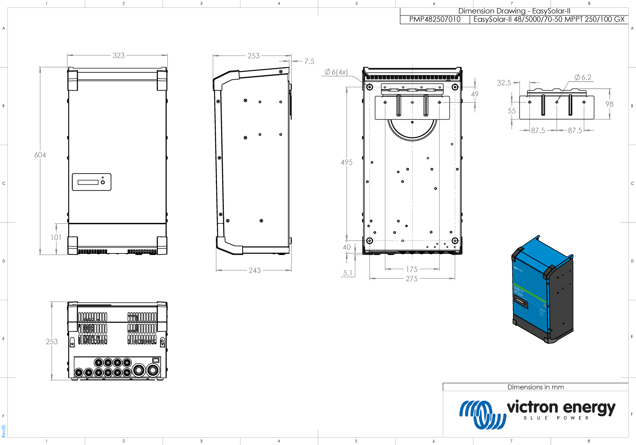

13.7. G: dimensões do invólucro exterior
