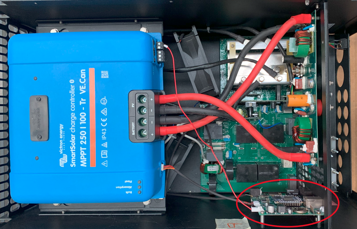

7 | Individuare la scheda GX, indicata dal cerchio rosso nell'immagine sottostante. ![]() |
