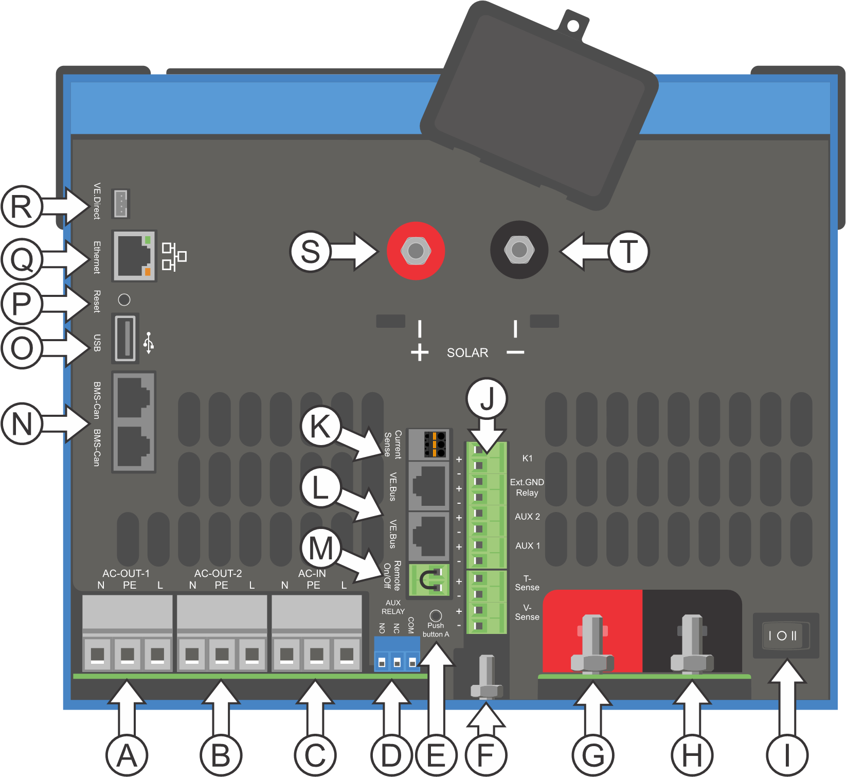

13.1. A: Panoramica collegamenti
Riferimento: | Descrizione | Collegamento |
A | Collegamento del carico. AC-OUT-1 Da sinistra a destra: | N (neutro), PE (terra/massa), L (fase) |
B | Collegamento del carico. AC-OUT-2 Da sinistra a destra: | N (neutro), PE (terra/massa), L (fase) |
C | Ingresso CA 1, Ingresso CA 2, Uscita CA | N (neutro), PE (terra/massa), L (fase) |
D | Contatto allarme: da sinistra a destra | NO, NC, COM. |
E | Avvio senza Assistente | Tenere premuto questo pulsante all’avvio |
F | Collegamento a terra primario | M6 (PE) |
G | collegamento positivo della batteria. | M8 |
H | collegamento negativo della batteria. | M8 |
I | motore | -:On, 0:Off, =:charger only |
J | Morsetti dall’alto in basso: | 1. Alimentazione ausiliaria 12 V 100 mA |
2. Uscita a collettore aperto programmabile (K1) 70 V 100 mA | ||
3. Relè di massa esterno + | ||
4. Relè di massa esterno – | ||
5. Ingresso analogico/digitale (AUX) 1 + | ||
6. Ingresso analogico/digitale (AUX) 1 - | ||
7. Ingresso analogico/digitale (AUX) 2 + | ||
8. Ingresso analogico/digitale (AUX) 2 - | ||
9. Sensore temperatura + | ||
10. Rilevamento temperatura – | ||
11. Rilevamento tensione batteria + | ||
12. Rilevamento tensione batteria - | ||
K | Sensore corrente esterno | Per collegare il sensore di corrente, rimuovere il ponticello tra i morsetti INT e COM, collegare il filo rosso del sensore al morsetto EXT e collegare il filo bianco del sensore al morsetto COM. |
L | 2x connettore VE.Bus RJ45 | per il controllo a distanza e/o il funzionamento in parallelo / trifase |
M | Connettore per interruttore remoto | Collegamento breve per l'accensione. |
N | Porta BMS-Can dedicata (VE.Can non supportato) | |
O | USB | |
P | Pulsante Reset | Riavvia solo il componente della scheda GX |
Q | Porta Ethernet | |
R | Porta VE.Direct | |
S | Bullone M6 polo positivo solare | |
T | Bullone M6 polo negativo solare |

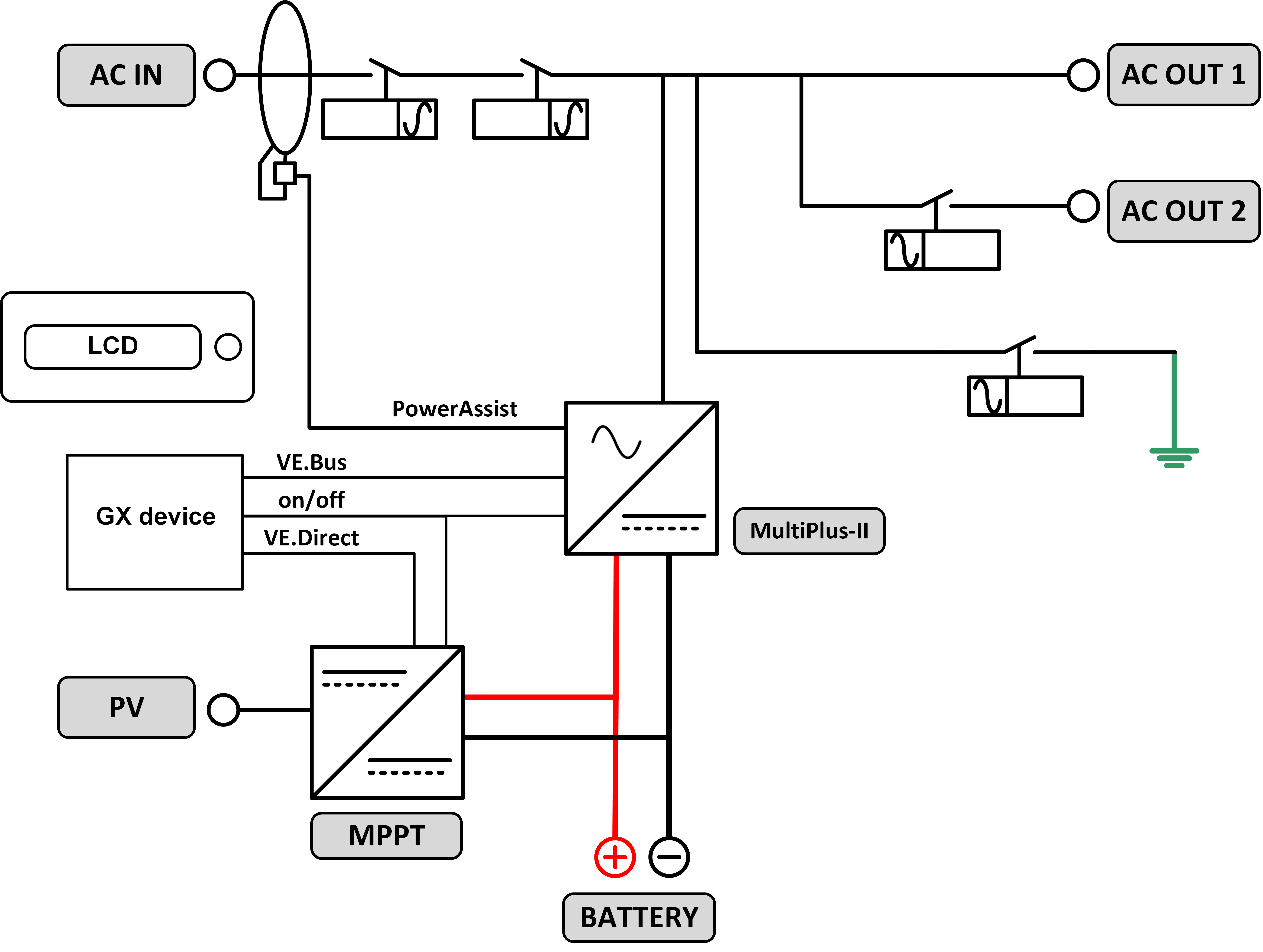

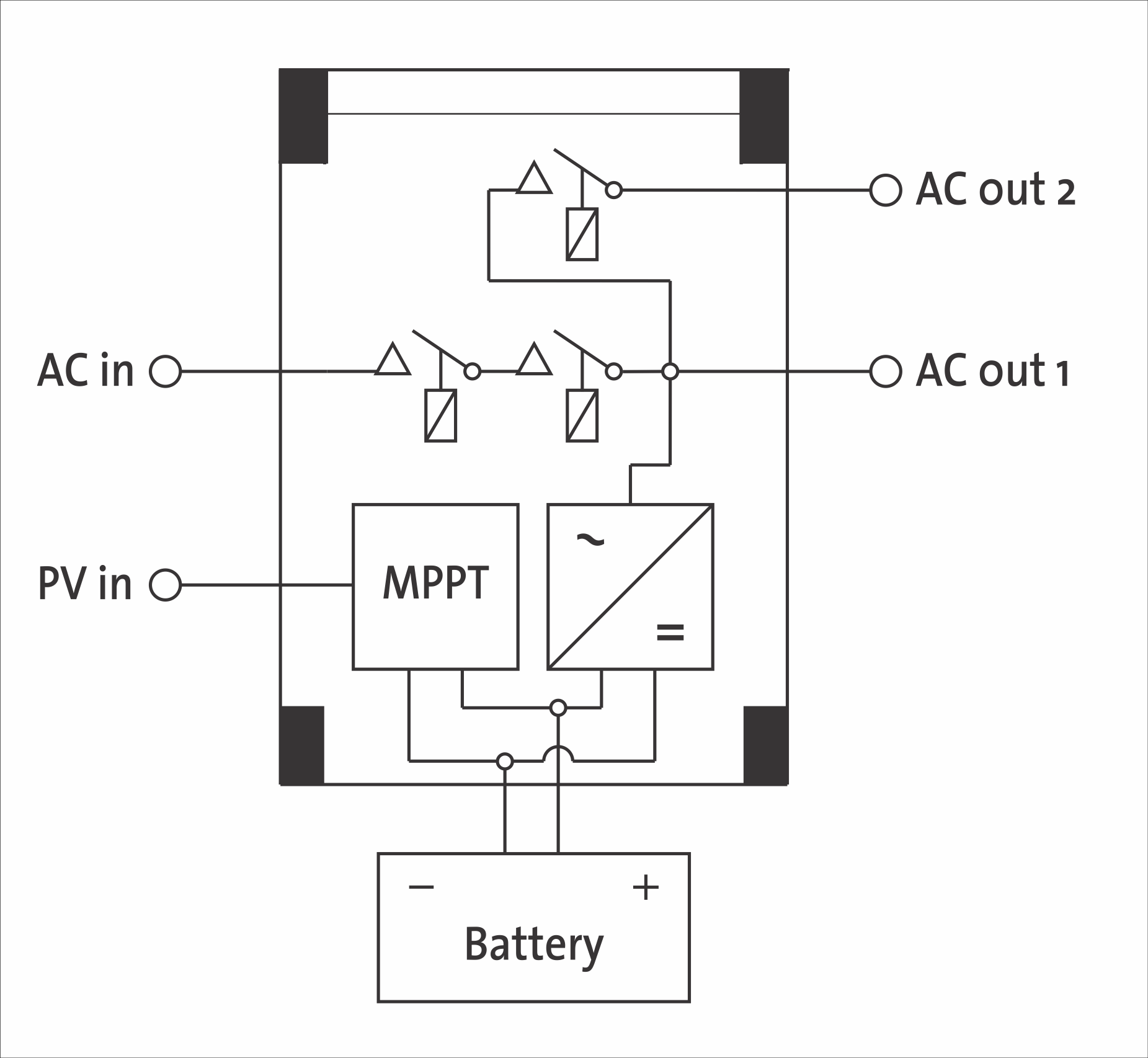

13.2. B: Diagramma di blocco

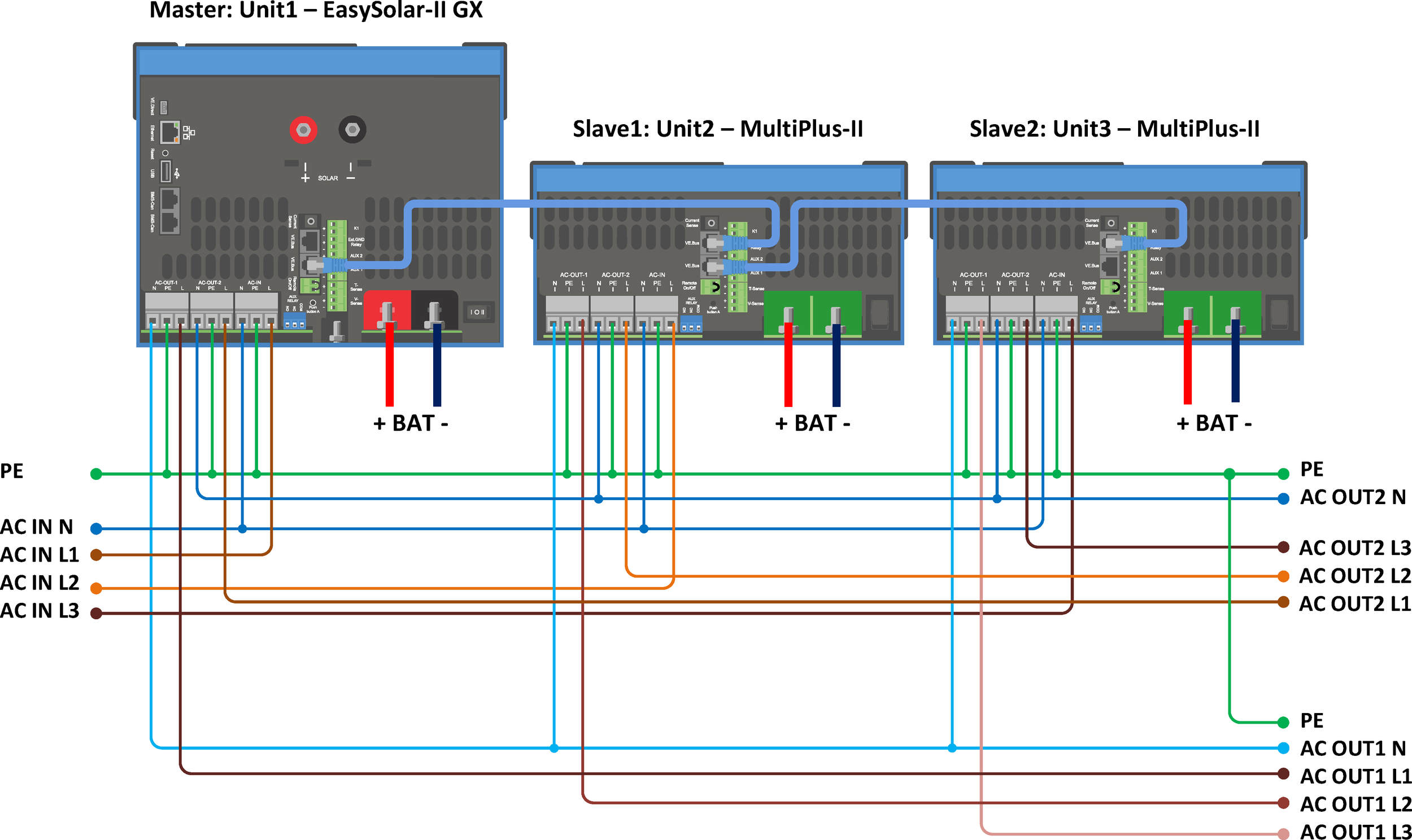

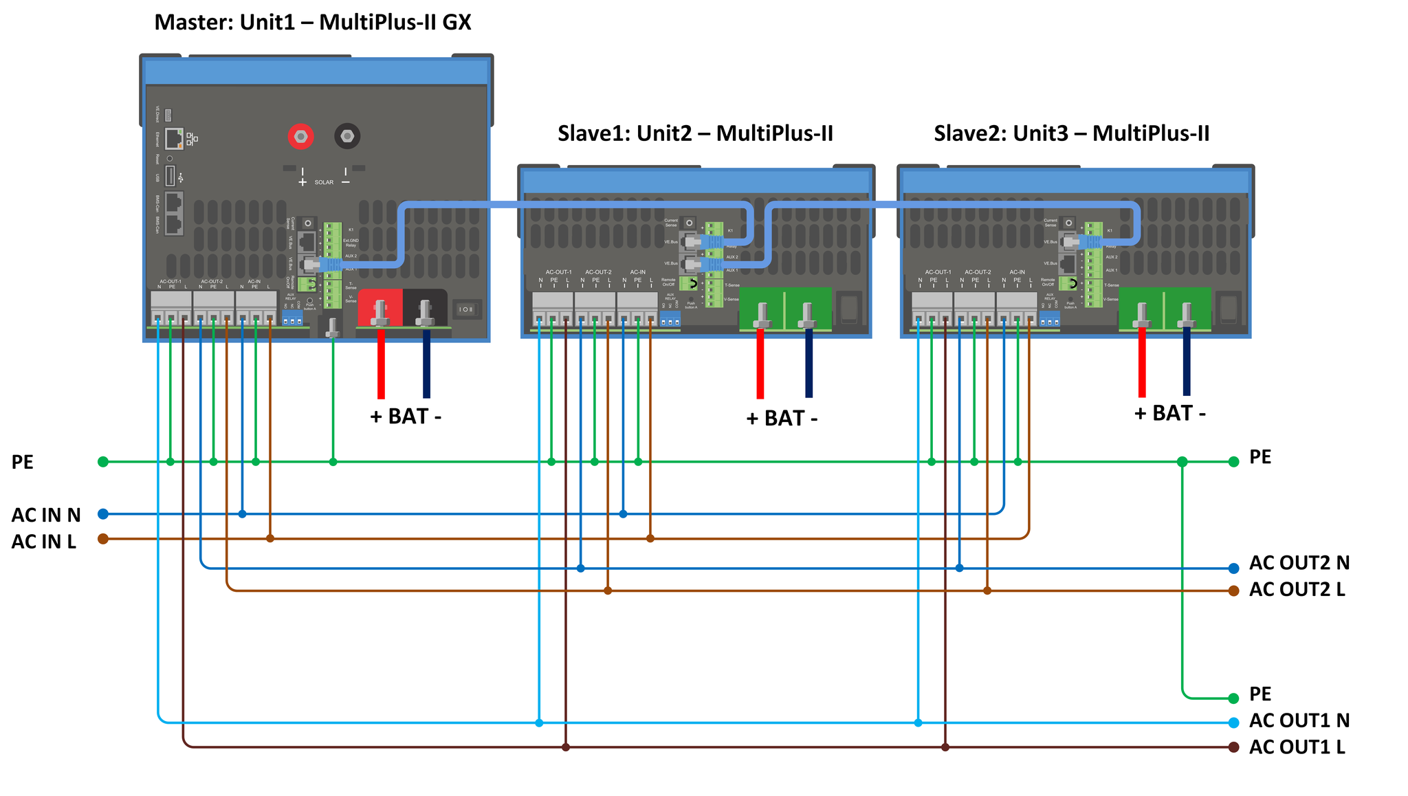

13.3. C: Diagramma collegamento in parallelo
Per i sistemi paralleli sono necessarie ulteriori condizioni. Si prega di leggere qui la documentazione specifica: https://www.victronenergy.com/live/ve.bus:manual_parallel_and_three_phase_systems
13.4. D: Diagramma collegamento trifase

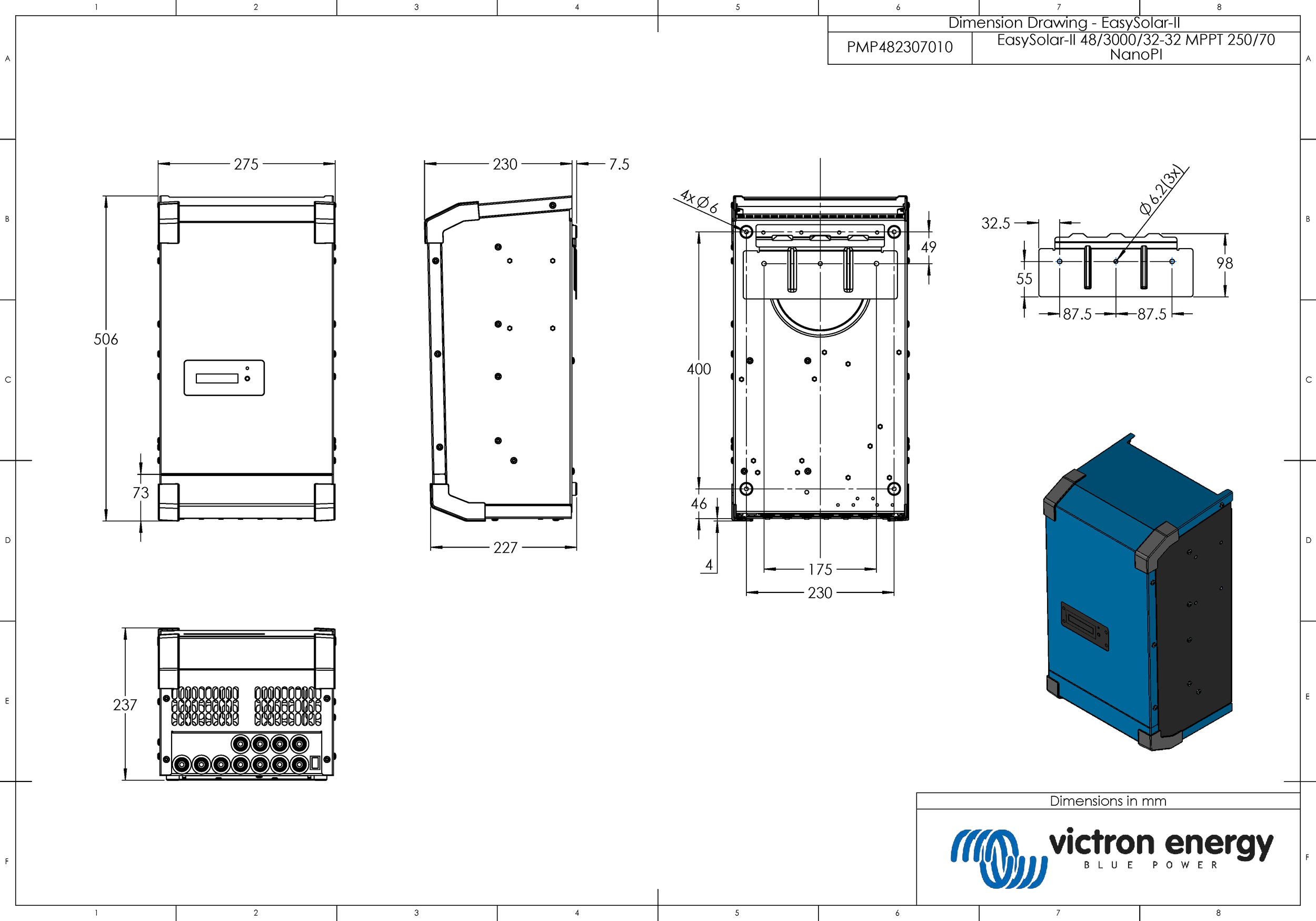

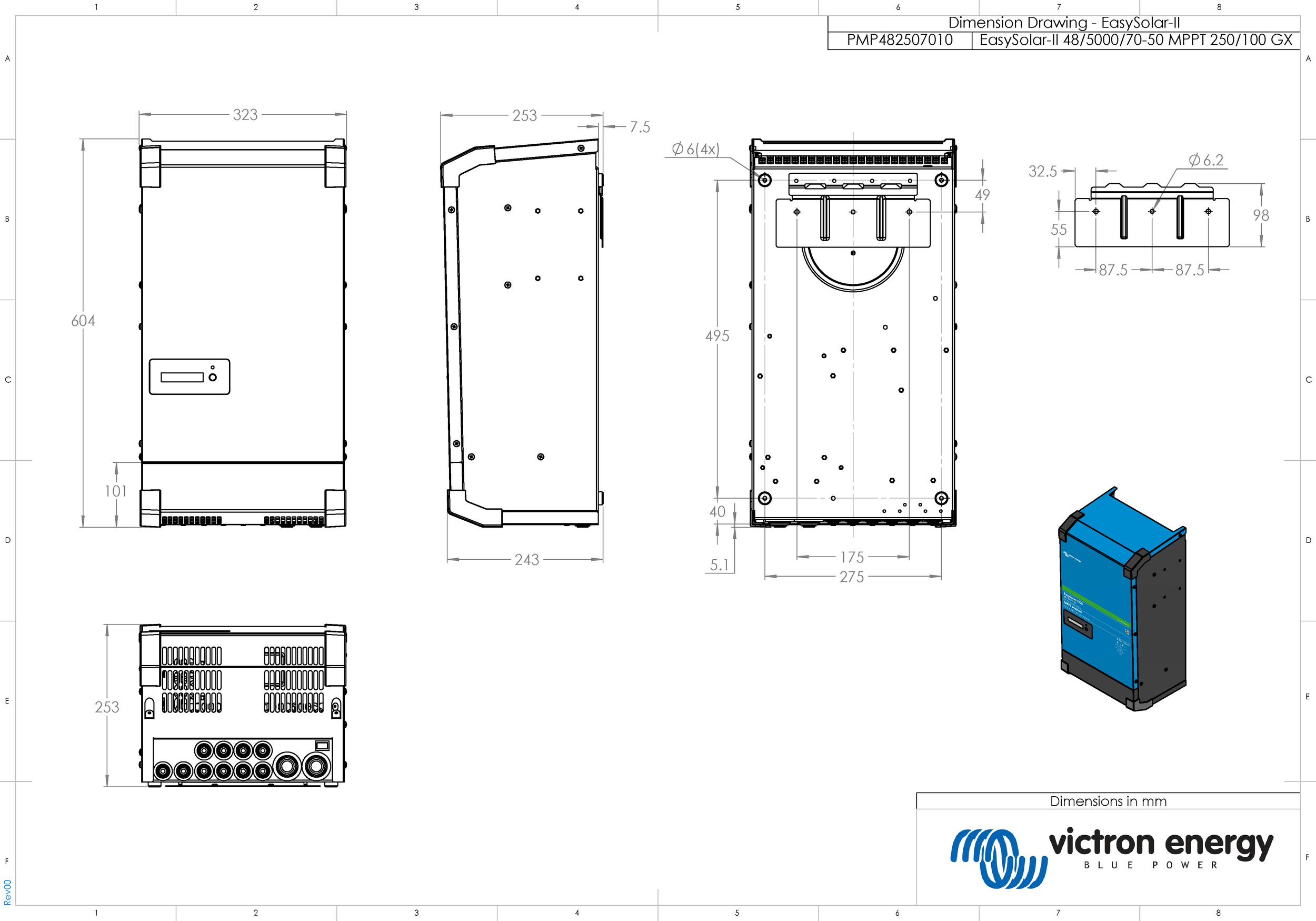

13.7. G: Misure carcassa
