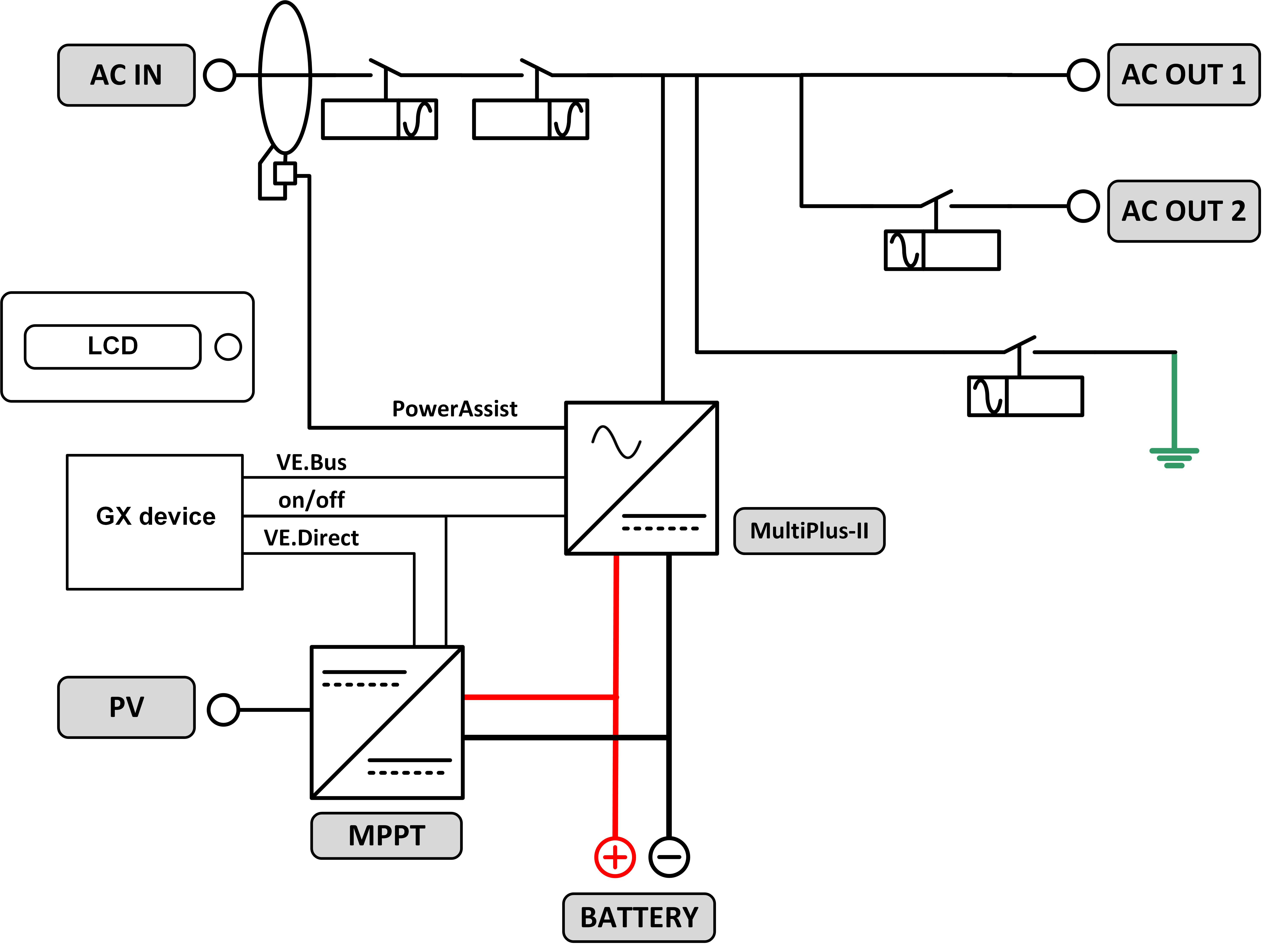

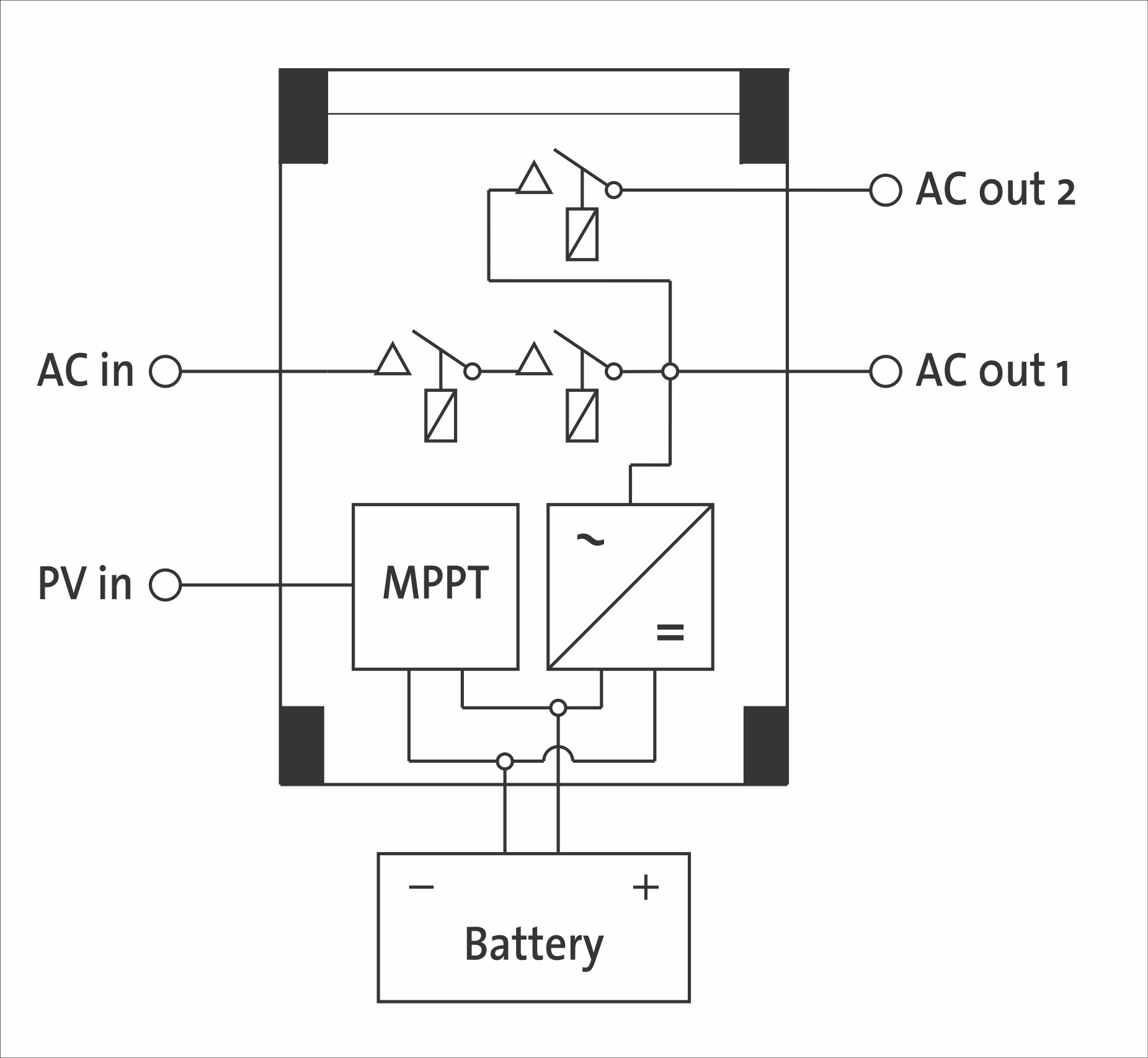

13.2. B : Schéma fonctionnel

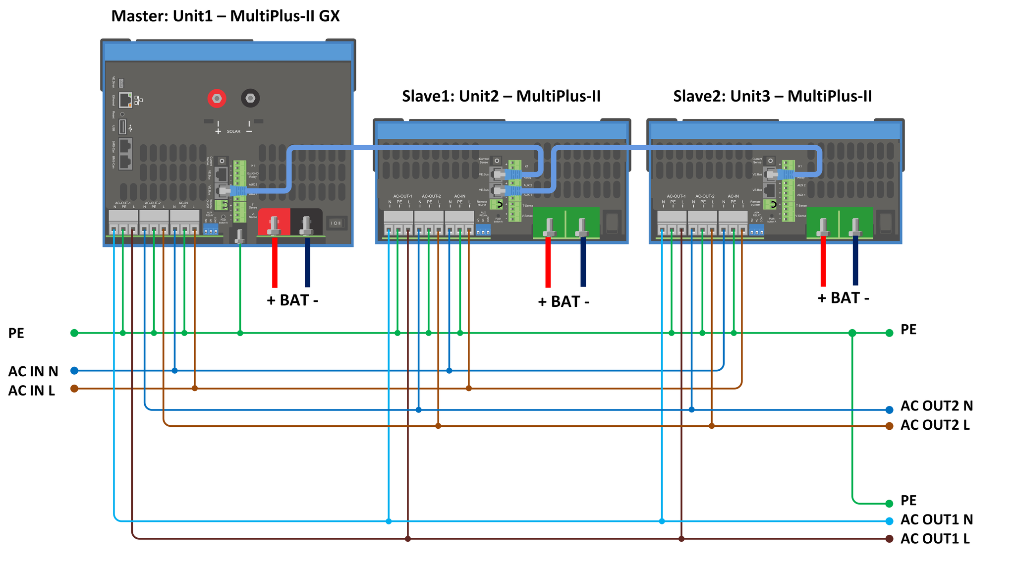

13.3. C : Schéma de raccordement en parallèle
Des conditions supplémentaires sont requises pour les systèmes en parallèle. Pour la documentation à ce sujet, voir https://www.victronenergy.com/live/ve.bus:manual_parallel_and_three_phase_systems

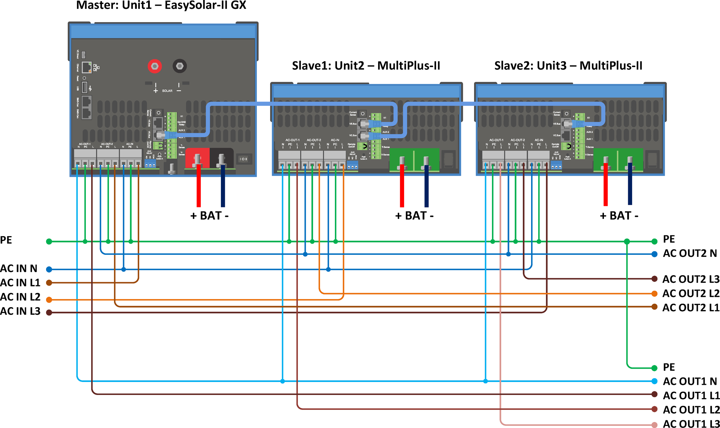

13.4. D : Schéma de raccordement triphasé
Des conditions supplémentaires sont requises pour les systèmes triphasé. Pour la documentation à ce sujet, voir https://www.victronenergy.com/live/ve.bus:manual_parallel_and_three_phase_systems

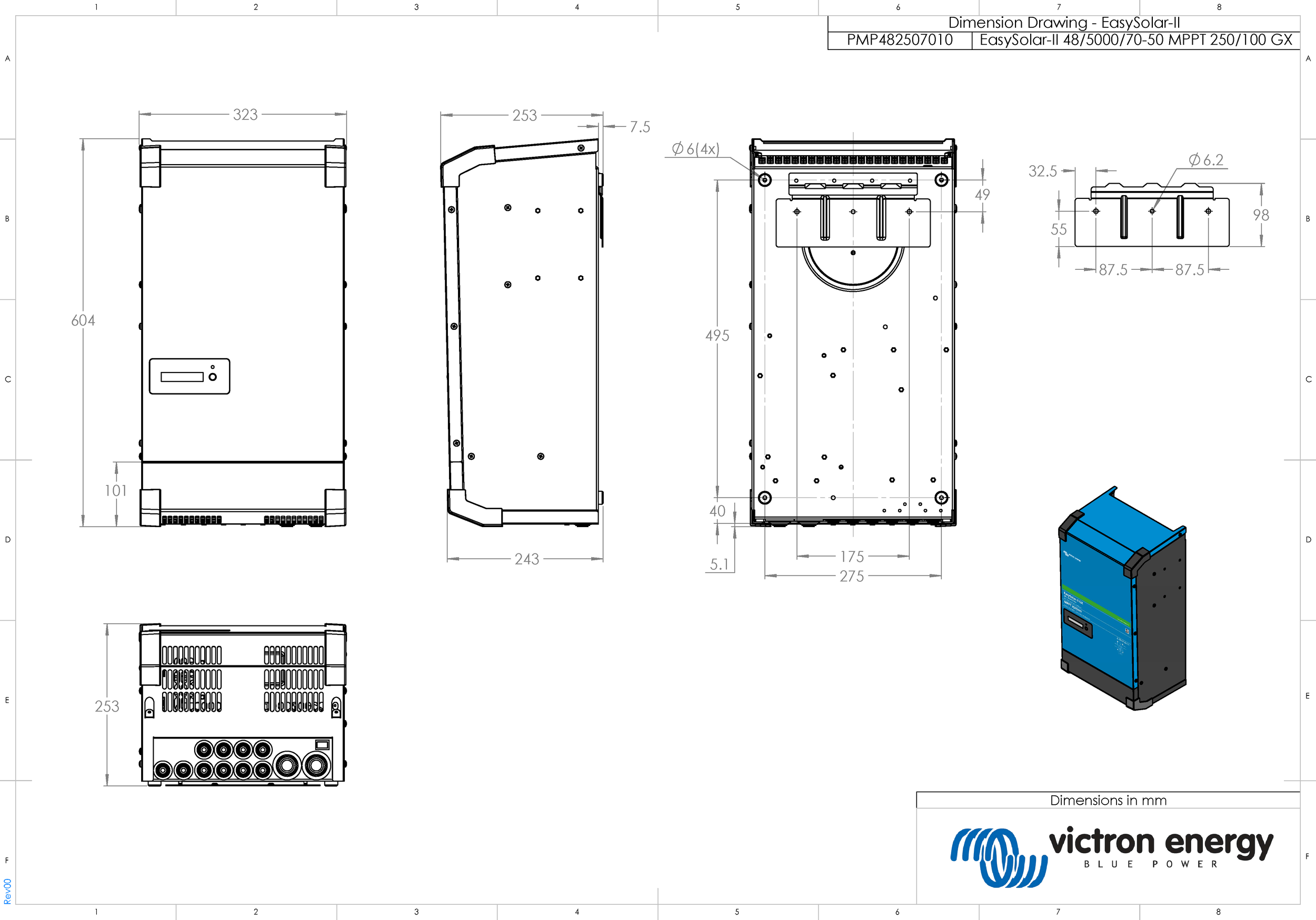

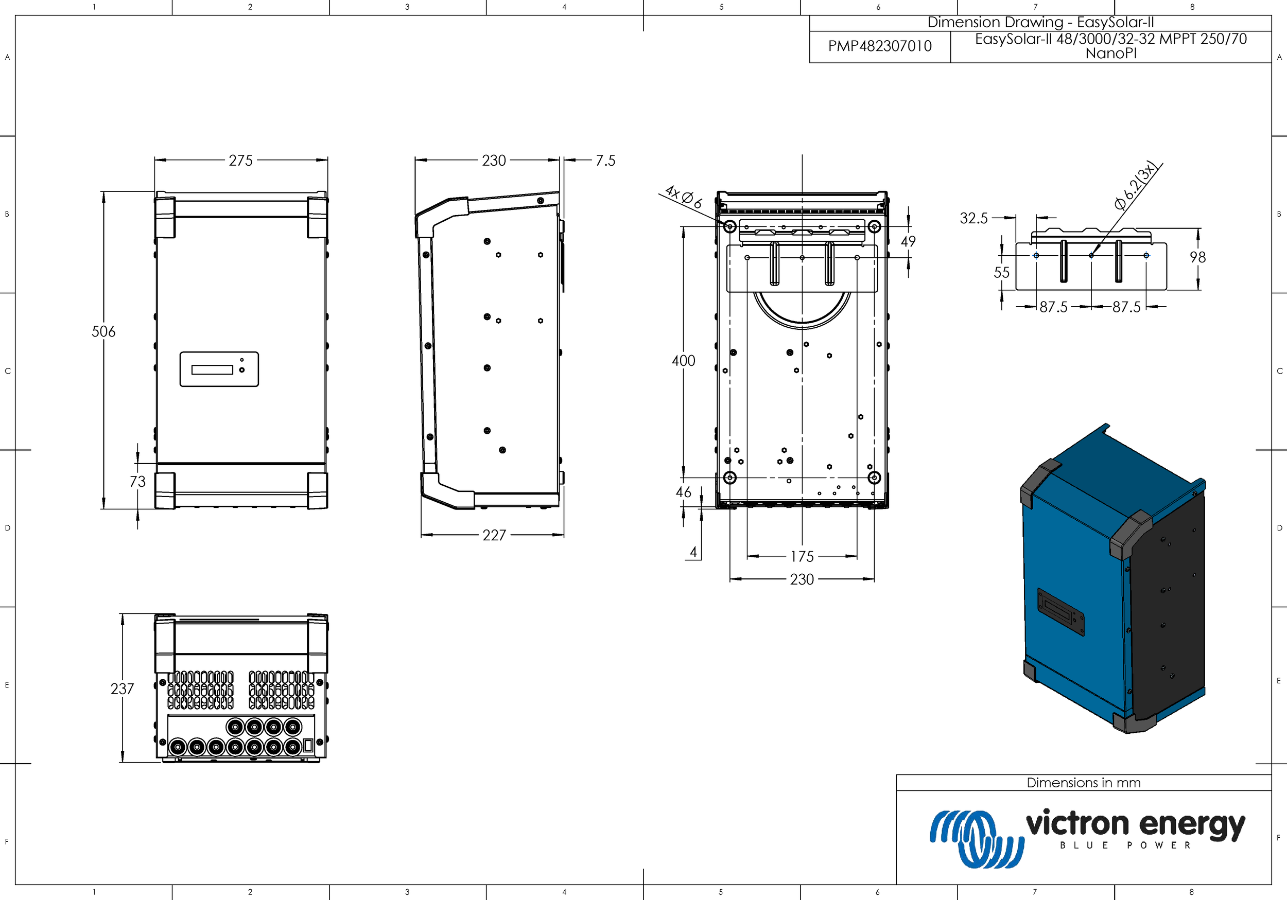

13.7. G : Dimensions du boîtier
