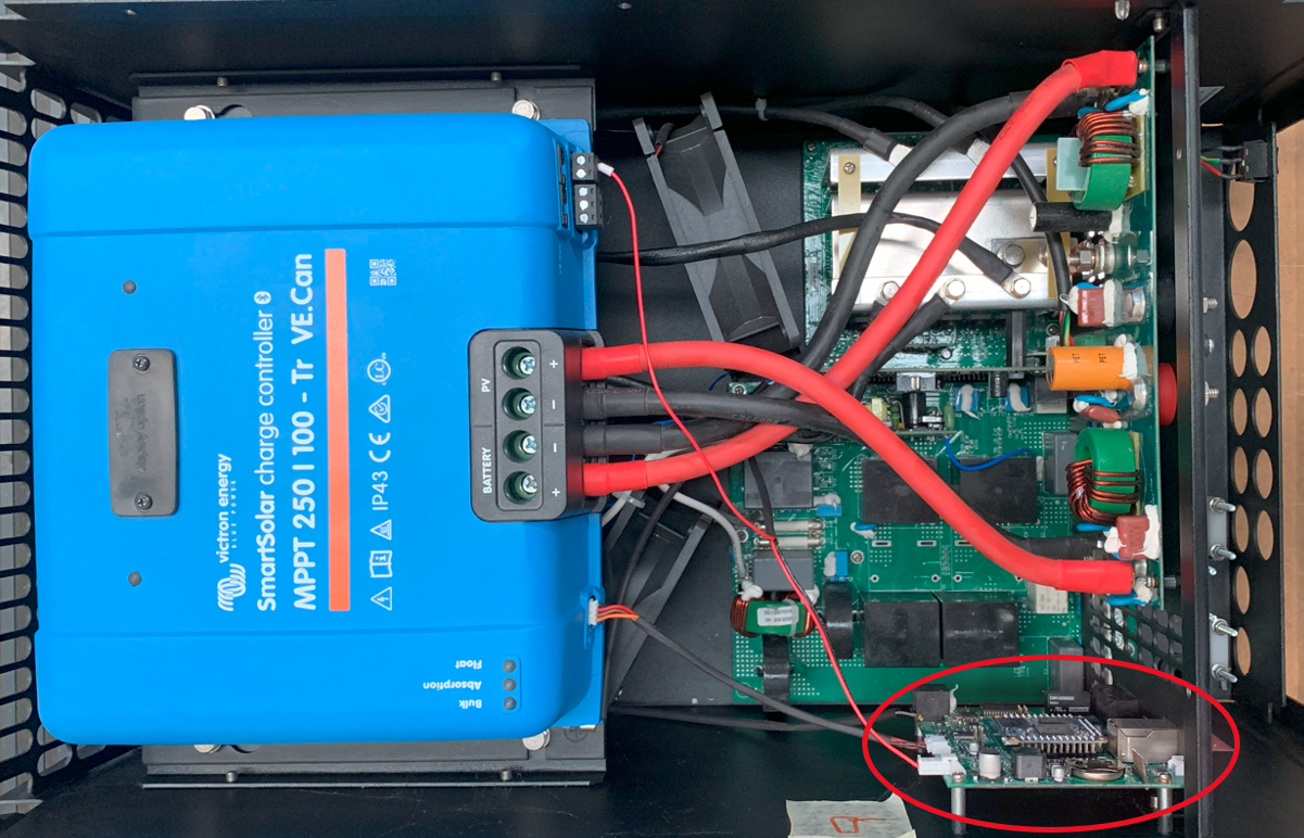

7 | Suchen Sie die GX-Karte, die in der Abbildung unten durch den roten Kreis gekennzeichnet ist. ![]() |
