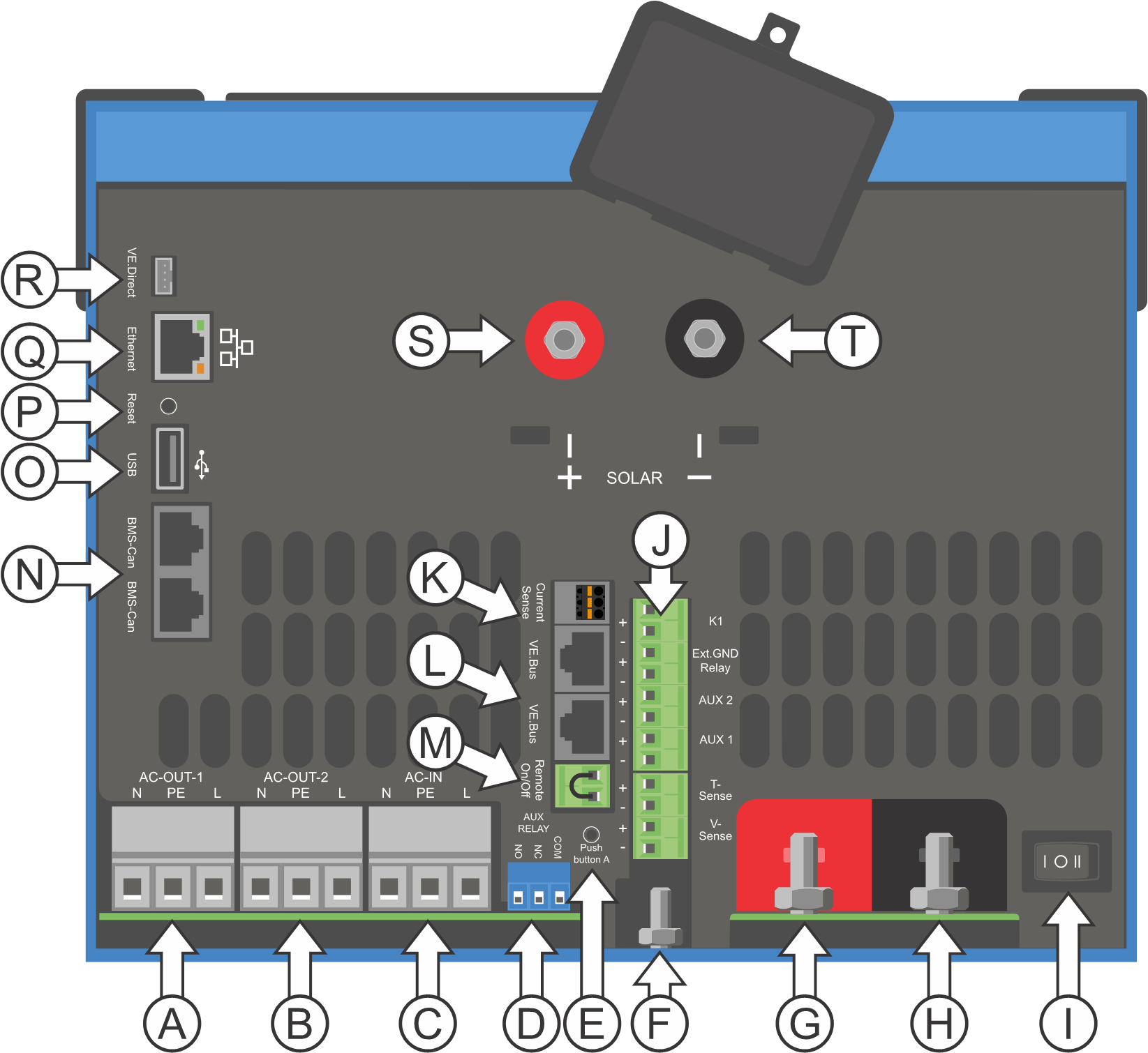

13.1. A: Übersicht der Anschlüsse
Referenz | Beschreibung | Anschluss |
A | Lastanschluss AC-OUT-1 Links nach rechts: | N (Neutral), PE (Erde/Masse), L (Phase) |
B | Lastanschluss AC-OUT-2 Links nach rechts: | N (Neutral), PE (Erde/Masse), L (Phase) |
C | AC-Eingang 1, AC-Eingang 2, AC-Ausgang | N (Neutral), PE (Erde/Masse), L (Phase) |
D | Alarmkontakt: von links nach rechts | NO, NC, COM. |
E | Ohne Assistenten starten | Diese Taste beim Start gedrückt halten |
F | Primärer Erdungsanschluss | M6 (PE) |
G | Batterie Positiv-Anschluss. | M8 |
H | Batterie Minus-Anschluss. | M8 |
I | Schalter | -:An, 0:Aus, =:nur Ladegerät |
J | Klemmen von oben nach unten: | 1. Zusätzliche Stromversorgung 12 V 100 mA |
2. Ausgang programmierbarer offener Kollektor (K1) 70 V 100 mA | ||
3. Externes Erdungsrelais + | ||
4. Externes Erdungsrelais - | ||
5. Analoger/digitaler (AUX) Eingang 1 + | ||
6. Analoger/digitaler (AUX) Eingang 1 – | ||
7. Analoger/digitaler (AUX) Eingang 2 + | ||
8. Analoger/digitaler (AUX) Eingang 2 – | ||
9. Temperatursensor + | ||
10 . Temperaturmessung – | ||
11. Batteriespannungssensor + | ||
12. Batteriespannungssensor - | ||
K | Externer Stromsensor | Um den Stromsensor anzuschließen, entfernen Sie die Drahtbrücke zwischen den Klemmen INT und COM, schließen Sie den roten Sensordraht an die Klemme EXT und den weißen Sensordraht an die Klemme COM an. |
L | 2x RJ45 VE.Bus-Anschluss | für die Fernsteuerung und/oder Parallel- / 3-Phasenbetrieb |
M | Stecker für Fernbedienungsschalter | Kurzschluss auslösen zum Einschalten |
N | Spezieller BMS-Can-Anschluss (VE.Can ist nicht unterstützt) | |
O | USB | |
P | Zurücksetzen-Taste | Startet nur die GX-Karte neu |
Q | Ethernet-Anschluss | |
R | VE.Direct-Anschluss | |
S | Solar Plus M6 Schraube | |
T | Solar Minus M6 Schraube |

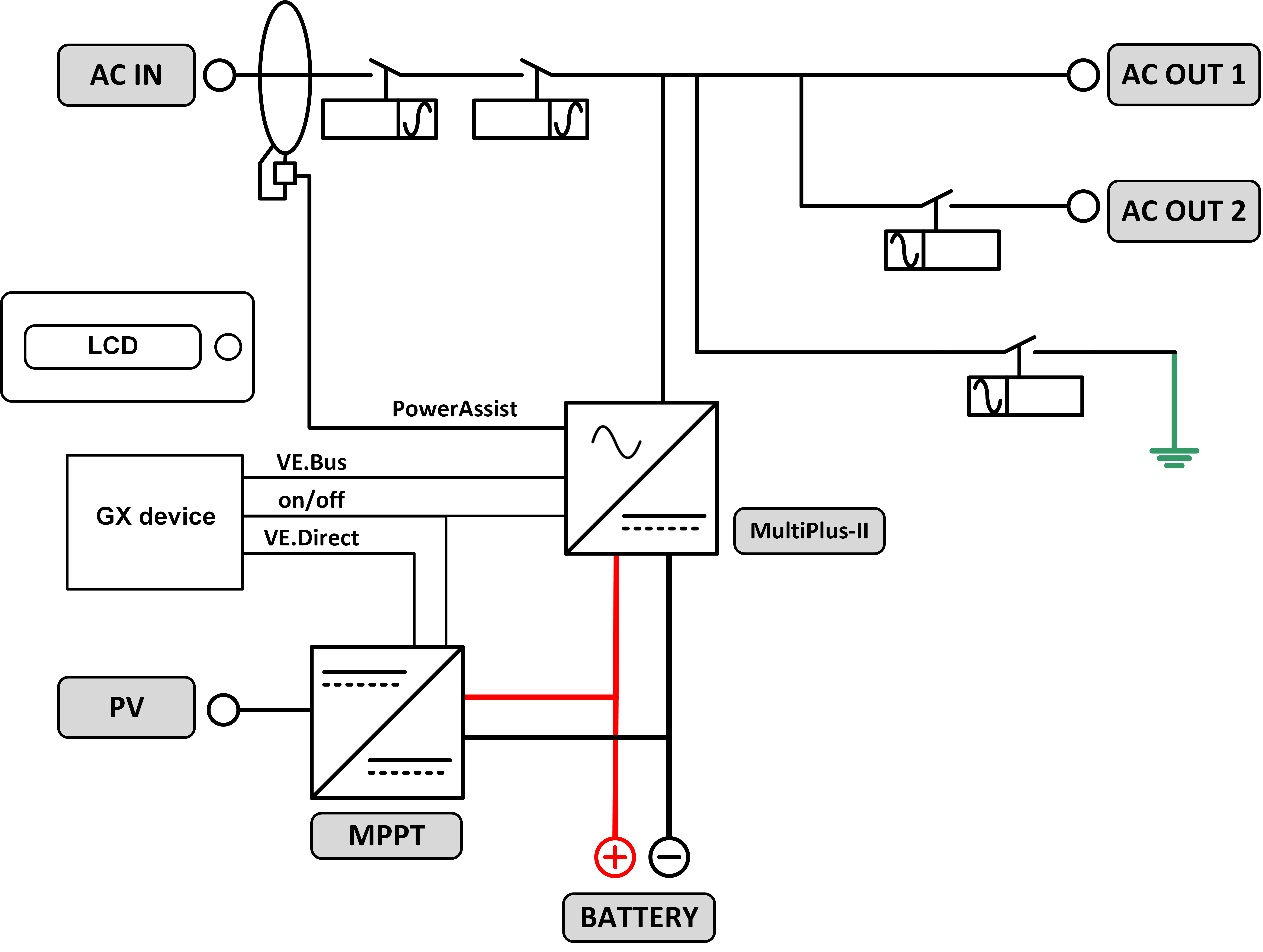

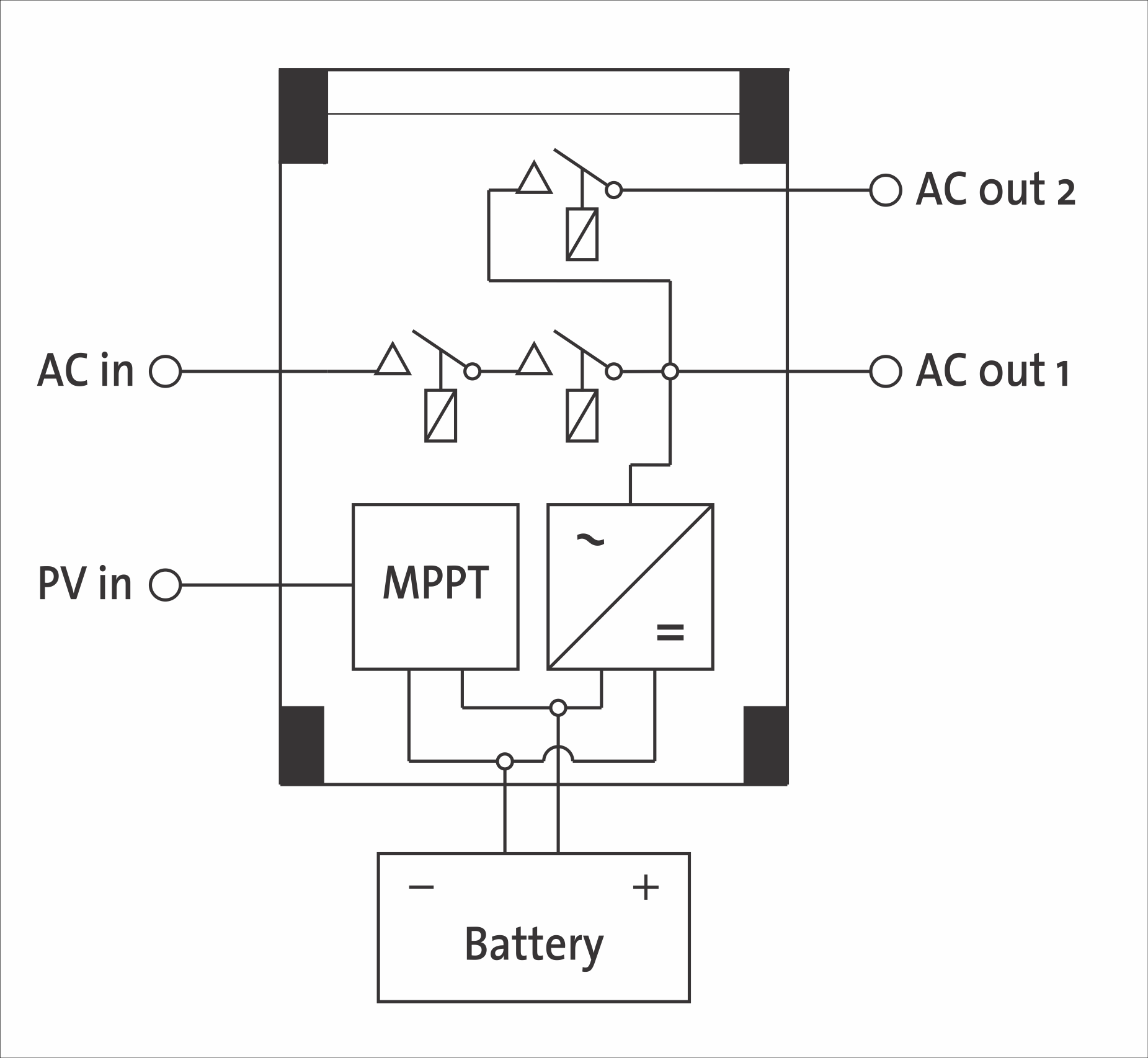

13.2. B: Blockschaltbild

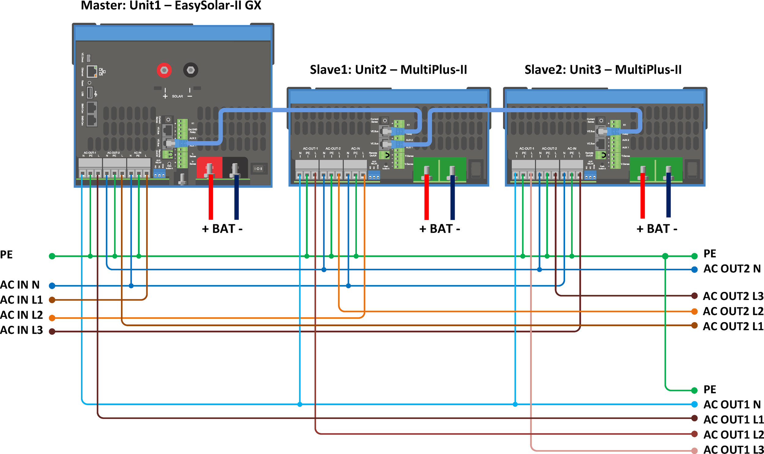

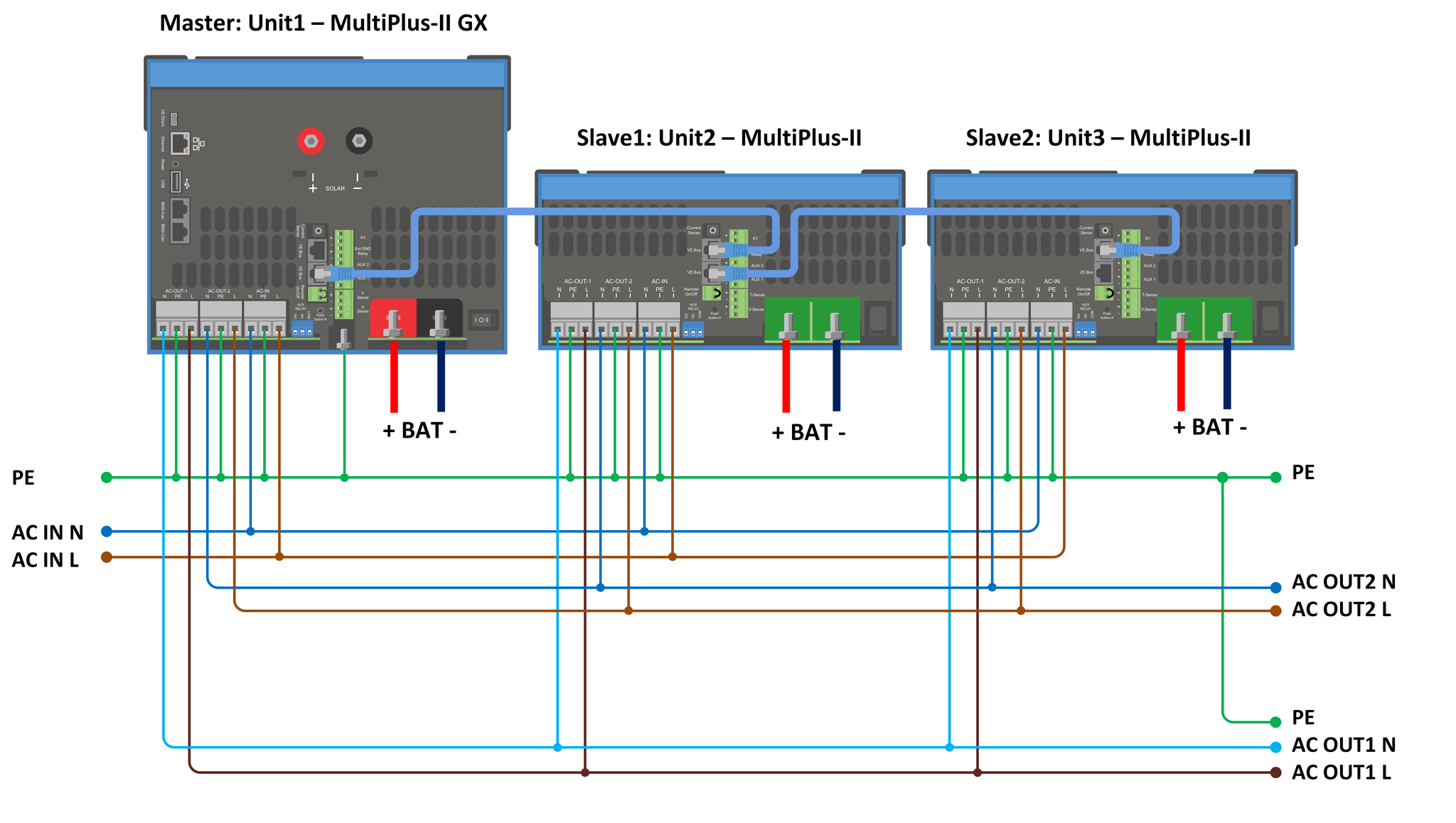

13.3. C: Anschlussdiagramm für parallele Anschlüsse
Für parallele Systeme sind zusätzliche Bedingungen zu erfüllen. Weitere Spezifikationen finden Sie unter dem folgenden Link: - https://www.victronenergy.com/live/ve.bus:manual_parallel_and_three_phase_systems
13.4. D: Anschlussdiagramm für Drei-Phasen-Anschlüsse
Für Dreiphasen-Systeme sind zusätzliche Bedingungen zu erfüllen. Weitere Spezifikationen finden Sie unter dem folgenden Link: - https://www.victronenergy.com/live/ve.bus:manual_parallel_and_three_phase_systems

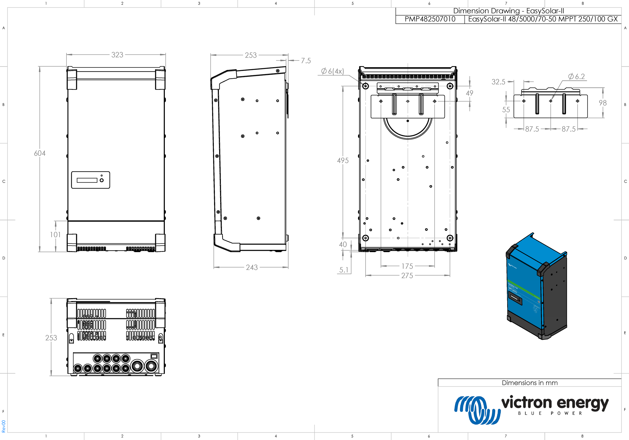

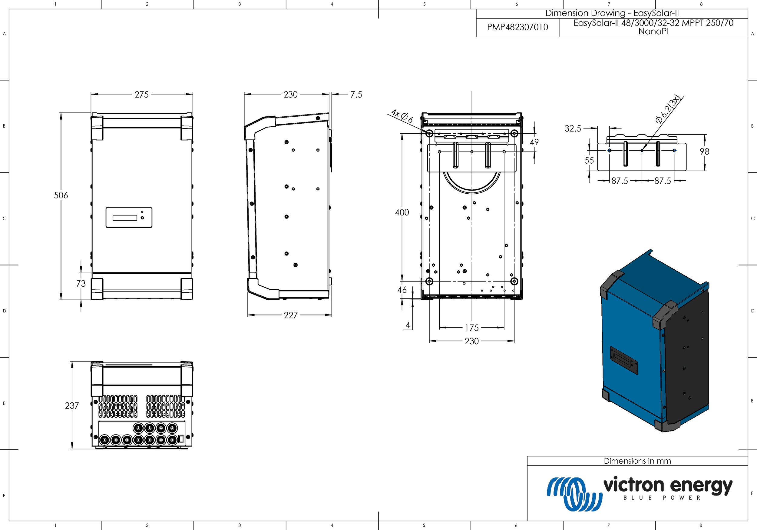

13.7. G: Gehäuseabmessungen
