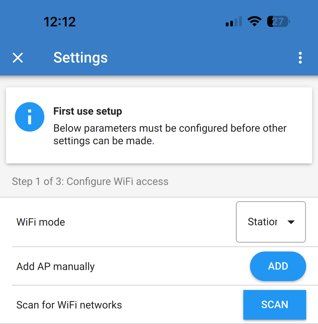

Adım 1/3: WiFi erişimini yapılandırma
İlk kurulumu tamamlamak ve elektrikli araç şarj istasyonunu kullanmaya başlamak için aşağıdaki parametrelerden biri değiştirilmelidir:
  • Ya WiFi modu AP'yi onaylayın (EVCS kendi erişim noktasını sağlar) - gerekli tüm parametreler zaten önceden doldurulmuştur. AP parolası, EVCS'nin içindeki etikette belirtilen parolaya karşılık gelir.
  • Ya da EVCS'yi yerel ağınıza/yönlendiricinize bağlamak için İstasyon modunu seçin. Ağ adını (SSID) zaten biliyorsanız bunu manuel olarak girebilirsiniz. Alternatif olarak, yakındaki ağları bulmak için SCAN düğmesine basın, istediğiniz ağı seçin ve erişim şifresini girin.

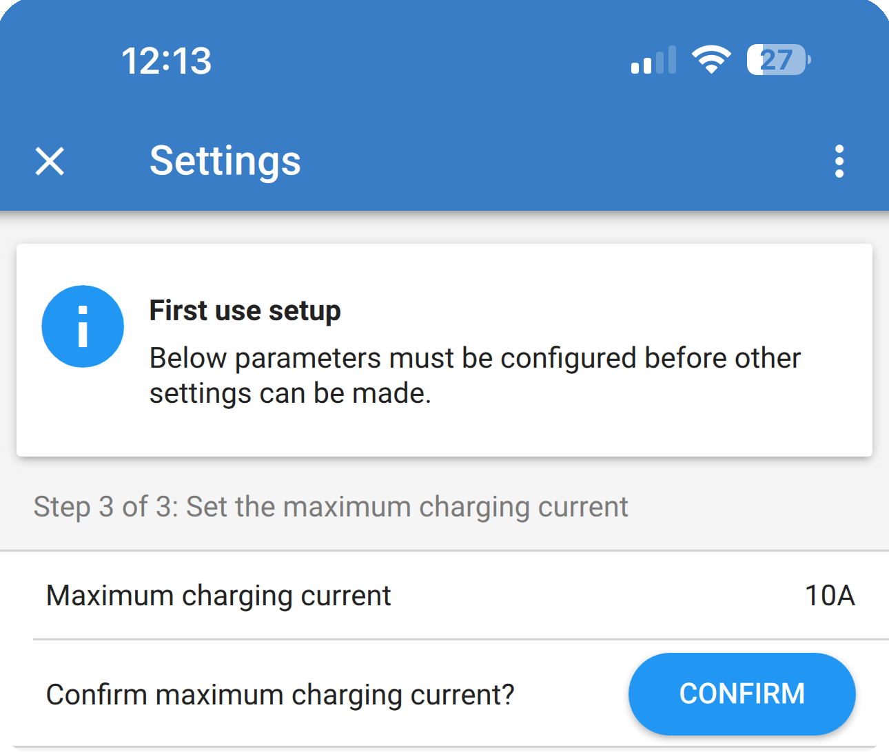

Adım 3/3: Maksimum şarj akımını ayarlama
EVCS'nin şarj etmesine izin verilen maksimum şarj akımını ayarlayın (aralık: 6 A - 32 A).

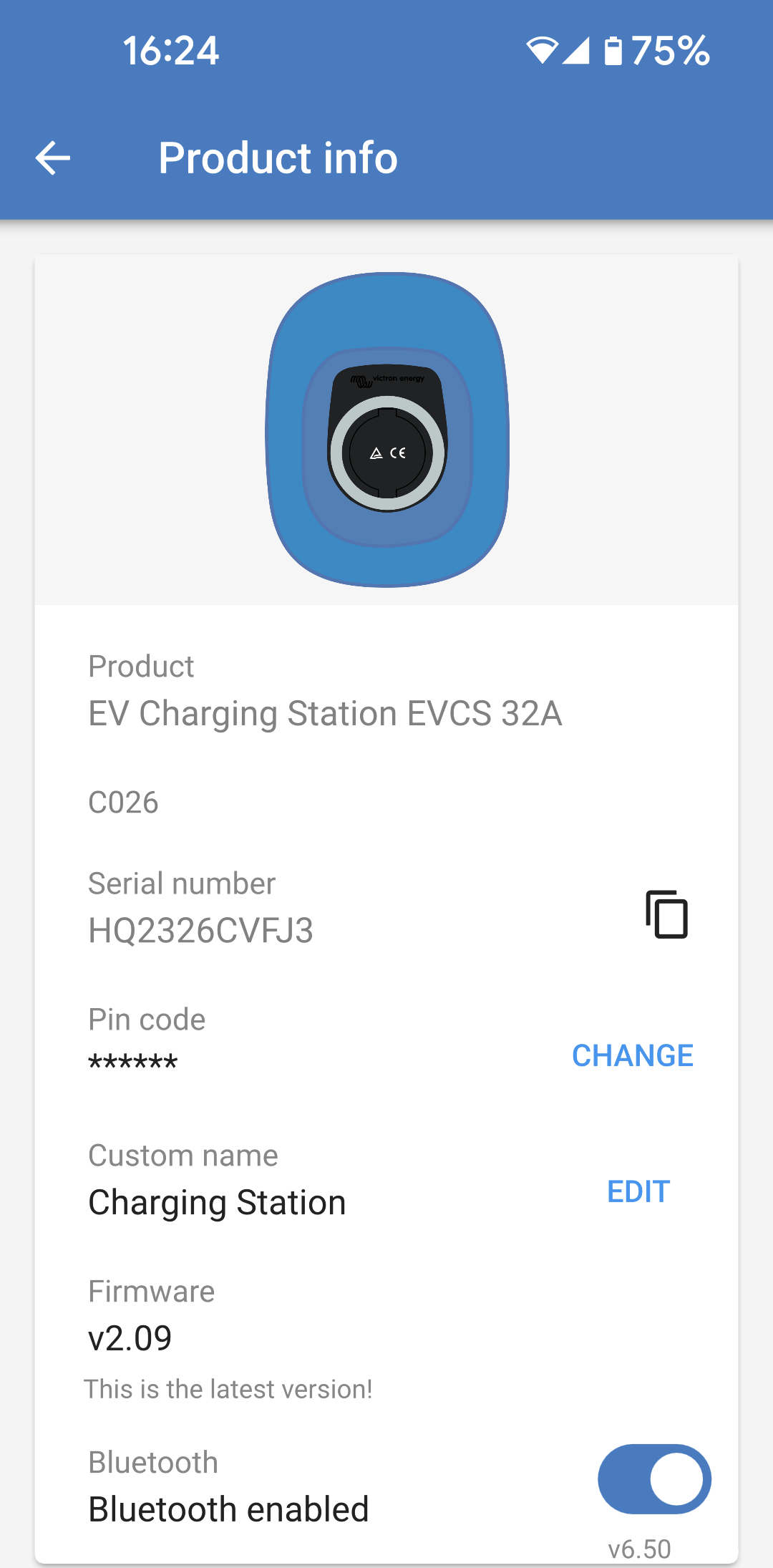

EV Charging Station NS’na Bluetooth ve VictronConnect üzerinden başarılı bir şekilde bağlanmak için aşağıdaki adımlar gereklidir:
  1. EVCS’nizde Bluetooth özelliğinin etkinleştirilmiş olduğundan emin olun.
    İpucu
    Bluetooth devre dışı ise Bluetooth’u etkinleştirmek hakkında ayrıntılar için Ağlar menüsü bölümüne bakın.
  2. App Store’dan veya Google Play’den VictronConnect uygulamasını indirip yükleyin.
  3. VictronConnect’i açın ve EVCS için cihaz listesinde kaydırarak ilerleyin.
  4. Eşleştirme iletişim penceresini açmak için üzerine dokunun. Muhafazanın içindeki yapışkanlı etiketin üzerinde yer alan benzersiz numara olan eşleştirme kodunu girin.
  5. Eşleştirme başarılı olduysa EVCS genel bakış sayfası görüntülenir.

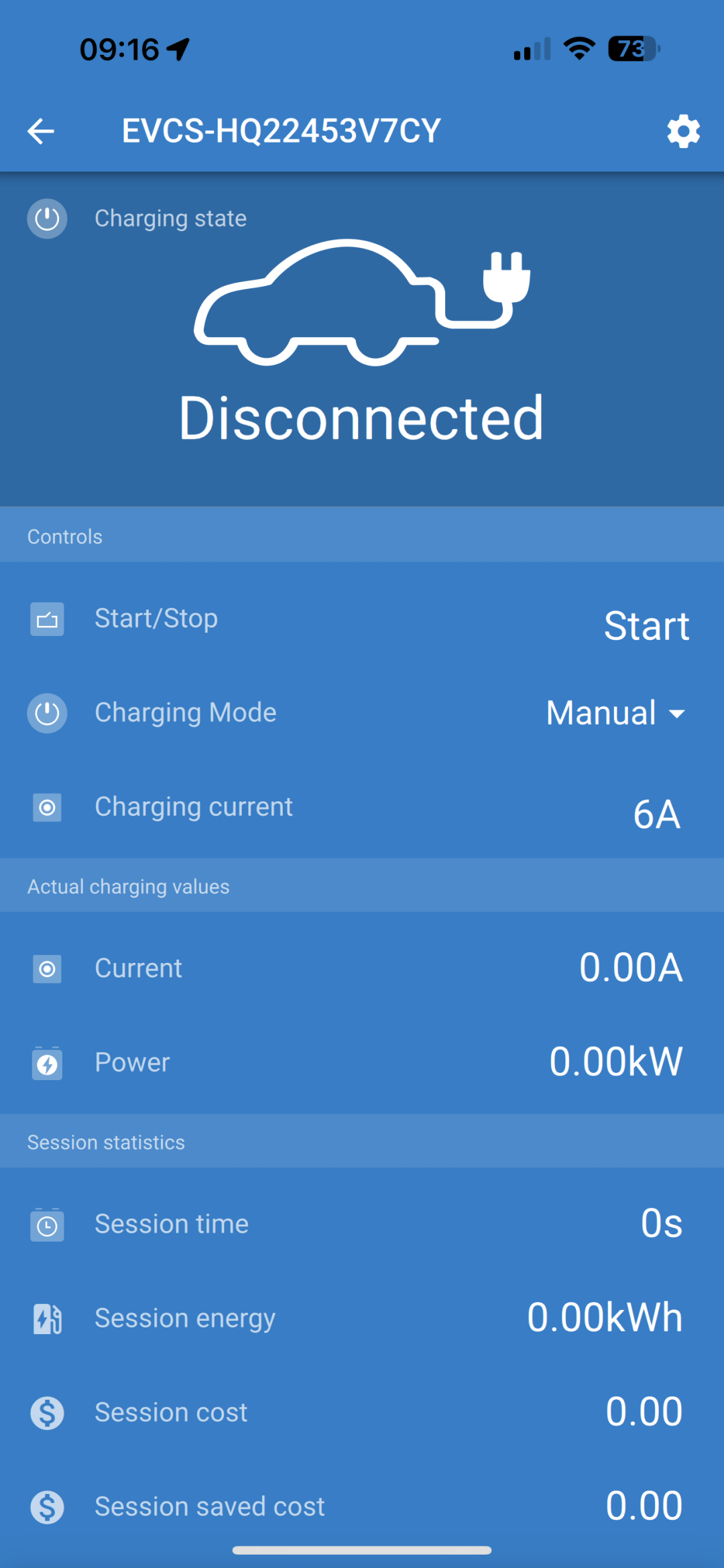

Genel bakış sayfası, şarj durumu, şarjı başlatma/durdurma kontrolleri veya şarj modunu ve şarj akımını değiştirme hakkında bilgi sunar. Ayrıca gerçek şarj değerleri ve oturum istatistikleri de izlenebilir.
Kontroller:
  • Başlat/Durdur: Manuel moddayken şarj işlemini başlatır veya durdurur.
    Durdurma düğmesine basıldıktan sonra, önce şarj akımının minimuma indirildiğini ve ancak o zaman kontaktörün açıldığını unutmayın (2 saniyelik bir gecikmeyle).
  • Şarj modu: Şarj modunu manuel, otomatik veya programlanmış olarak değiştirir.
  • Şarj akımı: Şarj akımını ayarlayın (aralık: Genel Ayarlar sayfasında veya web arayüzünde ayarlanan Minimum ve Maksimum şarj akımına bağlı olarak 6-32 A).

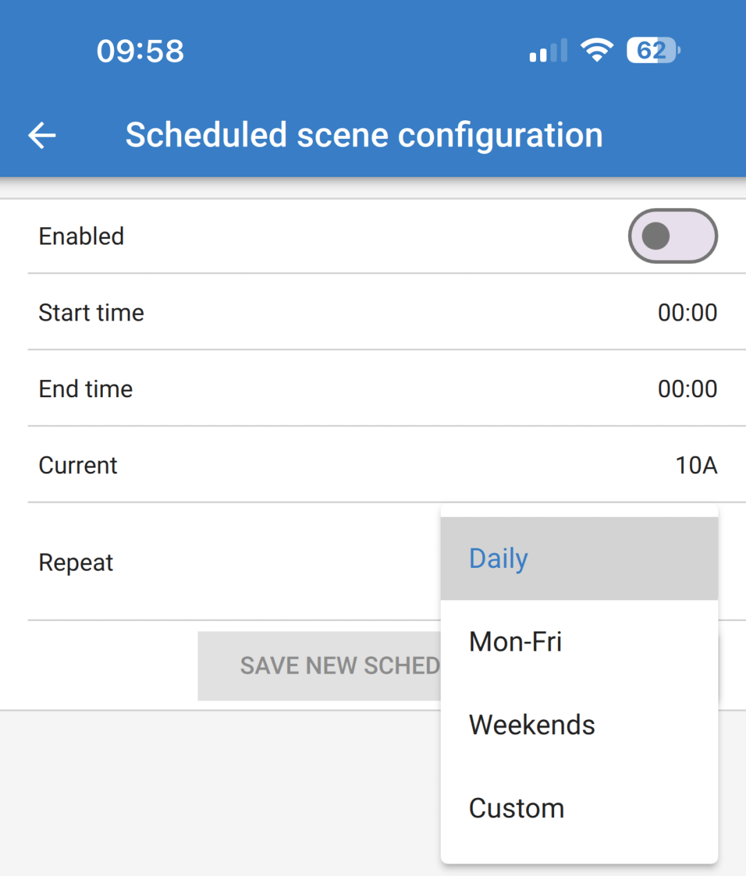

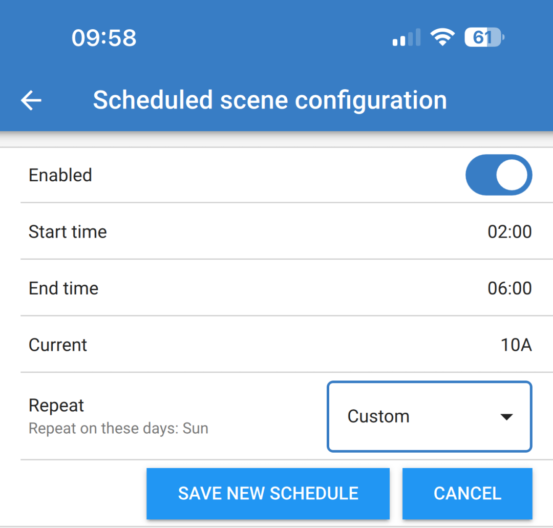

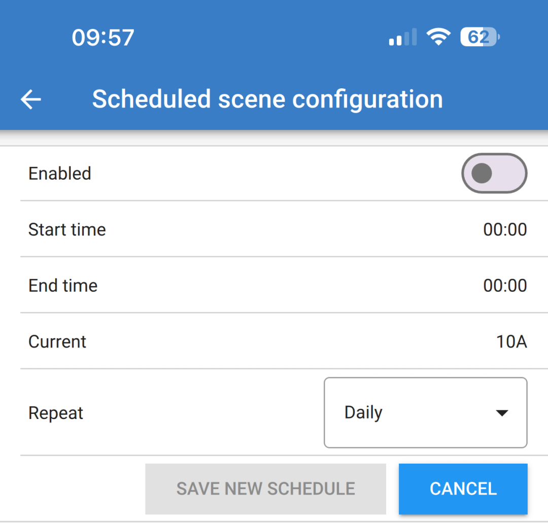

    Scheduled (Programlı) modda, şarj akımı programda tanımlanacağı için sonradan değiştirilemez.
Gerçek şarj değerleri:
  • Güç: Şarj gücü. Çok fazlı bir besleme ile tüm fazlar birleştirilir.
Oturum istatistikleri:
  • Oturum süresi: Geçerli şarj oturumunun süresi.
  • Oturum enerjisi: Bu oturumda yüklenen toplam enerji.
  • Oturum maliyeti: (Şarj şebekeden gerçekleştiğinde) EVCS ayarlarında ayarlanan kW/sa başına enerji fiyatına bağlı oturum maliyetidir; Genel Ayarlar kurulumu bölümüne bakın.
  • Tasarruf edilen oturum maliyeti: PV sistemi üzerinden şarj edilen enerjiye ve EVCS ayarlarında ayarlanan kW/sa başına enerji fiyatına bağlı olarak tasarruf edilen maliyettir.
  • Toplam Enerji: İlk kurulumdan bu yana şarj edilen toplam enerjidir.

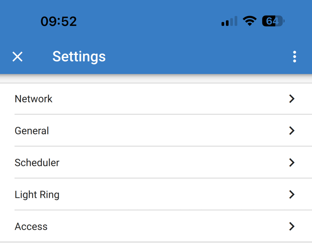

5.5.3. Ayarlar sayfası
Ayarlar menüsüne Genel Bakış sayfasının sağ üst köşesindeki dişli çarka basılarak erişilebilir.
Aşağıdaki menü seçenekleri mevcuttur:
  • Ağ: Ağ ayarlarını değiştirin.

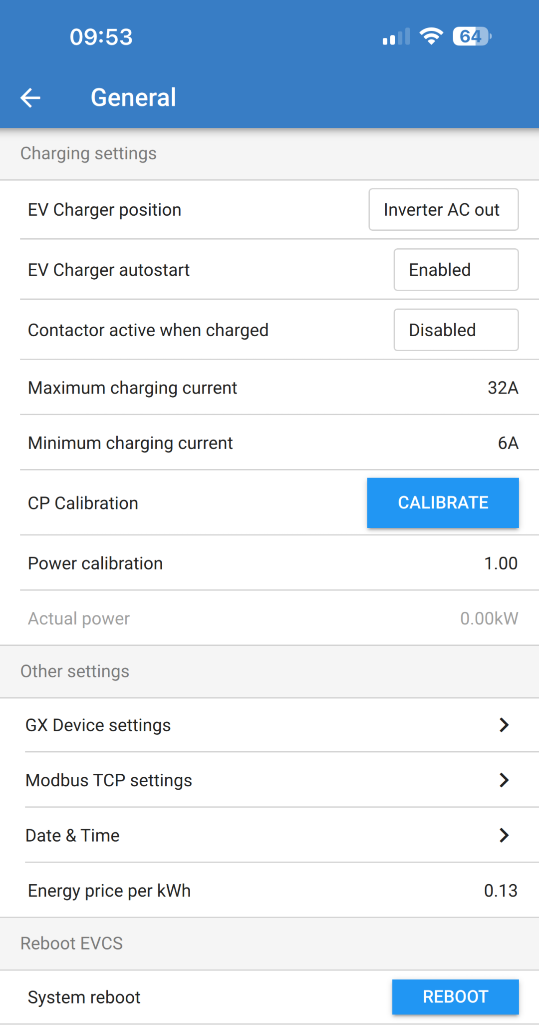

  • Genel: Şarj cihazı ayarlarını yapın.

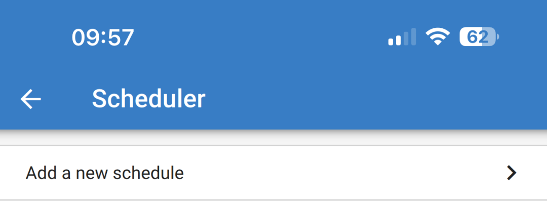

  • Programlayıcı: Şarj programlarını ayarlayın.
  • Işık Halkası: Işık halkasının davranışını yapılandırın.
  • Erişim: Web erişim bilgilerini belirleyin.

5.5.4. Ürün bilgileri sayfası
Ürün bilgileri sayfasına gitmek için Ayarlar sayfasındaki 3 dikey nokta simgesine dokunun.
  • Ürün: Ürün adını ve model numarasını gösterir.
  • Seri numarası: EV Charging Station NS'in seri numarasını gösterir.
  • Pin kodu: Pin kodu gizlidir ancak sağdaki değiştir düğmesi kullanılarak değiştirilebilir.
  • Özel ad: EV Charging Station NS'in kolay adını değiştirin.
  • Ürün yazılımı: EV Charging Station NS üzerinde çalışan geçerli ürün yazılımı sürümünü görüntüler.
  • Bluetooth: EV Charging Station NS’in Bluetooth işlevini etkinleştirin veya devre dışı bırakın.
EV Charging Station NS ürününe kendi ismini atama ve Bluetooth’u devre dışı bırakıp tekrardan etkinleştirme konularında daha fazla bilgi için lütfen VictronConnect App rehberine bakın.

5.5.5. Ağ Ayarları
Ağ bilgileri bölümü gösterilir:

5.5.6. Genel Ayarlar
Genel ayarlar sayfası EV Charging Station NS'in genel yapılandırması için seçenekleri listeler.
Şarj ayarları bölümünde aşağıdaki seçenekler bulunmaktadır:
  • Elektrikli Araç Şarj Cihazı konumu: Bu seçenek EV Charging Station NS'in sistemde nereye bağlandığını seçer. Örneğin, EV Charging Station NS bir MultiPlus'ın AC Girişi tarafına veya AC Çıkışı tarafına bağlanabilir.
  • Elektrikli Araç Şarj Cihazını otomatik başlatma: Bu seçenek, EV şarj kablosu araca bağlandığında EV şarj cihazının otomatik olarak şarj etmeye başlayıp başlamayacağını tanımlar.
  • Kontaktör şarj edildiğinde etkin: Elektrikli araç şarj edildiğinde, kontaktör kapalı kalacak veya elektrikli aracın beslemeyle bağlantısını tamamen kesecek şekilde açılacak şekilde ayarlanabilir.
  • Maksimum şarj akımı: Herhangi bir durumda EV Charging Station NS'in elektrikli araca sağlayacağı maksimum şarj akımı. Yapılandırılabilir aralık 6 A ila 32 A'dır.
  • Minimum şarj akımı: İstenen seviyede şarj edilmediği sürece elektrikli araca verilmesi gereken minimum şarj akımı. Yapılandırılabilir aralık 6 A ila 32 A'dır.
  • Güç kalibrasyonu: Gerçek güç okumasını kalibre etmek için bu ayarı yapın.
  • Gerçek güç: EV Charging Station NS'in EV'ye sağladığı tüm fazların gerçek birleşik gücünü görüntüler.

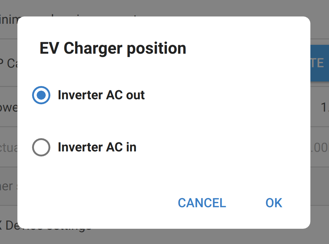

Sistemde EV Charging Station NS'in bağlandığı konumu seçin.
EV Charging Station NS İnvertör/Şarj Cihazından önce herhangi bir yere bağlanmışsa "Inverter AC in" (İnvertör AC girişi) seçeneğini belirleyin.
Alternatif olarak, EV Charging Station NS İnvertör/Şarj Cihazından sonra bağlanmışsa veya bir İnvertörden sonra bağlanmışsa "Inverter AC out" (İnvertör AC çıkışı) seçeneğini belirleyin.

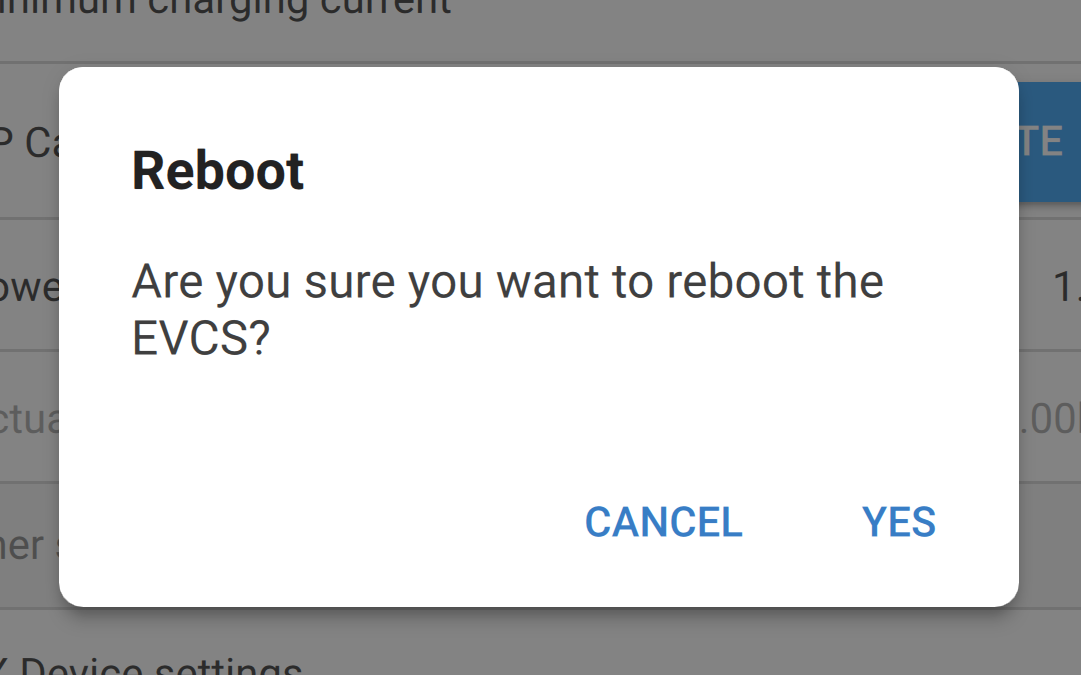

Sistem yeniden başlatma
  • EV Charging Station NS'i yeniden başlatmak için "REBOOT” (Yeniden başlat) düğmesine dokunun. Yeniden başlatmayı onaylamak için açılır pencerede "YES” (Evet) öğesini seçin.
5.5.7. Programlayıcı
Genel Bakış sayfasından Şarj Modu "Programlı" olarak ayarlanırsa EV Charging Station NS bu bölümde ayarlanan programlara göre şarj olur.
Günün farklı zamanları ve/veya haftanın günleri için birden fazla program oluşturulabilir.
  • Yeni bir program ekle: Yeni bir program yapılandırmak için buraya dokunun.
Programlanmış sahne yapılandırma sayfasında aşağıdaki koşulları ayarlayabilirsiniz. Zaman koşulları 24 saat formatında ifade edilir.
  • Etkinleştir: Geçerli sahneyi etkinleştirmek veya devre dışı bırakmak için değiştirin.
  • Başlangıç saati: EV Charging Station NS'in şarj edilmeye başlamasını istediğiniz zaman.
  • Bitiş saati: EV Charging Station NS'in şarj edilmesini durdurmasını istediğiniz zaman.
  • Akım: Bu program sırasında elektrikli aracı şarj etmek için maksimum akım miktarı.
  • Tekrarla: Tekrarlama davranışının türünü seçmek için açılır menüyü seçin.
    • Günlük: Program her gün tekrarlanacaktır.
    • Pzt-Cum: Program sadece pazartesiden cumaya hafta içi günlerde tekrarlanır.
    • Hafta sonları: Program sadece cumartesi ve pazar hafta sonu günlerde tekrarlanır.
    • Özel: Haftanın her gününün bir listesi gösterilir. Bu program sahnesinin uygulanmasını istediğiniz haftanın günlerini işaretleyin.
Tercihlerinizi belirledikten sonra, programlayıcıya eklemek için "Save new schedule” (Yeni programı kaydet) düğmesine veya yeni programı oluşturmak istemiyorsanız "Cancel” (İptal) düğmesine dokunun.
