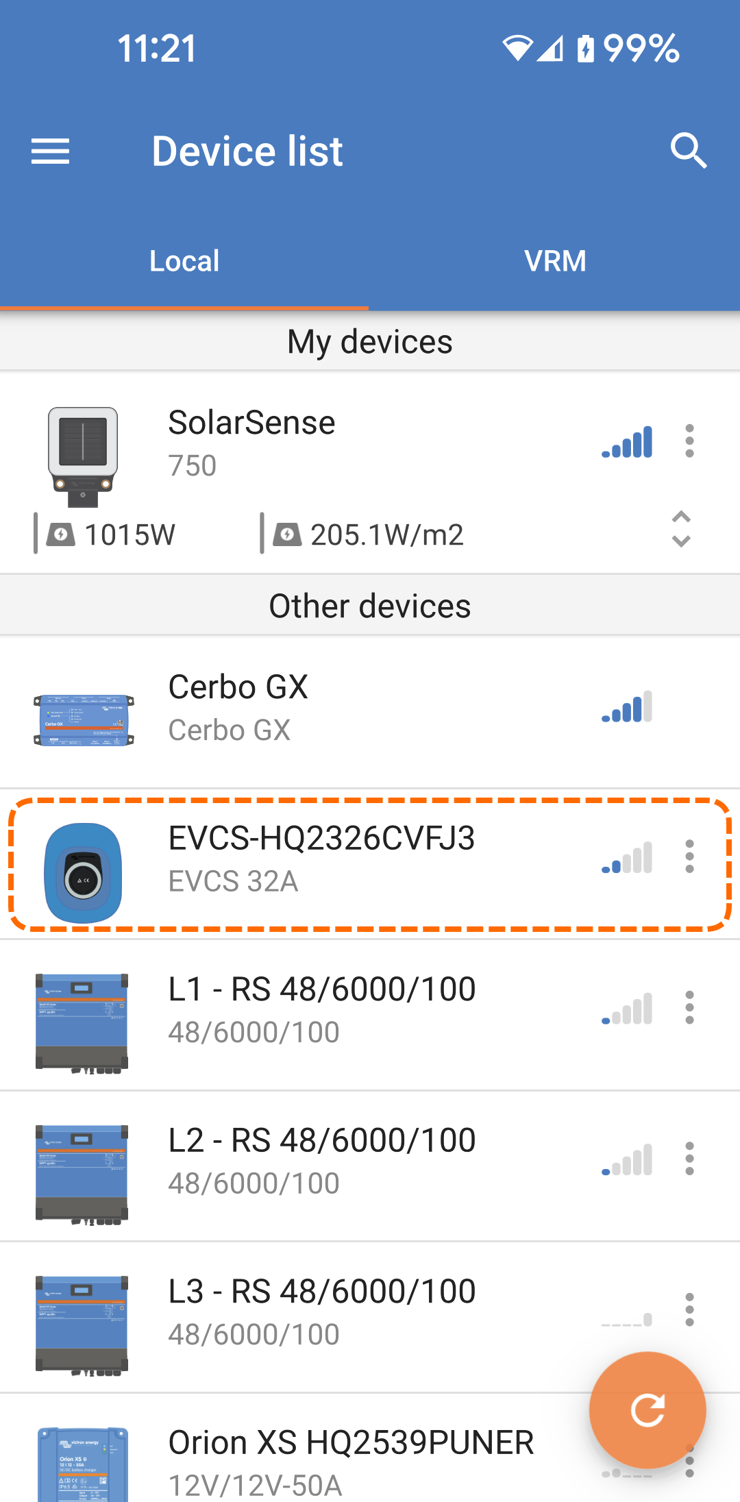

  1. Öppna VictronConnect och hitta posten för din EVCS (EVCS-HQXXXXXXXXX).
  2. Klicka på EVCS. Detta inleder parkopplingsdialogen. Ange parkopplingskoden som antingen är 000000 eller ett unikt nummer på en etikett inuti höljet.

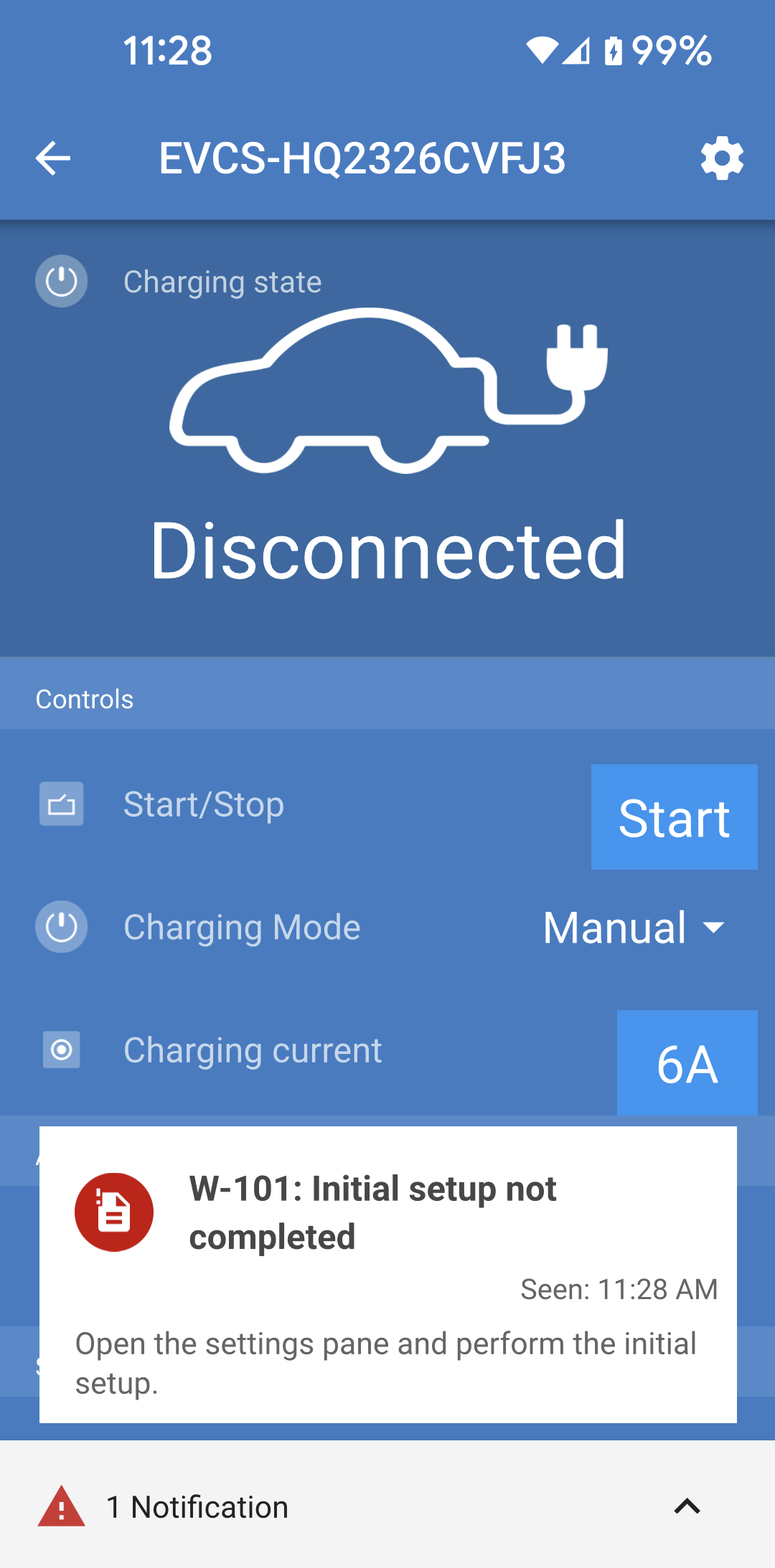

Om parkopplingen lyckas ska statussidan visas.
Ett varningsmeddelande öppnas och visar ”Första installation ej slutförd”.

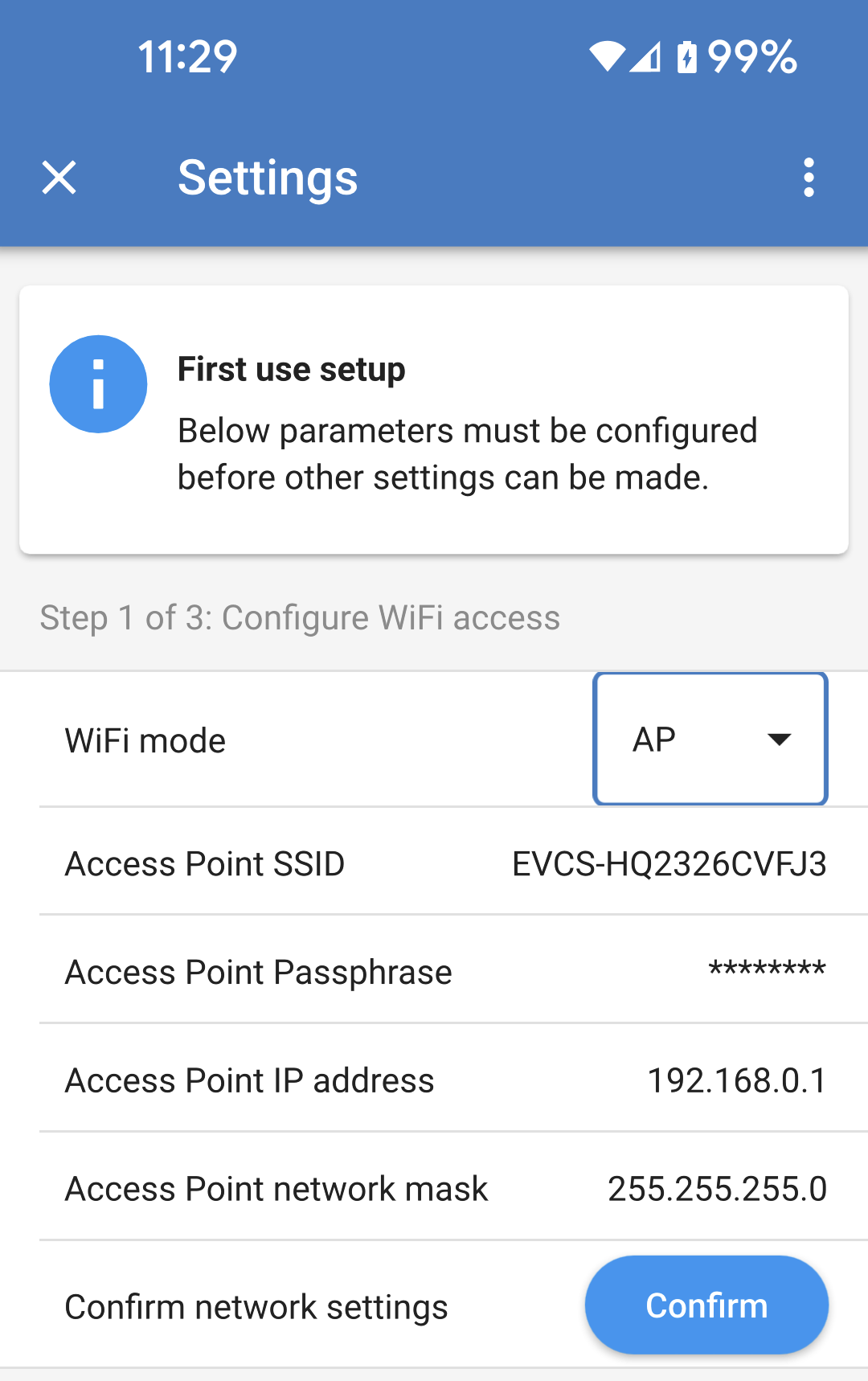

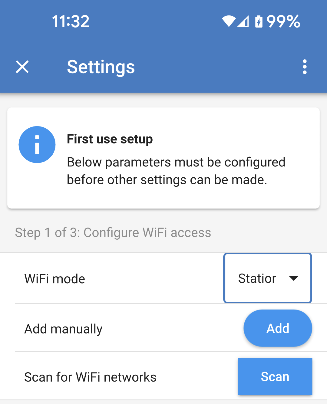

Klicka på kugghjulet i det övre högra hörnet för att öppna inställningssidan så att du kan utföra den första installationen.

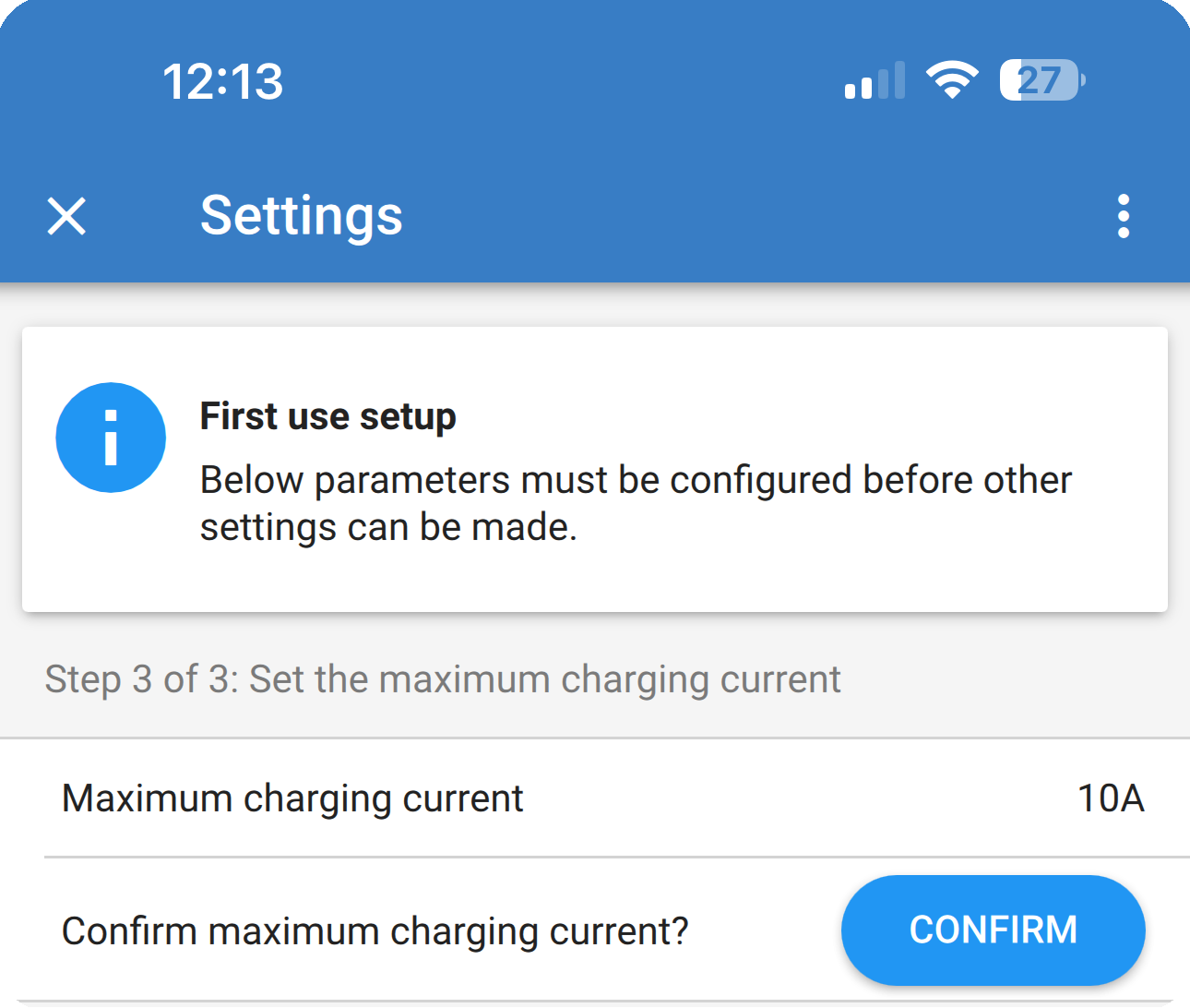

Steg 1 av 3: Konfigurera WiFi-åtkomst
En av följande parametrar måste ändras för att slutföra den inledande inställningen och börja använda laddningsstationen.
  • Bekräfta antingen WiFi-läge AP (EVCS tillhandahåller sin egen åtkomstpunkt) - alla nödvändiga parametrar är redan förifyllda. AP-lösenordsfrasen motsvarar lösenordet som finns på etiketten på insidan av EVCS.
  • Eller välj Stations-läge för att ansluta EVCS till ditt lokala nät/router. Om du redan känner till nätverksnamnet (SSID) kan du ange det manuellt. Du kan alternativt trycka på SCAN för att hitta närliggande nät, välja ditt önskade nät och ange åtkomstlösenordet.

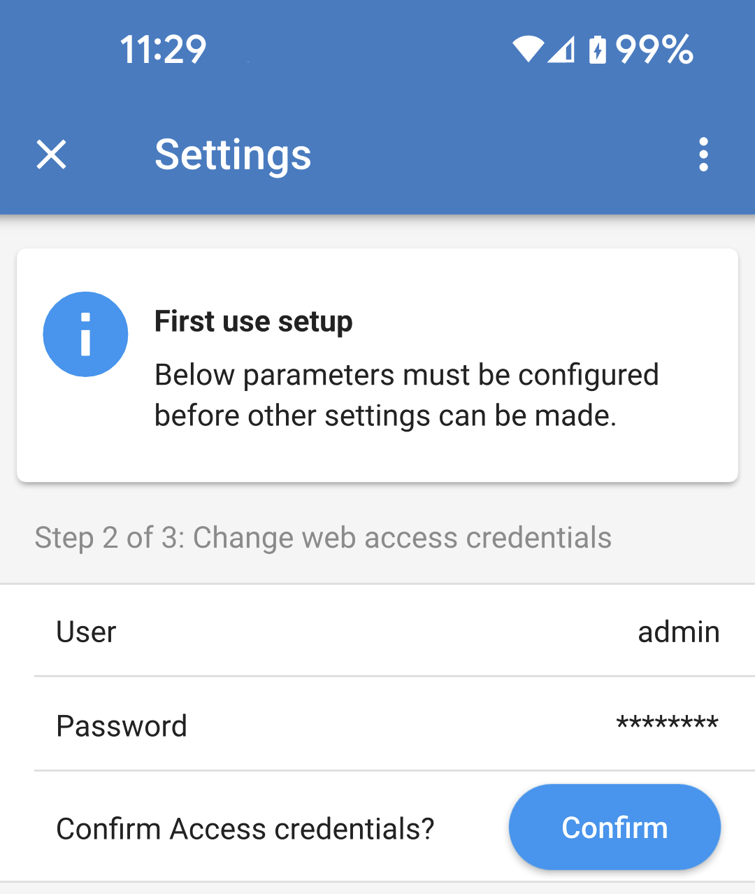

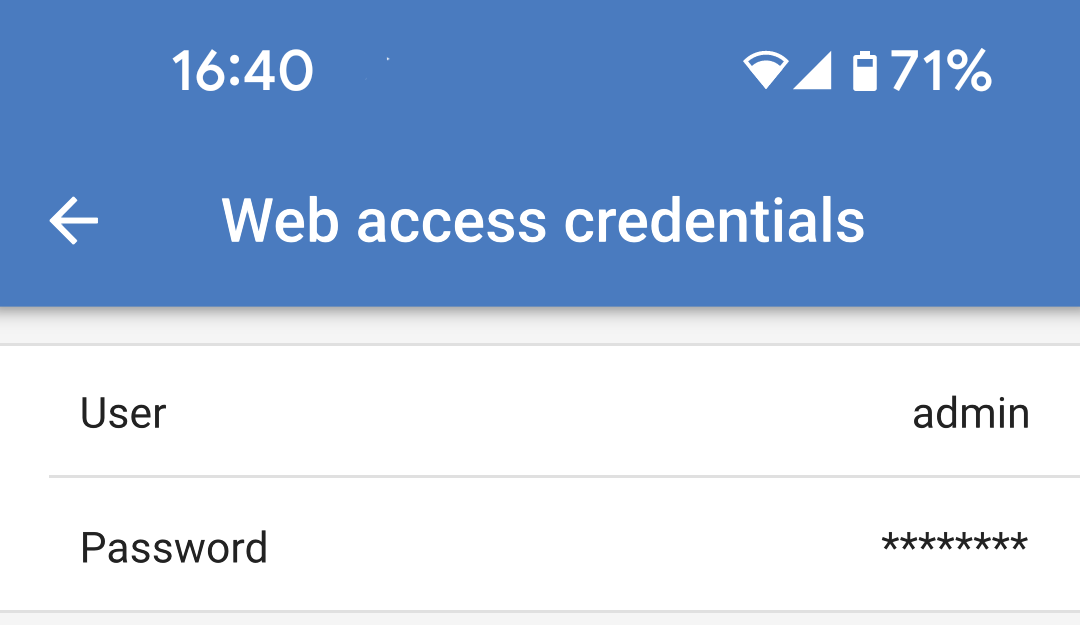

Steg 2 av 3: Ändra uppgifterna för webbåtkomst.
Det här steget är nödvändigt för att säkerställa åtkomst till webbgränssnittet. Standardanvändarnamnet är ”admin”. Standardlösenordet motsvarar det som finns på etiketten på insidan av EVCS. Vi rekommenderar att du ställer in ditt eget lösenord och användarnamn.

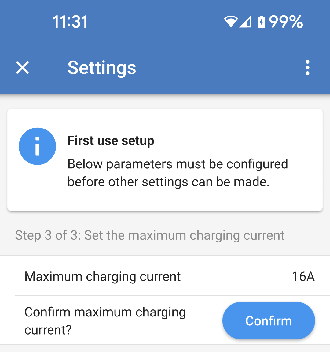

Steg 3 av 3: Ställ in den högsta laddningsströmmen.
Ställ in den högsta laddningsströmmen med vilken EVCS tillåts att ladda (intervall: 6 A - 32 A).
Första installation slutförd
Du skickas tillbaka till statussidan och varningsmeddelandet har rensats.
Du kan nu börja använda EV Charging Station NS.

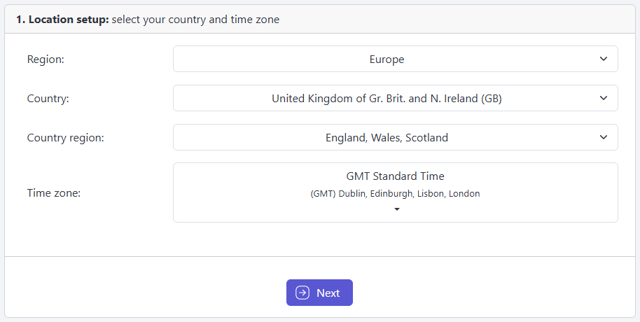

  1. Platsinställning:
    Efter anslutning till åtkomstpunkten, ange standard-IP-adressen 192.168.0.1 i en webbläsare. Standardanvändarnamnet är ”admin”. Standardlösenordet är skrivet på etiketten på enhetens insida. Den inledande inställningsprocessen påbörjas då:

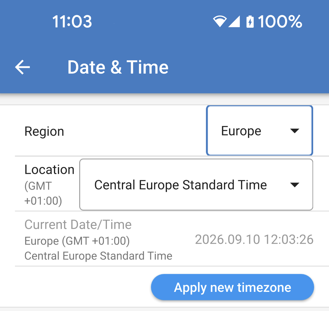

    Välj den plats och tidszon där EV Charging Station NS installeras. Sommartid tillämpas i enlighet med ditt val.

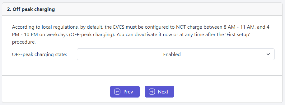

  2. Lågprisladdning
    Beroende på vilken plats som valdes i det tidigare steget kan du behöva aktivera lågprisladdning.

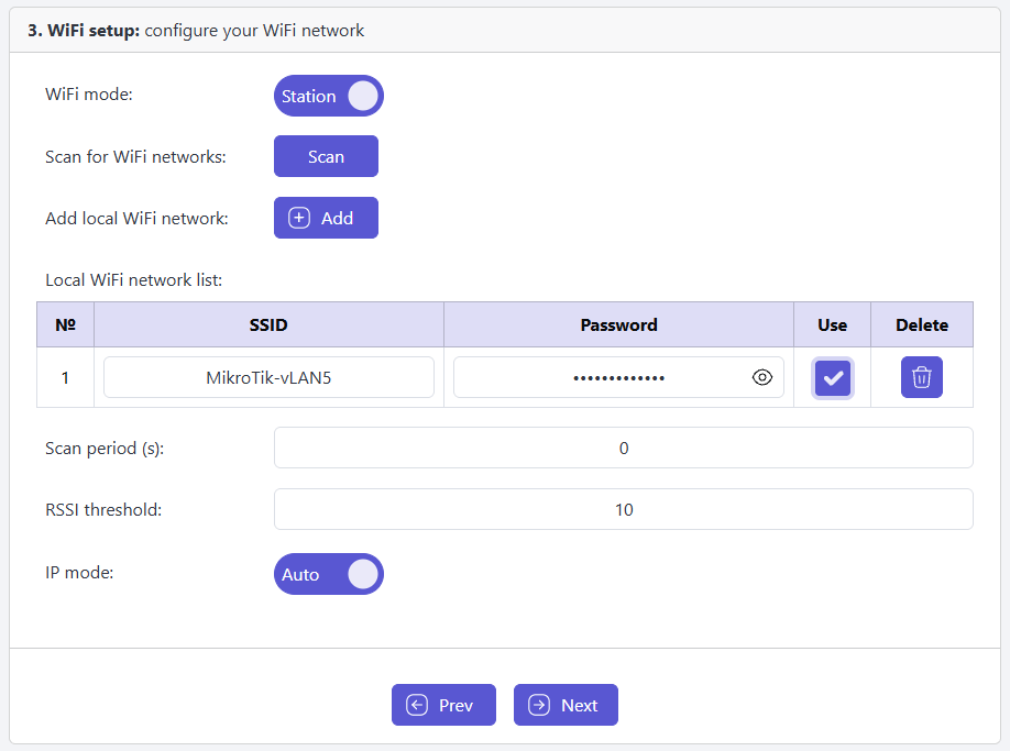

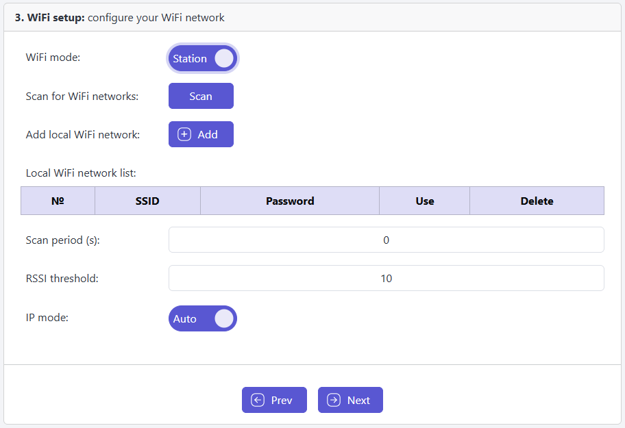

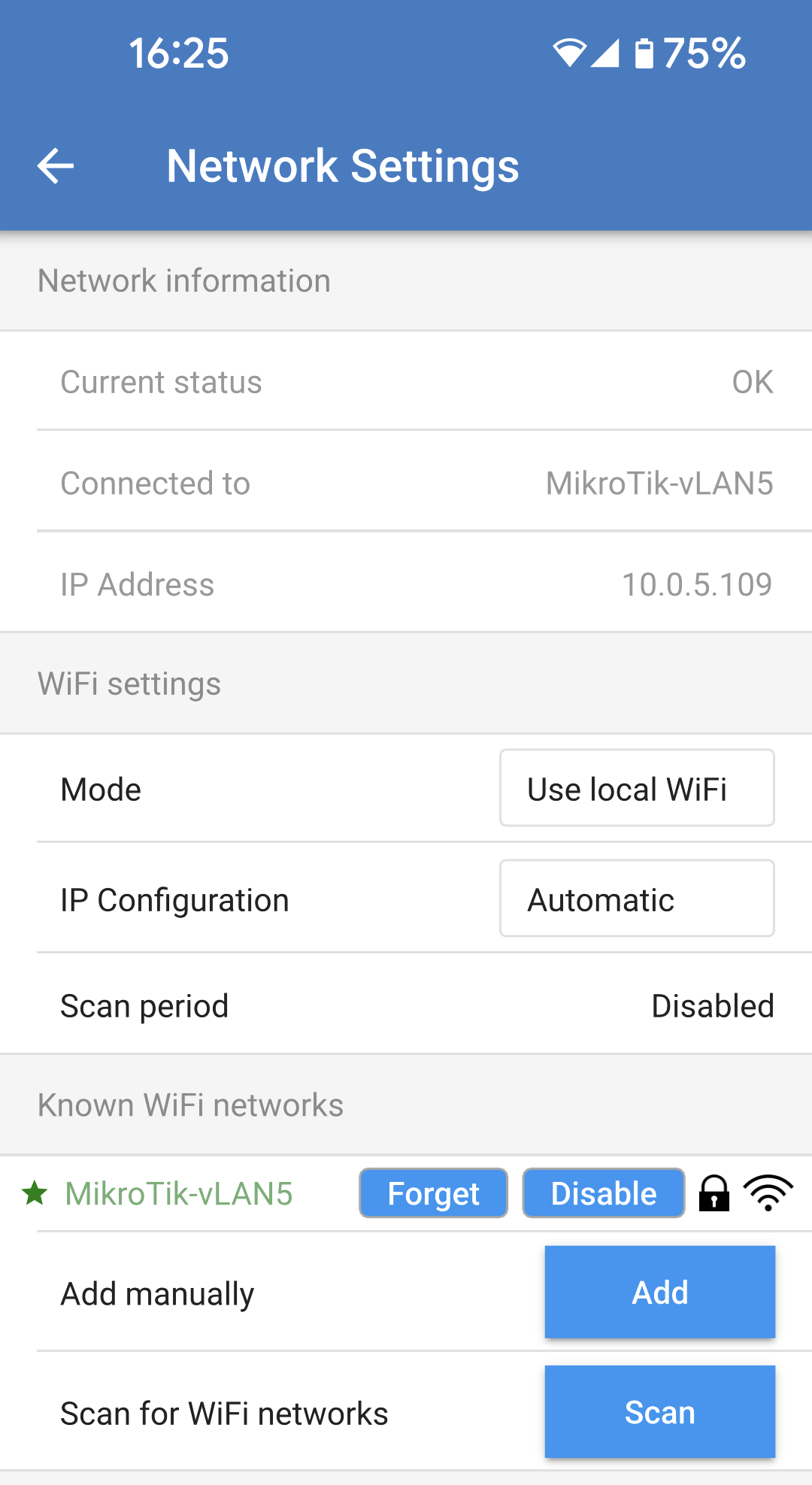

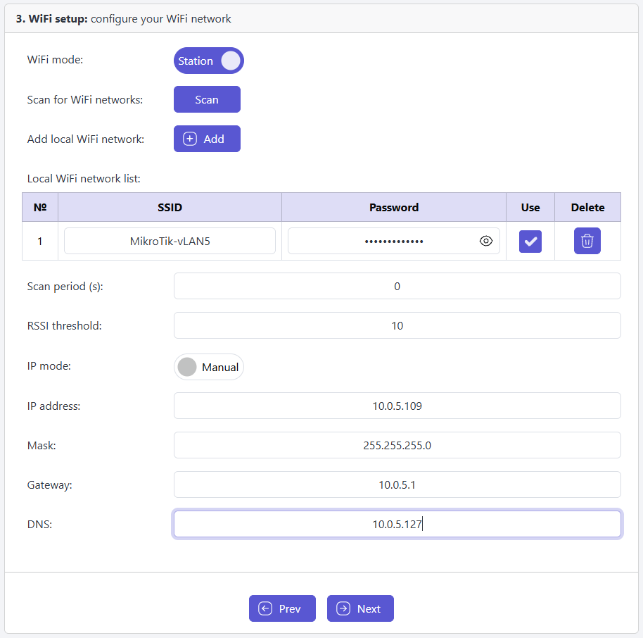

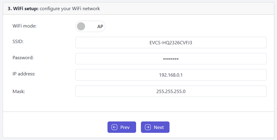

  3. WiFi-inställning: Konfigurera WiFi-nätet genom att välja WiFi-läget
    1. Åtkomstpunkt: Enheten skapar sin egen WiFi-åtkomstpunkt. Detta gäller antingen för installation av enheten eller om ett separat WiFi-nät med en GX-enhet saknas.
      Ställ in SSID, IP-adress och nätmask enligt dina behov.
    2. Station: Ansluter enheten till ett lokalt WiFi-nät som inkluderar andra Victron-enheter såsom en GX-enhet eller VRM.
      Ändra WiFi-läget från AP till Station.

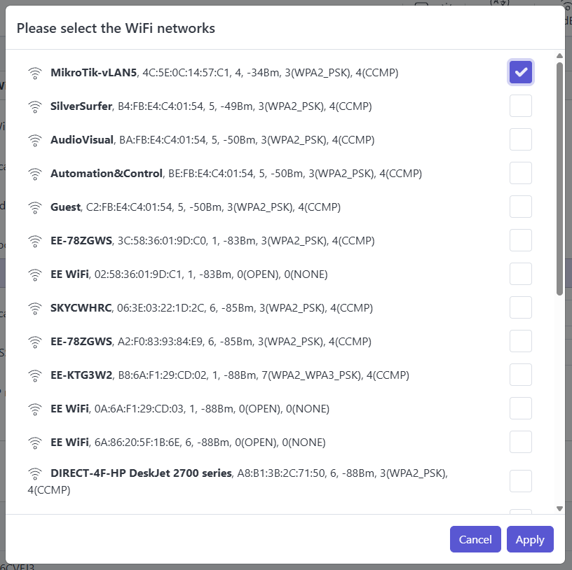

      Klicka på knappen ”Söka” (scan) för att söka efter andra WiFi-nät eller lägg manuellt till en känd AP genom att klicka på knappen ”Lägga till” (add). Observera WiFi-standarder: 802.11 b/g/n (endast 2,4Ghz).
      Markera nätet du vill ansluta till och klicka sen på ”apply” (tillämpa).
      Ange det externa WiFi-lösenordet i lösenordsrutan och klicka på ”Next” (nästa).
      Om du behöver en statisk IP istället för DHCP kan du ändra IP-lägesknappen till Manuell och fylla i den statiska IP-adressen, mask, nätport och DNS.

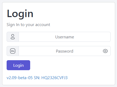

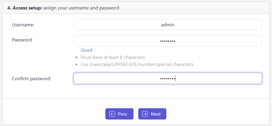

  4. Åtkomstinställning:
    1. Klicka på fältet Username (användarnamn) och skriv in ditt eget användarnamn. Standardanvändarnamnet är ”admin”.
    2. Klicka på fältet Password (lösenord) och ändra lösenordet till ett nytt med minst åtta tecken och det måste innehålla små, stora bokstäver samt specialtecken. Standardlösenordet är skrivet på etiketten på enhetens insida.
    3. Bekräfta ditt nya lösenord.
    4. Klicka på nästa.

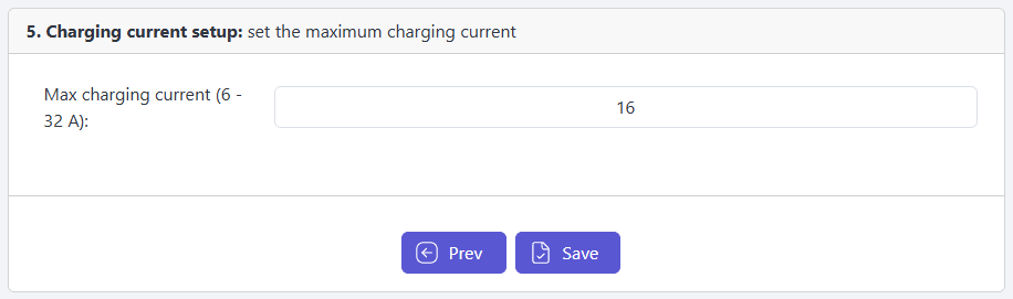

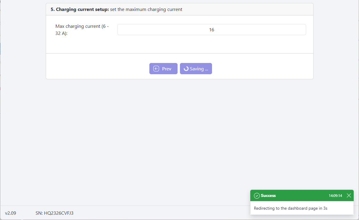

  5. Inställning för laddningsström:
    Ställ in den högsta tillåtna laddningsströmmen (6 - 32 A).

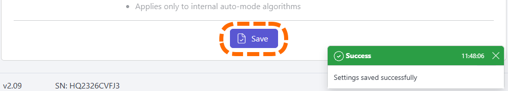

  6. Första installation slutförd:
    Efter att du har klickat på Spara startar EV Charging Station NS om.
    Logga in med de uppgifter du angav i steg 3.
    Huvudpanelen visas då och EV Charging Station NS är klar för användning.

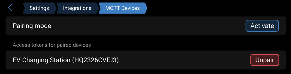

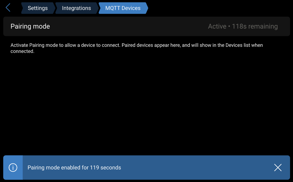

5.3.1. Aktivera parkopplingsläge

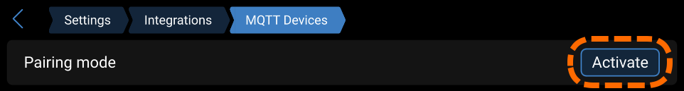

Gå till Inställningar → Integrationer → MQTT-enheter, antingen från GX-enhetens pekskärm eller dess webbgränssnitt.
Klicka på aktiveringsknappen för att aktivera parkopplingsläge på GX-enheten.
Ett fönster visas kort längst ner på sidan och informerar dig om att parkopplingsläget har aktiverats. Dessutom ersätts aktiveringsknappen av en timer som räknar ner och visar den tid som återstår med parkoppling aktiverat.
Notera
Om tiden går ut kan du bara klicka på aktiveringsknappen på nytt.

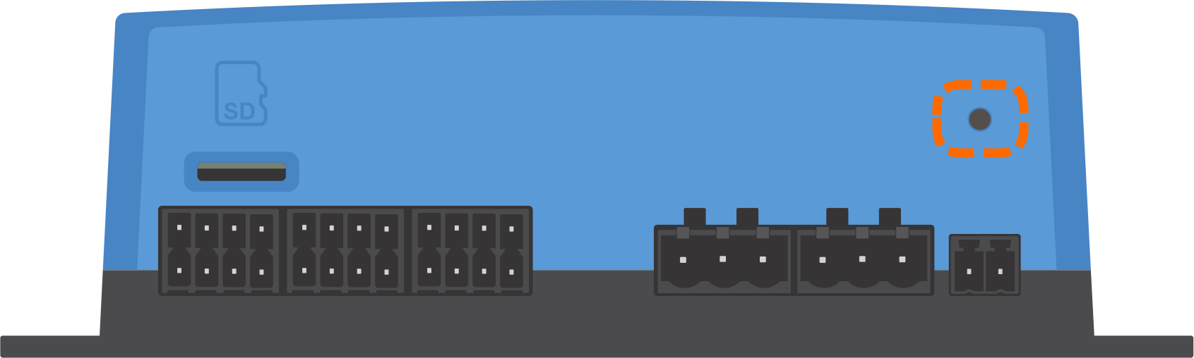

Som ett alternativ till de två stegen ovan kan parkopplingsläget även aktiveras med den fysiska knappen på vissa GX-enheter som är utrustade med en sådan.
Tryck på knappen två gånger, med ett spetsigt föremål, som t.ex. en penna.
Den blåa LED-lampan på GX-enhetens front blinkar stadigt när parkopplingsläget är aktivt och stängs av efter två minuter.

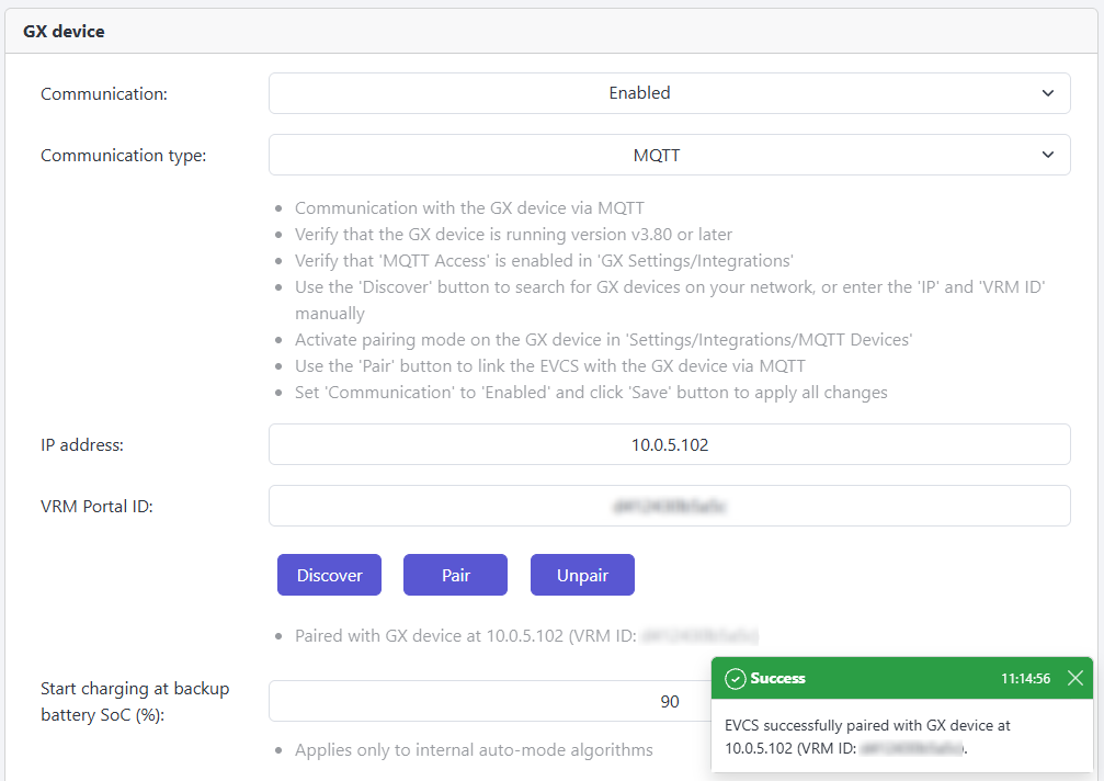

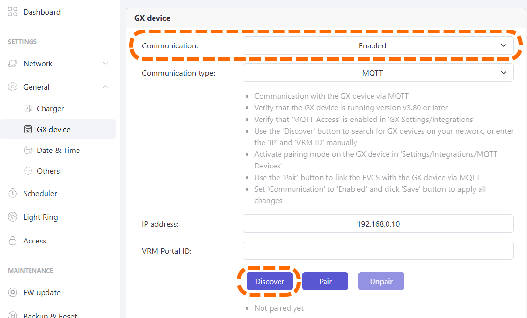

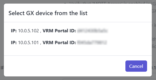

5.3.2. Parkoppling via EVCS webbgränssnitt
FrånEV Charging Station NS webbgränssnitt ska du gå till Allmänna → GX-enhet.
Säkerställ att kommunikationen är inställd på Aktiv.
Ställ in kommunikationstypen på MQTT.

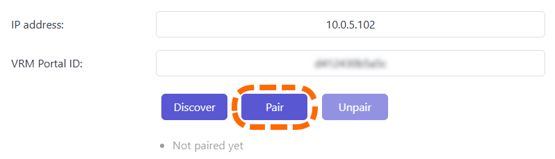

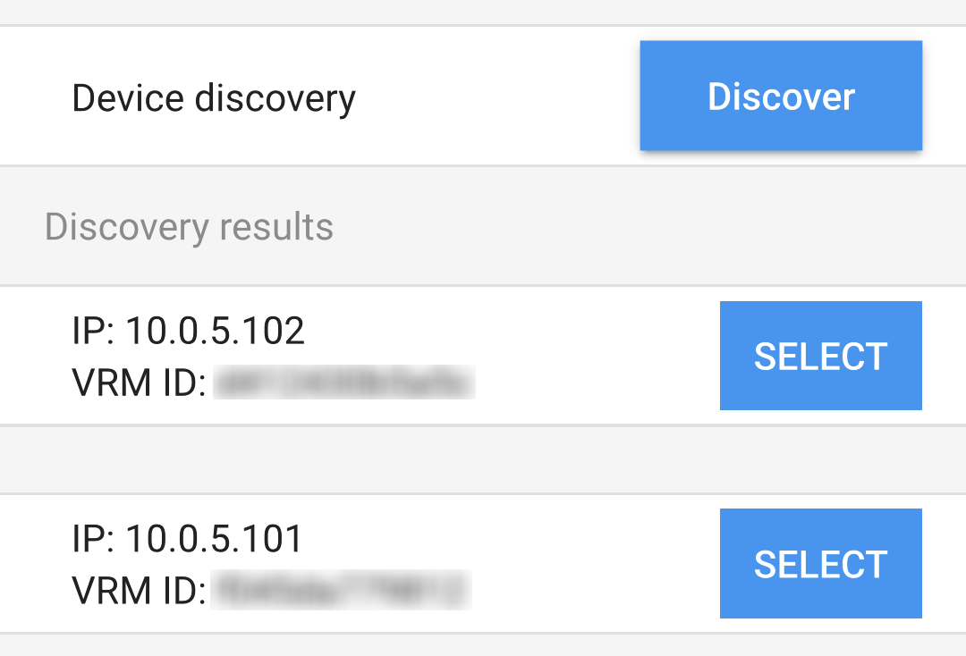

Klicka på knappen ”Hitta” för att hitta GX-enheter på nätverket.
Notera
EV Charging Station NS och GX-enheten måste vara på samma subnät i nätverket.
Ett popup-fönster visar alla GX-enheter som har hittats på nätverket.
Tryck eller klicka på den GX-enhet du vill parkoppla med.
IP-adressen och VRM-Portal ID för den valda GX-enheten kommer att fyllas i för respektive fält.
Notera
Säkerställ att Parkopplingsläge fortfarande är aktiverat på GX-enheten. Om tiden har gått ut måste du aktivera det på nytt.
Tryck på parkopplingsknappen för att starta kopplingsprocessen.
När enheterna har parkopplats visas ett meddelande längst ner på sidan.
Uppgifterna om de parkopplade GX-enheterna står skrivna under knapparna.
Klicka slutligen på spara-knappen längst ner på sidan.

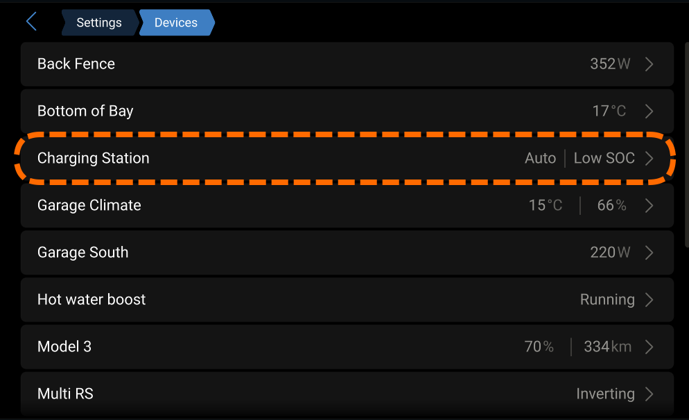

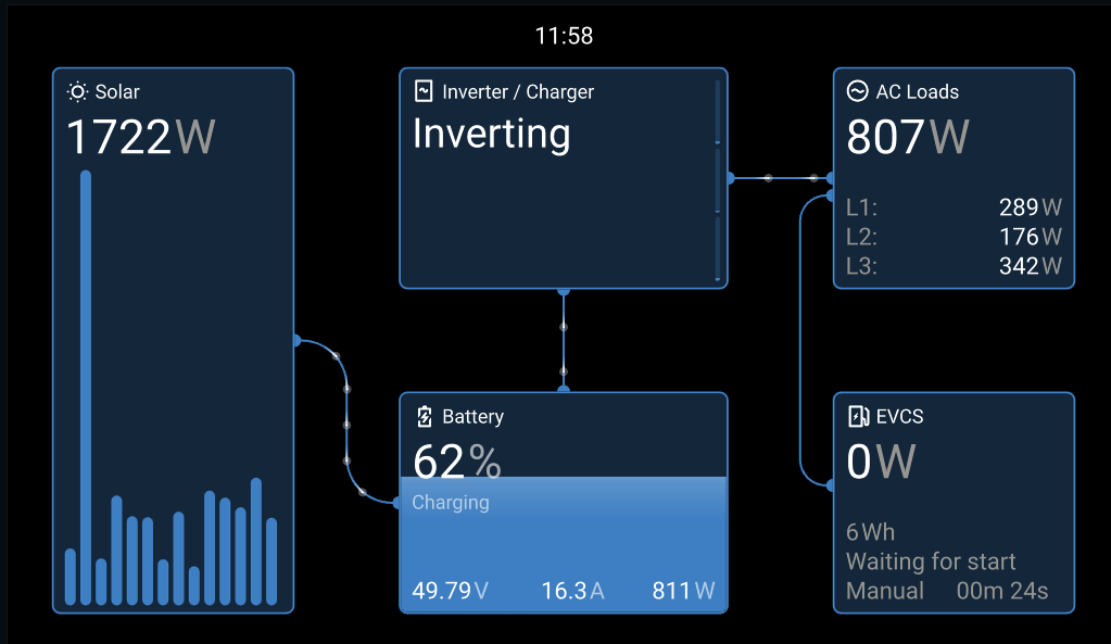

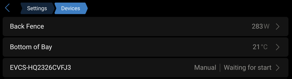

På GX-enheten kommer EV Charging Station NS dessutom att visas som en parkopplad enhet.
EV Charging Station NS visas i enhetslistan med en kort beskrivning av dess status.
EV Charging Station NS visas på den huvudsakliga översiktssidan på GX-enheten.

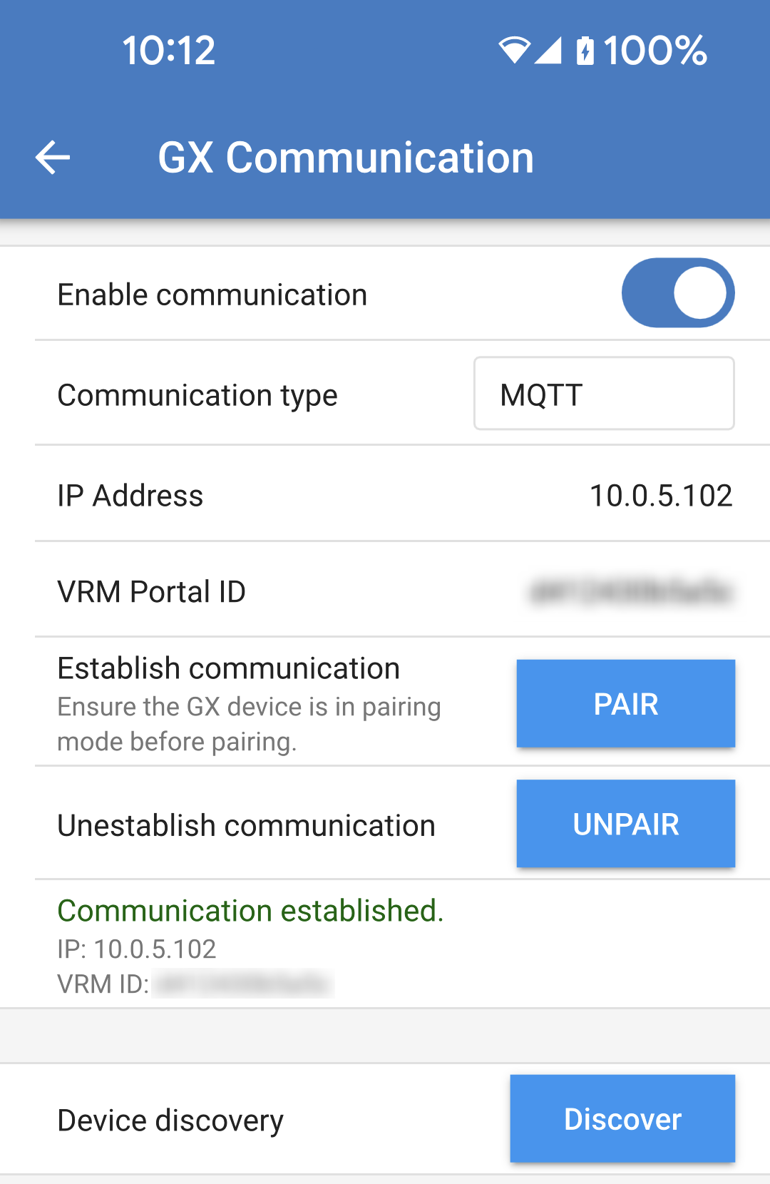

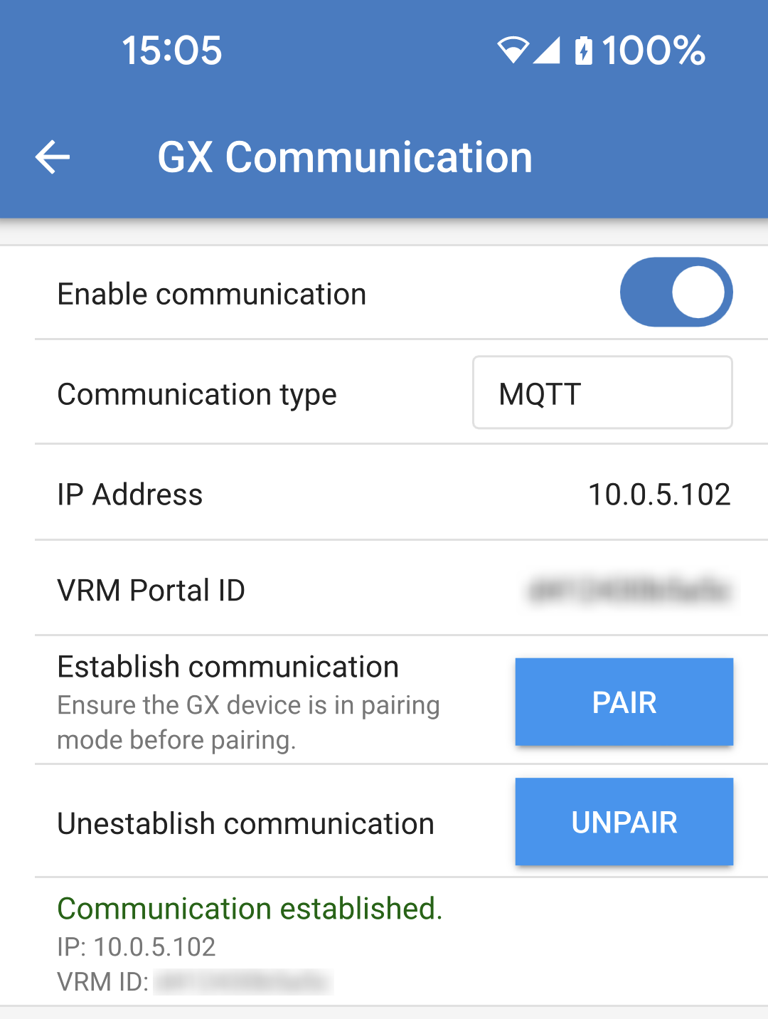

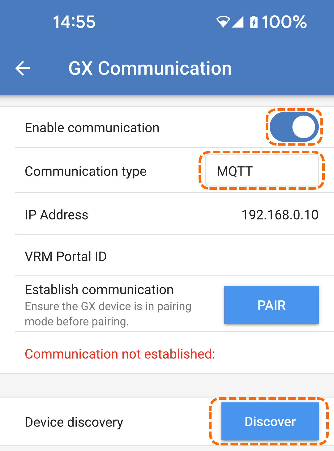

5.3.3. Parkoppling via VictronConnect
Denna metod är ett alternativ till webbgränssnitts-metoden som beskrivits tidigare. Här sker parkopplingen med VictronConnect istället.
Om du redan har slutfört parkopplingsprocessen med webbgränssnittet och kommunikation har upprättats kan du hoppa över detta avsnitt.
Notera
VictronConnect version 6.41 eller senare krävs.
Anslut till EV Charging Station NS med appen VictronConnect.

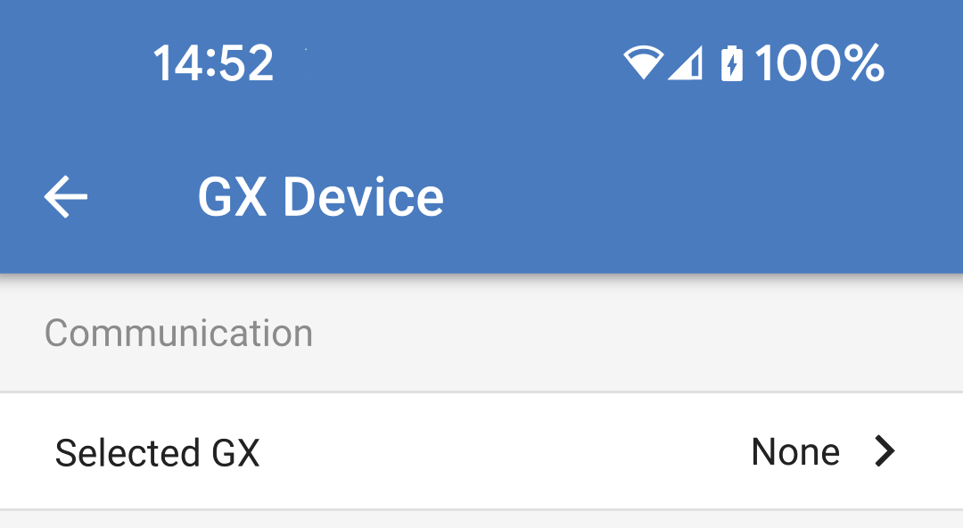

Gå till Inställningar → Allmänt → GX-enhet.
Klicka på Vald GX (ingen).
Slå på Aktivera kommunikation.
Notera

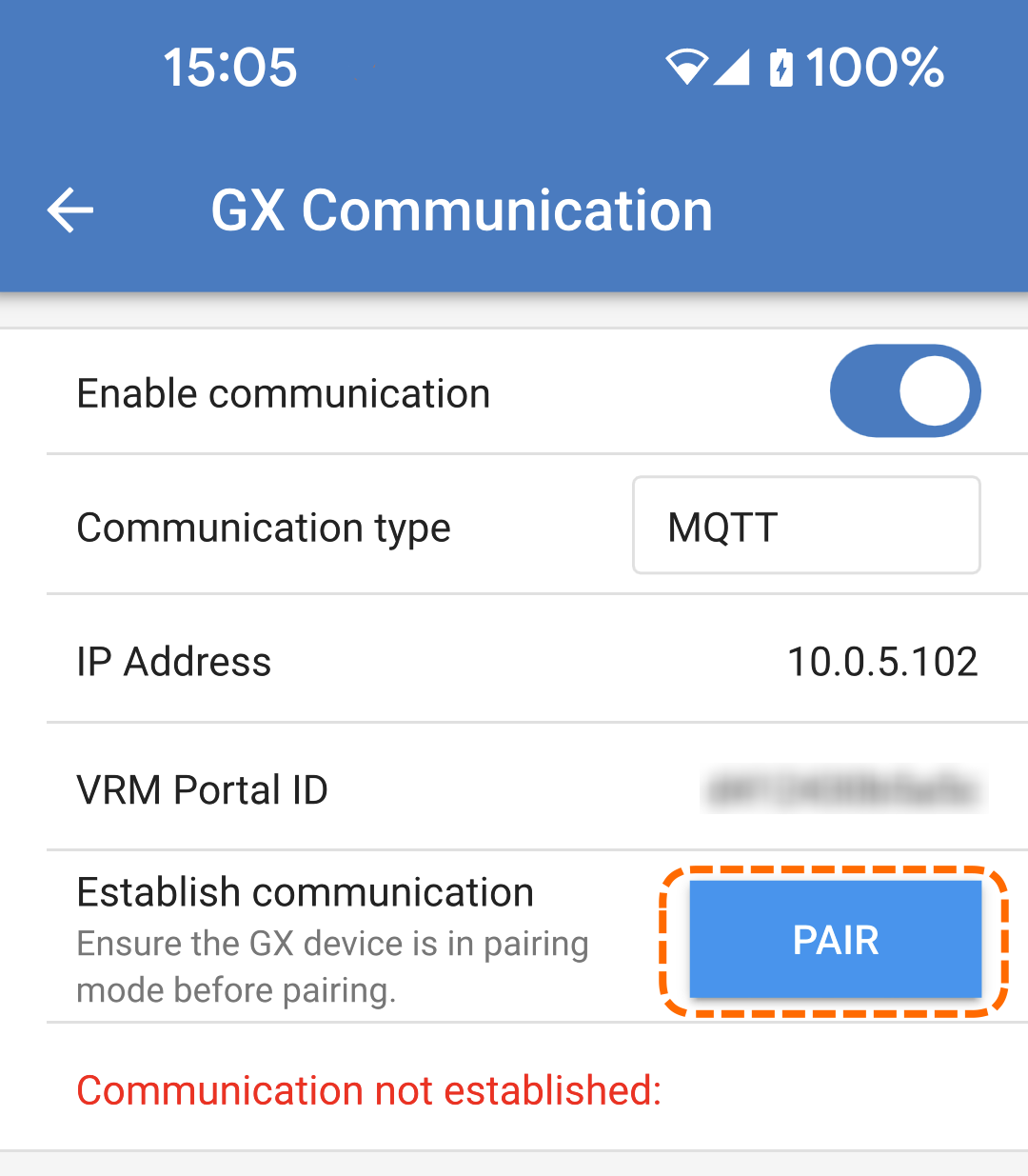

Alla GX-enheter som hittas visas i listan.
Tryck ”Välj” på den GX-enhet du vill parkoppla med.
Notera
Efter att de har parkopplats bör statusen ändras till ”Kommunikation upprättad” i grönt tillsammans med GX-enhetens IP-adress och VRM-id.

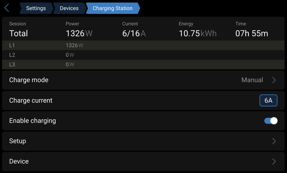

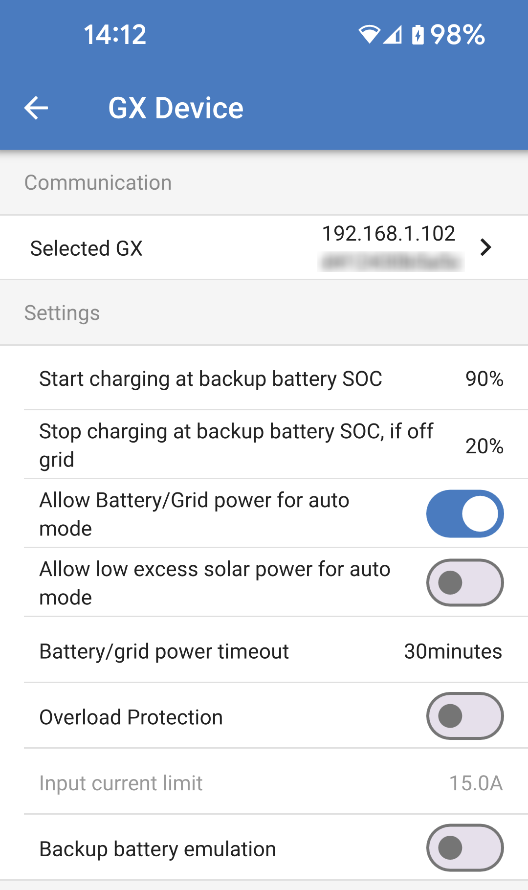

5.4. Inställning, konfigurering och användning av GX-enhet
5.4.1. Inställningsmeny och alternativ

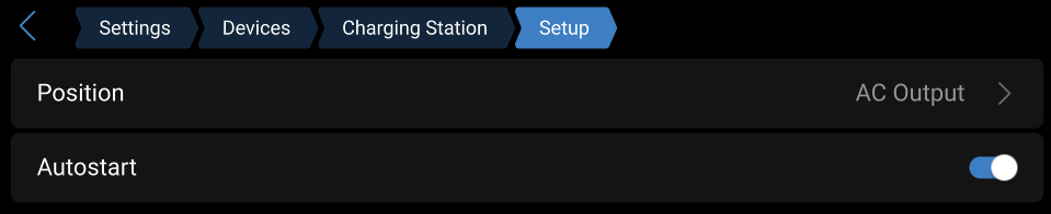

Så fort MQTT-kommunikation har aktiverats visas den namngivna EVCS i enhetslistan och visar det aktuella läget och laddningsstatus.

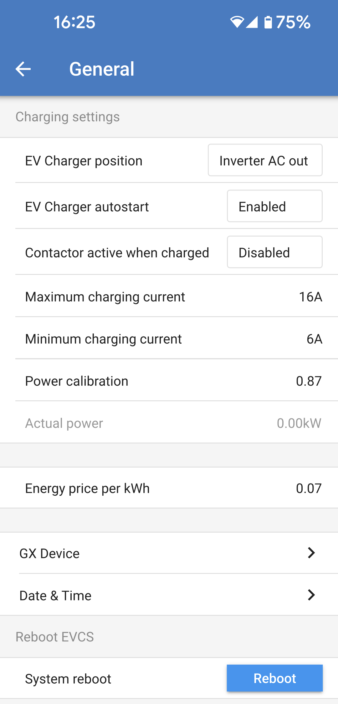

Denna undermeny visas den nuvarande aktuella laddningssessionen med laddningseffekt per fas.
Laddningsläget kan ändras tillsammans med alla andra parametrar som hör till ett visst laddningsläge.
Inställningsmenyn tillåter att vissa inställningar konfigureras, inklusive positionen, vid vilken EV Charging Station NS är installerad på.
Autostart aktiverar laddning så fort som fordonet kopplas in.
Notera
När laddning är aktiverat betyder nödvändigtvis inte att fordonet börjar ladda direkt. Det betyder att EV Charging Station NS exempelvis är redo att starta så fort ett schema blir aktivt.

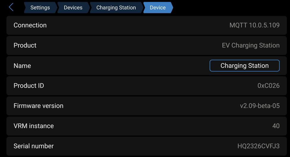

Enhetens undermeny visas parametrarna för EV Charging Station NS.
Namnet på EV Charging Station NS kan ändras.

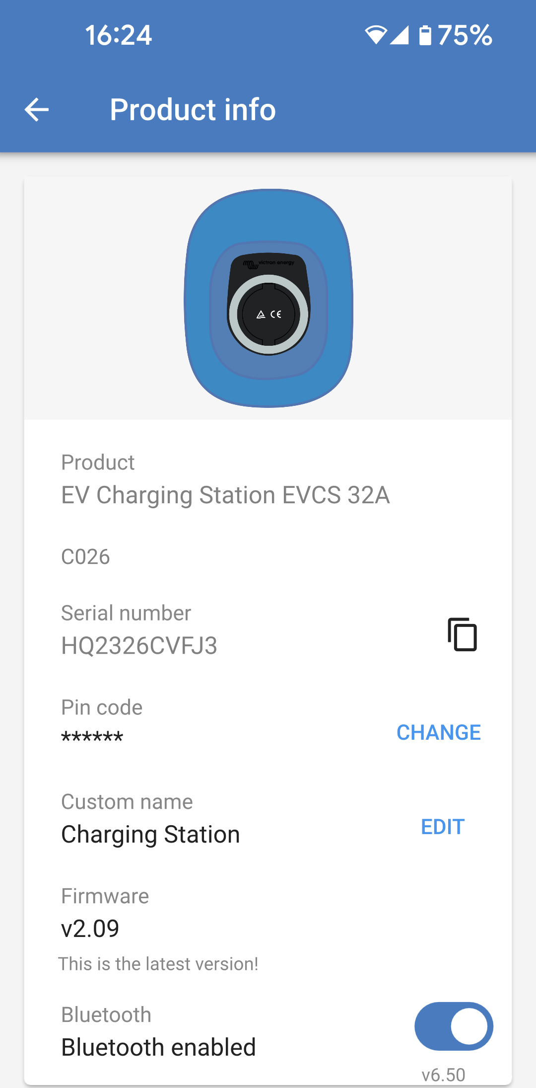

Följande steg är nödvändiga för att ansluta till EV Charging Station NS via Bluetooth och VictronConnect:
  1. Säkerställ att Bluetooth är aktiverat i din EVCS.
    Tips
    Se avsnittet Nätverksmeny för ytterligare information om hur man aktiverar Bluetooth om det inte är aktiverat.
  2. Ladda ner och installera appen VictronConnect från App Store eller Google Play.

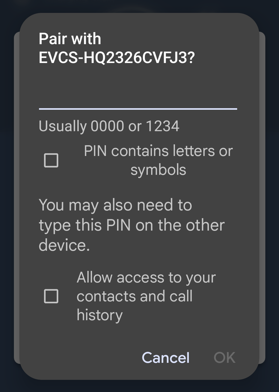

  3. Öppna VictronConnect och skrolla genom EVCS enhetslista.

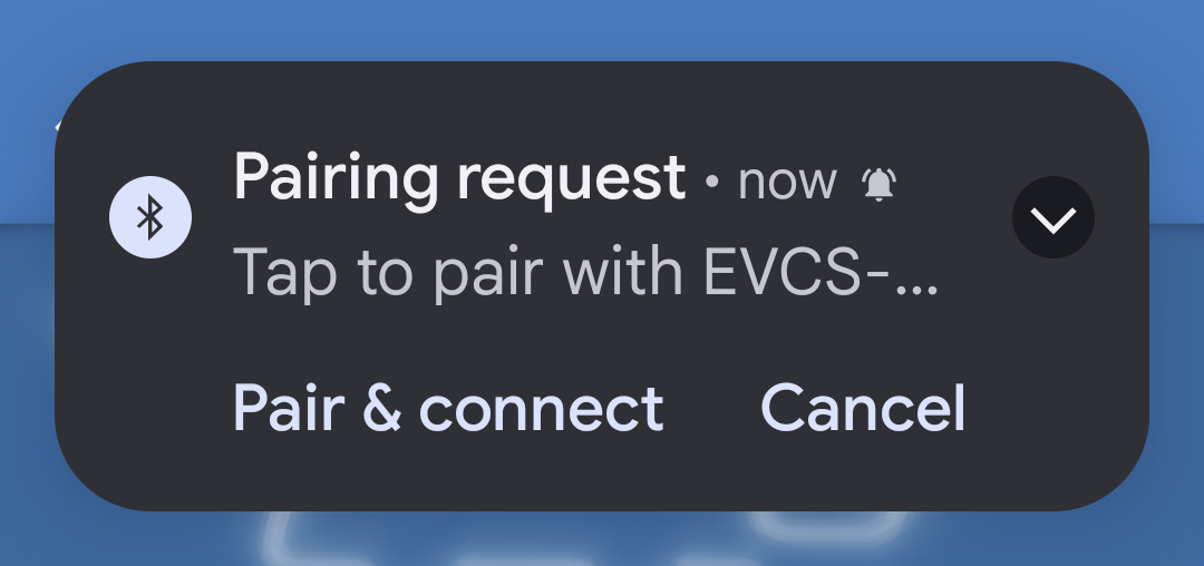

  4. Klicka på den för att starta parkopplingsdialogen. Ange parkopplingskoden som är ett unikt nummer på etiketten inuti höljet.
  5. Om parkopplingen lyckas visas EVCS översiktssida.

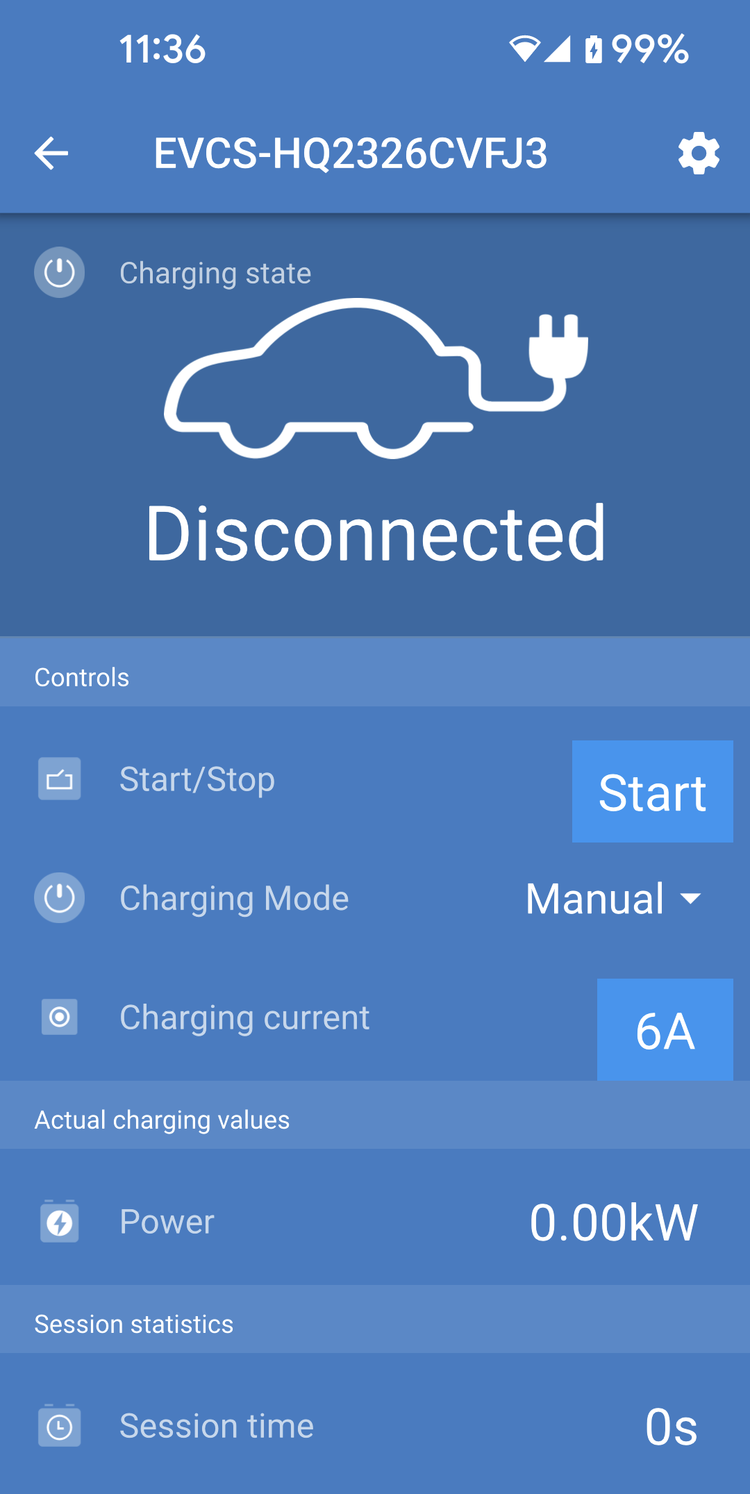

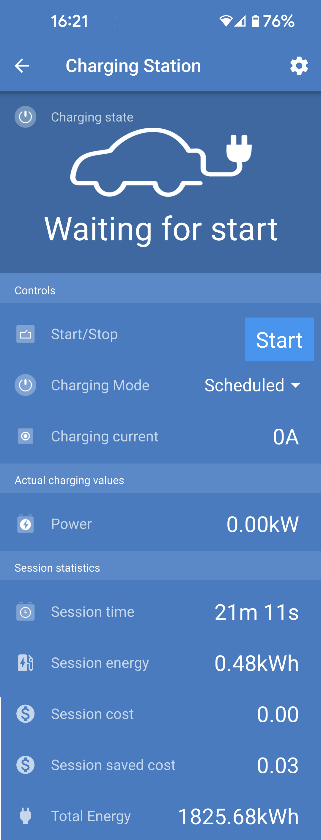

5.5.2. Översiktssida

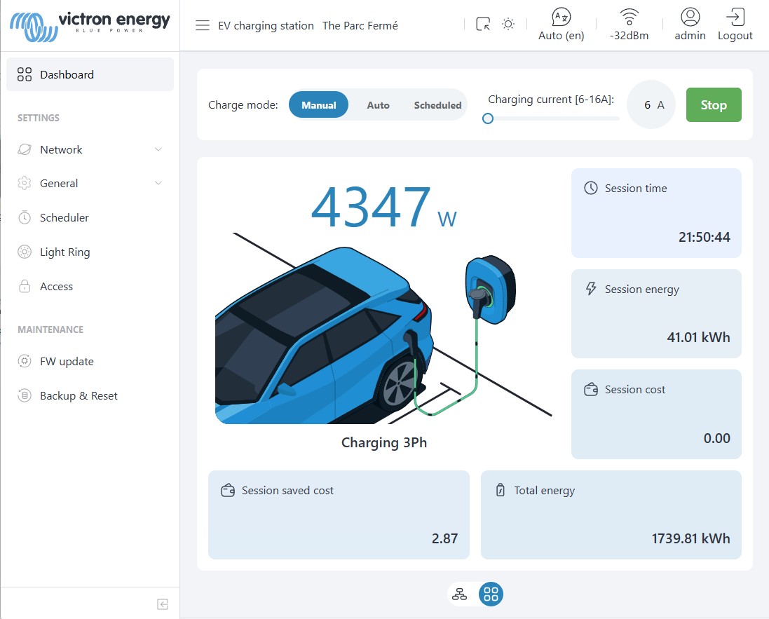

Översiktssida tillhandahåller information om laddningsstatus, kontroller för att starta/stoppa laddning eller för att ändra laddningsläge och laddningsström. Dessutom kan de faktiska laddningsvärdena och sessionstatistiken övervakas.
Kontroller:
  • Start/stopp: Startar eller stoppar laddning i manuellt läge.
    Observera att efter att du har tryckt på stoppknappen minskas laddningsströmmen först till en lägstanivå och endast därefter öppnas kontaktorn (med en fördröjning på två sekunder).
  • Laddningsläge: Ändrar laddningsläget till manuellt, auto eller schemalagt.
  • Laddningsström: Justera laddningsströmmen (intervall 6-32 A, beroende på den högsta och lägsta laddningsström som är inställd på sidan över allmänna inställningar eller på webbgränssnittet).

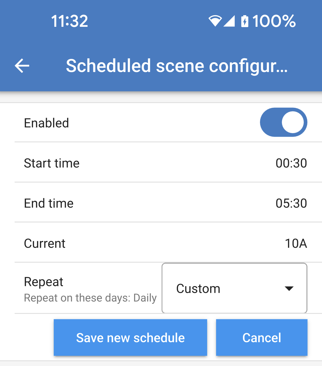

    I schemalagt läge är inte laddningsströmmen justerbar här eftersom den fastställs i schemat.
Faktiska laddningsvärden:
  • Effekt: Laddningseffekt: Med en flerfasförsörjning är alla faser kombinerade
Sessionsstatistik:
  • Sessionstid: Tid för den nuvarande laddningssessionen.
  • Sessionsenergi: Total energi som laddats under denna session.

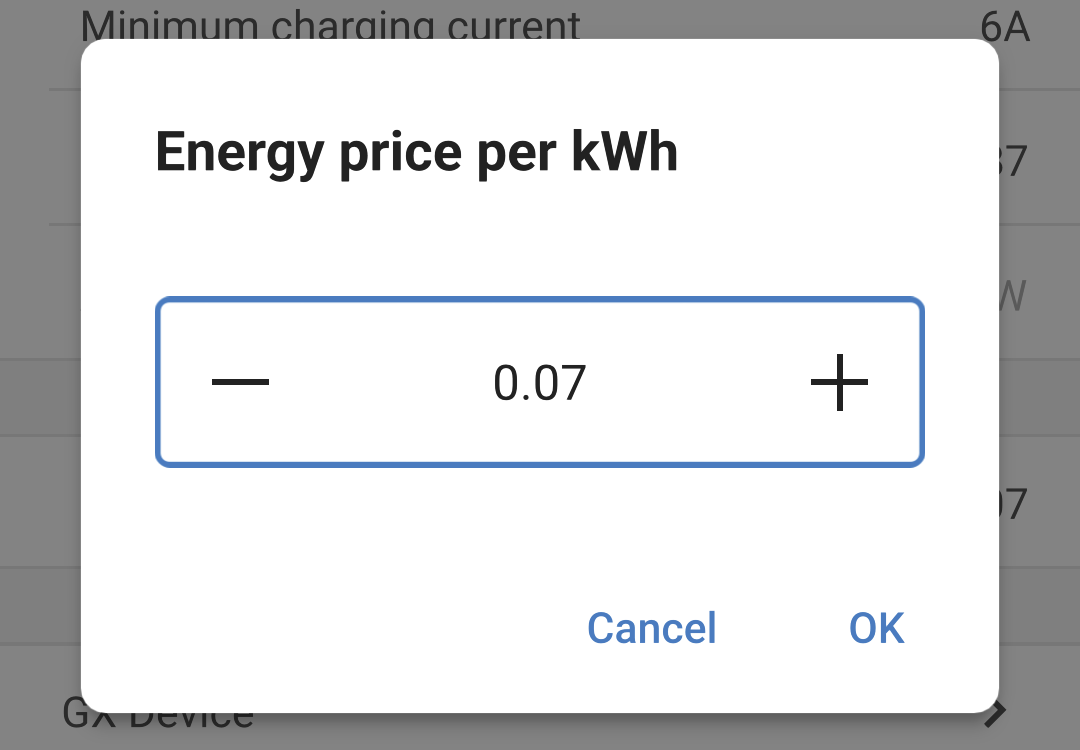

  • Sessionskostnad: Sessionskostnaden (vid laddning från nät) beror på energipriset per kWh så som det är inställt i EVCS inställningar, se avsnittet Allmänna inställningar.
  • Besparing per session: Besparing per session baserat på energi laddad från solceller och beroende på energipriset per kWh som det är inställt i EVCS inställningar.
  • Total energi: Den sammanlagda laddade energin sedan första installationen.

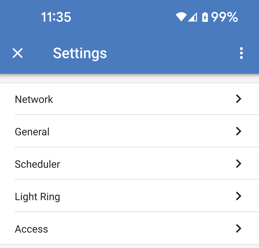

5.5.3. Inställningssida
Du når inställningsmenyn genom att klicka på kugghjulet i det övre högre hörnet på översiktssidan.
Följande menyalternativ är tillgängliga:
  • Nätverk: Ändra nätverksinställningar.
  • Allmänt: Justera laddningsinställningar.

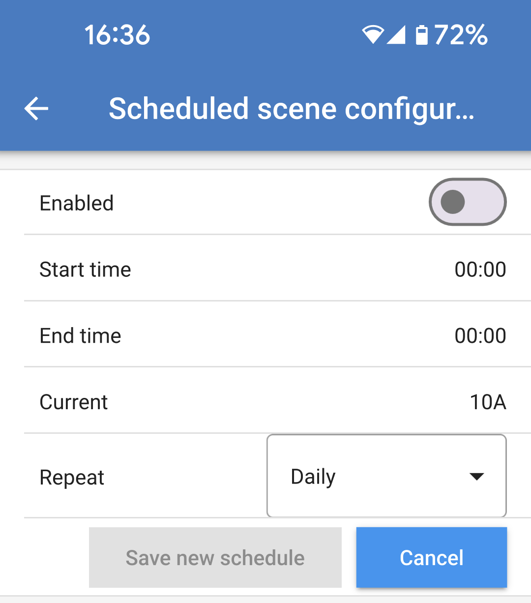

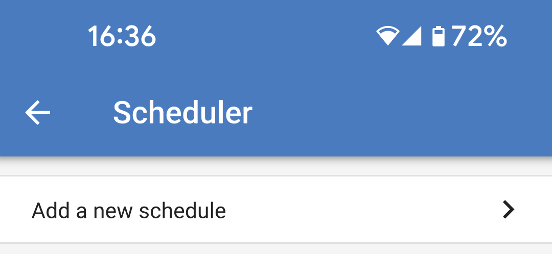

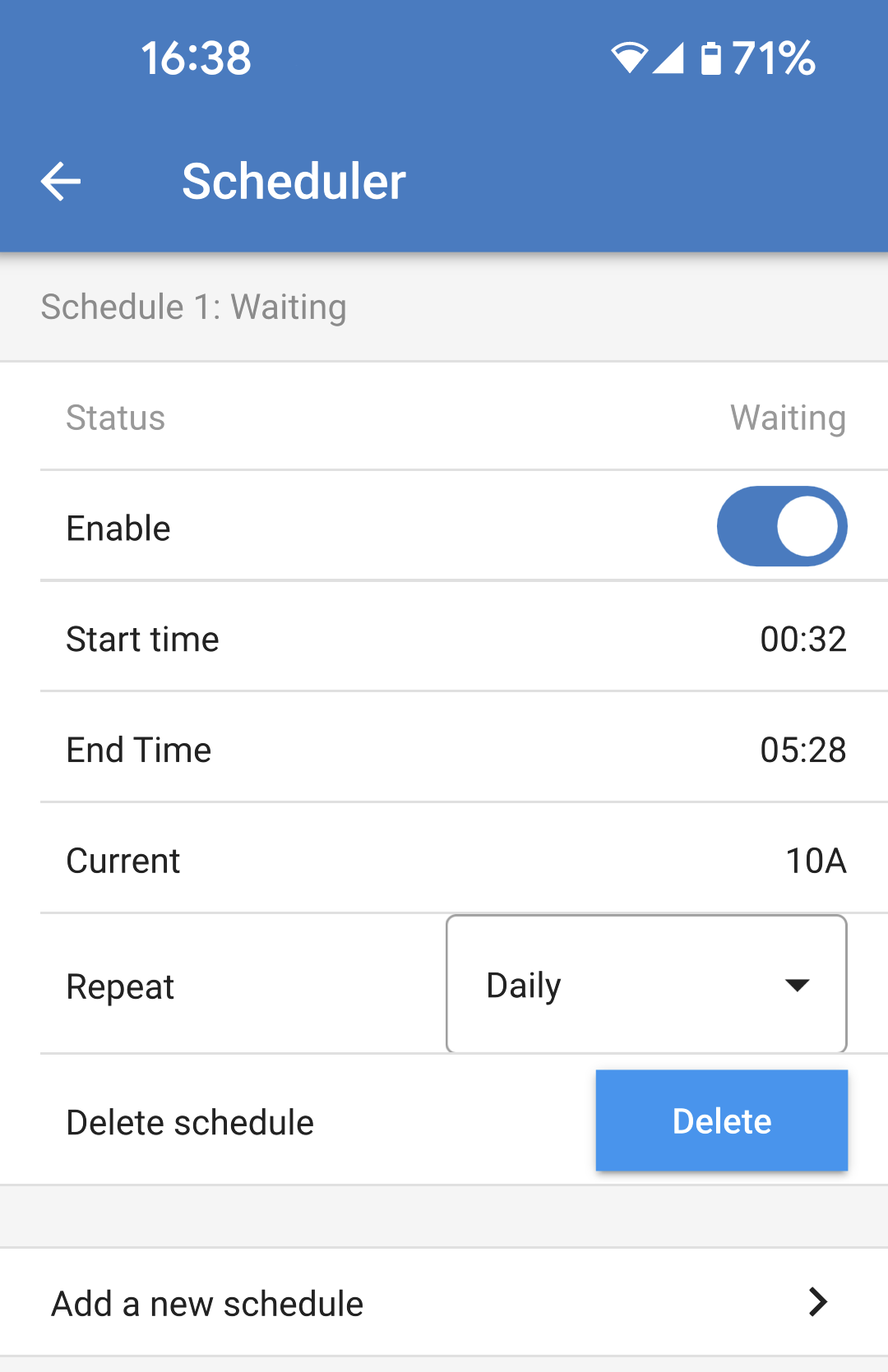

  • Schemaläggare: Ställ in laddningsscheman.

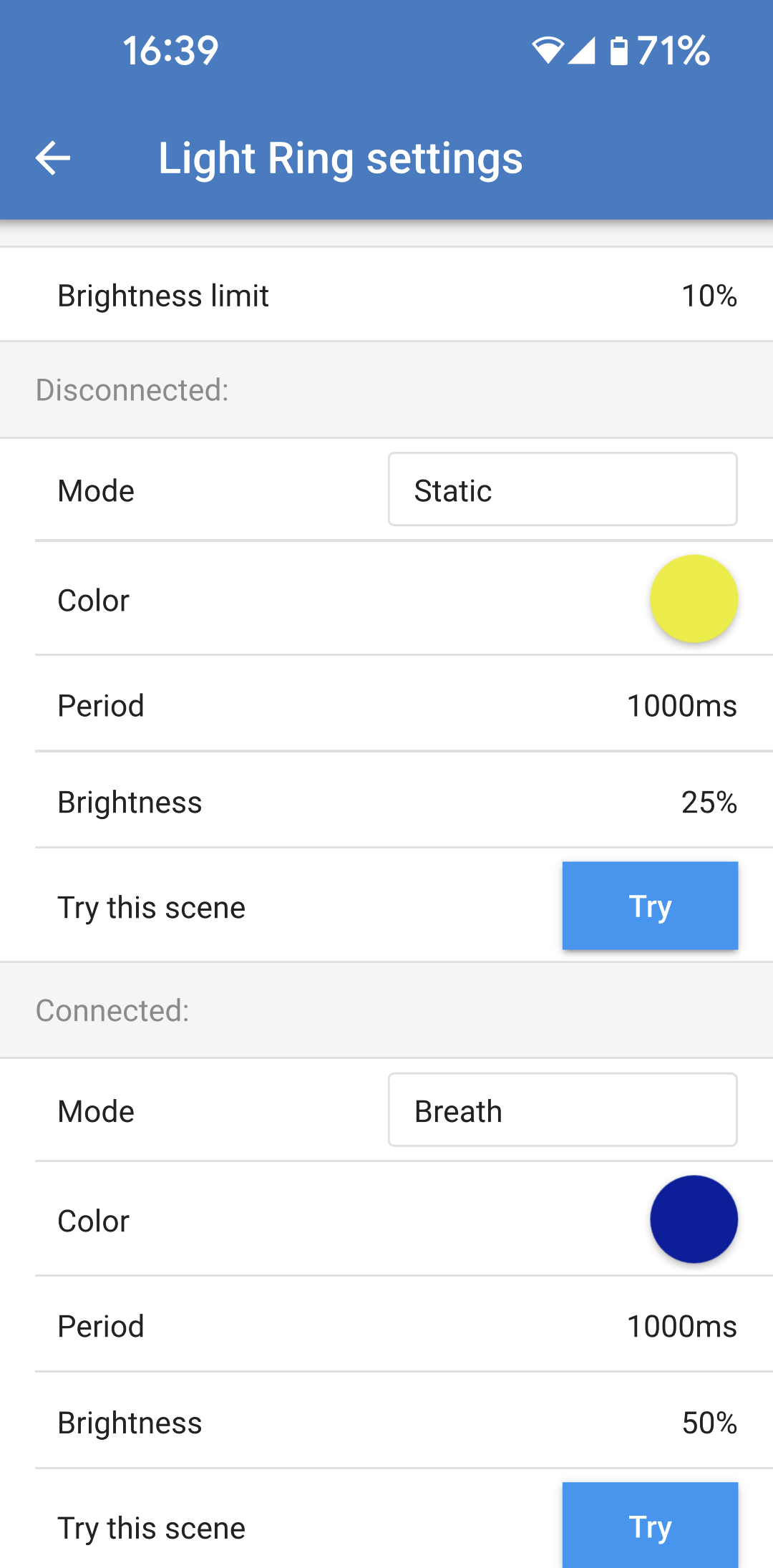

  • Ringlampa: Konfigurera ringlampans beteende.
  • Åtkomst: Ange uppgifter för webbåtkomst.

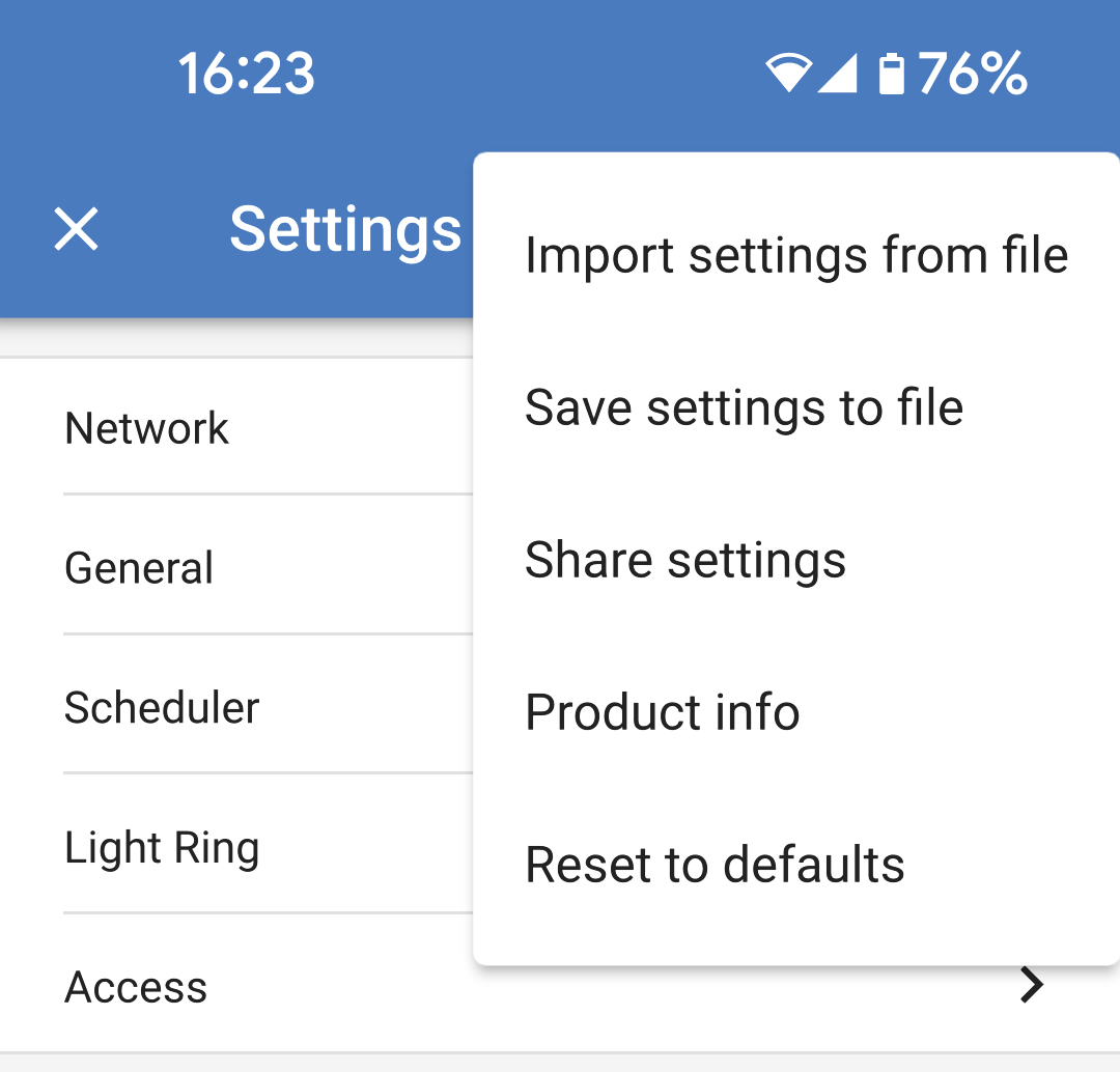

Klicka på de tre vertikala prickarna i det övre högra hörnet på inställningssidan för att vidta följande steg:
  • Importera inställningar från fil: Importera tidigare sparade inställningar från en fil i inställningsbiblioteket.
  • Spara inställningar till fil: Spara nuvarande inställningar till en fil som sparas i inställningsbiblioteket. Denna fil kan användas som en reserv för att återställa inställningar på denna EV Charging Station NS eller för att enkelt tillämpa samma inställningar på en annan.
  • Dela inställningar: Detta inställningar via e-post eller andra sociala appar som exempelvis kan användas på Android- eller iOS-enheter.
  • Produktinfo: Visar EV Charging Station NS modellnummer och serienummer. Där finns även en brytare för att aktivera eller inaktivera Bluetooth. Se avsnittet Produktinfo för ytterligare information.

5.5.4. Produktinfo-sida
Klicka på de tre vertikala punkterna från inställningssidan för att komma till produktinfo.
  • Produkt: Visar produktnamn och modellnummer.
  • Serienummer: Visar EV Charging Station NS serienummer.
  • Pinkod: Pinkoden är dold men den kan ändras genom att använda ändringsknappen till höger.
  • Anpassat namn: Ändra EV Charging Station NS trevliga namn.
  • Fast programvara: Visar den fasta programvaruversionen som körs på EV Charging Station NS.
  • Bluetooth: Aktivera eller inaktivera Bluetooth-funktionen på EV Charging Station NS.
För mer information om hur du ger din EV Charging Station NS ett anpassat namn och hur du inaktiverar och återaktiverar Bluetooth hänvisar vi till manualen för appen VictronConnect.
Varning

5.5.5. Nätverksinställningar
Avsnittet med nätverksinformation visas här:
  • Aktuell nätverksstatus: Visar nätverkets aktuella status.
  • Ansluten till: Visar namnet på det WiFi-nät som EV Charging Station NS är ansluten till.
  • IP-adress: Visar EV Charging Station NS LAN IP-adress.
WiFi-avsnittet gör det möjligt att konfigurera WiFi-inställningarna för EV Charging Station NS.
  • Läge: Tillåter dig att välja en lokal WiFi-anslutning eller om EV Charging Station NS ska skapa en WiFi-åtkomstpunkt. EV Charging Station NS borde vanligtvis endast vara inställd på att agera som en åtkomstpunkt om det inte finns något annat WiFi-nät tillgängligt.
    Notera
    Det lokala WiFi-anslutningsläget (STA) för EVCS är utformat för att fungera i en nätverksmiljö som använder certifierad nätverksutrustning som uppfyller gällande standarder. Se till att WiFi-åtkomstpunkten eller routern som används i din installation uppfyller tillämpliga myndighetskrav och är RED-godkänd, så att EVCS förblir skyddad och fungerar tillförlitligt i ett korrekt hanterat nätverk.
  • IP-konfigurering: Alternativ för att tillåta automatisk tilldelning av (DHCP) IP-adress eller manuell konfigurering av fast IP-adress. Automatisk IP-konfigurering är det rekommenderade alternativet. Det manuella alternativet är endast avsett för avancerade nätverksanslutningar eller efter uppmaning från nätverksadministratören.
  • Sökperiod: För att tillåta periodiska automatiska sökningar efter WiFi-nät, och i sådana fall, fastställa vilken tidsperiod det ska vara mellan sökningarna.
Avsnittet med listan över åtkomstpunkter visar hittade lokala WiFi-nät eller gör det möjligt att manuellt lägga till ett WiFi-nät.
Namnet på den nuvarande anslutna åtkomstpunkten visas här i grönt tillsammans med knapparna ”FORGET” (glöm bort) och ”DISABLE” (inaktivera).
  • Lägga till AP manuellt: Ger dig möjligheten att lägga till ett WiFi-nät manuellt. Denna funktion kan användas under omständigheter när det krävda nätverkets SSID är dolt och inte visas i listan över hittade nätverk.
  • Söka efter WiFi-nät: Klicka på knappen ”SCAN” (söka) för att omedelbart söka efter tillgängliga WiFi-nät i närheten.
    En lista över tillgängliga WiFi-nät börjar visas så fort de upptäcks. Listan innehåller åtkomstpunktens namn och dess säkerhetsstatus visas med symbolen för ett hänglås. Signalstyrkan som mottas av EV Charging Station visas med WiFi-symbolen till höger.
    Klicka på knappen ”ADD” (lägga till) bredvid det nät du vill ansluta dig till. Du ombeds då att ange lösenordet för det valda nätet, om tillämpligt.
5.5.6. Allmänna inställningar
Sidan för Allmänna inställningar anger alternativen för de allmänna inställningarna för EV Charging Station NS.
Avsnittet om laddningsinställningar har följande alternativ:
  • Laddningsstationens position: Detta alternativ väljer var i systemet som EV Charging Station NS är kopplad. EV Charging Station NS kan exempelvis vara kopplad på AC-ingångssidan eller AC-utgångssidan på en MultiPlus.
  • Autostart laddningsstation: Detta alternativ definierar huruvida laddningsstationen ska påbörja laddning automatiskt när laddningskabeln ansluts till fordonet.
  • Kontaktdon aktivt när laddad: När elbilen är laddad går det att ställa in om kontaktdonet ska förbli stängt eller öppnas, vilket innebär att det fullständigt kopplar från elbilen från försörjningen.
  • Högsta laddningsström: Den högsta laddningsströmmen som EV Charging Station NS som mest levererar till elbilen. Det konfigurerbara intervallet är mellan 6 A till 32 A.
  • Lägsta laddningsström: Den lägsta laddningsströmmen som bör levereras till elbilen om den inte är laddad till önskad nivå. Det konfigurerbara intervallet är mellan 6 A till 32 A.
  • Effektkalibrering: Justera den här inställningen för att kalibrera den faktiska effektavläsningen.
  • Faktiskt effekt: Visar den faktiska kombinerade effekten i alla faser som EV Charging Station NS levererar till elbilen.
Andra inställningsavsnitt tillhandahåller
  • Energipris per kWh: Ställ in priset för energin som importeras från nätet.
  • GX-enhet Välj detta alternativ för att kommunicera med en GX-enhet såsom en Gerbo GX eller Ekrano GX.
  • Datum och tid: Ställ in tidszon, datum och tid.
Starta om EVCS:
  • Systemomstart: klicka på knappen "REBOOT" (omstart) för att starta om EV Charging Station NS.
Välj den position som EV Charging Station NS är kopplad i systemet.
Om EV Charging Station NS är kopplad någonstans innan växelriktare/ laddaren ska du välja alternativet ”Växelriktare AC-in”.
Alternativt, om EV Charging Station NS är kopplad efter växelriktare/ laddaren eller är kopplad efter en växelriktare ska du välja alternativet ”Växelriktare AC-ut”.
Välj om EV Charging Station NS ska starta automatiskt eller inte när laddningskabeln ansluts till elbilen.
Välj ” Aktivt” för att laddningen ska starta automatiskt när laddningskabeln är ansluten till elbilen.
Välj ”Inaktivt” om du inte vill att laddningen ska starta automatiskt. I så fall måste laddningen startas manuellt genom att trycka på startknappen från översiktssidan. Detta kan hjälpa till att förhindra otillåten användning av EV Charging Station NS.
Välj om kontaktdonet inuti EV Charging Station NS ska förbli stängt eller inte eller öppnas när elbilen är laddad men kabeln är fortfarande ansluten.
Välj ”Aktivt” om du vill att det interna kontaktdonet ska förbli stängt när elbilen är laddad. Detta kan exempelvis vara användbart om du vill förbereda kupéluften med el från laddningskällan istället för från elbilens batteri.
Notera
Vissa fordon kan påvisa ett fel om EV Charging Station NS:s kontaktor fortsatt är stängd efter att laddningen har upphört.
Välj ”Inaktivt” om du vill att det interna kontaktdonet ska öppnas när elbilen är laddad. Detta leder till att elbilen kopplas från försörjningen som om elkabeln hade tagits bort.
Energipris per kWh
Ange priset för importerad el per kWh. Detta används för att beräkna besparingar per session.
GX-enhetskommunikation
Inställningssida för GX-enheten nås från sidan för allmänna inställningar.
  • Vald GX-enhet: Visar den valda GX-enhetens IP-adress och VRM-Portal-id.
    Klicka på det här fältet för att göra ändringar.
  • Starta laddning när reservbatteriets SoC är: Den lägsta SoC i reservbatteriet som krävs för att EV Charging Station NS ska påbörja laddning i autoläge.
  • Off-grid, stoppa laddning när reservbatteriets SOC är: Off-grid eller när nätet inte är tillgängligt kommer EV Charging Station NS sluta ladda när reservbatteriets SoC sjunker under denna nivå:
  • Tillåt batteri-/näteffekt för autoläge: Aktivera den här inställningen för att tillåta autoläge för att fortsätta ladda elbilen vid lägsta ström även om det inte finns tillräckligt med överskottssolenergi. Detta hjälper till att minska automatiska cykler av aktiverad/inaktiverad laddning i autoläge. Obs: EV Charging Station NS kan inte avgöra om energin kommer från batteriet eller nätet, detta är upp till växelriktare/laddaren i systemet.
  • Tillåt låg överskottssolcellsenergi för autoläge: Om det inte finns tillräckligt med överskott av solenergi för att tillgodose bilens laddningseffekt tillåter detta alternativ EV Charging Station NS att täcka upp underskottet med näteffekt.
    Detta sker endast i autoläge.
  • Tidsgräns för batteri-/näteffekt:Om ovan inställning är aktiverad är detta den högsta kontinuerliga mängden tid som EV Charging Station NS drar effekt från batteriet eller elnätet.
  • Belastningsfrånkoppling: När den här inställningen är aktiv läser den av systemväxelriktarens belastningsfrånkoppling. I händelse av en överbelastning minskar EV Charging Station NS sin laddningsström till lägsta nivå och väntar i ungefär fem sekunder. Om växelriktaren fortfarande är överbelastad slutar EV Charging Station NS att ladda. Solcellsladdningsregulator återupptas en kort stund efter att växelriktarens belastningsfrånkoppling har rensats.
    Om systemet upptäcker flera överbelastningshändelser inom en viss tidsperiod minskar EV Charging Station NS laddningsströmmen med 10 %.
    Samma gäller för nätbundna system om en påtvingad nätströmsbegränsning överskrids.
    En varning visas i VictronConnect eller i EV Charging Station NS om laddningseffekten minskas eller om laddningen avbryts.
  • Begränsning av ingångsström: Detta visar den påtvingade strömbegränsningen som tillämpas på nätbundna system.
  • Emulering av reservbatteri: Detta bör endast aktiveras i system som inte har ett reservbatteri installerat. Genom att aktivera detta alternativ kan EV Charging Station NS emulera ett systembatteri. Det tillåter autoläget att fungera även om det inte finns något fysiskt batteri i systemet.
  • Aktivera kommunikation: Aktivera eller inaktivera kommunikation mellan EV Charging Station NS och GX-enheten.
  • Kommunikationstyp: Välj mellan MQTT eller Modbus TCP. MQTT är den föredragna metoden.
  • IP-adress: Visar den anslutna GX-enhetens IP-adress
  • VRM Portal ID: Visar det VRM-portal-id som används av GX-enheten.
  • Upprätta kommunikation: Använd detta för att upprätta kommunikation med en GX-enhet eller för att ändra till en annan GX-enhet. Detta behövs vanligtvis inte om kommunikation redan har upprättats så som det visas i grönt nedan.
  • Avbryta kommunikation: Avbryt kommunikationen med en redan ansluten GX-enhet.
  • Enhetsidentifiering: Om kommunikationskontrollen misslyckas bör du säkerställa att den angivna IP-adressen är korrekt eller använda knappen ”HITTA” för att söka efter en lokal GX-enhet enligt nedan:
  • Enhetsidentifiering: Klicka på knappen ”HITTA” för att tillåta EV Charging Station NS att automatiskt hitta alla GX-enheter på det lokala nätverket.
    Alla GX-enheter som hittades med funktionen ”Hitta enhet” anges i listan.
    Klicka på ”SELECT” (lägga till) för att parkoppla den önskade GX-enheten med EV Charging Station NS. Den blir då den GX-enhet som EV Charging Station NS kommunicerar med och dess uppgifter fylls i fälten för IP-adress och VRM-portal-id.
Datum och tid
Korrekt datum och tid är väsentligt för att schemalagd laddning ska fungera korrekt.
  • Region: Välj din tidszonsregion.
  • Plats: Välj din tidszon.
  • Offset: OM UTC-region har valts är det nödvändigt att ange den korrekta offseten för din tidszon.

5.5.7. Schemaläggare
Om laddningsläge är inställt på ”Schemalagt” från översiktssida laddar EV Charging Station NS enligt de scheman som är fastställda i detta avsnitt.
Flera scheman kan skapas för olika tidpunkter på dagen och/eller veckodagar.

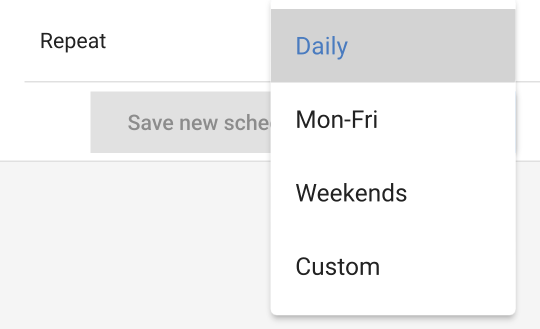

  • Lägga till ett nytt schema: Klicka här för att konfigurerar ett nytt schema.
På konfigurationssidan för schemaläggning kan du anpassa följande villkor. Tidsvillkoren uttrycks i 24h-format.
  • Aktivera: Växla till det aktuella schemat för att aktivera eller inaktivera det.
  • Starttid: Tiden när du vill att EV Charging Station NS ska börja ladda.
  • Sluttid: Tiden när du vill att EV Charging Station NS ska sluta ladda.
  • Ström: Den högsta mängden ström för att ladda elbilen under det här schemat.
  • Upprepning: Välj rullgardinsmenyn för att välja vilken sort av upprepningsmönster.
    • Dagligen: Schemat upprepas varje dag.
    • Mån-Fre: Schemat upprepas enbart på veckodagar måndag till fredag.
    • Helger: Schemat upprepas enbart på helger lördag och söndag.
    • Anpassat: En lista över varje veckodag visas. Markera de veckodagar du vill att schemat ska tillämpas på.
När du har ställt in dina preferenser ska du klicka på knappen ”spara nytt schema” för att lägga till det till schemaläggaren eller ”Avsluta” om du inte vill skapa det nya schemat.
Det nyligen skapade schemat läggs till schemaläggningslistan. Härifrån kan de individuella schemana aktiveras eller inaktiveras, ändras eller raderas.
  • Status: Visar schemats aktuella status. Om schemat inte är aktiverat körs det inte.
  • Radera schema: Klicka på knappen ”Radera” för att radera schemat. Ett popupfönster visas för att bekräfta att schemat har raderats.
  • Lägga till ett nytt schema: Detta visas under de befintliga schemana och kan väljas för att skapa ytterligare ett schema.
5.5.8. Ringlampa
Ringlampan som omger laddningskabeluttaget på framsidan av EV Charging Station NS visas vad den gör med ett snabbt ögonkast.
Det finns flera ljuslägen och inställningar för ljusstyrka att välja mellan för att representera EV Charging Station NS status:
  • Frånkopplad
  • Ansluten
  • Väntar på start
  • Väntar på sol
  • Låg SOC
  • Manuell laddning
  • Auto laddning
  • Laddad
Inställningar för ringlampa
EV Charging Station NS ringlampa kan anpassas för var och ett av de statuslägen som anges nedan:
  • Läge: Välj det beteende eller mönster som ringlampan visar:
    • Statiskt
    • Blinkar
    • Andas
    • Färgsvep
    • Omvänt färgsvep
    • Spegelvänt färgsvep
    • Spegelvänt omvänt färgsvep
    • Blandat färgsvep
  • Färg: Välj en färg från färgskalan eller ange specifika RGB-värden.
  • Period: Ange hur länge läget ska visas.
  • Ljusstyrka: Justera LED-ringens ljusstyrka för det här läget, 0 - 100 %.
  • Testa den här fonden: Klicka på knappen ”TRY” (testa) för att testa om fondens färg och ljusstyrka är passande.
5.5.9. Åtkomst
Uppgifter för webbåtkomst
Sidan med uppgifter för webbåtkomst tillåter dig att ändra åtkomstuppgifterna till webbsidan för EV Charging Station NS.
Av säkerhetsskäl rekommenderar vi starkt att du ändrar dessa uppgifter från standarduppgifterna.
  • Användare: Användarnamn
  • Lösenord: Ange att passande starkt lösenord för att förhindra otillåten åtkomst till EV Charging Station NS.
5.5.10. Återställning till fabriksinställningar
Det är möjligt att återställa EV Charging Station NS till fabriksåterställningar via VictronConnect. Observera att den här processen återställer alla inställningar till deras standardvärde och kräver att den inledande inställningen (se avsnittet Inställning vid första användning via VictronConnect för ytterligare information) utförs på nytt.
Klicka på de tre vertikala punkterna från inställningssidan och klicka på ”återställning till fabriksinställningar” för att komma till den här funktionen.
En bekräftelseruta ”återställa enheten?” visas. Klicka på ”JA” för att gå vidare med återställningen av enheten till fabriksinställningar.

Delvis och fullständig återställning till fabriksinställningarna genom att använda DEF-knappen inuti enheten:
Varning
Processen som beskrivs nedan får endast utföras av kvalificerad personal eftersom den kräver att EV Charging Station NS är försedd med ström. Att arbeta under hög spänning är mycket farligt och kan innebära dödsfara om det utförs felaktigt.
  • Delvis återställning
    En delvis återställning återställer enbart adminstratörslösenordet och Bluetooth-pinkoden. Alla andra inställningar bevaras.
  1. Öppna enheten genom att ta bort fästplattan. Var försiktigt och vidrör inte högeffektsdelarna inuti enheten. Endast området runt DEF-knappen är säkert.
  2. Tryck på DEF-knappen (se bild på dess placering i Inställningswebbgränssnitt för EV Charging Station) i längre än 5 sekunder men kortare än 15 sekunder.
    Efter att du har släppt DEF-knappen börjar RGB-ringlampan att blinka grönt snabbt för att visa att den delvisa återställningen har inletts.
    Observera att om din mobila enhet parkopplades innan du återställde pinkoden är det fortfarande möjligt att ansluta till EVCS via VictronConnect så länge som den fortfarande är associerad. Alla andra enheter måste parkopplas med standardpinkoden enligt beskrivning i avsnittet Inställning, konfigurering och användning av VictronConnect om VictronConnect.
    Om du var inloggad på webbgränssnittet via en webbläsare före den delvisa återställningen kommer återställningen av administratörslösenordet inte verkställas förrän du loggar ut från webbgränssnittet. Alla andra enheter kräver fabrikslösenordet som är tryckt på etiketten inuti enheten, tills ett nytt lösenord har angetts. Se Åtkomstmeny för mer information.
  3. Montera tillbaka fästplattan på enheten och fäst skruvarna.
  4. Ange ett nytt administratörslösenord. Se Åtkomstmeny för mer information.
  • Fullständig återställning
  2. För en fullständig återställning ska du trycka på DEF-knappen (se bild på dess placering i Inställningswebbgränssnitt för EV Charging Station) i mer än 15 sekunder tills RGB-ringlampan börjar blinka blått snabbt för att visa att den fullständiga återställningen har inletts. Släpp sedan upp knappen.
  4. Kör Inställning vid första användning via VictronConnect eller Inställning vid första användning via WiFi-åtkomstpunkt på nytt.
