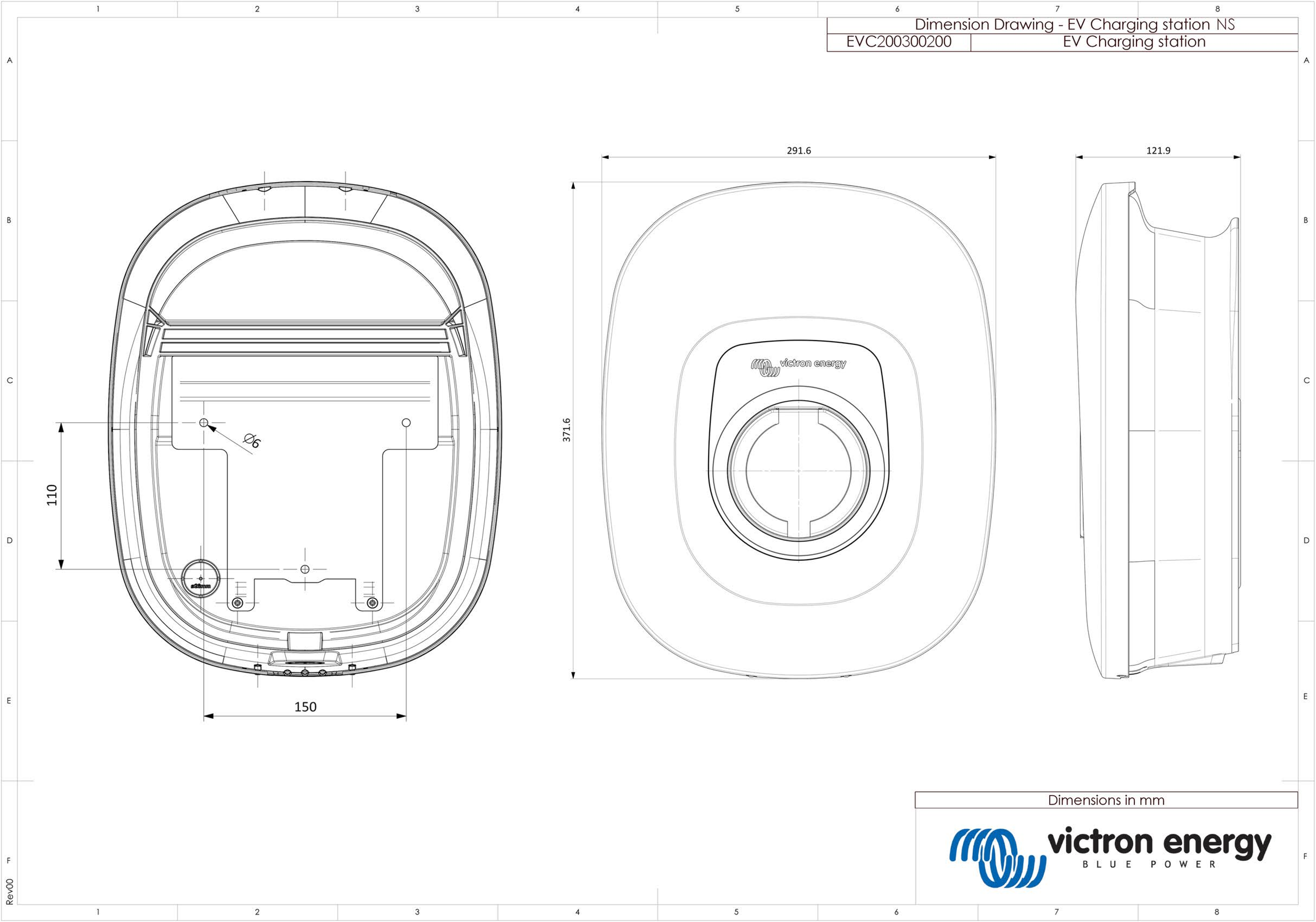

7.1. Dimensiones

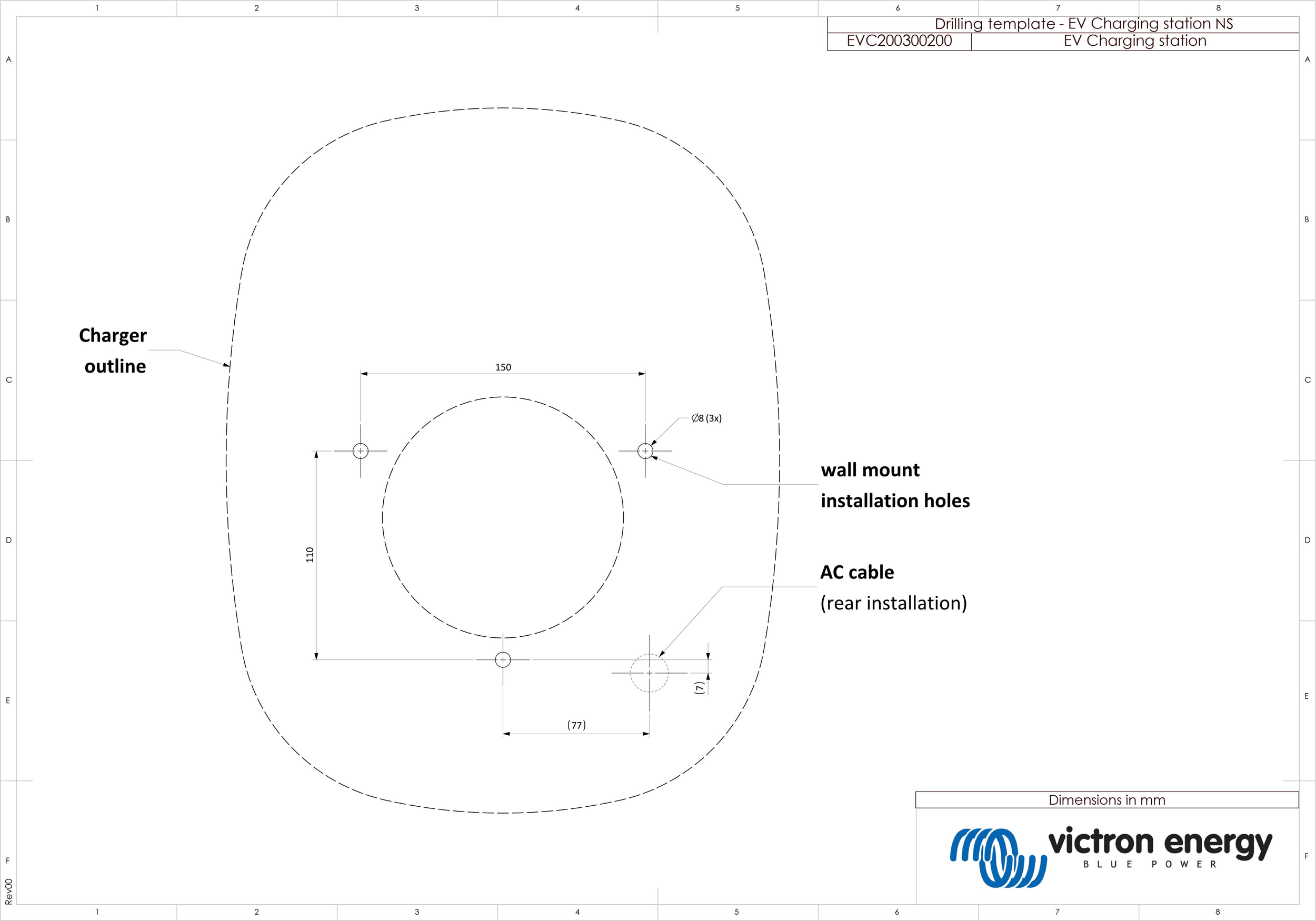

7.2. Plantilla para el taladro
