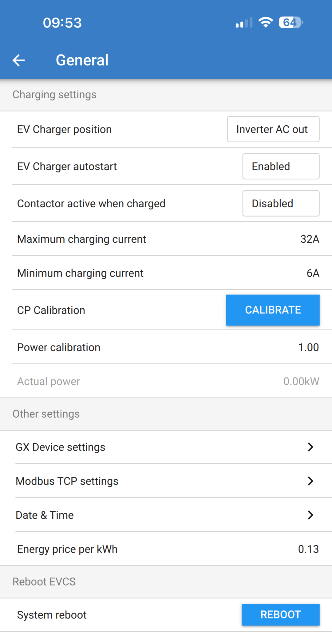

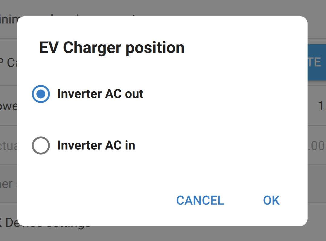

Meniul Configurare permite configurarea anumitor setări, inclusiv a poziției în care este instalată EV Charging Station.
Funcția Pornire automată activează încărcarea imediat ce vehiculul este conectat.

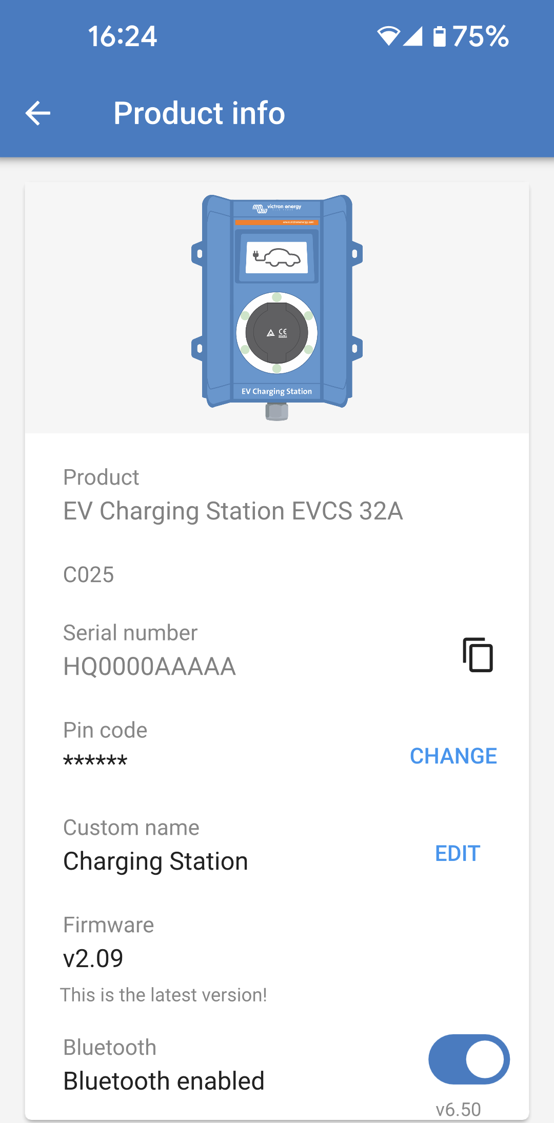

Următorii pași sunt necesari pentru a vă conecta cu succes la EV Charging Station prin Bluetooth și VictronConnect:
  1. Asigurați-vă că Bluetooth este activat în EVCS dvs.
    Indicație
    Dacă Bluetooth este dezactivat, consultați capitolul Meniul Rețele pentru informații despre activarea Bluetooth.
  2. Descărcați și instalați aplicația VictronConnect din App Store sau Google Play.
  3. Deschideți VictronConnect și derulați prin lista de dispozitive pentru EVCS.
  4. Atingeți pe acestea pentru a lansa dialogul de asociere. Introduceți codul de asociere, care este 000000 sau un număr unic aflat pe o etichetă din interiorul carcasei.

5.5.4. Pagina Informații despre produs
Pentru a accesa pagina Informații despre produs, atingeți pictograma cu 3 puncte verticale din pagina Setări.
  • Produs: Afișează numele produsului și numărul modelului.
  • Număr de serie: Afișează numărul de serie al EV Charging Station.
  • Cod PIN: Codul PIN este ascuns, dar poate fi modificat folosind butonul de modificare din dreapta.
  • Nume personalizat: Schimbați numele EV Charging Station.
  • Firmware: Afișează versiunea firmware curentă care rulează pe EV Charging Station.
  • Bluetooth: Activați sau dezactivați funcția Bluetooth a EV Charging Station.
Pentru mai multe informații despre atribuirea propriului nume pentru EV Charging Station și cum să dezactivați și reactivați Bluetooth, consultați manualul aplicație VictronConnect.
Avertisment
Rețineți că dacă dezactivați Bluetooth prin VictronConnect, acesta poate fi reactivat prin interfața web Meniu rețele sau prin utilizarea caracteristicii Resetare la valorile implicite, prin interfața web sau prin procedura butonului DEF. Pentru dispozitive mai vechi care au Bluetooth dezactivat din fabrică, utilizați meniul rețelei al interfeței web pentru a activa Bluetooth.

5.5.6. Setări generale
Pagina Setări generale enumeră opțiunile pentru configurarea generală a EV Charging Station.
Secțiunea Setări de încărcare are următoarele opțiuni:
  • Poziție încărcător EV: Această opțiune permite selectarea poziției în care EV Charging Station este conectată în sistem. De exemplu, EV Charging Station poate fi conectată pe partea de intrare CA sau pe partea de ieșire CA a unui MultiPlus.
  • Pornire automată încărcător EV: Această opțiune definește dacă încărcătorul EV va începe automat încărcarea când cablul de încărcare EV este conectat la vehicul.
  • Contactor activ când este încărcat: Când EV este încărcat, contactorul poate fi setat să rămână închis sau să se deschidă, ceea ce va deconecta complet EV de la alimentare.
  • Curent maxim de încărcare: Curentul maxim de încărcare pe care EV Charging Station îl va alimenta la vehiculul electrice în orice situație. Intervalul configurabil este de la 6 A la 32 A.
  • Curent minim de încărcare: Curentul minim de încărcare ce ar trebui furnizat către vehiculul electric, cu excepția cazului în care acesta este încărcat la nivelul dorit. Intervalul configurabil este de la 6 A la 32 A.
  • Calibrarea puterii: Ajustați această setare pentru a calibra valoarea afișată a puterii efective.
  • Putere efectivă: Afișează puterea totală efectivă pe toate fazele pe care EV Charging Station o furnizează vehiculului electric.
Secțiunea Alte setări include:
  • Preț energie per kWh: Setați prețul energiei preluate din rețea.
  • Dispozitiv GX: Selectați această opțiune pentru comunicarea cu un dispozitiv GX, cum ar fi Cerbo GX sau Ekrano GX.
  • Data și ora : Setați fusul orar, data și ora.
Repornire EVCS:
  • Repornire sistem: Atingeți butonul „REBOOT” (Repornire) pentru a reporni EV Charging Station.
Selectați poziția în care EV Charging Station este conectat la sistem.
Dacă EV Charging Station este conectat oriunde înainte de Invertor/Încărcător, atunci selectați opțiunea „Inverter AC in” (Invertor intrare CA).
Alternativ, dacă EV Charging Station este conectat după Invertor/Încărcător sau dacă este conectat după un Invertor, atunci selectați opțiunea „Inverter AC out” (Invertor ieșire CA).

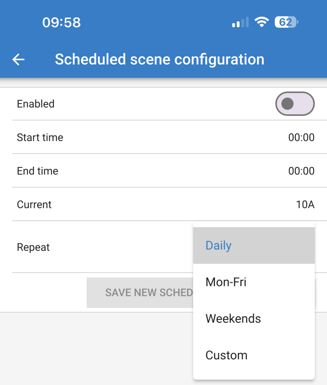

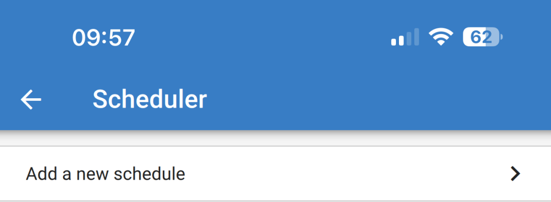

5.5.7. Programare
Dacă modul de Încărcare este setat la „Scheduled” (Programat) din pagina Privire de ansamblu, atunci EV Charging Station se va încărca conform programului setat în această secțiune.
Puteți crea mai multe programe pentru diferite intervale orare și/sau zile ale săptămânii.
  • Adăugare program nou: Atingeți aici pentru a configura un program nou.

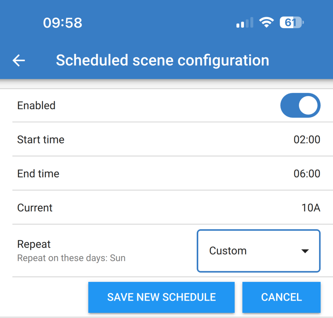

Puteți regla următoarele condiții pe pagina de Configurare a programării: Condițiile de oră sunt exprimate în format de 24 de ore.
  • Activare: Mutați situația curentă pentru activare sau dezactivare.
  • Ora de pornire: Ora la care doriți ca EV Charging Station să înceapă încărcarea.
  • Ora de sfârșit: Ora la care doriți ca EV Charging Station să oprească încărcarea.
  • Curent: Cantitatea maximă de curent care să încarce EV în timpul acestui program.
  • Repetare: Selectați meniul derulant pentru a alege tipul de model de repetare.
    • Zilnic: Programul se va repeta zilnic.
    • Luni-Vineri: Programul se repetă în zilele lucrătoare, doar de luni până vineri.
    • Sfârșit de săptămână: Programul se repetă la sfârșit de săptămână, doar sâmbăta și duminica.
    • Personalizat: Se afișează o listă cu fiecare zi a săptămânii. Bifați zilele săptămânii în care doriți să se aplice acest program.
După ce ați configurat opțiunile dorite, atingeți butonul „Salvare program nou” pentru a adăuga programul în instrumentul de programare sau „Anulare” dacă nu doriți să creați noul program.
Programul nou creat va fi adăugat în lista de programe. De aici, programele individuale pot fi activate sau dezactivate, modificate sau șterse.
  • Stare: Arată starea scenei. Dacă scena este dezactivată, aceasta nu va funcționa.
  • Ștergere program: Atingeți butonul „Ștergere” pentru a șterge programul; se va afișa o fereastră pop-up pentru confirmarea ștergerii.
  • Adăugare program nou: Această opțiune este afișată sub programele existente și poate fi utilizată pentru a crea un program suplimentar.
