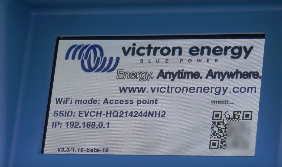

    1. Mod WiFi: Comută între modul Punct de acces și Stație.
      1. Mod Punct de acces: Unitatea își creează propriul punct de acces WiFi. Aceasta este pentru configurarea unității sau în absența unei rețele WiFi separate, care să includă un dispozitiv GX. Sunt configurabile SSID, parola, adresa IP și Netmask.
      2. Mod Stație: Conectează dispozitivul la o rețea WiFi care include alte dispozitive Victron, cum ar fi un dispozitiv GX sau VRM. Pentru a face acest lucru:
        1. Schimbați modul WiFi de la AP la Stație.
        2. Faceți clic pe butonul Scanare pentru a căuta manual alte rețele WiFi sau pentru a adăuga manual un AP cunoscut prin apăsarea butonului Adăugare. Rețineți standardele WiFi: 802.11 b/g/n (numai 2,4 Ghz).
        3. Bifați rețeaua la care doriți să vă conectați și apoi faceți clic pe Aplică.
        4. În caseta Parolă, introduceți parola WiFi externă și faceți clic pe Următorul.
        5. În cazul aveți nevoie de o adresă IP statică în loc de DHCP, schimbați butonul modului IP la Manual și introduceți adresa IP statică, Mask, Gateway și DNS.
        6. Faceți clic pe Salvare. Rețineți că atunci când modul Stație este activat, în partea de sus a paginii web se afișează un indicator al puterii WiFi.
