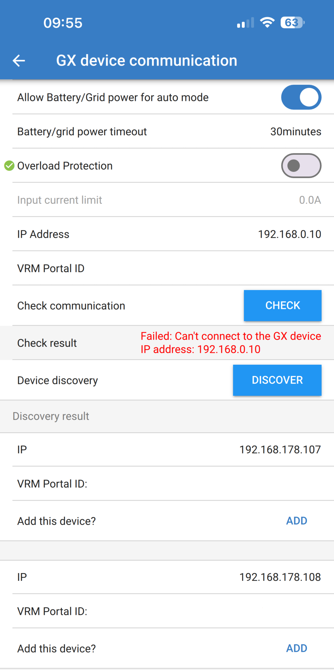

5.3.2. Emparelhamento através da «interface» Web da EVCS
Na «interface» Web da EV Charging Station, aceda a Geral → Dispositivo GX.
Certifique-se de que a opção Comunicação está definida como Ativada.
Configure o tipo de comunicação como MQTT.
Toque no botão «Detetar» para encontrar dispositivos GX na rede.
A EV Charging Station e o dispositivo GX devem estar na mesma subrede da rede.
Uma caixa emergente irá mostrar todos os dispositivos GX detetados na rede.
Toque ou clique no dispositivo GX com o qual pretende efetuar o emparelhamento.
O endereço IP e a ID do portal VRM do dispositivo GX selecionado serão preenchidos nos respetivos campos.
Certifique-se de que o modo de Emparelhamento ainda está ativo do dispositivo GX. Se o tempo limite tiver terminado, deve voltar a ativá-lo.
Toque no botão Emparelhar para iniciar o processo de emparelhamento.
Após um emparelhamento bem-sucedido, será apresentada uma mensagem na parte inferior da página.
Os detalhes do dispositivo GX emparelhado serão apresentados sob os botões.
Por fim, clique no botão Guardar na parte inferior da página.

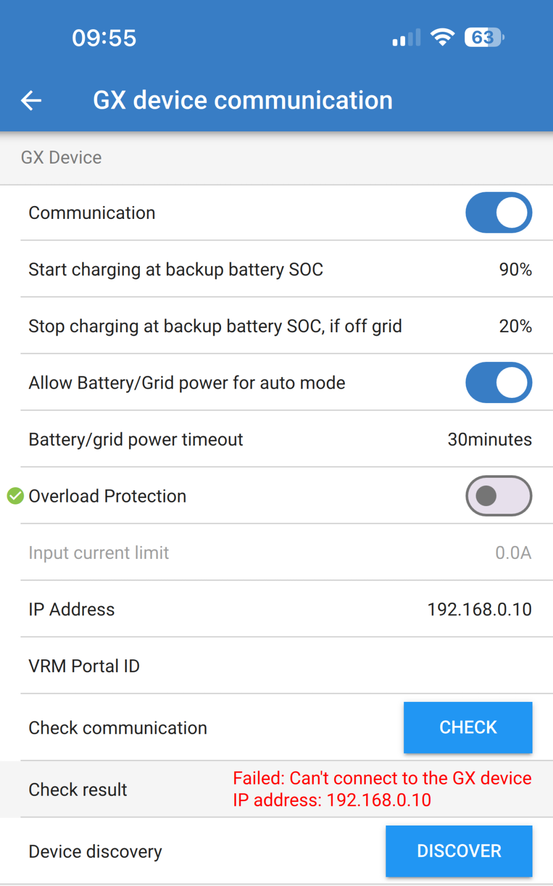

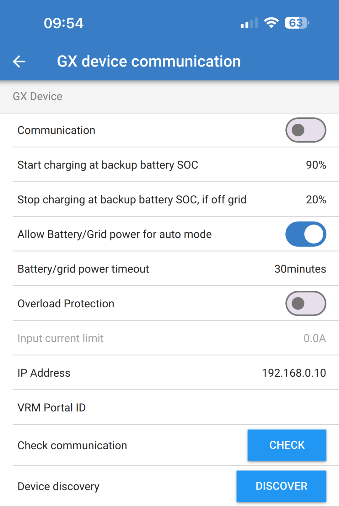

5.3.3. Emparelhamento através da aplicação VictronConnect
Este método é uma alternativa ao método da «interface» Web descrito anteriormente. Neste caso, o processo de emparelhamento utiliza a VictronConnect.
Se já tiver concluído o processo de emparelhamento com a «interface» Web e a comunicação tiver sido estabelecida, então pode ignorar esta secção.
É necessária a versão da VictronConnect 6.41 ou superior.
Estabeleça a ligação à EV Charging Station com a aplicação VictronConnect.
Aceda a Definições → Geral → Dispositivo GX.
Toque em GX Selecionado (Nenhum).
Selecione «Ativar comunicação».
Defina o «Tipo de comunicação» como MQTT.
Todos os dispositivos GX detetados serão apresentados numa lista.
Toque em «Selecionar» para escolher o dispositivo GX com o qual pretende efetuar o emparelhamento.
Toque no botão «Emparelhar» para iniciar o processo de emparelhamento.
Após um emparelhamento bem-sucedido, o estado deve mudar para «Comunicação estabelecida» em verde, juntamente com o endereço IP e a ID VRM do dispositivo GX.

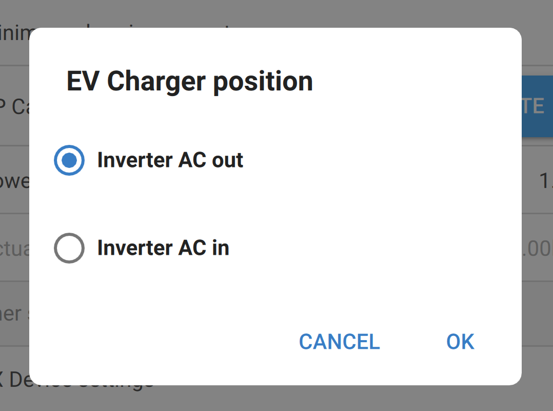

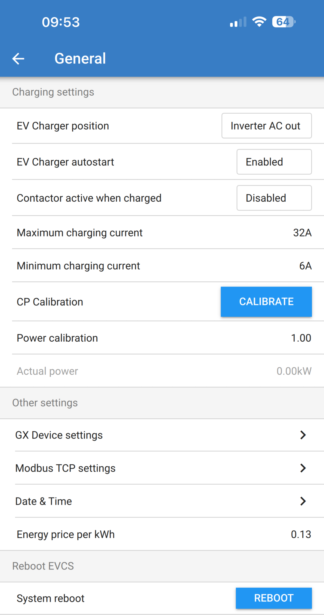

O menu Configuração permite realizar algumas definições, incluindo a posição em que a EV Charging Station está instalada.
O arranque automático ativará o carregamento quando o veículo for ligado.
A ativação do carregamento não significa, necessariamente, que o veículo irá logo começar a carregar. Significa que a EV Charging Station pode ser iniciada logo que uma programação ficar ativa, por exemplo.

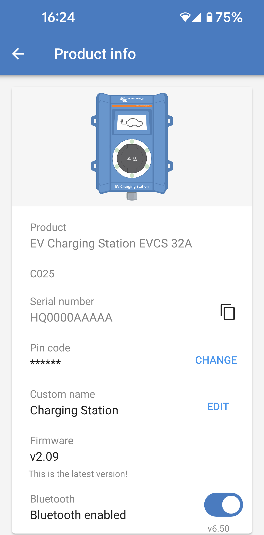

5.5.1. Preparar
Os passos seguintes são necessários para se conectar corretamente à EV Charging Station através de «Bluetooth» e da aplicação VictronConnect:
  1. Certifique-se de que o «Bluetooth» está ativado na sua EVCS.
    Dica
    Se o Bluetooth estiver desativado, consulte a secção do menu Redes para obter detalhes sobre como a ativação desta funcionalidade.
  2. Descarregue e instale a aplicação VictronConnect a partir da App Store ou Google Play.
  3. Abra a VictronConnect e percorra a lista de dispositivos para a EVCS.
  4. Toque na mesma para iniciar a caixa de diálogo de emparelhamento. Introduza o código de emparelhamento que é 000000 ou um número único no autocolante no interior do alojamento.
  5. Se o emparelhamento tiver sido correto, é visualizada a página de descrição geral da EVCS.

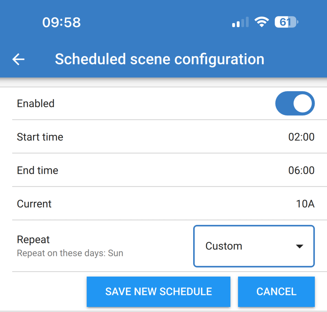

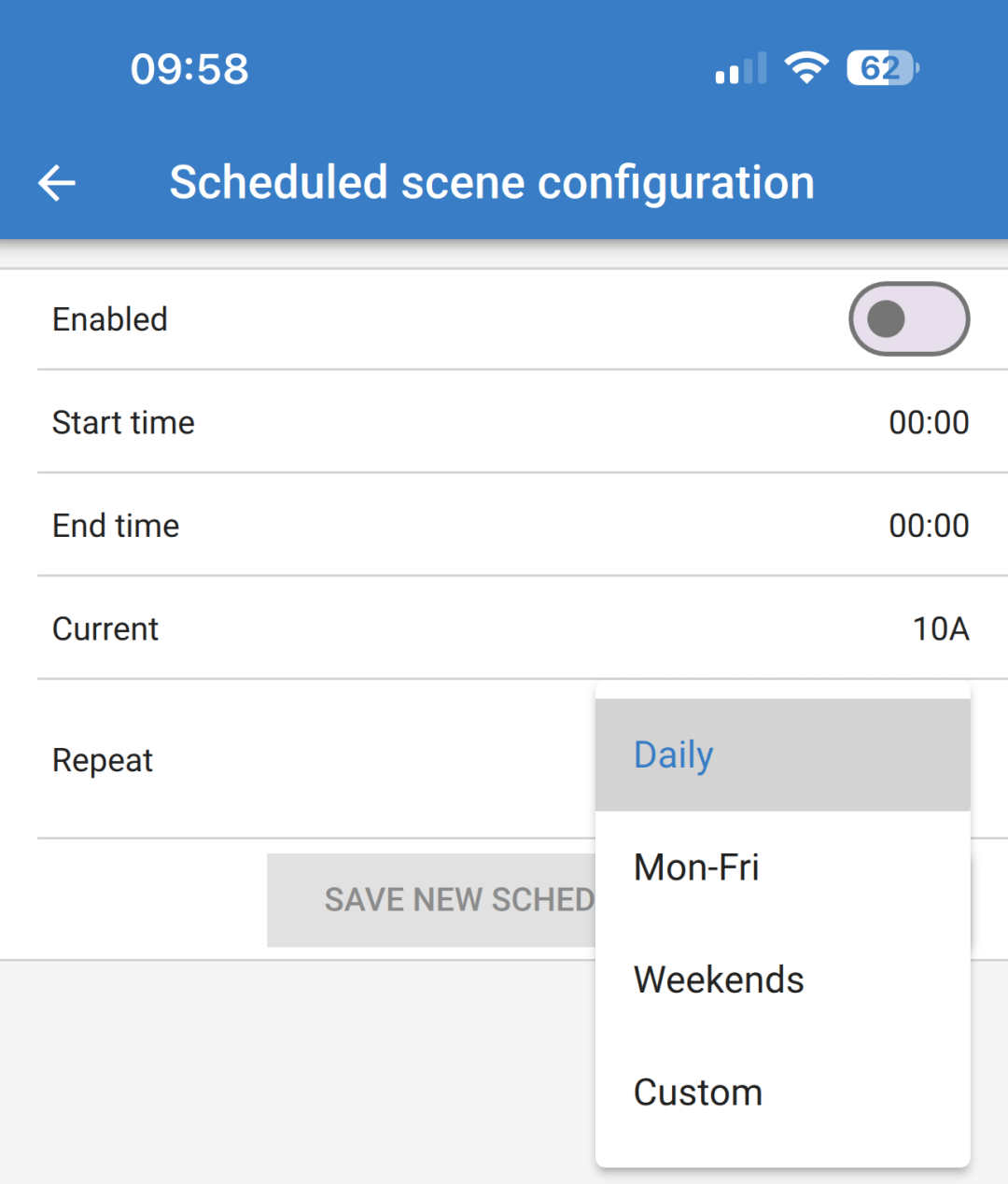

  • Modo de carga Pode alterar o modo de carregamento para manual, automático ou programado.
  • Corrente de carga Para definir a corrente de carga (intervalo de 6 A a 32 A, dependendo da corrente de carga máxima e mínima configurada na página Definições gerais ou na interface de Internet).
    No modo Programado, a corrente de carga não pode ser ajustada porque está definida no programa.

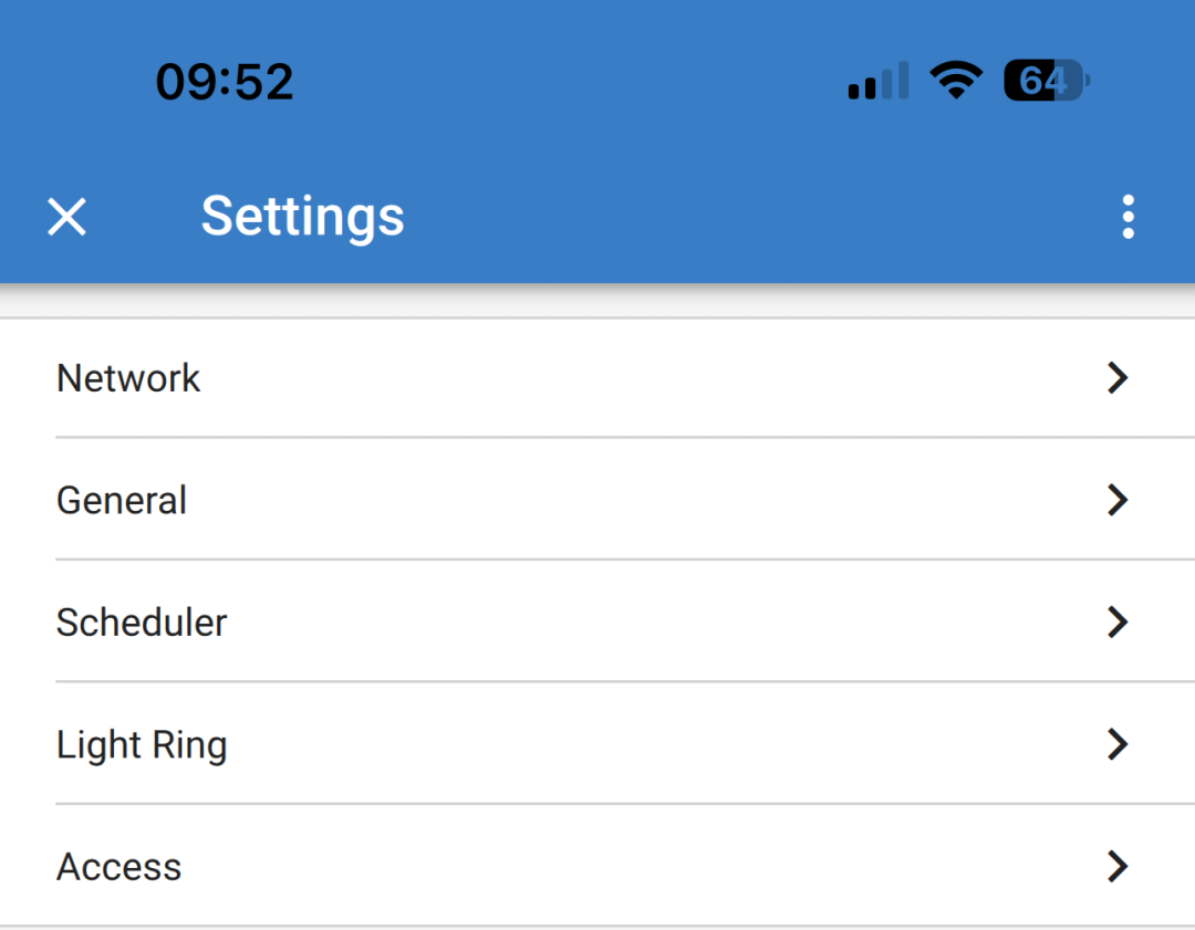

5.5.3. Página de Definições
O menu Definições é acessível ao carregar na roda de engrenagem no canto superior direito da página de visão geral.
Estão disponíveis as seguintes opções de menu:
  • Rede: Para alterar as definições de rede.
  • Geral: Para ajustar as definições do carregador.
  • Programador: Para configurar os programa de carregamento.
  • Anel luminoso: Para configurar o comportamento do anel luminoso.
  • Acesso: Para especificar as credenciais de acesso ao site.

5.5.4. Página de informação do produto
Para aceder a página de Informação do produto, toque no ícone de três pontos verticais na página Definições.
  • Produto: Mostra o nome do produto e o número do modelo.
  • Número de série: Mostra o número de série do EV Charging Station.
  • Código PIN: O código PIN está oculto, mas pode ser modificado com o botão de alteração à direita.
  • Nome personalizado: Altere o nome amigável do EV Charging Station.
  • Firmware: Exibe a versão do firmware atual em execução no EV Charging Station.
  • Bluetooth: Ative ou desative o funcionamento de Bluetooth EV Charging Station.
Mais informação sobre como atribuir o seu próprio nome a EV Charging Station e como desativar e reativar o Bluetooth no manual da aplicação VictronConnect.
Atenção
Tenha em conta que, se desativar o Bluetooth através da VictronConnect, pode ser reativado através do menu Redes da «interface» Web ou da função Repor as predefinições de fábrica, através da «interface» Web ou do procedimento do botão DEF. Nos dispositivos mais antigos com o Bluetooth desativado de fábrica, utilize o menu da rede da «interface» de Internet para ativar o Bluetooth.

5.5.6. Definições gerais
A página de Definições Gerais lista as opções da configuração geral da EV Charging Station.
A secção de definições de carregamento tem as seguintes opções:
  • Posição do carregador EV: Esta opção seleciona onde o EV Charging Station está ligado, no sistema. Por exemplo, o EV Charging Station pode ser ligado no lado da Entrada CA ou no lado Saída CA de um MultiPlus.
  • Arranque automático do carregador EV: Esta opção define se o carregador EV começa a carregar automaticamente quando o cabo de carregamento EV está conectado ao veículo.
  • Contactor ativo quando estiver carregado: Quando o EV estiver carregado, é possível definir o contactor para permanecer fechado ou para se abrir, o que irá desligar totalmente o EV da alimentação.
  • Corrente de carga máxima: A corrente de carga máxima que o EV Charging Station fornece ao EV em qualquer situação. O intervalo configurável varia de 6 A a 32 A.
  • Corrente de carga mínima: A corrente de carga mínima a fornecer ao EV, exceto se estiver carregado no nível pretendido. O intervalo configurável varia de 6 A a 32 A.
  • Calibragem de potência: Ajuste esta definição para calibrar a leitura de potência real.
  • Potência real: Apresenta a potência combinada real de todas as fases que a EV Charging Station fornece ao EV.
A secção de outras definições proporciona:
  • Preço da energia por kWh: Para definir o preço da energia importada da rede.
  • Dispositivo GX: Selecione esta opção para comunicar com um dispositivo GX, como um Cerbo GX ou Ekrano GX.
  • Data e Hora: Defina o fuso horário, a data e a hora.
Reinicializar EVCS:
  • Reinicialização do sistema: Toque no botão «REBOOT» para reinicializar a EV Charging Station.
Selecione a posição em que o EV Charging Station está ligado no sistema.
Se o EV Charging Station estiver ligado em qualquer ponto antes do inversor / carregador, selecione a opção «entrada CA de inversor».
Em alternativa, se o EV Charging Station estiver ligado depois do inversor / carregador ou depois de um inversor, selecione a opção «saída CA do inversor.
Selecione se o EV Charging Station é ou não iniciado automaticamente quando o cabo de carregamento está ligado ao EV.
Selecione «Ativado» para que o carregamento comece automaticamente quando o cabo de carregamento está ligado ao EV.
Selecione «Desativado» se não quiser que o carregamento comece automaticamente. Neste caso, o carregamento deve ser iniciado manualmente, carregando no botão «Iniciar» na página de Visão Geral. Isto pode evitar a utilização não autorizada do EV Charging Station.
Selecione se o contactor no interior da EV Charging Station permanece fechado ou se abre quando o EV estiver carregado, mas o cabo ainda está ligado.
Selecione «Ativado» para que o contactor interno permaneça fechado quando EV estiver carregado. Por exemplo, isto pode ser útil se quiser ligar o ar condicionado do habitáculo utilizando a eletricidade da fonte de carregamento em vez da bateria do EV.
Alguns veículos podem apresentar um erro se o contactor da EV Charging Station permanecer fechado após a interrupção do carregamento.
Selecione «Desativado» se quiser que o contactor interno se abra quando o EV estiver carregado. Isto desliga o EV da alimentação como se o cabo de carregamento fosse removido.

Comunicação do dispositivo GX
A página de definições do dispositivo GX pode ser acedida na página de Definições gerais.
  • GX selecionado: Apresenta o endereço IP do dispositivo GX ligado e o ID do portal VRM.
    Toque neste campo para efetuar alterações.
  • Iniciar o carregamento no SoC da bateria de reserva: O SoC mínimo da bateria de reserva antes de EV Charging Station iniciar o carregamento no modo Auto.
  • Parar o carregamento no SoC da bateria de reserva, se estiver off-grid: Se a opção off-grid ou a rede não estiver disponível, a EV Charging Station para o carregamento quando o SoC da bateria de reserva for inferior a este nível.
  • Permitir a energia da bateria / rede elétrica para o modo Auto: Ative esta definição para permitir que o modo Auto continue a carregar o EV com a corrente mínima, mesmo se não houver um excedente de energia solar suficiente. Isto ajuda a minimizar os ciclos de ativação/desativação do carregamento automático no modo Auto. Nota: A EV Charging Station não consegue decidir se a energia vem da bateria ou da rede; isto depende do inversor/carregador no sistema.
  • Permitir excedente de energia solar baixo para o modo automático: Se não houver energia fotovoltaica (PV) suficiente para satisfazer a energia de carregamento necessária do veículo, esta opção permite que compensar o défice da EV Charging Station com a energia da rede elétrica.
    Isto apenas funciona no modo Automático.
  • Tempo limite de energia da bateria / rede elétrica: Se esta definição estiver ativada, corresponde ao período máximo contínuo durante o qual a EV Charging Station extrai energia da bateria ou da rede elétrica.
  • Proteção de sobrecarga: Quando ativada, esta definição vai ler o estado de sobrecarga do inversor do sistema. Em caso de sobrecarga, a EV Charging Station reduz a corrente de carga para o mínimo e aguarda cerca de 5 s. Se a condição de sobrecarga do inversor ainda estiver ativa, a EV Charging Station irá parar o carregamento. O carregamento do EV é retomado um curto período após a condição de sobrecarga do inversor ter sido eliminada.
    Se forem detetados vários eventos de sobrecarga num determinado período, a EV Charging Station reduz a corrente de carga em 10 %.
    O mesmo é aplicado ao sistema ligado à rede que excede um limite de corrente forçado da rede.
    Será visualizado um aviso na VictronConnect ou na EV Charging Station se a potência de carga for reduzida ou se o carregamento for interrompido.
  • Limite da corrente de entrada: Visualiza o limite de corrente da rede imposta que é aplicado a sistemas ligados à rede elétrica.
  • Emulação de bateria de reserva: Esta opção apenas deve ser ativada em sistemas sem uma bateria de reserva instalada. Ativar esta opção permite que a EV Charging Station emule uma bateria do sistema. Assim, o modo Automático funciona mesmo se não houver uma bateria física no sistema.
  • Ativar comunicação: Ativar ou desativar a comunicação entre a EV Charging Station e o dispositivo GX.
  • Tipo de comunicação: Selecione entre MQTT ou Modbus TCP. MQTT é o método preferido.
  • Endereço IP: Apresenta o endereço IP do dispositivo GX ligado.
  • ID do Portal VRM: Apresenta a ID do Portal VRM utilizada pelo dispositivo GX.
  • Estabelecer comunicação: Utilize esta opção para configurar a comunicação com um dispositivo GX ou para mudar para um dispositivo GX diferente. Geralmente não é necessária se a comunicação já estiver estabelecida, conforme mostrado em verde abaixo.
  • Cancelar comunicação: Corte a comunicação com um dispositivo GX já ligado.
  • Detetar dispositivo:Se a verificação de comunicação falhar, comprove se o endereço IP do GX especificado está correto ou utilize o botão «Detetar» para procurar um dispositivo local do GX, como indicado abaixo.
  • Detetar dispositivo: Toque no botão «Detetar» para permitir que a EV Charging Station localize automaticamente quaisquer dispositivos GX na rede local.
    Todos os dispositivos GX detetados com esta funcionalidade são listados.
    Toque em «Selecionar» para emparelhar o dispositivo GX pretendido com a EV Charging Station. Este passa a ser o dispositivo GX com o qual a EV Charging Station comunica e os dados respetivos são preenchidos nos campos Endereço IP e ID do Portal VRM.

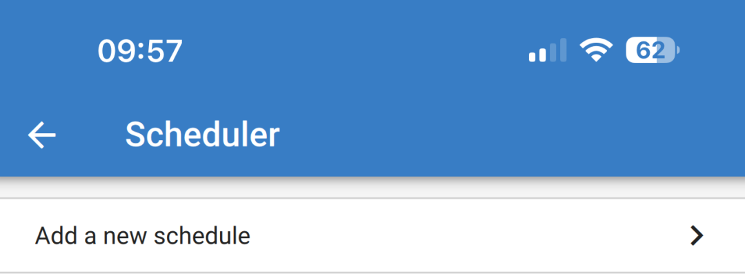

5.5.7. Programador
Se o modo de carregamento estiver definido como «Programado» na página de visão geral, o EV Charging Station vai ser carregado nos horários definidos nesta secção.
É possível criar várias programações para diferentes horários do dia e/ou dias da semana.
  • Adicionar um novo programa: Toque aqui para configurar um novo programa.
Na página de configuração da cena programada, pode definir as seguintes condições. As condições temporais são expressas no formato 24 h.
  • Ativar: Comuta a cena atual para a ativar ou desativar.
  • Hora de início: A hora em que pretende que o EV Charging Station inicie o carregamento.
  • Hora de fim: A hora em que pretende que o EV Charging Station pare o carregamento.
  • Corrente: A quantidade de corrente máxima a carregar o EV durante este programa.
  • Repetir: Selecione o menu suspenso para escolher o tipo do padrão de repetição.
    • Diariamente: O programa irá ser repetido todos os dias.
    • Seg. - sex.: O programa é repetido apenas nos dias úteis de segunda a sexta.
    • Fins de semana: O programa é repetido nos fins de semana apenas aos sábados e domingos.
    • Personalizado: É apresentada uma lista de cada dia da semana. Assinale os dias da semana em que esta cena de programação é aplicada.
Depois de definir as preferências, toque no botão «Guardar novo programa» para o adicionar ao programador ou «Cancelar» se não quiser criar o novo programa.
O programa recém-criado vai ser adicionado à lista do programador. A partir daqui, os programas individuais podem ser ativados ou desativados, alterados ou eliminados.
  • Estado: Mostra o estado da cena. Se a cena estiver desativada, não será executada.
  • Eliminar programa: Toque no botão «Eliminar» para apagar o programa; aparece uma caixa emergente para confirmar a eliminação.
  • Adicionar um novo programa: É mostrado sob os programas existentes e pode ser utilizado para criar um programa adicional.
