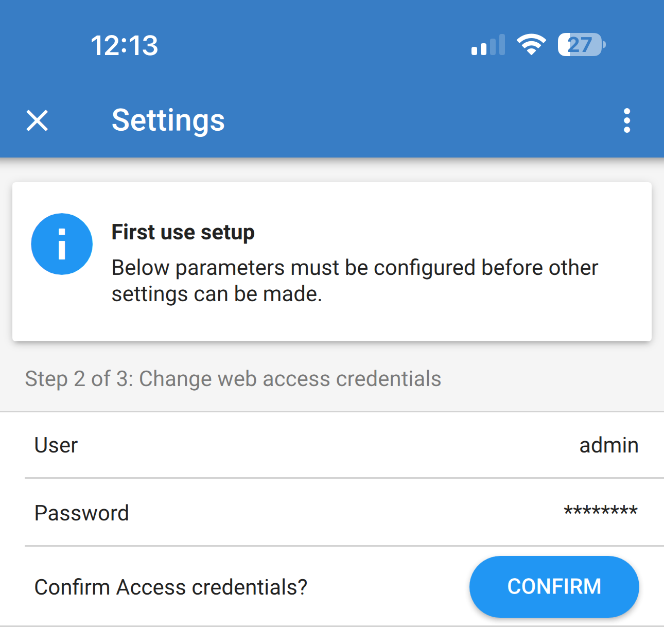

Stap 2 van 3: Wijzig de referenties van webtoegang
Deze stap is noodzakelijk om te zorgen voor veilige toegang tot de webinterface. De standaard gebruikersnaam is ”admin”. Het standaard wachtwoord komt overeen met het wachtwoord op de sticker binnen het EVCS. We bevelen aan een eigen wachtwoord en gebruikersnaam in te stellen.

  4. Toegang instellingen:
    1. Klik in het gebruikersnaam veld en voer de gebruikersnaam in. De standaard gebruikersnaam is 'admin'.
    2. Klik in het wachtwoord veld en wijzig het wachtwoord naar een nieuw wachtwoord met minstens 8 tekens, inclusief kleine letters, hoofdletters en speciale tekens. Het standaard wachtwoord staat op de sticker aan binnenkant van het apparaat.
    3. Bevestig het nieuwe wachtwoord.
    4. Klik op Volgende.

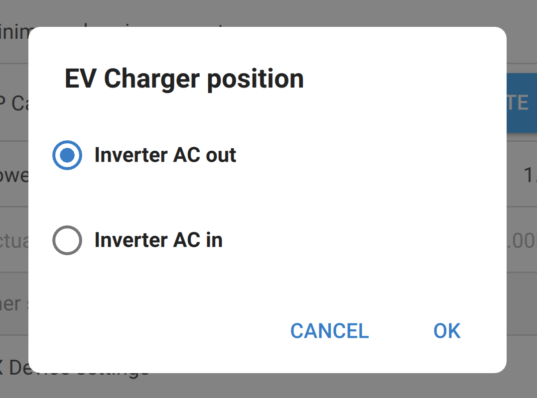

Het installatie menu laat toe enkele instellingen in te stellen, inclusief de positie waarop de EV Charging Stationgeïnstalleerd wordt.

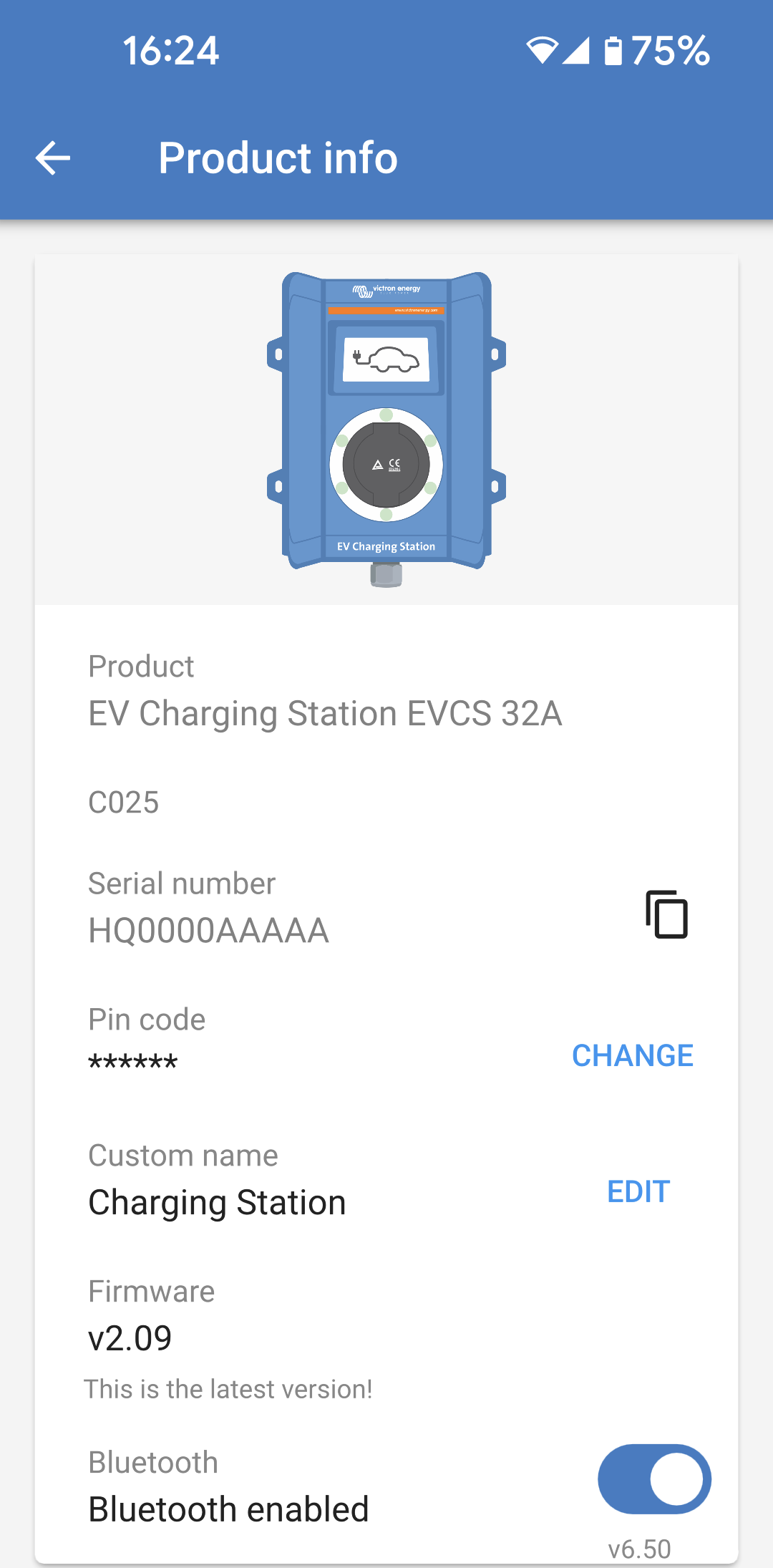

De volgende stappen zijn nodig om met succes verbinding te maken met EV Charging Station via Bluetooth en VictronConnect:
  1. Zorg ervoor dat Bluetooth in het EV Charging Station ingeschakeld is.
    Tip
    Als Bluetooth is uitgeschakeld, zie dan het Netwerken menu hoofdstuk voor details over hoe Bluetooth in te schakelen.
  2. Download en installeer de VictronConnect app vanuit de App Store of Google Play.
  3. Open VictronConnect en blader door de lijst van apparaten voor het EVCS.
  4. Tik er op om de koppel dialoog te starten. Voer de koppel code in die ofwel 000000 ofwel een uniek nummer op een sticker binnenin de behuizing is.
  5. Als de koppeling geslaagd is, dan wordt de EV Charging Station overzichtpagina weergegeven.

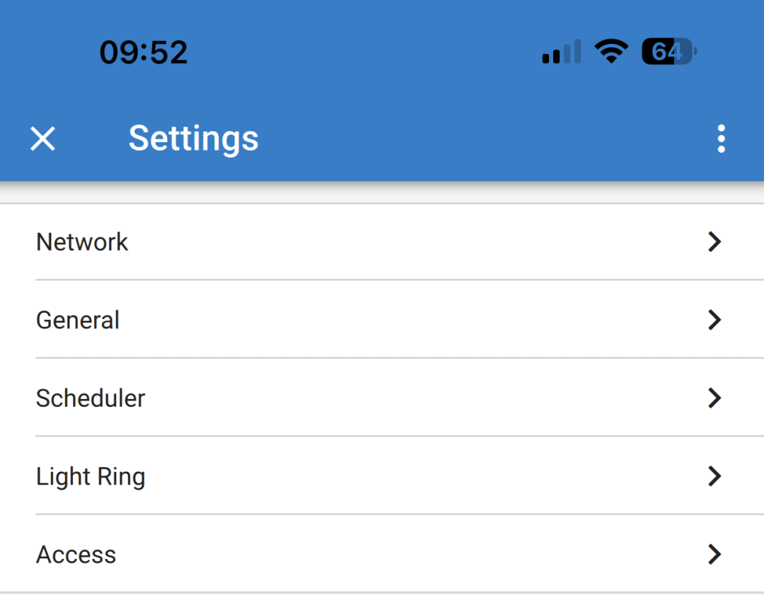

5.5.3. Instellingenpagina
Het instellingenmenu is toegankelijk door te drukken op het tandwiel, rechts bovenaan op de overzichtpagina.
De volgende menuopties zijn beschikbaar:
  • Netwerk: Wijzig de netwerkinstellingen.
  • Algemeen: Pas de laadinstellingen aan.
  • Planner: Stel laadschema's in.
  • Lichtring: Stel het gedrag van de lichtring in.
  • Toegang: Geef de inloggegevens voor webtoegang op.
Tik op de drie verticale puntjes in de rechter bovenhoek van de instellingenpagina om de volgende acties uit te voeren:

5.5.4. Productinformatiepagina
Tik op het pictogram met 3 verticale stippen vanuit de instellingenpagina om naar de productinformatiepagina te gaan.
  • Product: Toont de productnaam en het modelnummer.
  • Serienummer: Toont het serienummer van de EV Charging Station.
  • Pincode: Pincode is verborgen maar kan gewijzigd worden via de wijzigen toets aan de rechterkant.
  • Aangepaste naam: Wijzig de vriendelijke naam van de EV Charging Station.
  • Firmware: Toont de huidige firmwareversie die draait op de EV Charging Station.
  • Bluetooth: Schakel de Bluetooth functionaliteit van de EV Charging Station in of uit.
Meer over hoe een eigen naam toe te wijzen aan het EV Charging Station en hoe Bluetooth te deactiveren en reactiveren, verwijs naar de VictronConnect app handleiding.
Waarschuwing
Let op dat, als Bluetooth uitgeschakeld wordt via VictronConnect, het opnieuw ingeschakeld moet worden via de webinterface Netwerken menu of door de Zet terug naar fabrieksinstellingen functie te gebruiken, ofwel via de webinterface of via de DEF toets procedure. Gebruik, voor oudere apparaten, waarbij Bluetooth via de fabriek uitgeschakeld is, het netwerk menu van de webinterface om Bluetooth in te schakelen.

5.5.6. Algemene instellingen
De algemene instellingen pagina vermeldt de opties voor de algemene instelling van de EV Charging Station.
Laadinstellingenrubriek heeft de volgende opties:

Positie EV Charger
Selecteer de positie dat de EV Charging Station in het systeem aangesloten is.
Als de EV Charging Station ergens vóór de omvormer/acculader aangesloten is, selecteer dan de ”Omvormer AC IN” optie.
Alternatief, als de EV Charging Station na de omvormer/acculader is aangesloten of is aangesloten na een omvormer, kies dan de ”Omvormer AC OUT” optie.

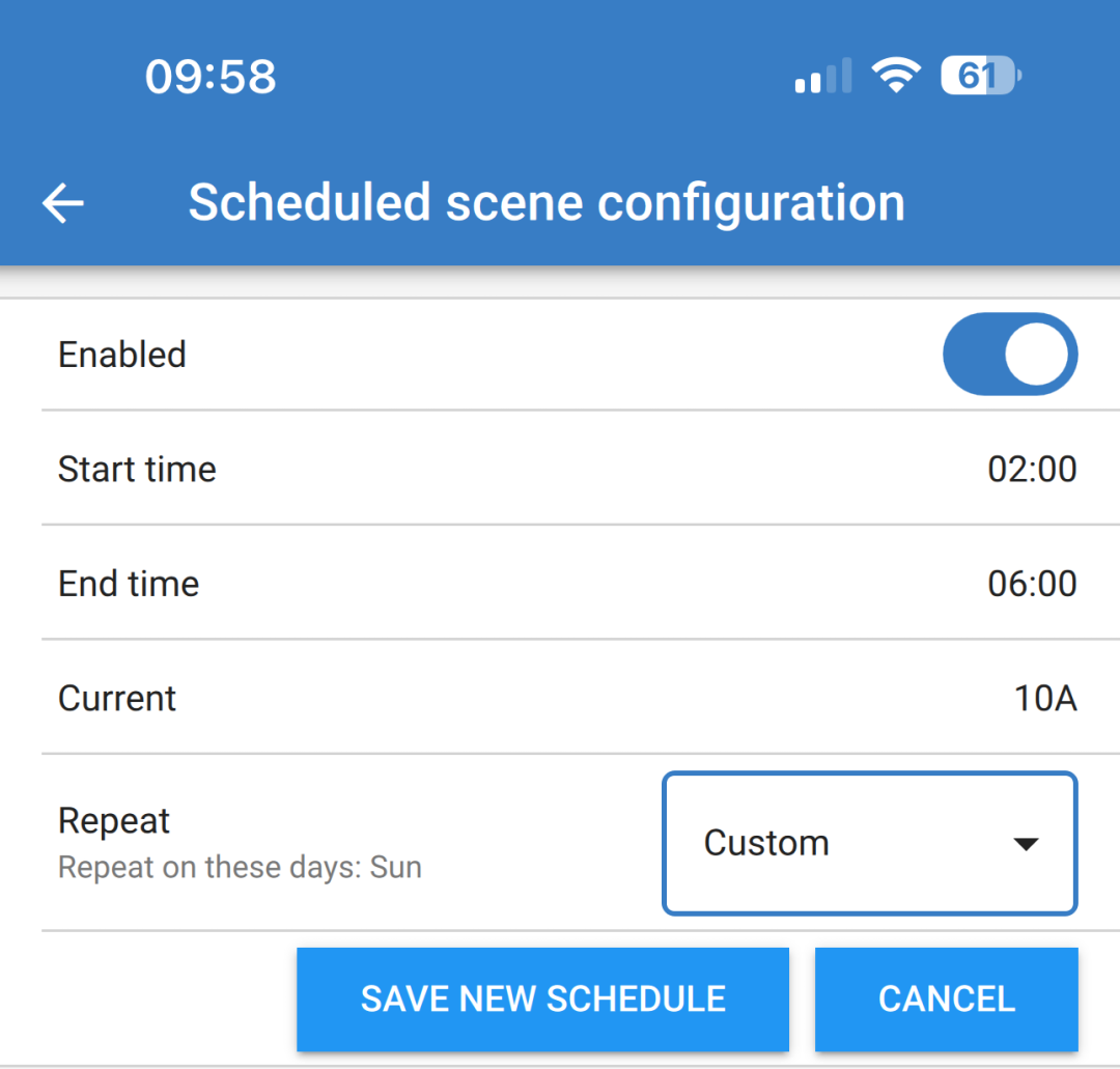

5.5.7. Planner
Als de laad modus ingesteld staat op ”Gepland” vanuit de overzichtpagina, dan laadt de EV Charging Station in overeenstemming met de in deze sectie ingestelde schema's.

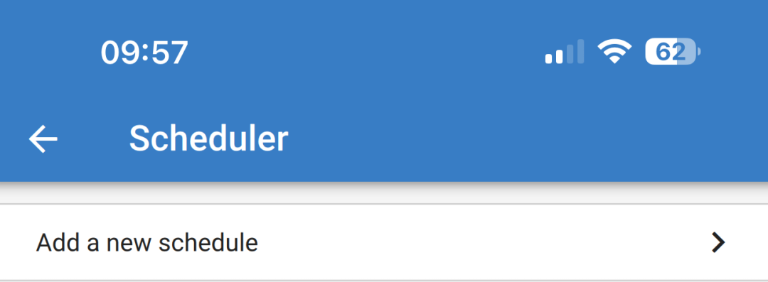

Meerdere schema's kunnen voor verschillende tijdstippen van de dag en/of dagen van de week gecreëerd worden.
  • Voeg een nieuw schema toe: Tik hier om een nieuw schema in te stellen.
Op de instellingenpagina voor geplande schema's kunnen de volgende omstandigheden aangepast worden. De tijdv oorwaarden worden uitgedrukt in 24-uur formaat.
  • Inschakelen: Schakel om het schema in- of uit te schakelen.
  • Starttijd: Het tijdstip dat de EV Charging Station begint met laden.
  • Eindtijd: Het tijdstip dat de EV Charging Station stopt met laden.
  • Stroom: De maximale hoeveelheid op te laden stroom om de EV tijdens dit schema op te laden.

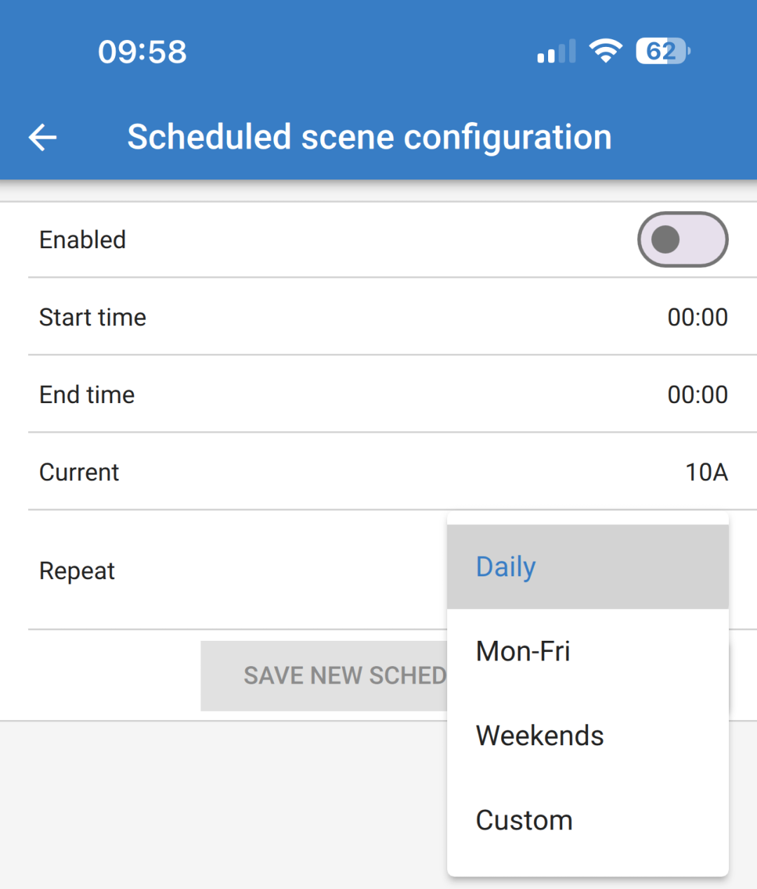

  • Herhalen: Selecteer het uitklapmenu om het soort herhaalpatroon te kiezen.
    • Dagelijks: Het schema wordt elke dag herhaald.
    • Ma-Vrij: Het schema wordt op weekdagen alleen van maandag tot vrijdag herhaald.
    • Weekends: Het schema wordt alleen tijdens weekends op zaterdag en zondag herhaald.
    • Aangepast: Een lijst van elke dag van de week wordt getoond. Vink de dagen van de week aan waarop dit schema betrekking heeft.
Zodra de voorkeuren zijn ingesteld, tik dan op de knop ‘Nieuw schema opslaan’ om het aan de planner toe te voegen, of op ‘Annuleren’ als het nieuwe schema niet aangemaakt moet worden.
Het nieuw gemaakte schema wordt toegevoegd aan de planningslijst. Van hieruit kunnen de individuele schema's ingeschakeld of uitgeschakeld, verbeterd of verwijderd worden.

Inloggegevens webtoegang
De pagina met inloggegevens webtoegang kunnen de inloggegevens voor de webpagina van de EV Charging Stationgewijzigd worden.
Om veiligheidsredenen wordt het sterk aangeraden om deze inloggegevens te wijzigen ten opzichte van de standaardinstellingen.
  • Gebruiker: Gebruikersnaam
  • Wachtwoord: Stel een geschikt sterk wachtwoord in om ongeoorloofde toegang tot de EV Charging Station te voorkomen.
