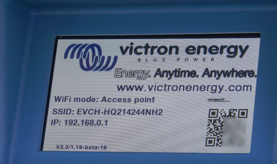

    1. WiFi modus: Schakelt tussen toegangspunt en station modus.
      1. Toegangspunt modus: de eenheid maakt zijn eigen WiFi hotspot. Dit dient of voor het instellen van het apparaat, of bij afwezigheid van een apart WiFi netwerk inclusief GX apparaat. SSID, wachtwoord, IP adres en netmask zijn instelbaar.
      2. Station modus: Verbind het apparaat met een WiFi netwerk waarin ook andere Victron apparaten hangen, zoals een GX apparaat of VRM. Om dit te doen:
        1. Wijzig de WiFi modus van AP naar station.
        2. Klik op de Zoeken toets om handmatig te zoeken naar andere WiFi netwerken of voeg handmatig een bekend AP toe door te klikken op de toevoegen toets. Noteer de WiFi normen: 802.11 b/g/n (2,4 GHz alleen).
        3. Vink het gewenste netwerk aan en klik op “Toepassen”.
        4. Voer het wachtwoord van het externe WiFi netwerk in en klik op Volgende.
        5. Wijzig, als er een statisch IP adres nodig is in plaats van DHCP, de IP modustoets naar handmatig en vul het statische IP adres, Mask, Gateway en DNS in.
        6. Klik opslaan. Let op dat, als de station modus ingeschakeld is, er een WiFi sterkte indicator bovenaan de webpagina verschijnt.
