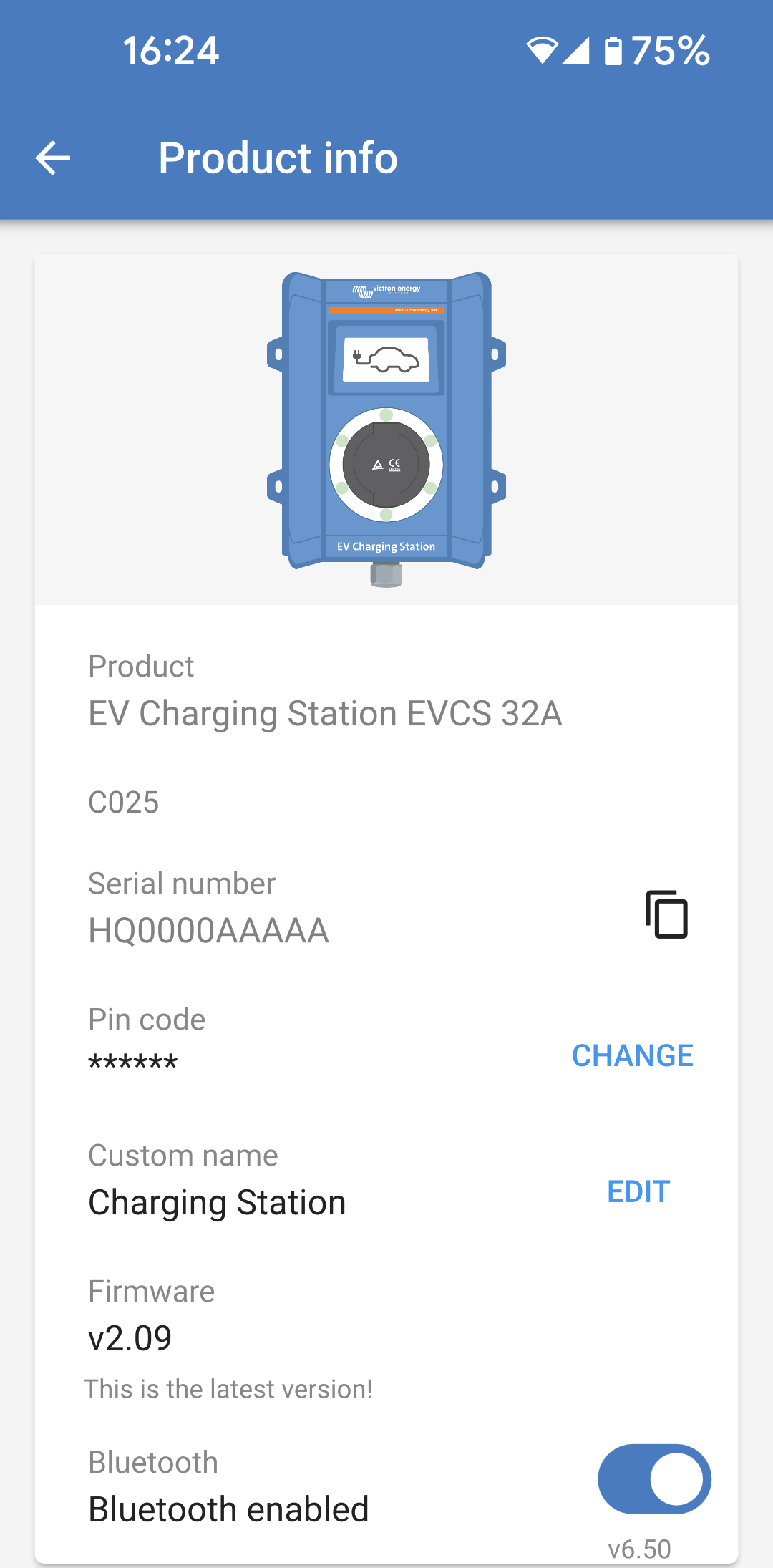

Per connettersi con successo alla EV Charging Station tramite Bluetooth e VictronConnect, sono necessari i seguenti passi:
  1. Assicurarsi che nell'EVCS sia attivo il Bluetooth.
    Suggerimento
    Se il Bluetooth è disattivato, vedere il capitolo del Menu Reti per informazioni dettagliate sull'attivazione dello stesso.
  2. Scaricare e installare l'applicazione VictronConnect dall'App Store o da Google Play.
  3. Aprire VictronConnect e scorrere l'elenco dei dispositivi per trovare l'EVCS.
  4. Toccare su di esso per avviare la finestra di dialogo di accoppiamento. Inserire il codice di accoppiamento, che è 000000 o un numero univoco riportato su un adesivo all'interno della carcassa.
  5. Se l'accoppiamento è riuscito, viene visualizzata la pagina panoramica dell’EVCS.

5.5.4. Pagina informazioni sul prodotto
Per accedere alla pagina Informazioni sul prodotto, toccare l'icona dei 3 puntini verticali, sita nella pagina Impostazioni.
  • Prodotto: Mostra il nome del prodotto e il numero del modello.
  • Numero di serie: Mostra il numero di serie del EV Charging Station.
  • Codice Pin: Il codice Pin è nascosto, ma può essere modificato utilizzando il pulsante di modifica sulla destra.
  • Nome personalizzato: Modificare il nome descrittivo del EV Charging Station.
  • Firmware: Visualizza la versione attuale del firmware in esecuzione sul EV Charging Station.
  • Bluetooth: Attivare o disattivare la funzione Bluetooth del EV Charging Station.
Per ulteriori informazioni su come assegnare il proprio nome al sito EV Charging Station e su come disattivare e riattivare il Bluetooth, consultare il manualedell'applicazione VictronConnect.
Avvertimento
Tenere presente che se si disattiva il Bluetooth tramite VictronConnect, sarà necessario riattivarlo tramite il menu Reti dell'interfaccia web o utilizzando la funzione Ripristina impostazioni di fabbrica, nell'interfaccia web oppure seguendo la procedura del pulsante DEF. Nei dispositivi più vecchi, che hanno il Bluetooth disattivato di fabbrica, utilizzare il menu di rete dell'interfaccia web per attivarlo.
