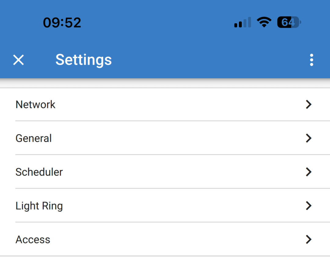

Pulse sobre el icono del engranaje de la esquina superior derecha para abrir la página de Configuración y poder realizar la configuración inicial.

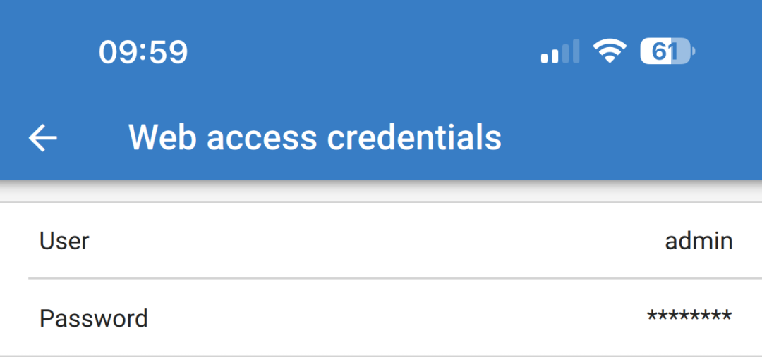

Paso 2 de 3: Modifique las credenciales de acceso web.
Este paso es necesario para garantizar el acceso seguro a la interfaz web. El nombre de usuario predeterminado es “admin”. La contraseña predeterminada se corresponde con la que figura en el adhesivo del interior de la EVCS. Le recomendamos que establezca su nombre de usuario y contraseña propios.

  4. Configuración del acceso:
    1. Pulse sobre el campo de Username (nombre de usuario) y escriba su propio nombre de usuario. El nombre de usuario predeterminado es “admin”.
    2. Pulse sobre el campo de Password (contraseña) y cambie la contraseña a una nueva con al menos ocho caracteres, entre los que ha de haber minúsculas, mayúsculas y caracteres especiales. La contraseña predeterminada está impresa en el adhesivo del interior de la unidad.
    3. Confirme su nueva contraseña.
    4. Pulse Next (siguiente).

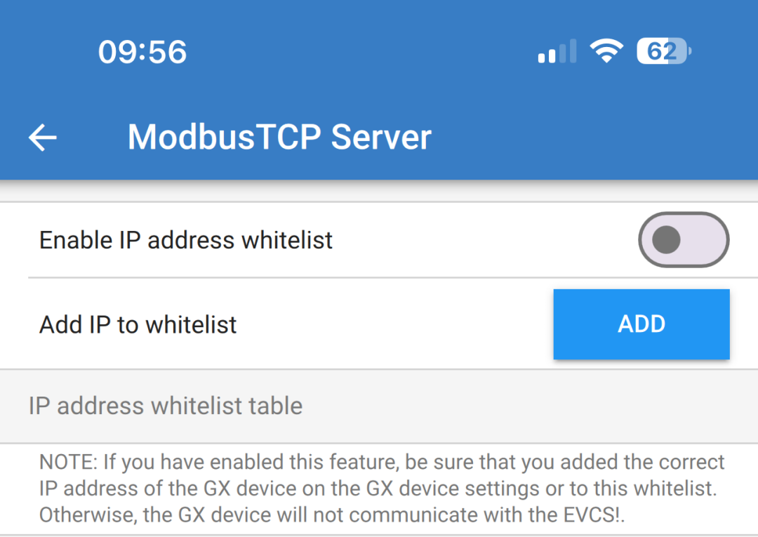

Modbus TCP sigue estando disponible como alternativa.

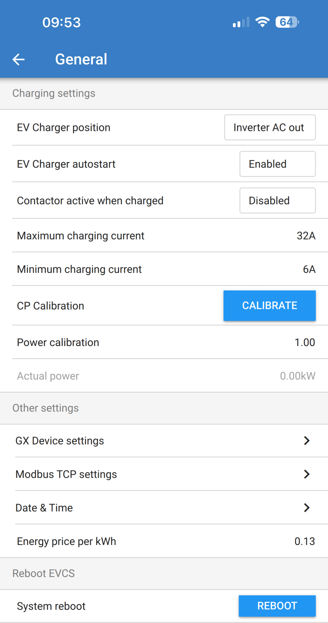

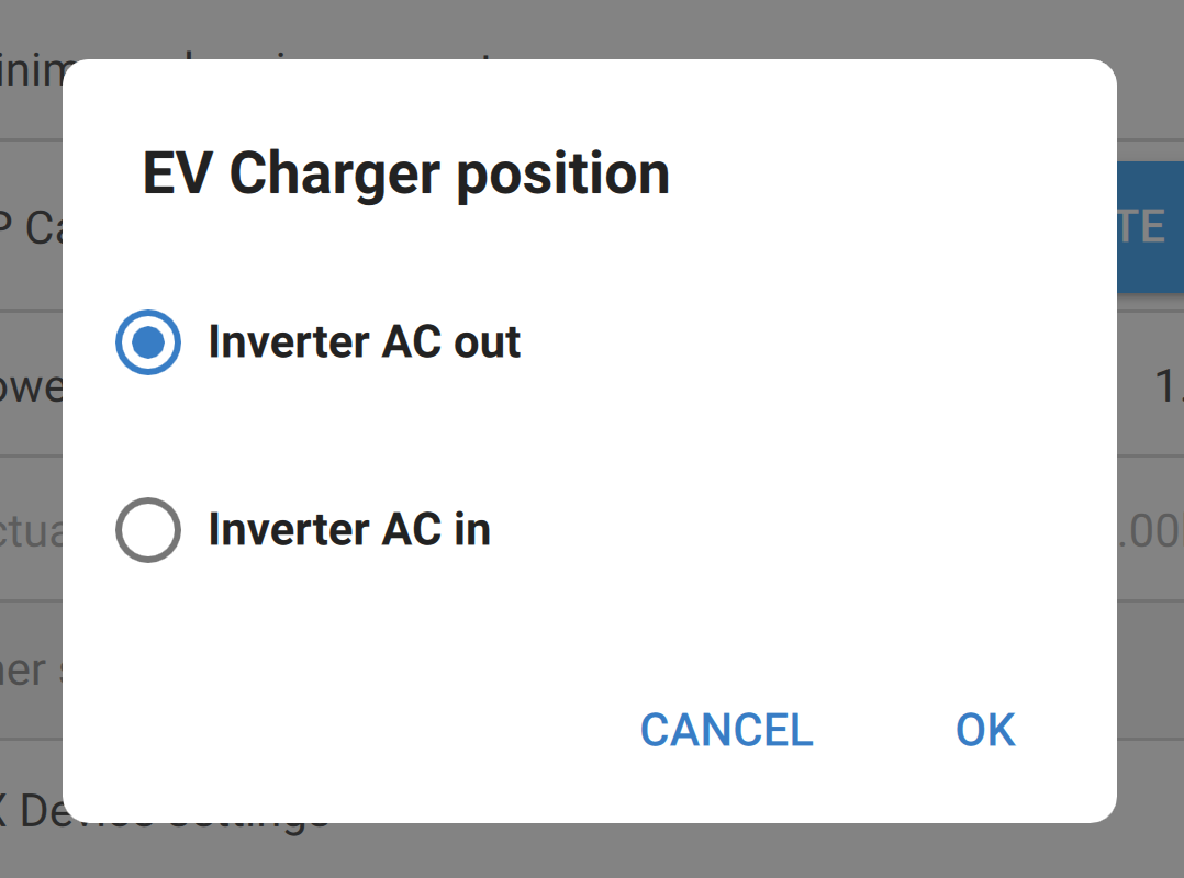

El menú Configuración permite hacer ciertos ajustes, incluida la posición en la que se instala la EV Charging Station.
El arranque automático habilitará el proceso de carga en cuanto se enchufe el vehículo.
Aunque el proceso de carga esté habilitado, no significa necesariamente que el vehículo vaya a empezar a cargarse de forma inmediata. Significa que la EV Charging Station estará lista para arrancar si se activa un programa de carga, por ejemplo.

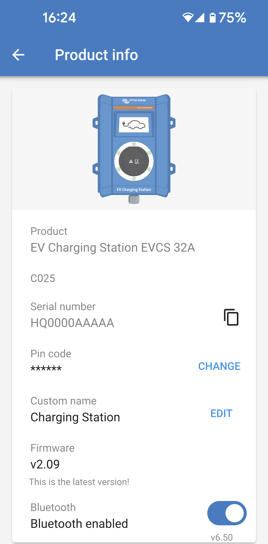

El submenú Dispositivo muestra los parámetros de la EV Charging Station.
Se puede cambiar el nombre de la EV Charging Station.

  1. Compruebe que el Bluetooth está habilitado en su estación de carga.
    Sugerencia
    Si el Bluetooth está deshabilitado, consulte en el apartado del menú Networks (Redes) cómo habilitarlo.

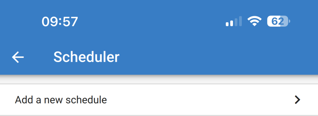

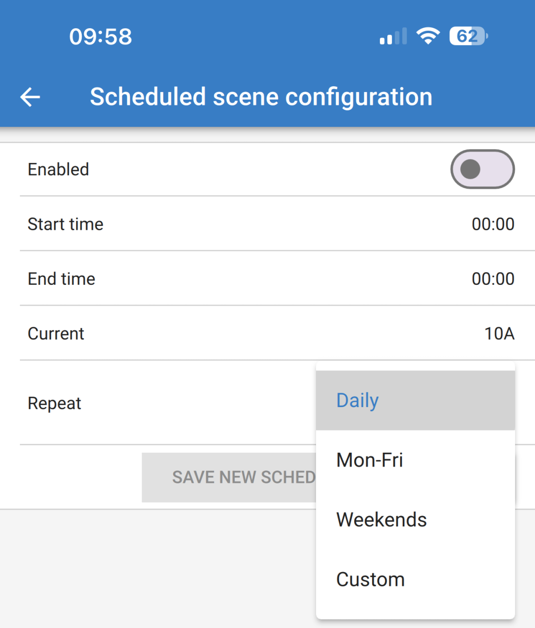

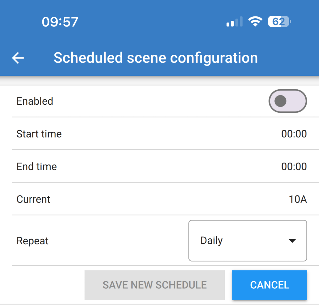

  • Modo de carga: Cambia el modo de carga entre manual, automático o programado.
  • Corriente de carga: Ajuste la corriente de carga (rango: 6-32 A, en función de las corrientes de carga mínima y máxima establecidas en la página de Ajustes generales o en la interfaz web)
    En el modo programado, la corriente de carga no se puede ajustar porque viene definida por el programa.

Se puede acceder al menú de ajustes pulsando sobre el engranaje de la parte superior derecha de la página de resumen.
El menú dispone de las siguientes opciones:
  • Red: Modificar los ajustes de la red.
  • General: Ajustar los ajustes del cargador.
  • Planificador: Establecer programaciones de carga.
  • Anillo de luz: Configurar el comportamiento del anillo de luz.
  • Acceso: Especificar las credenciales de acceso web.
Pulse sobre los tres puntos verticales de la esquina superior derecha de la página de ajustes para realizar las siguientes acciones:
  • Importar ajustes desde un archivo: Importar ajustes guardados previamente desde un archivo de la biblioteca de ajustes.
  • Guardar ajustes en un archivo: Guardar los ajustes actuales en un archivo que se almacenará en la biblioteca de ajustes. Este archivo puede usarse como copia de seguridad para restablecer los ajustes en esta EV Charging Station o para aplicar fácilmente los mismos ajustes en otra.
  • Compartir ajustes: Compartir el archivo de ajustes por correo electrónico u otras aplicaciones que puedan usarse en el dispositivo Android o iOS, por ejemplo.
  • Información del producto: Muestra el número de modelo y el número de serie del EV Charging Station. También hay un interruptor para habilitar o deshabilitar el Bluetooth. Véase la sección de Información del producto para más información.
  • Restablecimiento de los valores predeterminados: Permite restablecer todos los ajustes a los valores predeterminados de fábrica. Esto significa que los ajustes personalizados se perderán y que la configuración tendrá que hacerse de nuevo o importarse desde un archivo de ajustes previamente guardado.
5.5.4. Página de Información del producto
Para acceder a la página de Información del producto, pulse sobre el icono de los tres puntos verticales de la página de Configuración.
  • Producto: Muestra el nombre del producto y el número del modelo.
  • Número de serie: Muestra el número de serie de la EV Charging Station.
  • Código PIN: El código PIN está oculto pero puede cambiarse con el botón de cambio de la derecha.
  • Nombre personalizado: Cambie el nombre amistoso de la EV Charging Station.
  • Firmware: Muestra la versión de firmware con la que está funcionando actualmente la EV Charging Station.
  • Bluetooth: Desactivación o reactivación de la opción de Bluetooth de la EV Charging Station.
Puede consultar más información sobre cómo asignar su propio nombre a su EV Charging Station y sobre cómo desactivar y reactivar el Bluetooth, en el manual de la aplicación VictronConnect.
Aviso
Tenga en cuenta que si deshabilita el Bluetooth a través de VictronConnect, tendrá que volver a habilitarlo a través del menú Networks (Redes) de la interfaz web o con la opción de Restablecimiento de los valores predeterminados, ya sea a través de la interfaz web o del procedimiento del botón DEF. Para dispositivos más antiguos que tengan el Bluetooth deshabilitado de fábrica, use el menú de red de la interfaz web para habilitar el Bluetooth.

5.5.6. Ajustes generales
La página de ajustes generales recoge las opciones para la configuración general de laEV Charging Station
La sección de ajustes de carga tiene las siguientes opciones:
  • Posición del cargador de vehículos eléctricos: Esta opción determina dónde se conecta la EV Charging Station en el sistema. Por ejemplo, la EV Charging Station podría conectarse en el lado de entrada CA o en el de salida CA de un MultiPlus.
  • Arranque automático del cargador de vehículos eléctricos: Esta opción define si el cargador de vehículos eléctricos empezará a cargar automáticamente cuando se conecte el cable de carga al vehículo.
  • Contactor activo cuando está cargado: Se puede configurar el contactor para que cuando el vehículo eléctrico esté cargado permanezca cerrado o se abra, lo que desconectaría el vehículo eléctrico por completo de la alimentación.
  • Máxima corriente de carga: La máxima corriente de carga que la EV Charging Station suministrará al vehículo eléctrico en cualquier situación. El rango de ajuste va de 6 A hasta 32 A.
  • Mínima corriente de carga: La corriente de carga mínima que debe suministrarse al vehículo eléctrico a menos que se haya cargado hasta el nivel deseado. El rango de ajuste va de 6 A hasta 32 A.
  • Calibración de potencia: Ajuste este parámetro para calibrar la lectura de potencia real.
  • Potencia real: Muestra la potencia combinada real de todas las fases que la EV Charging Station está suministrando al vehículo eléctrico.
La sección de otros ajustes contiene:
  • Precio de la electricidad por kWh: Establezca el precio de la electricidad importada de la red.
  • Dispositivo GX: Seleccione esta opción para comunicarse con un dispositivo GX, como un Cerbo GX o un Ekrano GX.
  • Fecha y hora: Fije el huso horario, la fecha y la hora.
Reiniciar la estación de carga EVCS:
  • Reinicio del sistema: pulse el botón “REBOOT” EV Charging Station.
Seleccione la posición en la que la EV Charging Station se conecta al sistema.
Si la EV Charging Station está conectada en algún sitio antes del inversor/cargador, seleccione la opción “Inverter AC in”.
También es posible, si la EV Charging Station está conectada después del inversor/cargador o después de un inversor, elegir la opción “Inverter AC out”.
Elija si la EV Charging Station arranca automáticamente cuando se conecta el cable de carga al vehículo eléctrico.
Seleccione “Enabled” (habilitado) para que el proceso de carga empiece automáticamente cuando se conecte el cable de carga al vehículo eléctrico.
Seleccione “Disabled” (deshabilitado) si no quiere que el proceso de carga empiece automáticamente. En ese caso, el proceso de carga tiene que iniciarse manualmente pulsando el botón “Start” (Inicio) de la página Resumen. De este modo se puede evitar el uso no autorizado de la EV Charging Station.
Elija si el contactor del interior de la EV Charging Station permanece cerrado o se abre cuando el vehículo eléctrico está cargado pero el cable sigue conectado.
Seleccione “Enabled” (habilitado) para que el contactor interno permanezca cerrado cuando el vehículo eléctrico está cargado. Por ejemplo, esto puede ser útil si antes de conducir quiere refrescar o calentar el aire del habitáculo con electricidad de la fuente de carga y no de la batería del vehículo.
Algunos vehículos pueden presentar un error si el contactor de la EV Charging Station permanece cerrado una vez detenido el proceso de carga.
Seleccione “Disabled” (deshabilitado) para que el contactor interno permanezca cerrado cuando el vehículo eléctrico está cargado. Esto tiene el efecto de desconectar el vehículo eléctrico de la alimentación como si se hubiera quitado el cable de carga.
Introduzca el precio por kWh de la electricidad importada. Este dato se usará para calcular el ahorro de la sesión.

5.5.7. Planificador
Si el modo de carga se pone en “Programada” desde la página de resumen, la EV Charging Station cargará conforme a los programas establecidos en esta sección.
Se pueden crear varios programas a horas distintas del día o en diferentes días de la semana.
  • Añadir una nueva programación: Pulse aquí para configurar una nueva programación.
En la página de configuración de escenario programado, se pueden ajustar las siguientes condiciones. Las condiciones de tiempo se expresan en formato de 24 horas.
  • Habilitar: Conmute el escenario de corriente para habilitarlo o deshabilitarlo.
  • Hora de arranque: La hora a la que quiere que la EV Charging Station empiece el proceso de carga.
  • Hora final: La hora a la que quiere que la EV Charging Station detenga el proceso de carga.
  • Corriente: La máxima cantidad de corriente para cargar el vehículo eléctrico durante este programa.
  • Repetición: Seleccione el menú desplegable para elegir el tipo de patrón de repetición.
    • Diario: El programa se repetirá cada día.
    • Lunes a viernes: El programa se repetirá solo de lunes a viernes.
    • Fines de semana: El programa se repetirá solo los fines de semana: sábado y domingo.
    • Personalizado: Se muestra una lista con todos los días de la semana. Seleccione los días de la semana en los que quiere que se aplique este programa.
Una vez que haya configurado sus preferencias, pulse el botón “Save new schedule” (guardar nuevo programa) para añadirlo al planificador o pulse “Cancel” (cancelar) si no quiere crear el nuevo programa.
El nuevo programa se añadirá a la lista del planificador. Desde ella, es posible habilitar, deshabilitar, modificar o eliminar cada uno de los programas.
  • Estado: Muestra el estado del escenario. Si se deshabilita el escenario, no funcionará.
  • Borrar programación: Pulse el botón “Delete” (borrar) para borrar la programación. Aparecerá un cuadro para confirmar la eliminación de la programación.
  • Añadir una nueva programación: Aparecerá debajo de las programaciones existentes y puede usarse para crear una programación adicional.

5.5.9. Acceso
Credenciales de acceso web
La página de credenciales de acceso web le permite cambiar las credenciales de acceso a la página web de la EV Charging Station.
Por motivos de seguridad, es muy recomendable cambiar las credenciales predeterminadas.
  • Usuario: Nombre de usuario
  • Contraseña: Elija una contraseña segura adecuada para impedir el acceso no autorizado a la EV Charging Station.
