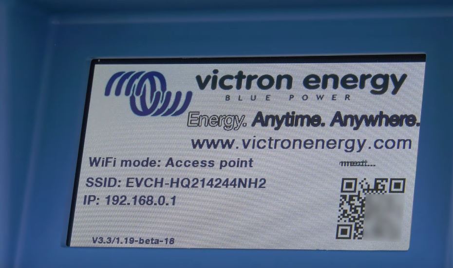

    1. Modo WiFi: Permite elegir entre los modos de punto de acceso o estación.
      1. Modo Punto de acceso: La unidad crea su propio punto de acceso WiFi. Esto se usa o bien para configurar la unidad o bien en ausencia de una red WiFi separada que incluya un dispositivo GX. Se puede configurar SSID, dirección IP y máscara de red.
      2. Modo Estación: Conecte el dispositivo a una red WiFi que cuente con otros dispositivos Victron como un dispositivo GX o VRM. Para ello:
        1. Cambie el modo WiFi de Punto de acceso a Estación.
        2. Pulse el botón Scan (Buscar) para buscar manualmente otras redes WiFi o añadir manualmente un punto de acceso conocido pulsando el botón Add (Añadir). Observe que los parámetros estándar de la WiFi son: 802.11 b/g/n (2,4 Ghz solamente).
        3. Marque la red a la que desea conectarse y luego pulse Apply (aplicar).
        4. En el cuadro Password (contraseña) introduzca la contraseña de la WiFi externa y pulse Next (siguiente).
        5. En caso de que necesite una IP estática en vez de DHCP, cambie el botón del modo IP a Manual y rellene los datos de dirección IP estática, máscara, pasarela y DNS.
        6. Pulse “Save” (Guardar). Tenga en cuenta que si está habilitado el modo Estación, aparecerá un indicador de intensidad de la señal WiFi en la parte superior de la página web.
