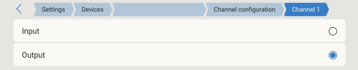

W obsługiwanych urządzeniach kanał można skonfigurować jako wejście lub wyjście. | ![]() |

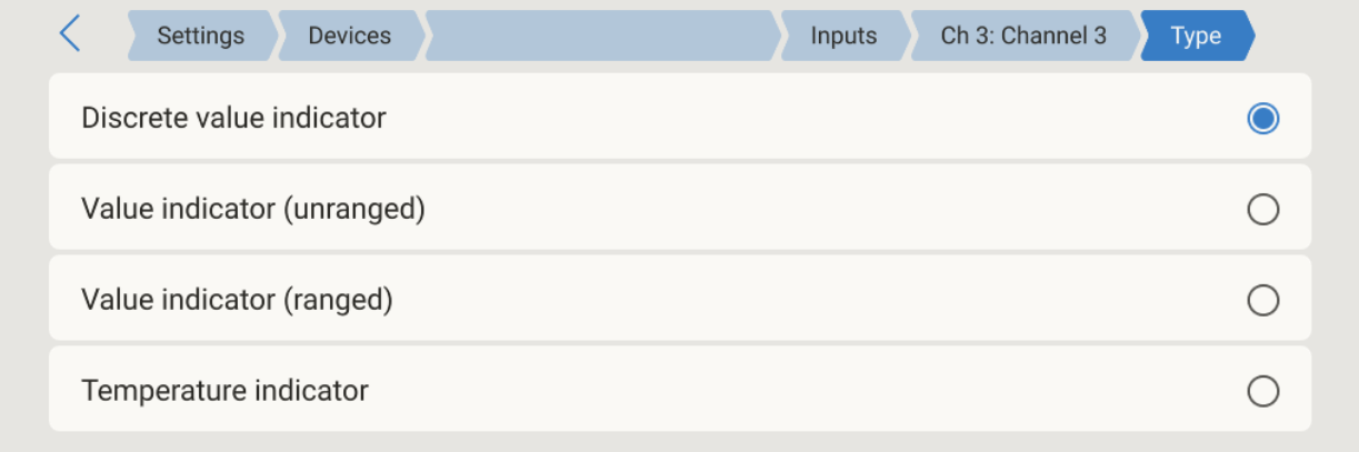

Obsługiwane wskaźniki:

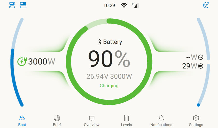

Tak samo jak w przykładzie 1, plus GPS. Strona Łódź wyświetla:

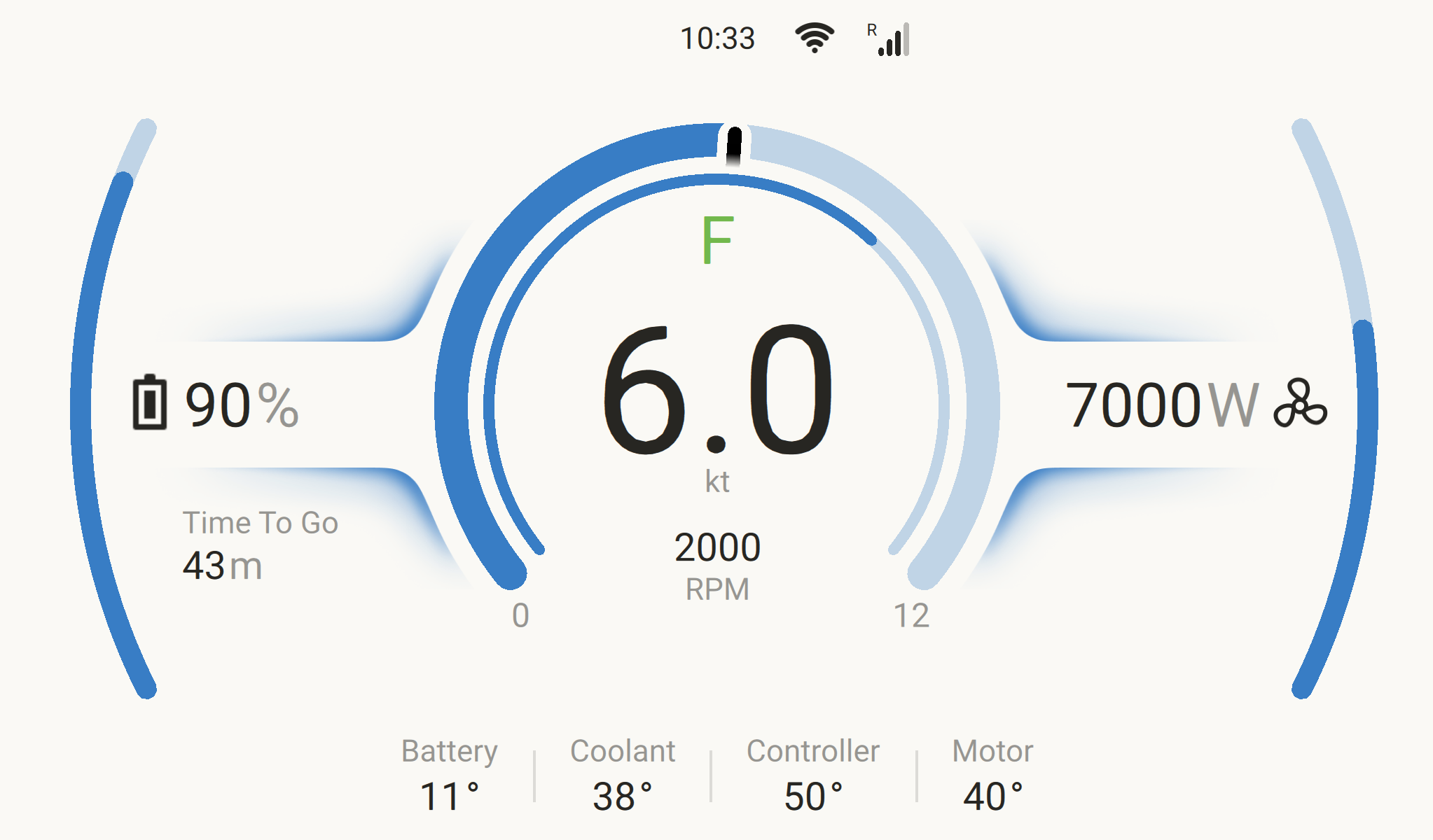

Monitorowanie temperatury jest domyślnie wyłączone. Przejdź do Ustawienia → Ogólne → Wyświetlacz i wygląd → Strona łodzi i włącz opcję Pokaż temperatury.

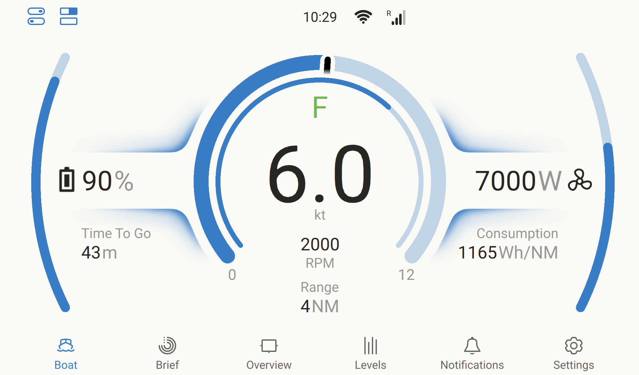

Przykład 6: Zasięg i zużycie energii
Do wyświetlania zasięgu i zużycia energii wymagane jest podłączenie GPS i napędu elektrycznego.

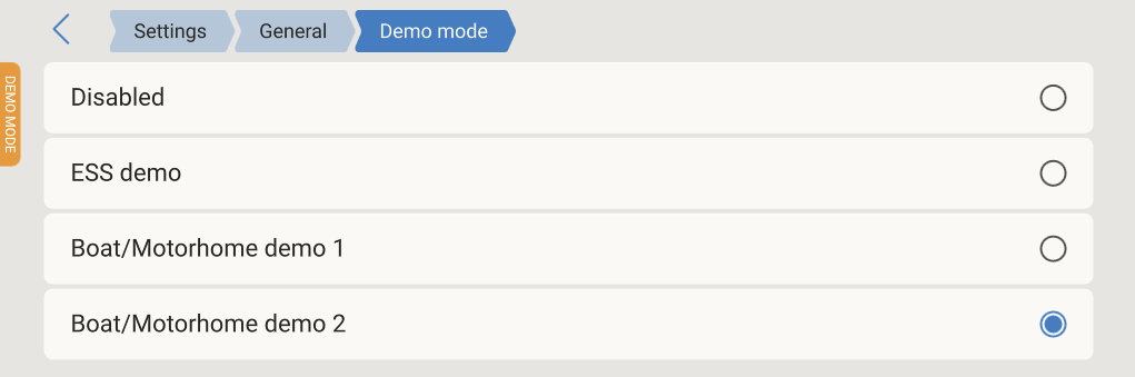

Przejdź do Ustawienia → Ogólne → Tryb demonstracyjny.
Wybierz jedną z dostępnych demonstracji:
Demonstracja ESS: Podłączony do sieci system magazynowania energii: falownik/ładowarka, ładowarka słoneczna MPPT, falownik fotowoltaiczny, licznik sieciowy i monitor akumulatora.
Demonstracja łodzi/kampera 1: Instalacja mobilna: falownik/ładowarka, ładowarka słoneczna MPPT, dwa akumulatory (hotelowy i hydrauliczny/steru strumieniowego dziobowego), cztery czujniki poziomu w zbiornikach (woda słodka, paliwo, olej, ścieki) oraz bezprzewodowy czujnik temperatury.
Demonstracja łodzi/kampera 2: Bardziej rozbudowana instalacja mobilna: falownik/ładowarka, alternator, ładowarka słoneczna MPPT, kilka akumulatorów, zbiorniki wody słodkiej, oleju napędowego i ścieków oraz kilka czujników temperatury (lodówka, zamrażarka, kabina, temperatura zewnętrzna).
