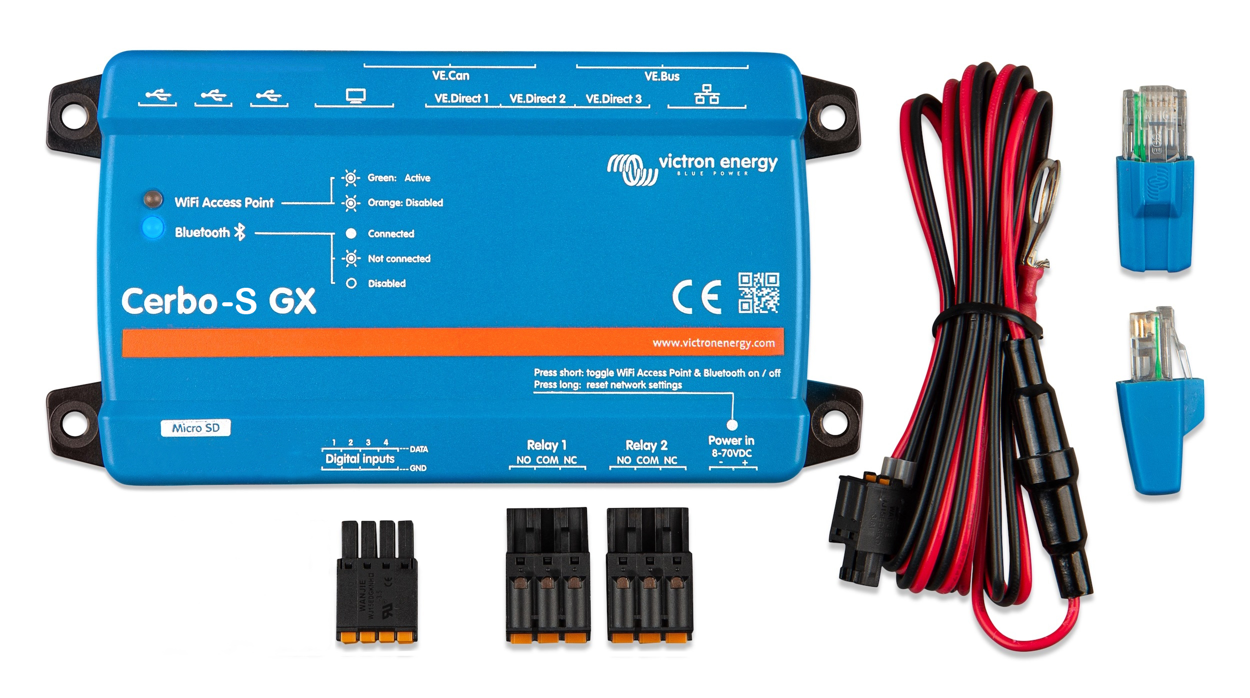

2.2. Que contient l’emballage ?
Cerbo-S GX
Câble d’alimentation avec fusible en ligne et œillets de connexion M8 pour fixer à la batterie ou au jeu de barres CC.
Terminateurs VE.Can (2 pièces)
Borniers pour tous les connecteurs de chaque côté.
