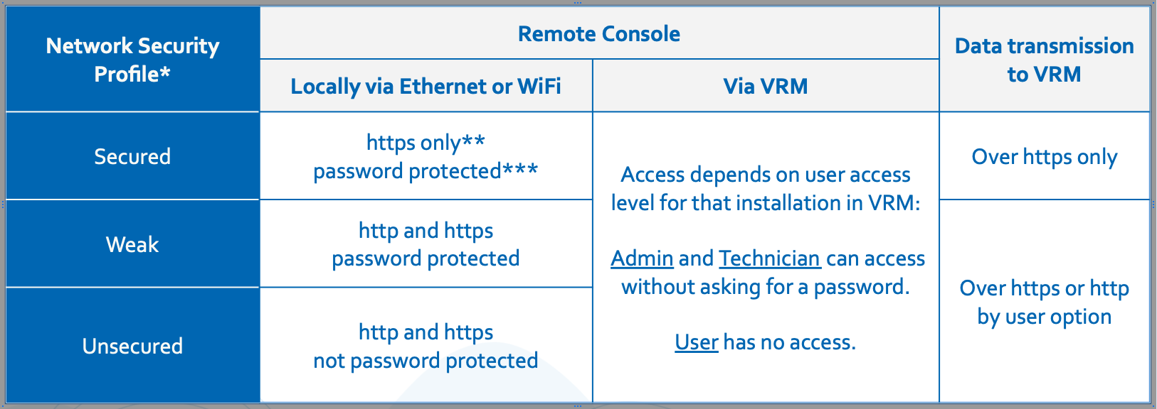

4.9. Perfil de seguridad de la red
El ajuste del perfil de seguridad de la red le permite controlar cómo se intercambian los datos localmente (por Ethernet o WiFi) y a distancia (por VRM).
Puede elegir entre tres perfiles:
* Cuando se actualiza desde una versión anterior a v3.50, el perfil se ajusta automáticamente para adaptarse a los ajustes de red y consola remota configurados previamente. Los nuevos dispositivos entregados con v3.50 o posterior están, por defecto, en Seguro.
** Cualquier acceso en http se redirigirá al equivalente de https.
*** En unidades nuevas entregadas con v3.50 o posterior, la contraseña del dispositivo por defecto es el mismo PIN aleatorio de seis dígitos usado para el Bluetooth impreso en la carcasa del dispositivo GX. Al actualizar un dispositivo GX existente, el perfil de seguridad se configura automáticamente para coincidir con los ajustes definidos por el usuario actuales, por ejemplo, si la consola remota por LAN está habilitada y protegida con contraseña.
Es posible hacer cambios en el perfil de seguridad en Configuración → General → Acceso y seguridad → Perfil de seguridad de la red local del menú de Configuración. |
Detalles del perfil de seguridad de la red
El ajuste del perfil de seguridad de la red se aplica solamente al acceso de la red local. No afecta al acceso físico al dispositivo ni al ajuste del nivel de acceso desde la pantalla (Usuario/Usuario e instalador), que se configuran por separado.
Al acceder a la consola remota por LAN a través de HTTPS, su navegador mostrará una advertencia de certificado. Debe aceptarse para proceder.
Una vez que se haya iniciado sesión en la consola remota por LAN o WiFi, la sesión del navegador permanecerá activa durante 365 días antes de que sea necesario un nuevo inicio de sesión.
