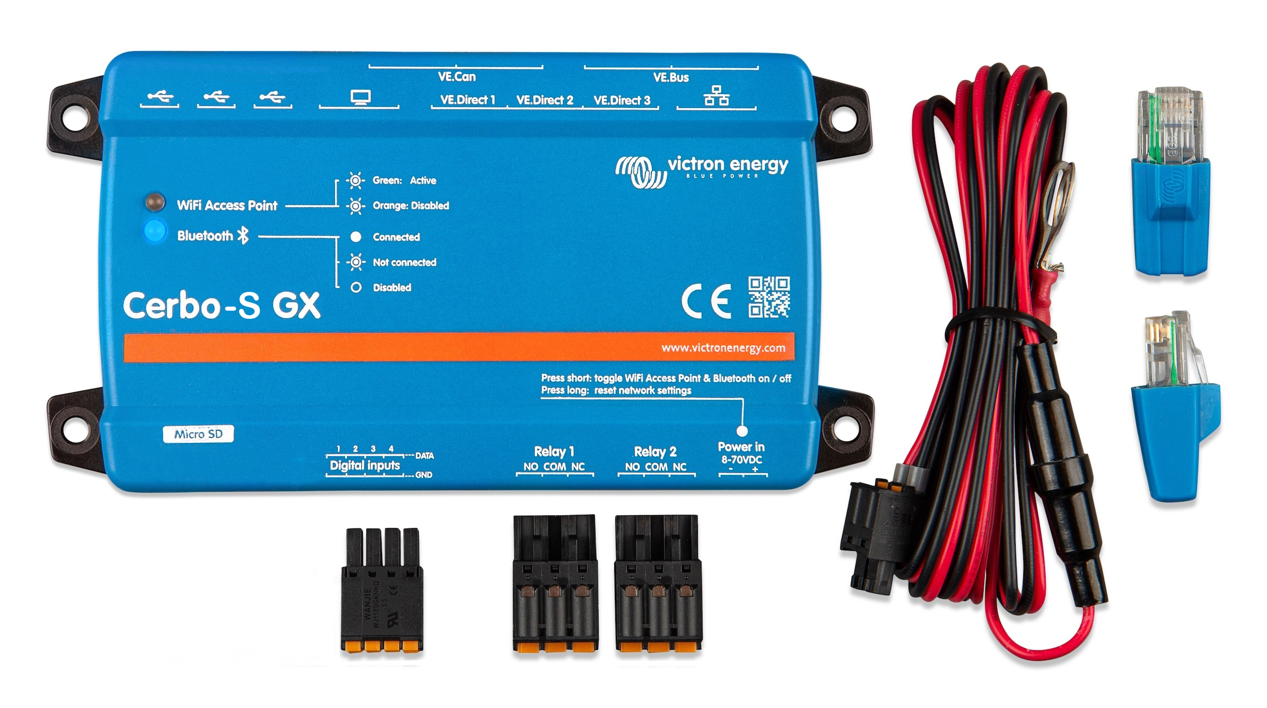

2.2. ¿Qué hay en la caja?
Cerbo-S GX
Cable de alimentación con fusible incluido y terminales redondos M8 para conexión a una batería o a un embarrado CC.
Terminadores VE.Can (2 unidades).
Bloques terminales para todos los conectores de cada lado.
