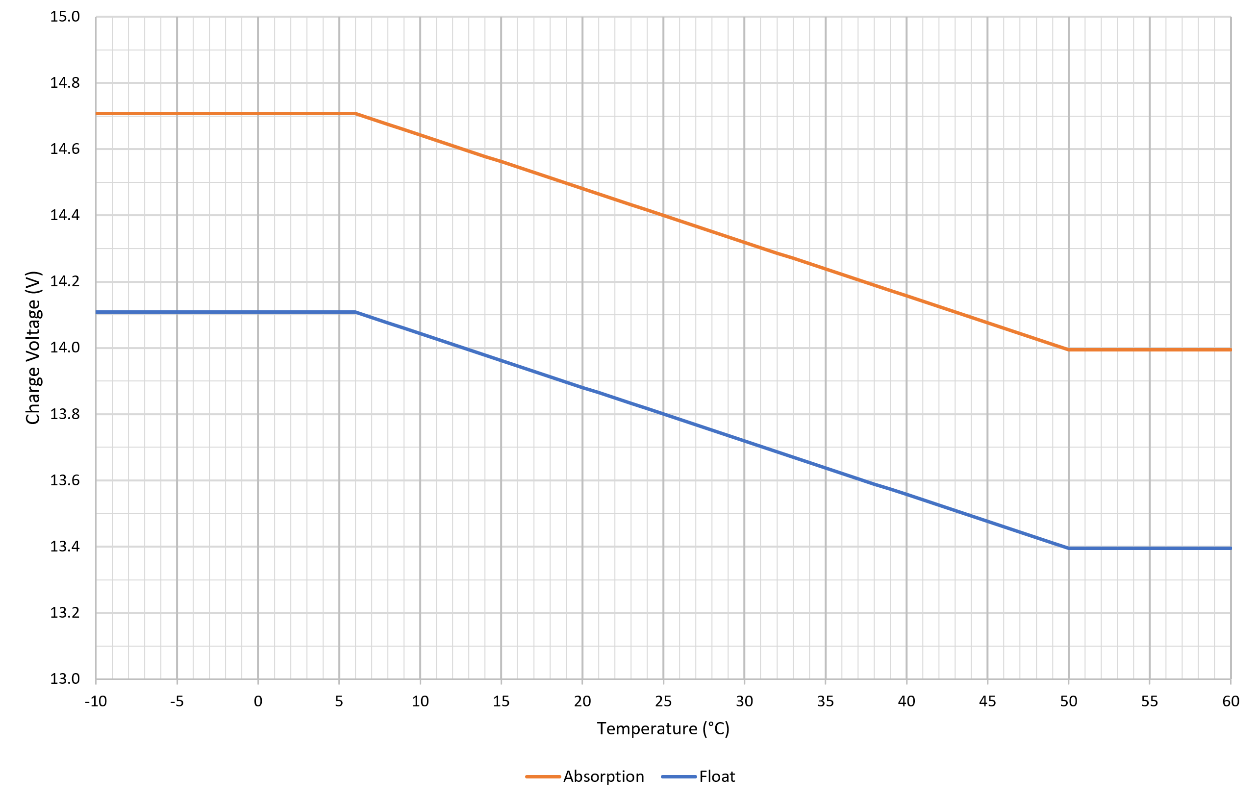

Skonfigurowane napięcie ładowania jest związane z temperaturą nominalną 25 °C, a liniowa kompensacja temperatury występuje w granicach od 6 °C do 50 °C w oparciu o domyślny współczynnik kompensacji temperatury -16,2 mV/ °C dla ładowarek 12 V (-32,4 mV/ °C dla ładowarek 24 V) lub zgodnie z konfiguracją.
Poniższy wykres przedstawia domyślną krzywą zależności temperatury od napięcia ładowania dla ładowarek 12 V:
Uwaga
Współczynnik kompensacji temperatury jest podawany w mV/ °C i dotyczy całego akumulatora/baterii akumulatorów (a nie poszczególnych ogniw akumulatora).
Jeśli producent akumulatora podaje współczynnik kompensacji temperatury na ogniwo, należy go pomnożyć przez całkowitą liczbę ogniw połączonych szeregowo (w akumulatorze kwasowo-ołowiowym 12 V jest zwykle 6 ogniw połączonych szeregowo).
