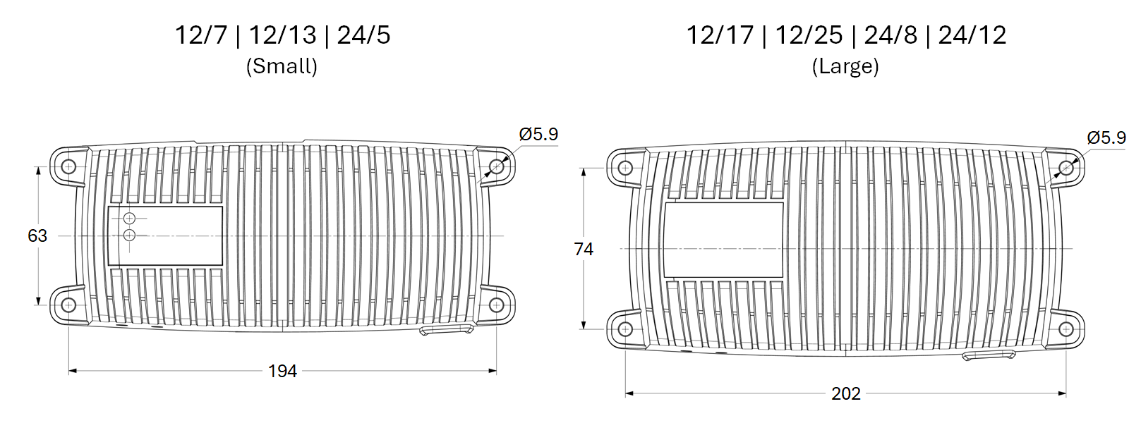

Montare il Blue Smart IP67 Charger in verticale con il cavo di alimentazione CC e quello CA rivolti verso il basso; fissarli con viti adeguate attraverso i fori di montaggio.
Scegliere e utilizzare viti con testa a croce/flangia (non utilizzare viti con testa svasata/conica) e con un diametro esterno della filettatura che si adatti correttamente al diametro interno del foro/scanalatura di montaggio (~DE max di5mm per garantire l'adattamento al gioco).
Per agevolare l'installazione, si raccomanda di appendere l'unità usando le 2 viti superiori (la testa delle viti deve rimanere a ~3 mm dalla superficie) e aggiungere poi le 2 viti inferiori, prima di fissare completamente tutte e 4 le viti.
Fare riferimento al disegno qui sotto per le dimensioni di montaggio:

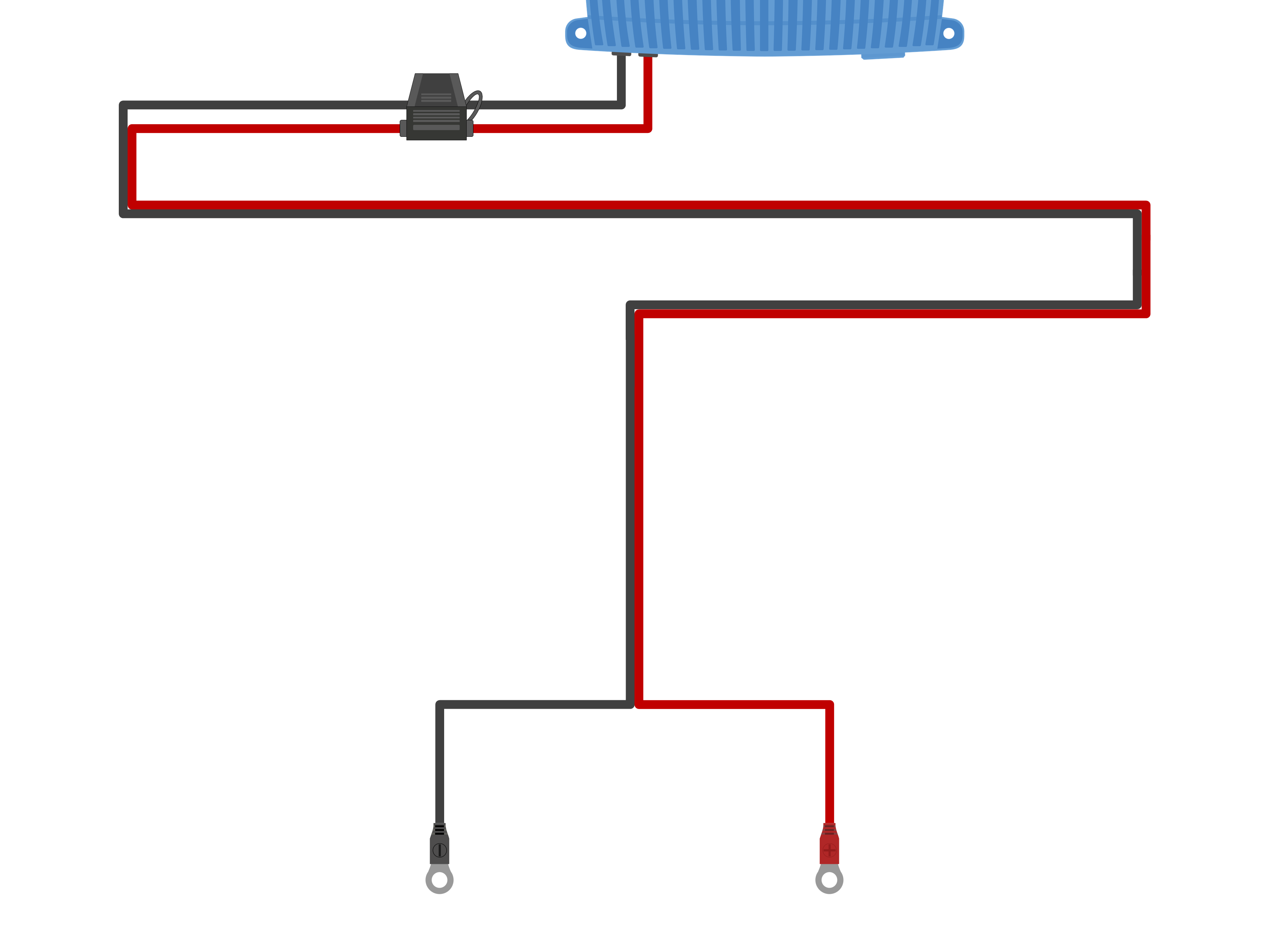

5.2.1. Cavo di alimentazione CC
La gamma Blue Smart IP67 Charger comprende un adeguato cablaggio di alimentazione CC cablato al caricabatterie, pre-terminato con terminali ad anello M8; se necessario, il cablaggio di alimentazione CC fornito può essere accorciato e/o ri-terminato per adattarsi all'impianto.
Fare riferimento alla seguente tabella per le dimensioni del cavo di alimentazione CC (sezione trasversale) fornito con ogni modello di Blue Smart IP67 Charger :

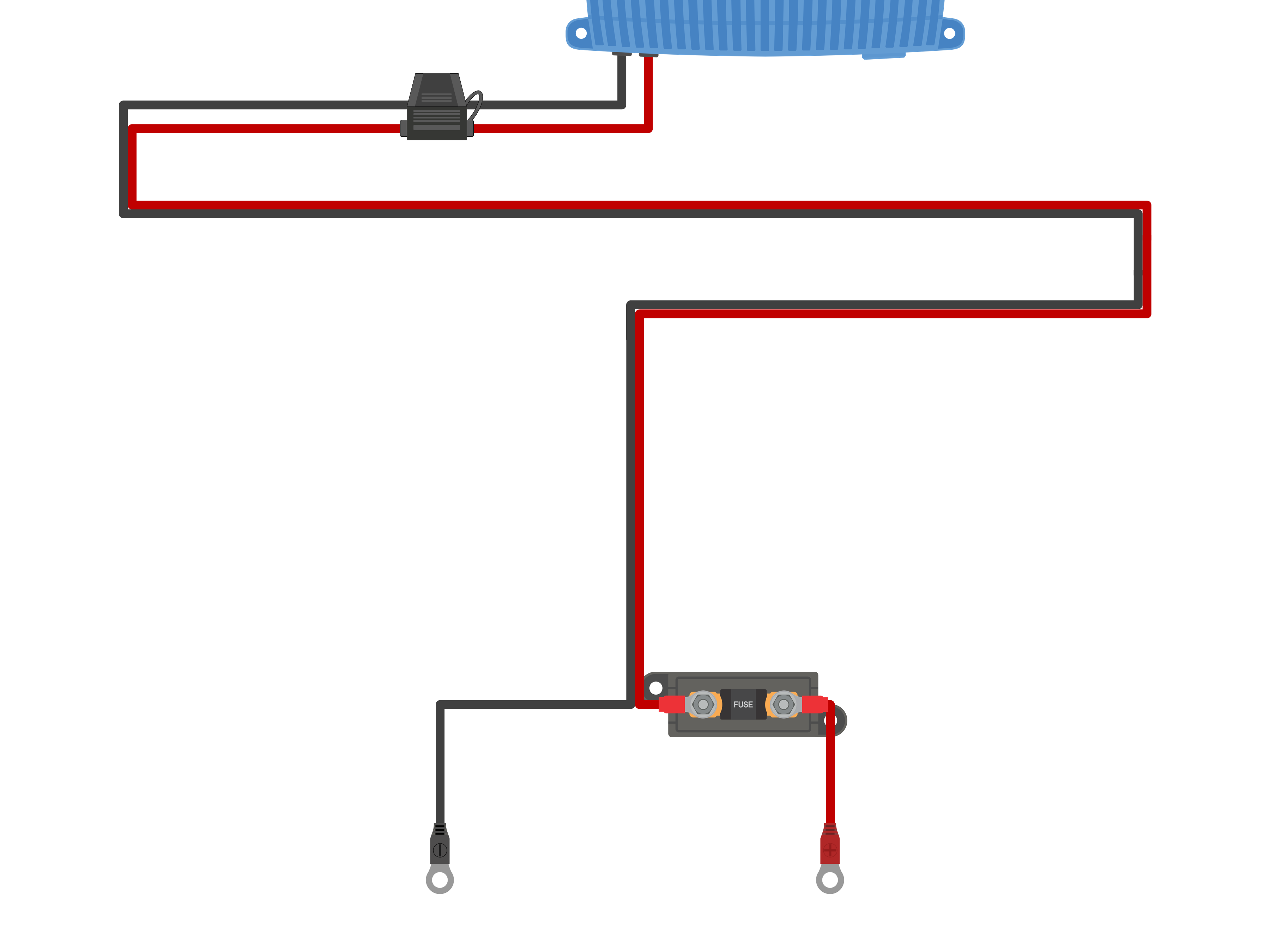

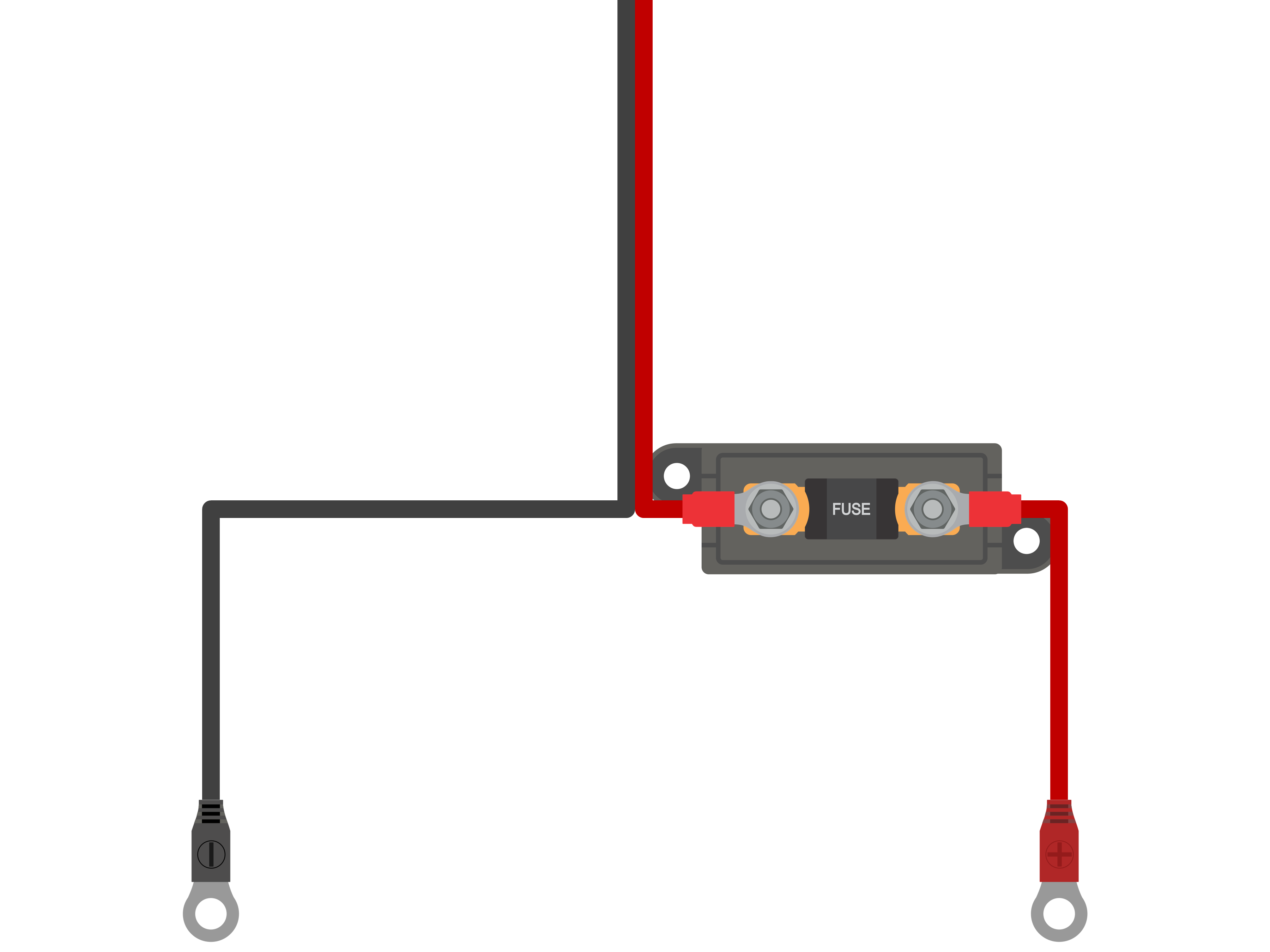

5.2.2. Protezione da sovracorrente
Per garantire un funzionamento affidabile e sicuro, si raccomanda di installare un fusibile in linea o un interruttore automatico di potenza adeguata all'interno del cablaggio di alimentazione CC tra il Blue Smart IP67 Charger e le batterie e la batteria/le batterie, posizionato il più vicino possibile a quest’ultima/ultime; ciò è particolarmente importante per gli impianti cablati.
Lo scopo principale di un fusibile o di un interruttore automatico situato vicino alla batteria/alle batterie (fonte di energia) è quello di proteggere il cablaggio e il sistema in caso di guasto da sovracorrente, come un cortocircuito nel cablaggio di alimentazione CC; un fusibile o un interruttore automatico situato nell'unità caricabatterie o nelle vicinanze del cablaggio di alimentazione CC non fornirà protezione da cortocircuito nel tratto di cablaggio non protetto.
In caso di cortocircuito nel cablaggio di alimentazione CC tra la batteria/le batterie e il caricabatterie, la batteria/le batterie sono in grado di fornire un flusso di corrente estremamente elevato attraverso il cablaggio di alimentazione CC, che può provocare un grave surriscaldamento o un eventuale incendio, a meno che la batteria/le batterie (fonte di energia) non vengano scollegate immediatamente da un fusibile o un interruttore automatico adeguato.
Tenere presente che la gamma Blue Smart IP67 Charger (tranne il modello 12/25) include un fusibile in linea integrato nel cavo di alimentazione CC; tuttavia, poiché questo fusibile in linea è situato vicino all'unità di carica, non proteggerà il cablaggio in caso di cortocircuito tra il fusibile in linea e la batteria/le batterie (fonte di energia).
Consultare la seguente tabella per sapere il valore nominale del fusibile / interruttore consigliato, in base al modello di caricabatterie:

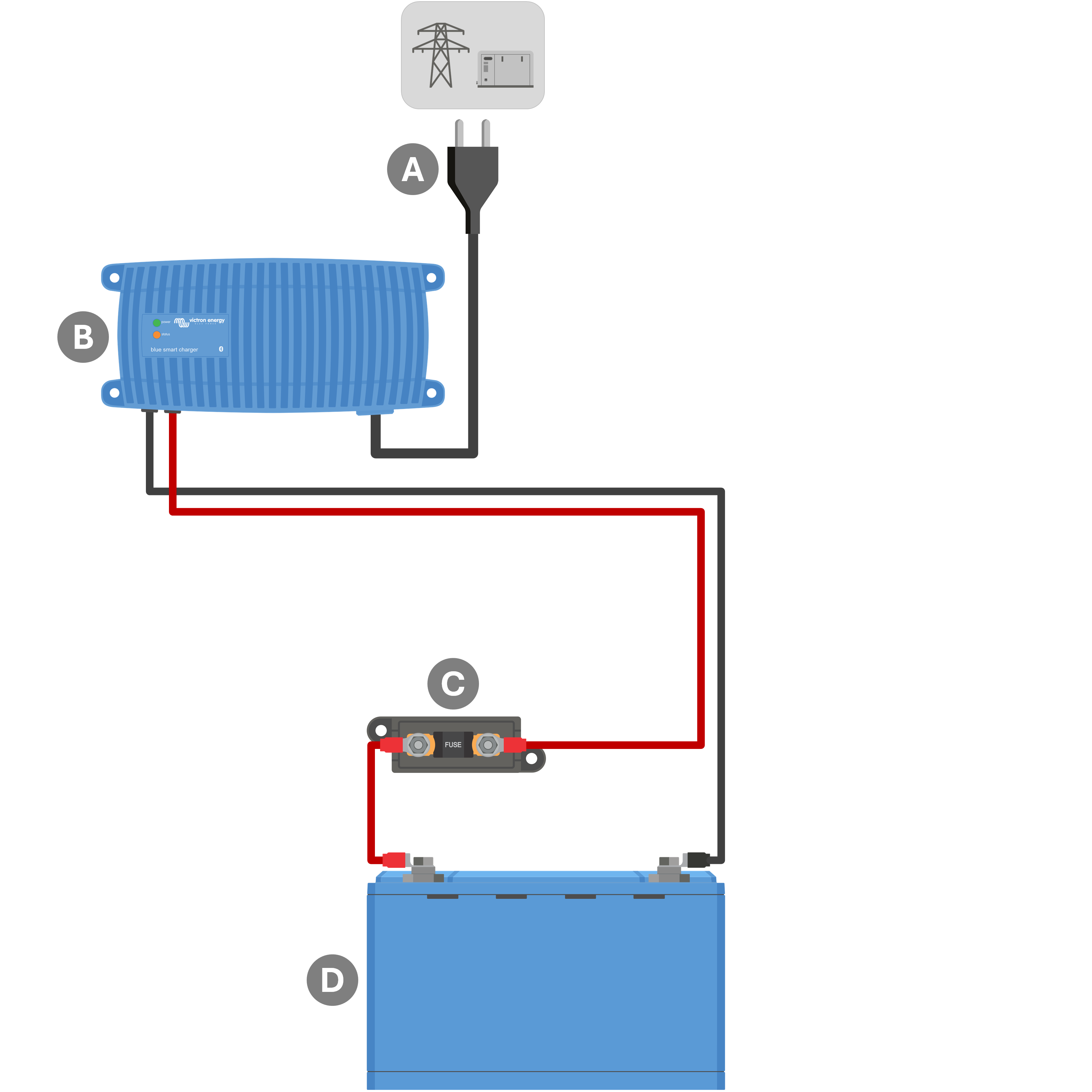

5.3.1. Installazione di base

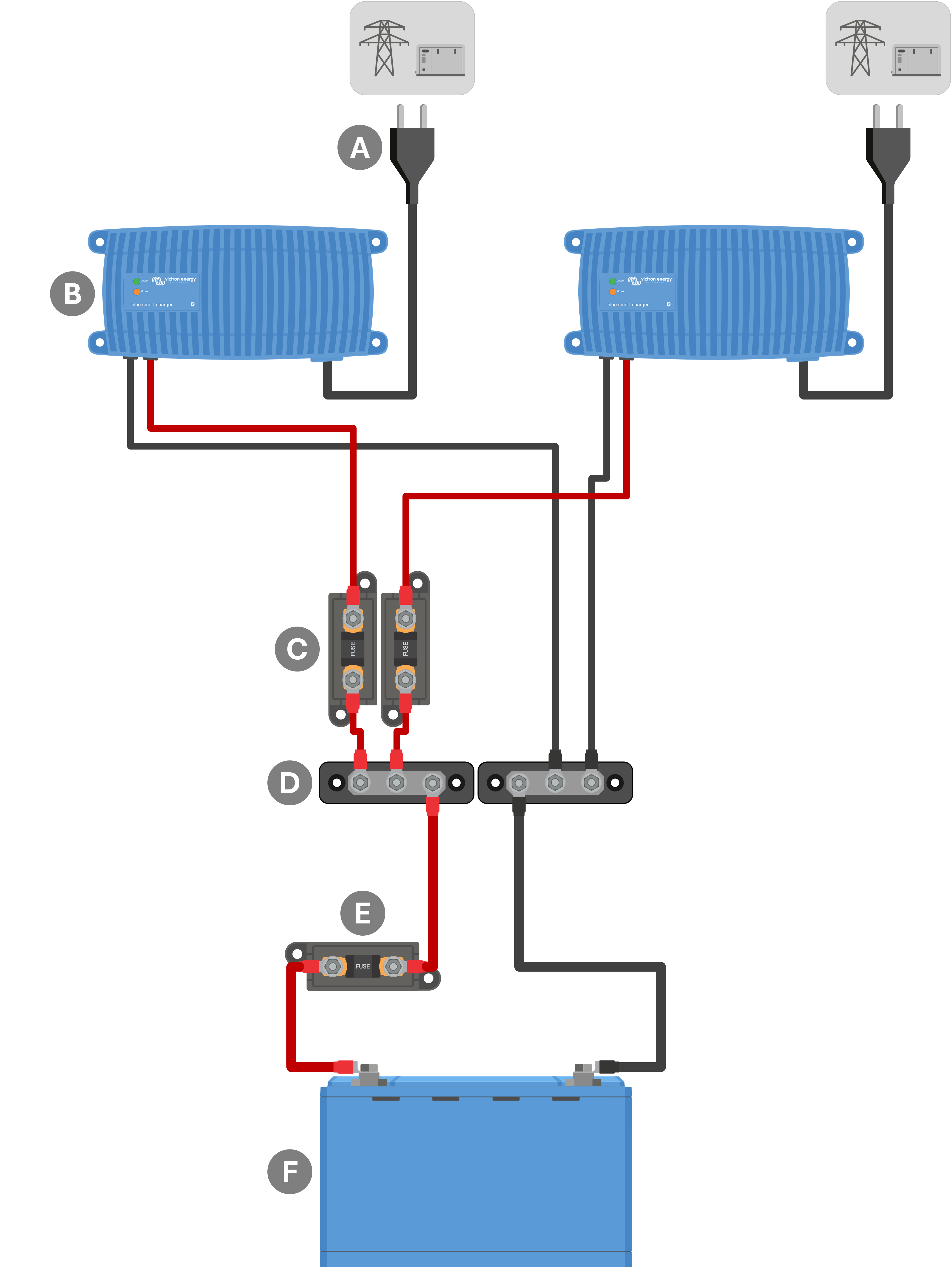

5.3.2. Sistemi dotati di caricabatterie multipli
