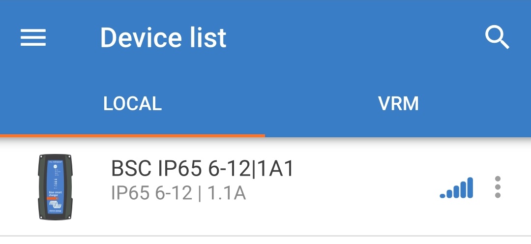

Öffnen Sie die VictoryConnect App und suchen Sie das Blue Smart IP65 Charger in der Geräteliste auf der lokalen Seite unter „Andere Geräte“.
Falls das Blue Smart IP65 Charger nicht automatisch erscheint, vergewissern Sie sich, dass das Mobiltelefon oder Tablet Bluetooth aktiviert hat und sich in der Nähe befindet. Führen Sie dann einen manuellen Scan nach Geräten durch, indem Sie die Schaltfläche Scan (runde orangefarbene Schaltfläche mit kreisförmigem Pfeil) in der rechten unteren Ecke wählen.
Wählen Sie das Blue Smart IP65 Charger aus der Geräteliste auf der lokalen Seite unter „Andere Geräte“ aus.

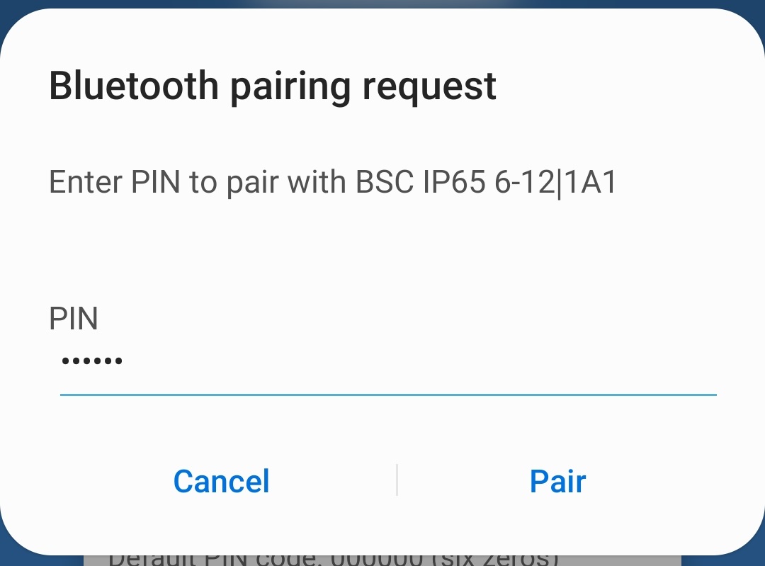

VictronConnect versucht, eine Bluetooth-Verbindung mit dem Blue Smart IP65 Charger herzustellen und zeigt den Fortschritt der Verbindung im sich öffnenden Dialogfeld „Verbinden“ an.
Wenn Sie versuchen, eine Bluetooth-Verbindung mit einem neuen / nicht gekoppelten Gerät herzustellen, erscheint nach einer kurzen Verzögerung das sich öffnende Dialogfeld für die Bluetooth-Kopplungsanfrage. Geben Sie den Standard-PIN-Code ein, der auf einem Etikett auf dem back des Ladegeräts angegeben ist (oder versuchen Sie es mit 000000, wenn kein Standard-PIN-Code-Etikett vorhanden ist), und wählen Sie dann Koppeln aus.

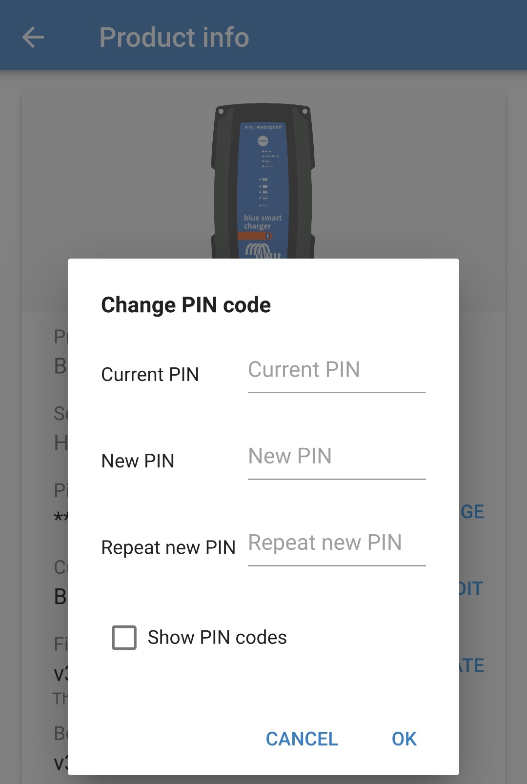

So ändern Sie den Bluetooth-PIN-Code:
Schließen Sie das Wechselstromkabel des Blue Smart IP65 Charger an eine Steckdose an. Nach kurzer Zeit beginnen die 12-V-LED (grün) und die 6-V-LED (gelb) langsam zu blinken (Standby-Modus), bis das Ladegerät die Batteriespannung automatisch ermittelt oder die Batteriespannung manuell eingestellt wird.
Öffnen Sie mit einem Bluetooth-fähigen Gerät (Mobiltelefon oder Tablet) die VictronConnect App und suchen Sie das Blue Smart IP65 Charger in der Geräteliste auf der lokalen Seite. Stellen Sie dann eine Verbindung zum Gerät her (der Standard-PIN-Code befindet sich auf einem Etikett auf dem back des Ladegeräts oder versuchen Sie es mit 000000, wenn kein Etikett vorhanden ist).

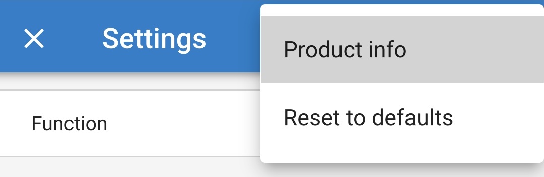

Wählen Sie das Symbol Einstellungen (Zahnrad in der oberen rechten Ecke), um die Einstellungsseite aufzurufen.
Wählen Sie das Symbol Geräteoptionen (drei vertikale Punkte in der oberen rechten Ecke), um das Auswahlmenü für Geräteoptionen aufzurufen.
Wählen Sie Produktinfo im Auswahlmenü, um die Seite „Produktinfo“ aufzurufen.
Wählen Sie ÄNDERN im Feld „PIN-Code“ aus, um das sich öffnende Dialogfeld „PIN-Code ändern“ zu öffnen.
Geben Sie den aktuellen PIN-Code und den gewünschten neuen PIN-Code ein (zweimal), und wählen Sie dann OK. Vermeiden Sie die Verwendung eines einfachen PIN-Codes, der für andere leicht zu erraten ist, wie z. B. 123456.
Nach einer kurzen Verzögerung erscheint ein sich öffnendes Dialogfeld, das bestätigt, dass der Bluetooth-PIN-Code erfolgreich geändert wurde.
Der Bluetooth-PIN-Code wurde nun in den neuen PIN-Code geändert.

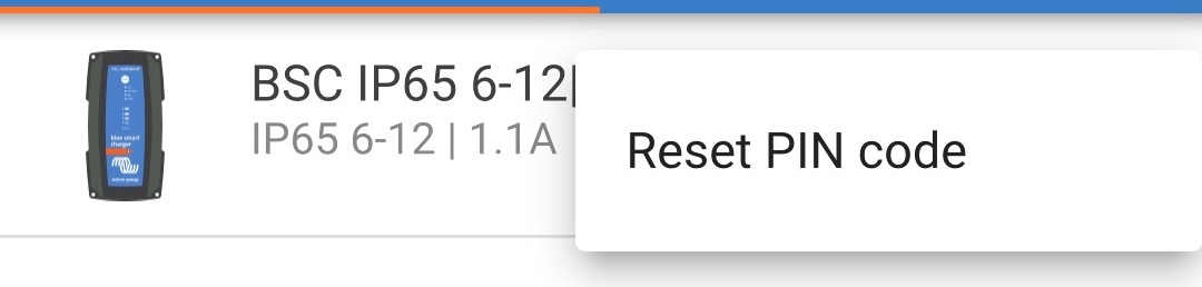

5.3.2. Zurücksetzen des PIN-Codes
Wenn der PIN-Code vergessen/verloren wurde oder nicht funktioniert, kann er mithilfe eines Bluetooth-fähigen Geräts (z. B. eines Mobiltelefons oder Tablets) mit der VictoryConnect App auf 000000 (nicht der auf dem Etikett angegebene Standard-PIN-Code) zurückgesetzt werden.
So setzen Sie den Bluetooth-PIN-Code zurück:
Suchen Sie den PUK-Code auf dem Etikett auf dem back des Ladegeräts und notieren Sie ihn für die spätere Verwendung.
Öffnen Sie mit einem Bluetooth-fähigen Gerät (Mobiltelefon oder Tablet) die VictronConnect App und suchen Sie das Blue Smart IP65 Charger auf der Seite der lokalen Geräteliste.
Wählen Sie das Symbol Geräteoptionen (drei vertikale Punkte rechts neben der Beschreibung), um das Auswahlmenü zu öffnen.
Wählen Sie PIN-Code zurücksetzen aus dem Auswahlmenü aus, um das sich öffnende Dialogfeld zum Zurücksetzen des PIN-Codes zu öffnen.
Geben Sie den (zuvor notierten) PUK-Code ein und wählen Sie OK.
Während der Bluetooth-PIN-Code zurückgesetzt wird, wird ein sich öffnendes Dialogfeld mit dem Text „In Bearbeitung“ angezeigt.
Nach einer kurzen Verzögerung erscheint ein sich öffnendes Dialogfeld, das bestätigt, dass der Bluetooth-PIN-Code erfolgreich zurückgesetzt wurde. Wählen Sie OK, um zur Seite der lokalen Geräteliste von VictronConnect zu gelangen.
Der Bluetooth-PIN-Code wurde nun auf 000000 zurückgesetzt.

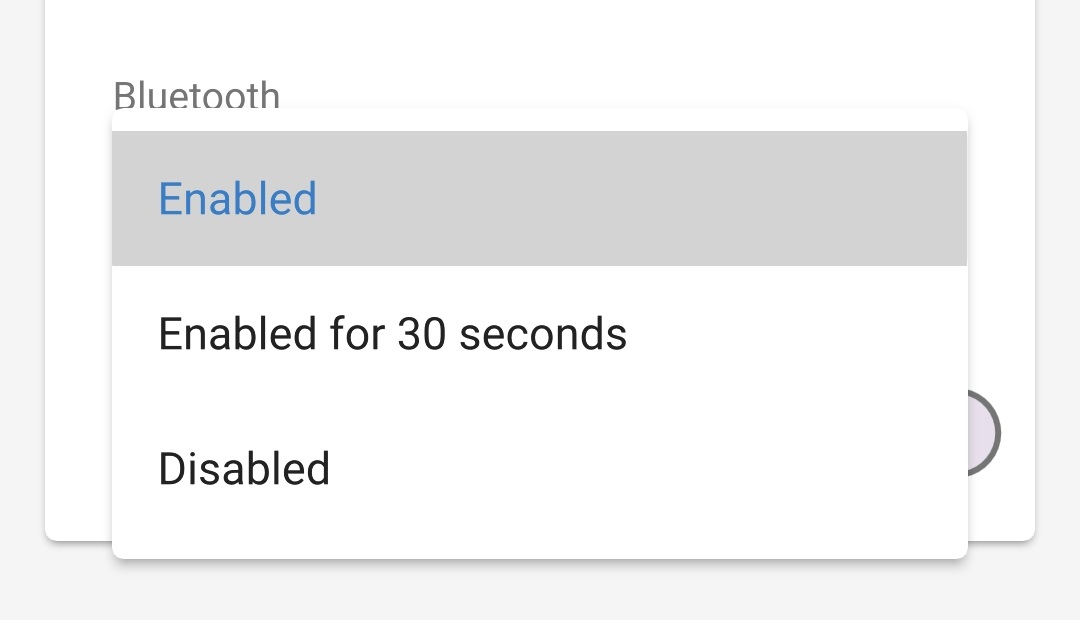

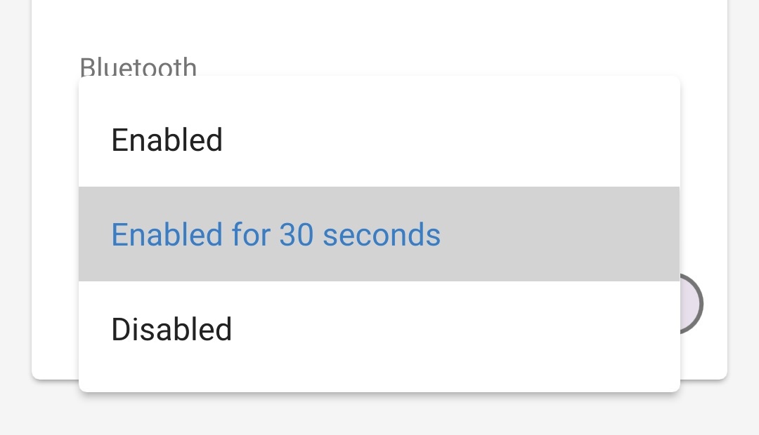

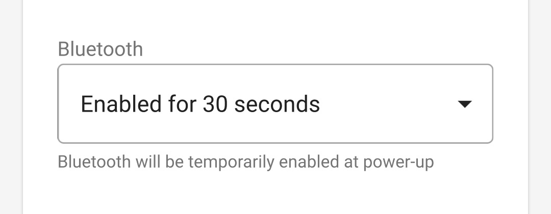

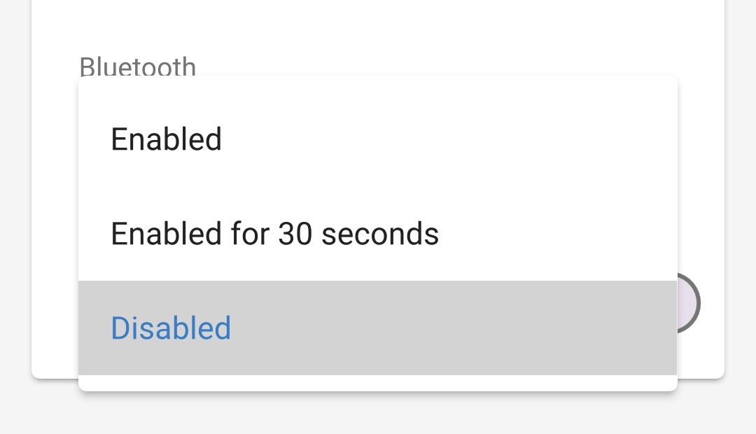

5.3.3. Bluetooth deaktivieren
Bei Bedarf kann die Bluetooth-Kommunikation mithilfe eines Bluetooth-fähigen Geräts (Mobiltelefon oder Tablet) mit der VictronConnect App vollständig deaktiviert werden.
Normalerweise ist es nicht notwendig, Bluetooth zu deaktivieren, da der unbefugte Zugriff durch einen PIN-Code geschützt ist. In bestimmten Situationen kann dies jedoch für ein noch höheres Maß an Sicherheit oder in hochspezialisierten Installationen, in denen die Bluetooth-Funkfrequenz unerwünscht ist, erforderlich sein.
Es stehen zwei Optionen zur Verfügung:
Mit dieser Option kann innerhalb der ersten 30 Sekunden nach dem Einschalten eine Bluetooth-Verbindung hergestellt werden, so dass ein Firmware-Update abgeschlossen oder Bluetooth wieder aktiviert werden kann. Wenn innerhalb der ersten 30 Sekunden keine Bluetooth-Verbindung hergestellt wird, wird Bluetooth danach deaktiviert.
So deaktivieren Sie Bluetooth:
Öffnen Sie mit einem Bluetooth-fähigen Gerät (Mobiltelefon oder Tablet) die VictronConnect App und suchen Sie das Blue Smart IP65 Charger in der Geräteliste auf der lokalen Seite. Stellen Sie dann eine Verbindung zum Gerät her (der Standard-PIN-Code befindet sich auf einem Etikett auf der Seite des Ladegeräts oder versuchen Sie es mit 000000, wenn kein Etikett vorhanden ist).
Wählen Sie im Feld Bluetooth den Auswahlpfeil aus und wählen Sie dann im Auswahlmenü die Option Für 30 Sekunden aktiviert aus.
Lesen Sie die Warnmeldung, aktivieren Sie dann das Kontrollkästchen und wählen Sie OK, um fortzufahren.
Beenden Sie die aktuelle Bluetooth-Sitzung, indem Sie in die VictronConnect-Geräteliste wechseln. Beim Versuch, die Sitzung zu beenden, wird ein sich öffnendes Dialogfeld angezeigt.
Lesen Sie die Warnmeldung und wählen Sie dann OK, um sie zu akzeptieren und fortzufahren.
Die Bluetooth-Funktion wurde jetzt deaktiviert, außer für 30 Sekunden nach jedem Einschalten.

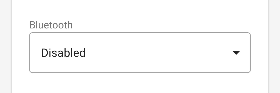

Hinweis
Hinweis: Diese Option deaktiviert Bluetooth dauerhaft; verwenden Sie diese Option mit äußerster Vorsicht, da dieses Verfahren unumkehrbar ist.
So deaktivieren Sie Bluetooth dauerhaft:

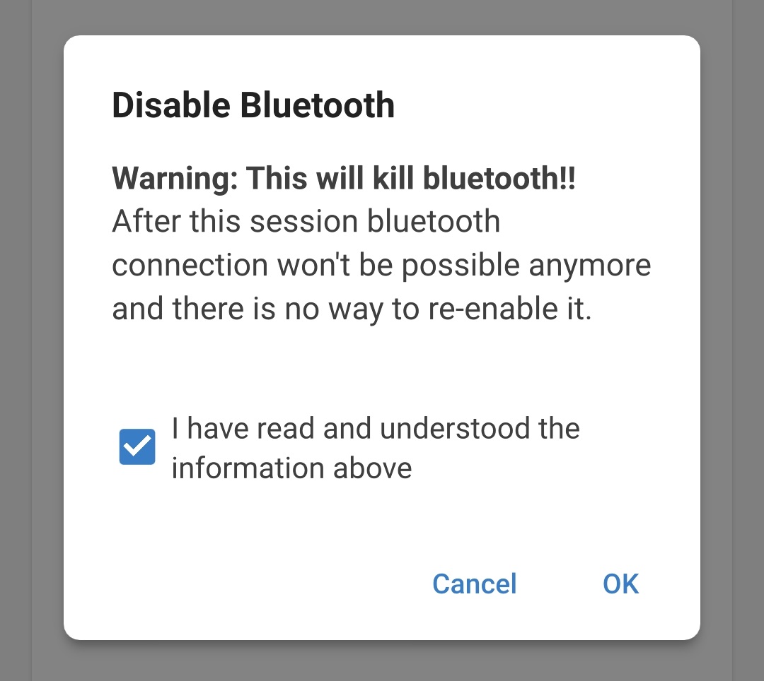

Wählen Sie im Feld Bluetooth den Auswahlpfeil aus und wählen Sie dann im Auswahlmenü die Option Deaktiviert aus.

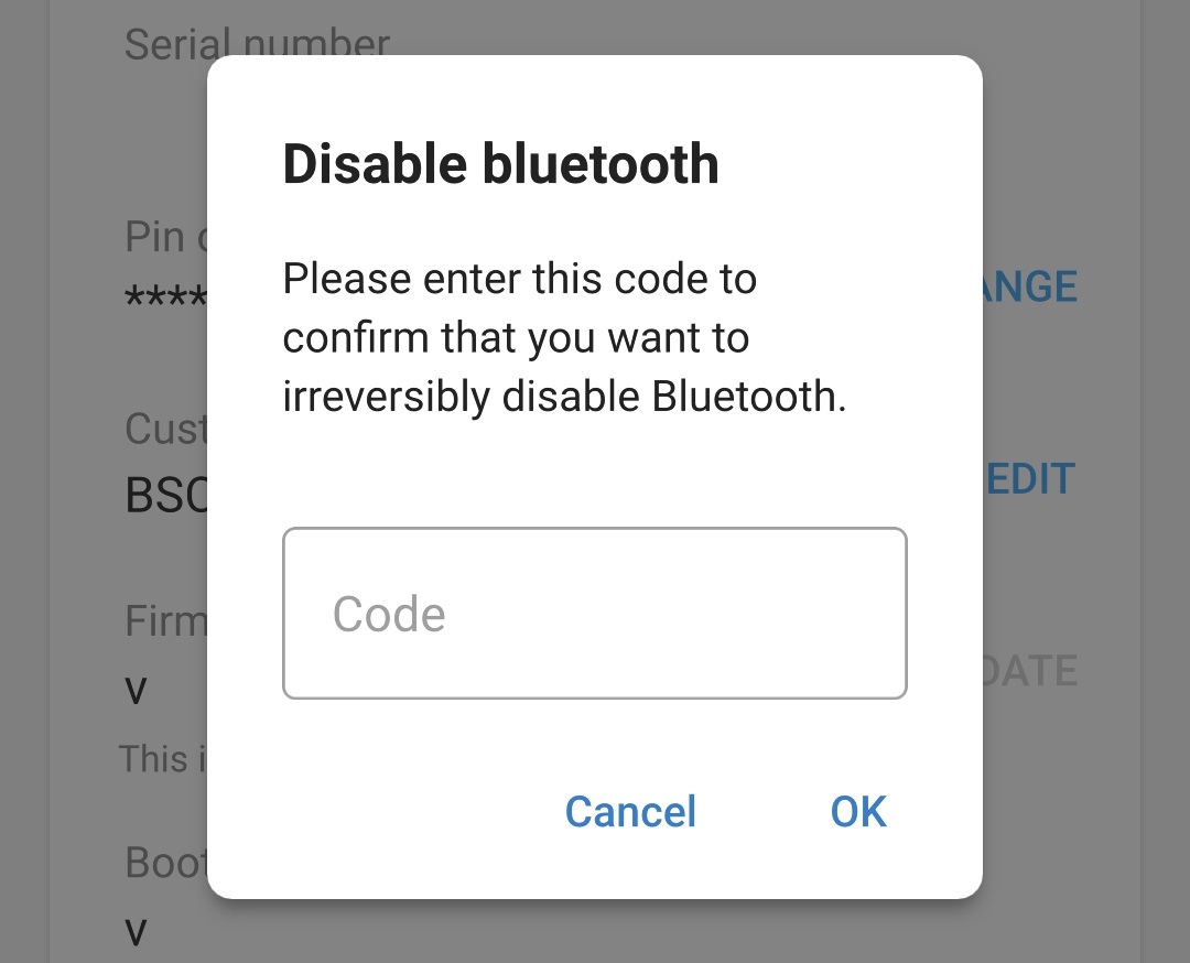

Um zu verhindern, dass Bluetooth versehentlich dauerhaft deaktiviert wird, ist ein vierstelliger Code vorgesehen. Wenn Sie sicher sind, dass Sie Bluetooth dauerhaft deaktivieren möchten, geben Sie den Code ein und wählen Sie OK.
Dies ist die letzte Chance zum Abbrechen; nachdem Bluetooth dauerhaft deaktiviert wurde, ist es unumkehrbar und kann später nicht wieder aktiviert werden.
Beenden Sie die aktuelle Bluetooth-Sitzung, indem Sie sie in der Geräteliste von VictronConnect beenden. Beim Versuch, die Sitzung zu beenden, wird ein letztes sich öffnendes Dialogfeld angezeigt.
Lesen Sie die Warnmeldung und wählen Sie dann OK, um fortzufahren.
Die Bluetooth-Funktion wurde nun dauerhaft deaktiviert.

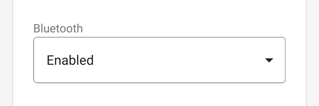

5.3.4. Erneute Aktivierung von Bluetooth
Hinweis
Während dieses Verfahrens:
Bluetooth-Funktion ist wieder aktiviert
Der Bluetooth-PIN-Code wird auf 000000 zurückgesetzt (nicht der auf dem Etikett angegebene Standard-PIN-Code).
Die Bluetooth-Kopplungsinformationen werden gelöscht
Daher ist es notwendig, alle Geräte (Mobiltelefone oder Tablets), die zuvor mit dem Blue Smart IP65 Charger gekoppelt waren, zu entkoppeln und eine neue Bluetooth-Kopplung herzustellen.
Wenn Bluetooth mit der Option Nr. 2 „Deaktiviert“ deaktiviert wurde, ist dies unumkehrbar und die Bluetooth-Kommunikation kann nicht wieder aktiviert werden.
Wenn Bluetooth mit Option 1 „Für 30 Sekunden aktiviert“ deaktiviert wurde, kann die Bluetooth-Kommunikation mit einem Bluetooth-fähigen Gerät (Mobiltelefon oder Tablet) über die VictronConnect App wieder aktiviert werden.
So aktivieren Sie Bluetooth wieder:
Öffnen Sie mit einem Bluetooth-fähigen Gerät (Mobiltelefon oder Tablet) die VictoryConnect App und suchen Sie das Blue Smart IP65 Charger auf der Seite der lokalen Geräteliste. Stellen Sie dann innerhalb der ersten 30 Sekunden nach dem Einschalten eine Verbindung zum Gerät her, während Bluetooth vorübergehend aktiviert ist (der Standard-PIN-Code befindet sich auf einem Etikett an der Seite des Ladegeräts oder versuchen Sie es mit 000000, wenn kein Etikett vorhanden ist).
Wählen Sie im Feld Bluetooth den Auswahlpfeil aus und wählen Sie dann im Auswahlmenü die Option Aktiviert aus.
Die Bluetooth-Funktion wurde jetzt wieder aktiviert.

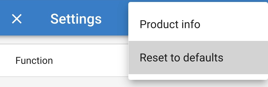

5.4. Auf Standardeinstellungen zurücksetzen
Bei Bedarf können alle Einstellungen des Blue Smart IP65 Charger mit einem Bluetooth-fähigen Gerät (Mobiltelefon oder Tablet) und der VictoryConnect App auf die Werkseinstellungen zurückgesetzt/wiederhergestellt werden.
Beachten Sie, dass durch diesen Vorgang keine Bluetooth-bezogenen Einstellungen zurückgesetzt werden, wie z. B. der Bluetooth-PIN-Code oder Kopplungsinformationen.
So setzen Sie alle Einstellungen auf die Werkseinstellungen zurück:
Wählen Sie im Auswahlmenü die Option Auf Standardeinstellungen zurücksetzen aus, um das sich öffnende Dialogfeld zum Wiederherstellen des Geräts zu öffnen.
Lesen Sie die Warnmeldung und wählen Sie dann Ja, um fortzufahren.
Alle Einstellungen wurden nun auf die Werkseinstellungen zurückgesetzt/wiederhergestellt.
