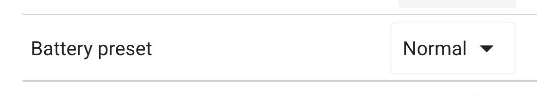

Wählen Sie den Auswahlpfeil Batterievoreinstellung, um das Auswahlmenü zu erweitern.

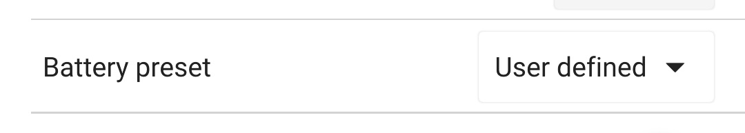

Wählen Sie Benutzerdefiniert aus dem Auswahlmenü für die Batterievoreinstellung.
Die benutzerdefinierte Konfiguration wird nun aktiviert.

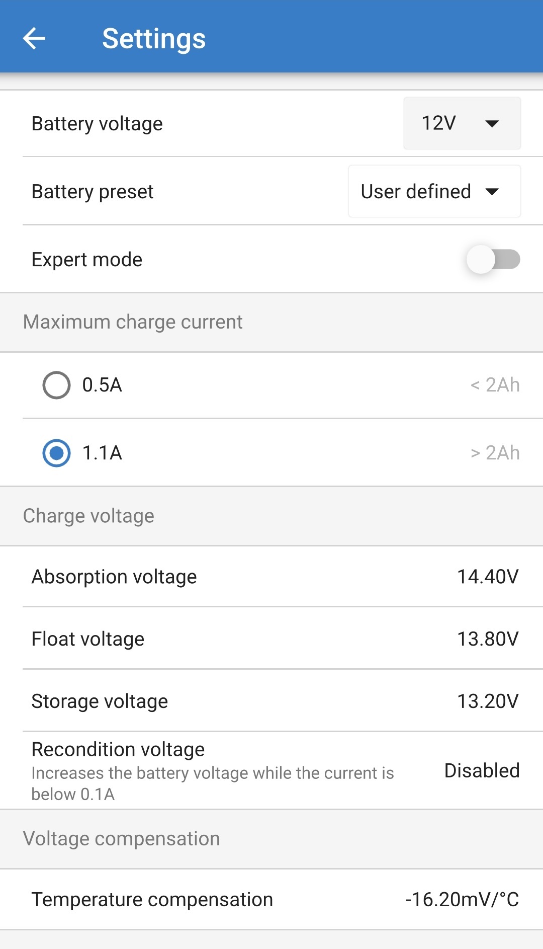

Konfigurieren Sie die erweiterten Einstellungen entsprechend den Empfehlungen des Batterieherstellers.
Die erweiterten Einstellungen ( mit deaktiviertem Expertenmodus) umfassen:
Batteriespannung
Das Auswahlmenü für Batteriespannung ermöglicht die Auswahl aus den folgenden Optionen:
Auto
Die Batteriespannung wird automatisch erkannt und vor der Prüfungsphase eingestellt (je nach Spannung der angeschlossenen Batterie). Beachten Sie, dass bei stark entladenen Batterien die automatische Erkennung der Batteriespannung fehlerhaft sein kann; in diesem Fall muss die Batteriespannung manuell eingestellt werden.
6 V
Manuelle Auswahl zum Laden von 6V-Batterien/Systemen
12 V
Manuelle Auswahl zum Laden von 12V-Batterien/Systemen

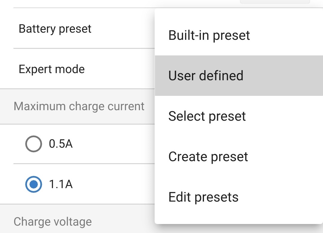

Das Auwahlmenü für die Batterievoreinstellung ermöglicht die Auswahl aus den folgenden Optionen:
Eingebaute Voreinstellung
Auswahl einer integrierten Voreinstellung (wie im Menü Allgemeine Einstellungen)
Benutzerdefiniert
Konfiguration benutzerdefinierter Ladeeinstellungen und Auswahl der letzten benutzerdefinierten Konfiguration
Voreinstellung auswählen
Auswahl aus einem erweiterten Bereich von integrierten Batterieladevoreinstellungen, einschließlich neuer benutzerdefinierter Ladevoreinstellungen
Voreinstellung erstellen
Eine neue Ladevoreinstellung, die aus benutzerdefinierten Einstellungen erstellt und gespeichert wird
Voreinstellungen bearbeiten
Eine vorhandene Voreinstellung, die bearbeitet und gespeichert werden soll
Maximaler Ladestrom
Bei der Einstellung des maximalen Ladestroms kann zwischen der Standardeinstellung und einer deutlich reduzierten Voreinstellung für die Ladestrombegrenzung gewählt werden; Maximum, Niedrig (50 % des Maximums) für Strom.
Ladespannung
Die Ladespannungseinstellungen ermöglichen es, den Spannungssollwert für jede Ladestufe unabhängig zu konfigurieren und einige Ladestufen (Rekonditionierung und Ladeerhaltungsmodus) zu sperren oder freizugeben.
Der Sollwert für die Ladespannung kann für die folgenden Ladestufen konfiguriert werden:
Konstantspannung
Ladeerhaltungsspannung
Speicherung
Wiederherstellung
Spannungskompensation
Temperaturkompensation
Die Einstellung der Temperaturkompensation ermöglicht die Konfiguration des Temperaturkompensationskoeffizienten der Ladespannung oder die vollständige Deaktivierung der Temperaturkompensation (z.B. für Lithium-Ionen-Batterien). Der Temperaturkompensationskoeffizient wird in mV/°C angegeben und gilt für die gesamte Batterie/Batteriebank (nicht pro Batteriezelle).

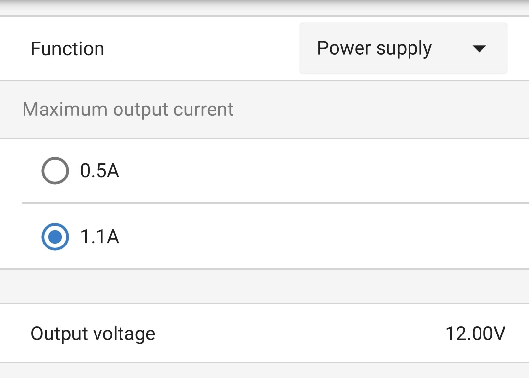

Wählen Sie das Ladegerät im Feld für die Funktion aus, um das sich öffnende Dialogfeld für die Funktion zu öffnen.
Wählen Sie Stromversorgung auf dem sich öffnenden Dialogfeld für die Funktion aus und klicken Sie dann auf OK.
Nach einer kurzen Verzögerung leuchten die 12-V-LED (grün) und die 6-V-LED (orange) auf, um anzuzeigen, dass die Funktion des Ladegeräts in den Stromversorgungsmodus gewechselt hat.
Passen Sie bei Bedarf die gewünschte Ausgangsspannung an und/oder aktivieren/deaktivieren Sie den Niedrigstrommodus.
Der Stromversorgungsmodus wurde nun aktiviert und konfiguriert.
