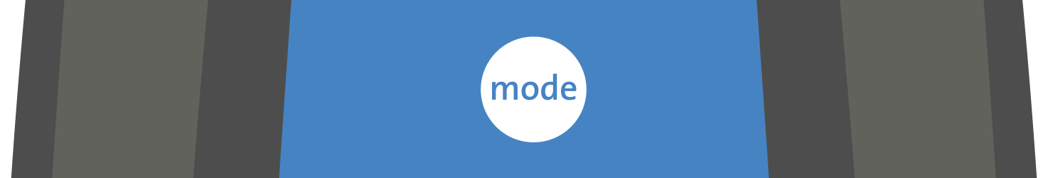

Для налаштування з панелі зарядного пристрою:
Перемикання між інтегрованими режимами заряджання (Normal (Звичайний), Normal + Recondition (Звичайний + відновлення), High (Високий), High + Recondition (Високий + відновлення) або Li-ion (Літій-іонний)) та вибір оптимального режиму здійснюється натисканням кнопки MODE (РЕЖИМ) на панелі пристрою Blue Smart IP65 Charger .
Поруч з активним режимом заряджання (NORMAL / HIGH / LI-ION) (ЗВИЧАЙНИЙ / ВИСОКИЙ / ЛІТІЙ-ІОННИЙ) світиться світлодіод, а також світиться світлодіод RECONDITION (ВІДНОВЛЕННЯ), якщо цей режим був увімкнений.
Якщо максимальний номінальний зарядний струм є надто високим, увімкніть режим низького струму; див. інструкції в розділі «Налаштування > Налаштування з панелі зарядного пристрою».
