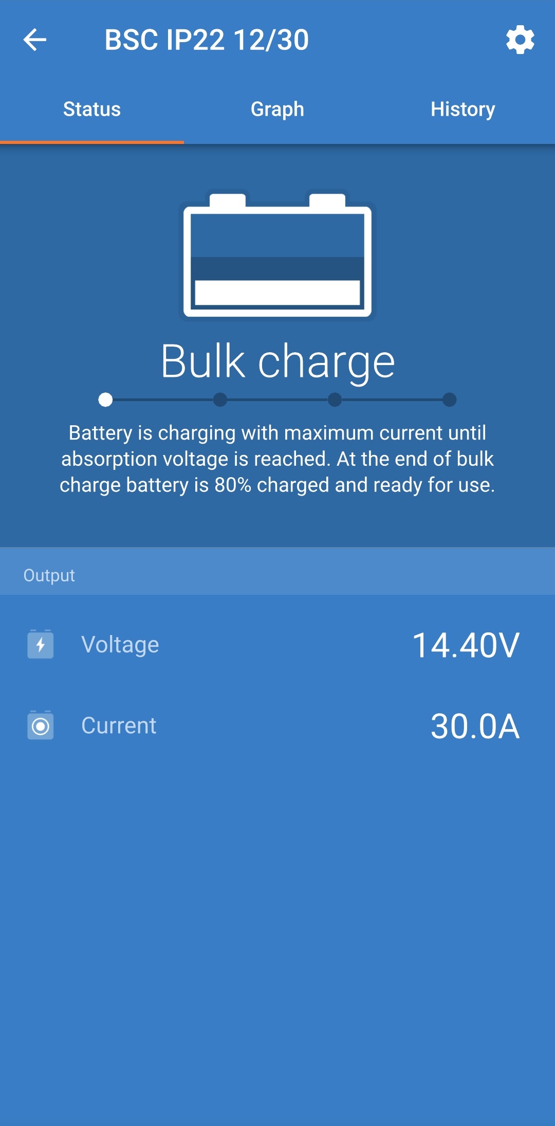

7.2.1. Екран стану
Екран стану (Status) є основним інформаційним екраном; на ньому відображається режим роботи пристрою (зарядний пристрій або блок живлення), активний етап заряджання (у режимі зарядного пристрою), напруга акумулятора та зарядний/вихідний струм.
Ці дані оновлюються в режимі реального часу в міру виконання зарядного циклу.

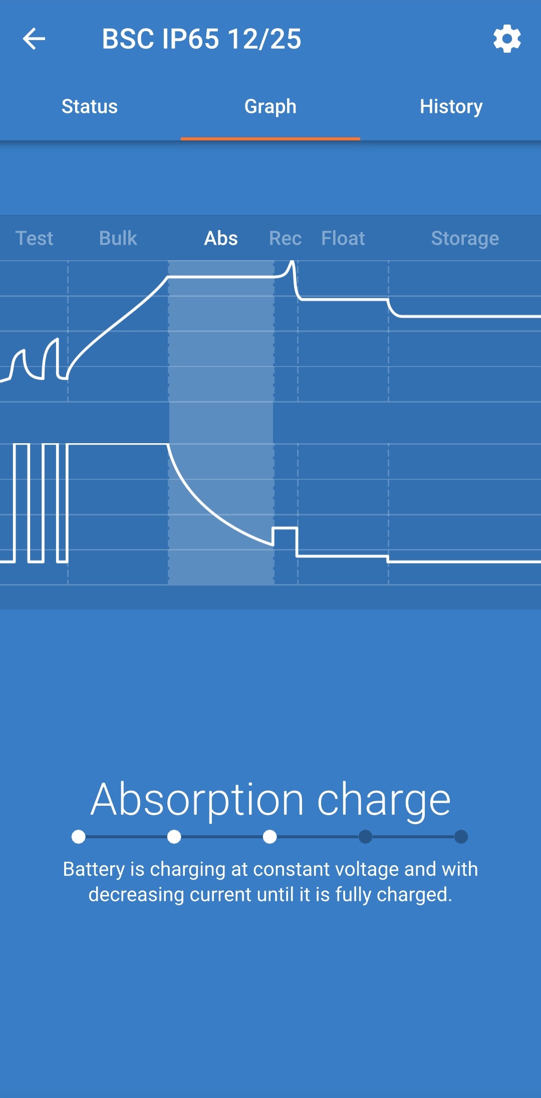

7.2.2. Екран графіків
На екрані графіків (Graph) надається просте для розуміння графічне представлення кожного етапу заряджання з прив’язкою до типових значень напруги акумулятора та зарядного струму.
На ньому також зазначений активний етап заряджання з його коротким описом.
