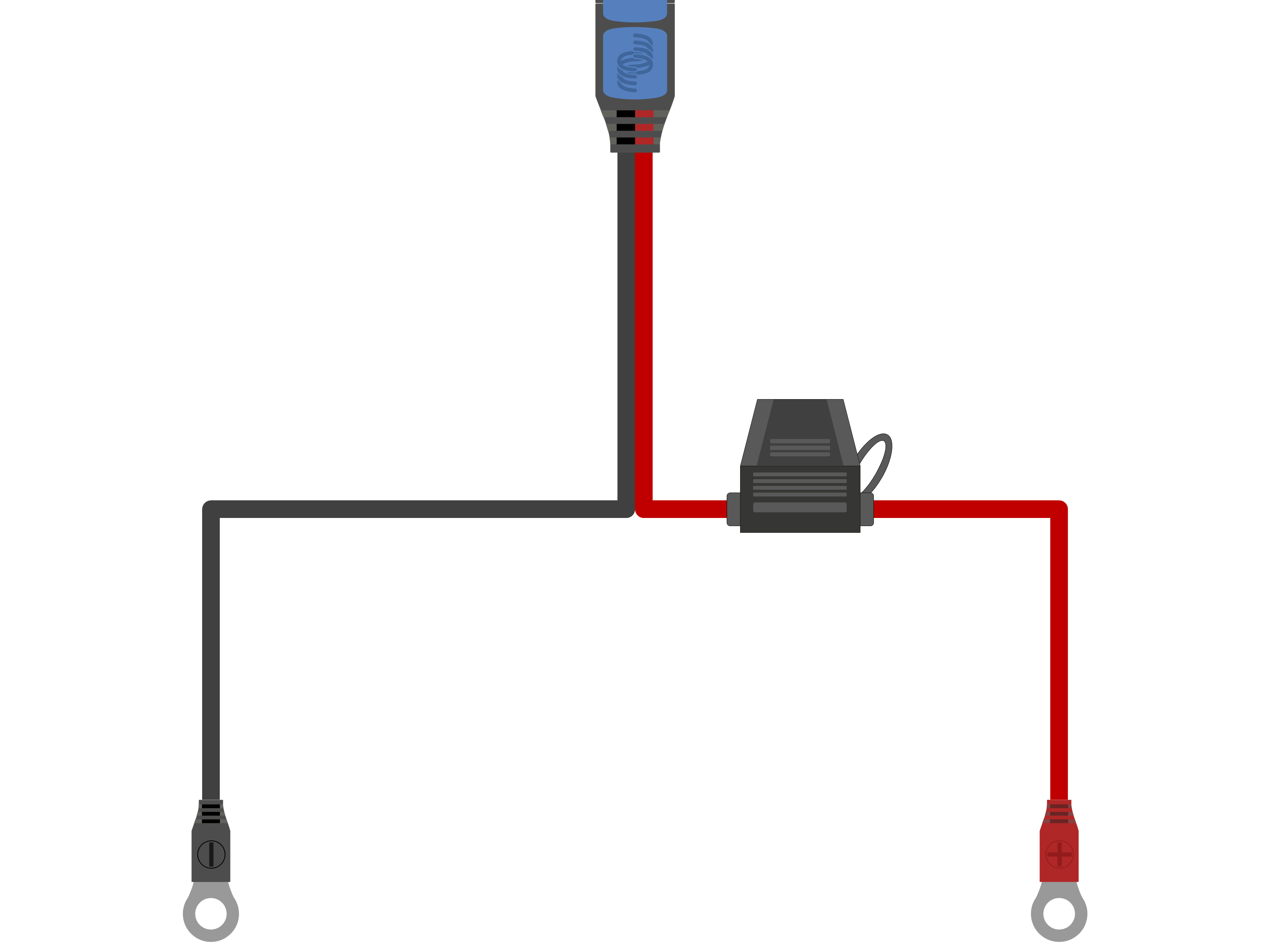

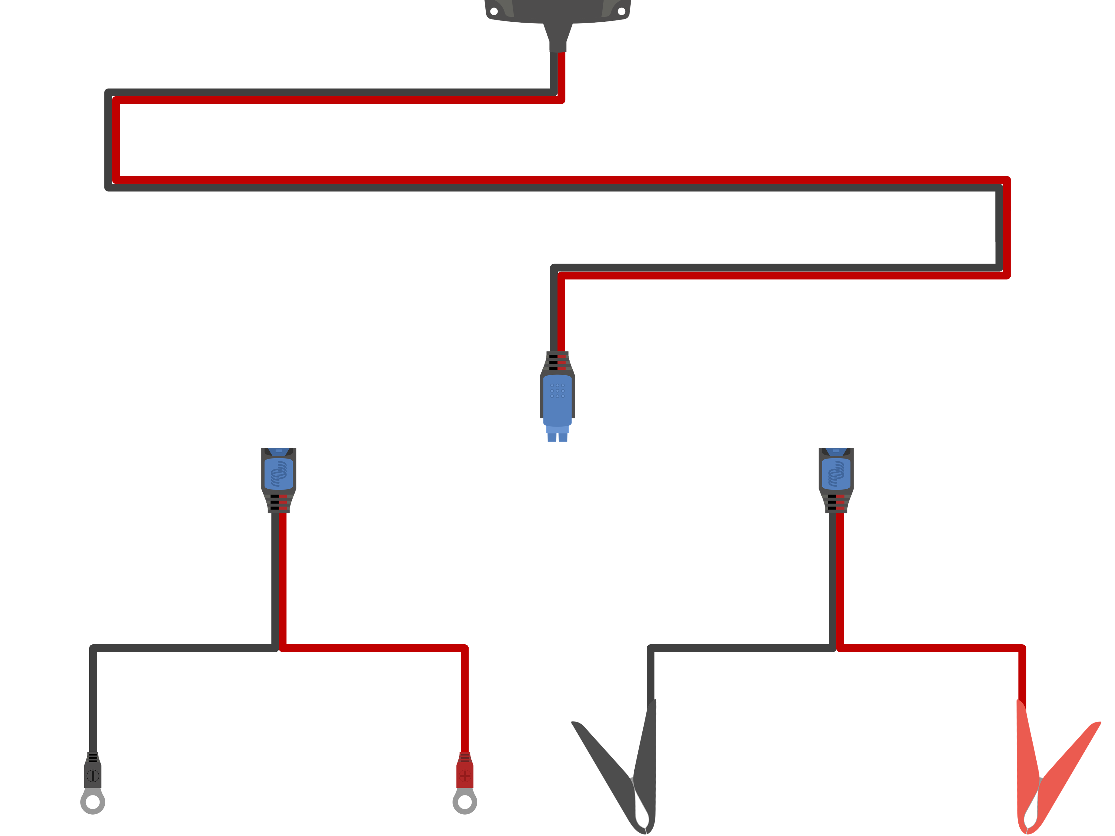

  1. Пристрої Blue Smart IP65 Charger постачаються з незнімним кабелем постійного струму і змінними з’єднувачами для під’єднання до акумулятора/шини постійного струму; додаткова інформація наведена в розділі «Встановлення > Монтаж електропроводки > Кабель постійного струму».
    1. Виберіть змінний з’єднувач для під’єднання кабелю постійного струму до акумулятора для вашої системи; разом із зарядним пристроєм постачаються кільцеві наконечники M8 і затискачі для акумулятора.
      Інші змінні з’єднувачі для під’єднання кабелю постійного струму до акумулятора та подовжувальні кабелі замовляються окремо; додаткова інформація наведена в розділі «Встановлення > Монтаж електропроводки > Кабель постійного струму».

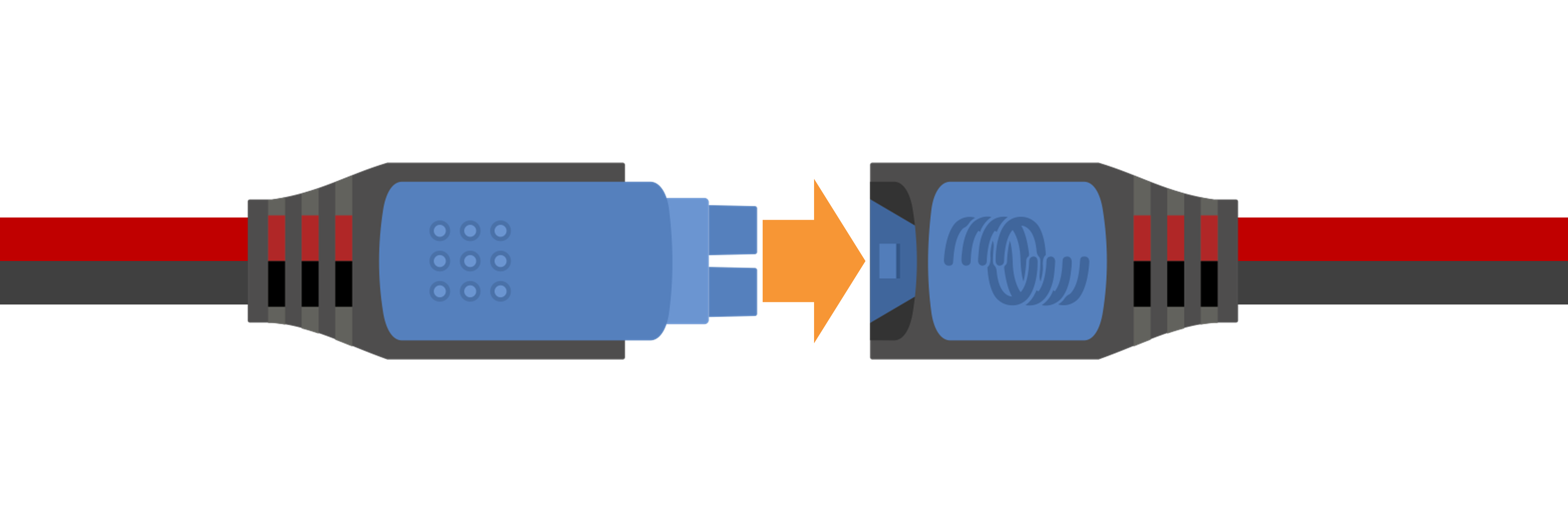

    2. Під’єднайте потрібний з’єднувач для акумулятора до незнімного кабелю постійного струму зарядного пристрою; стисніть відповідні частини з’єднувача так, щоб синій фіксатор повністю заклацнувся.
  2. У разі необхідності встановіть у лінію постійного струму між пристроєм Blue Smart IP65 Charger і акумулятором/акумуляторами (якомога ближче до акумулятора/акумуляторів) запобіжник або автоматичний вимикач із відповідним номінальним струмом; додаткова інформація наведена в розділі «Встановлення > Монтаж електропроводки > Захист від перевантаження за струмом».

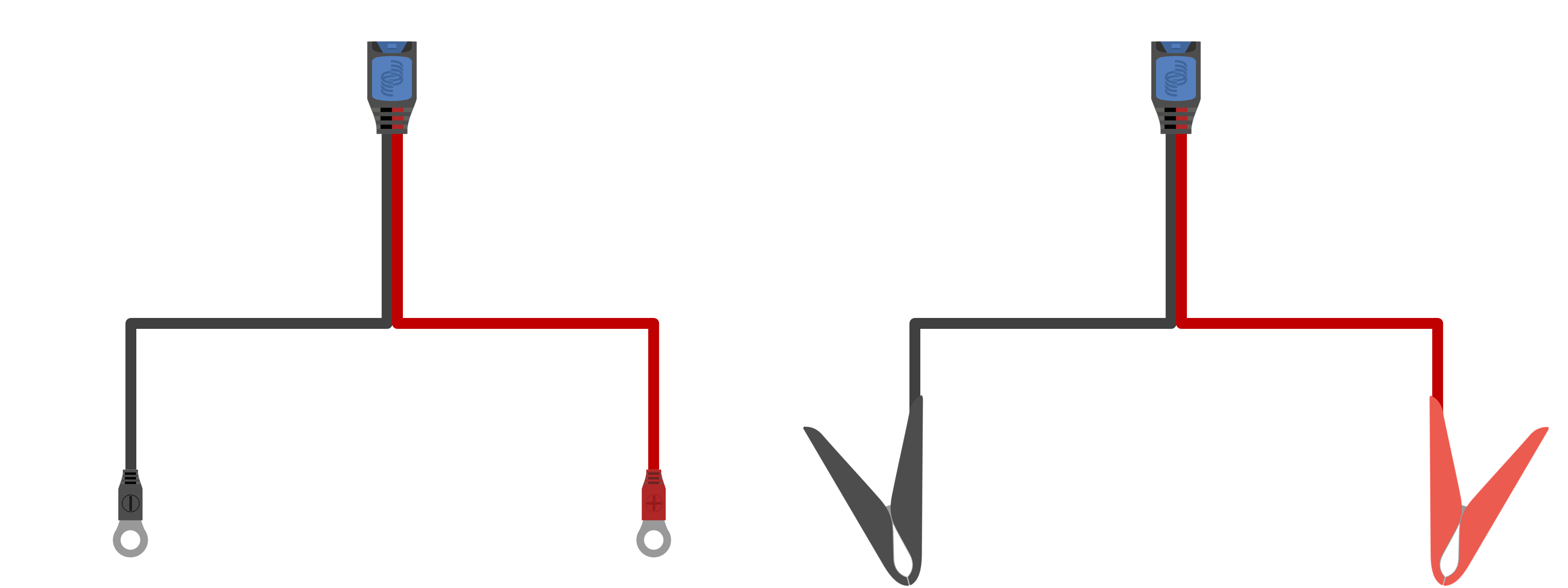

Пристрої серії Blue Smart IP65 Charger постачаються з незнімним кабелем постійного струму і змінними з’єднувачами для під’єднання до акумулятора/шини постійного струму; разом із зарядним пристроєм постачаються кільцеві наконечники M8 і затискачі для акумулятора.
Також доступні такі змінний з’єднувач для під’єднання кабелю постійного струму до акумулятора (замовляються окремо):
  1. Кільцеві наконечники M6 з вбудованим запобіжником ATO (включно із запобіжником на 30 А) — номер деталі для замовлення: BPC900100014
  2. Кільцеві наконечники M8 з вбудованим запобіжником ATO (включно із запобіжником на 30 А) — номер деталі для замовлення: BPC900110014

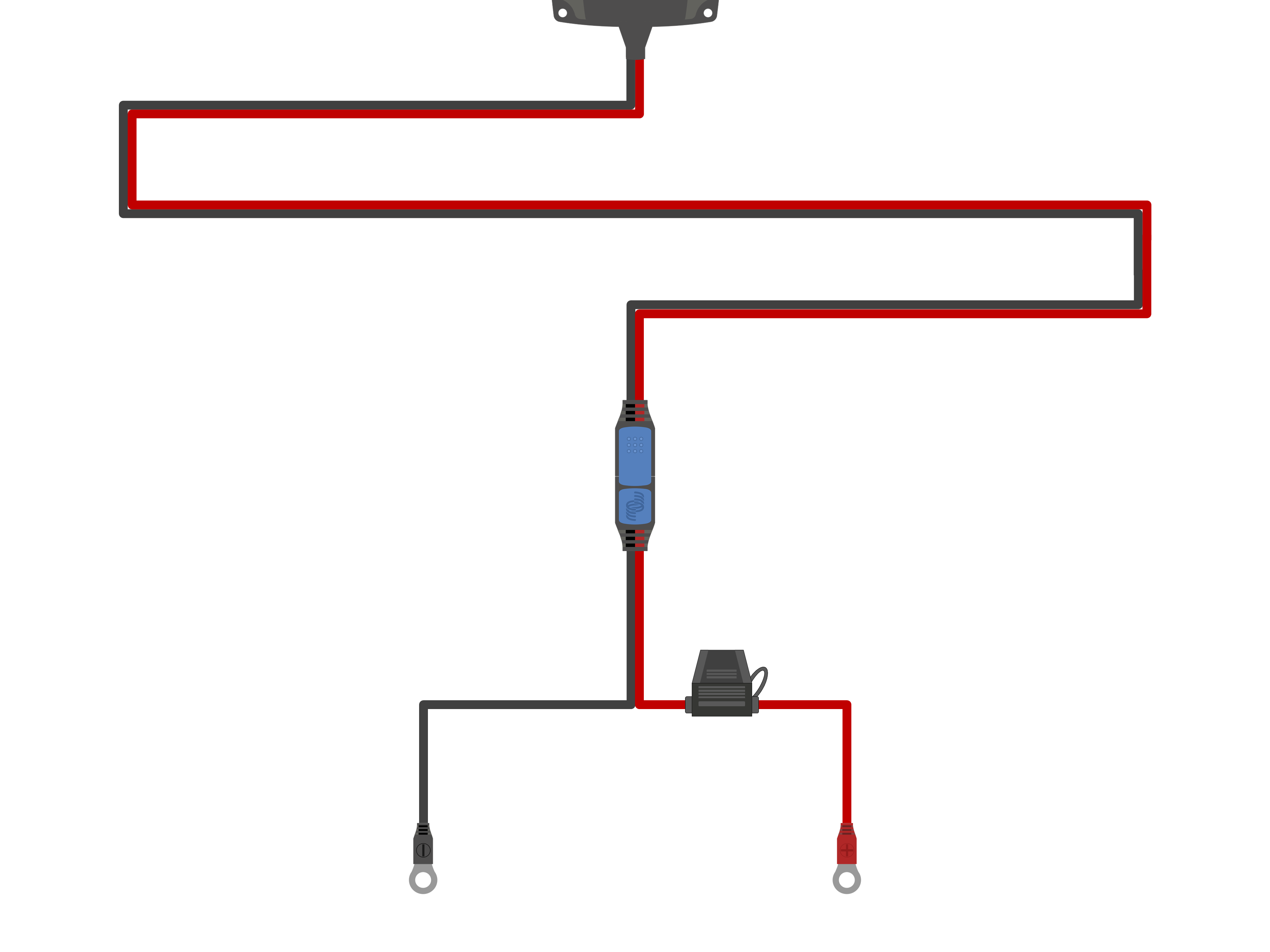

  3. Швидкознімний з’єднувач з індикатором для акумуляторів на 12 В із кільцевими наконечниками M8 і вбудованим запобіжником ATO (включно із запобіжником на 30 А, тільки для використання зі свинцево-кислотними акумуляторами) — номер деталі для замовлення: BPC900120114
  4. Індикаторна панель для акумуляторів на 12 В із кільцевими наконечниками M8 і вбудованим запобіжником ATO (включно із запобіжником на 30 А, тільки для використання зі свинцево-кислотними акумуляторами) — номер деталі для замовлення: BPC900110114
  5. Пружинні затискачі («крокодили») із вбудованим запобіжником ATO (включно із запобіжником на 30 А) — номер деталі для замовлення: BPC900400014

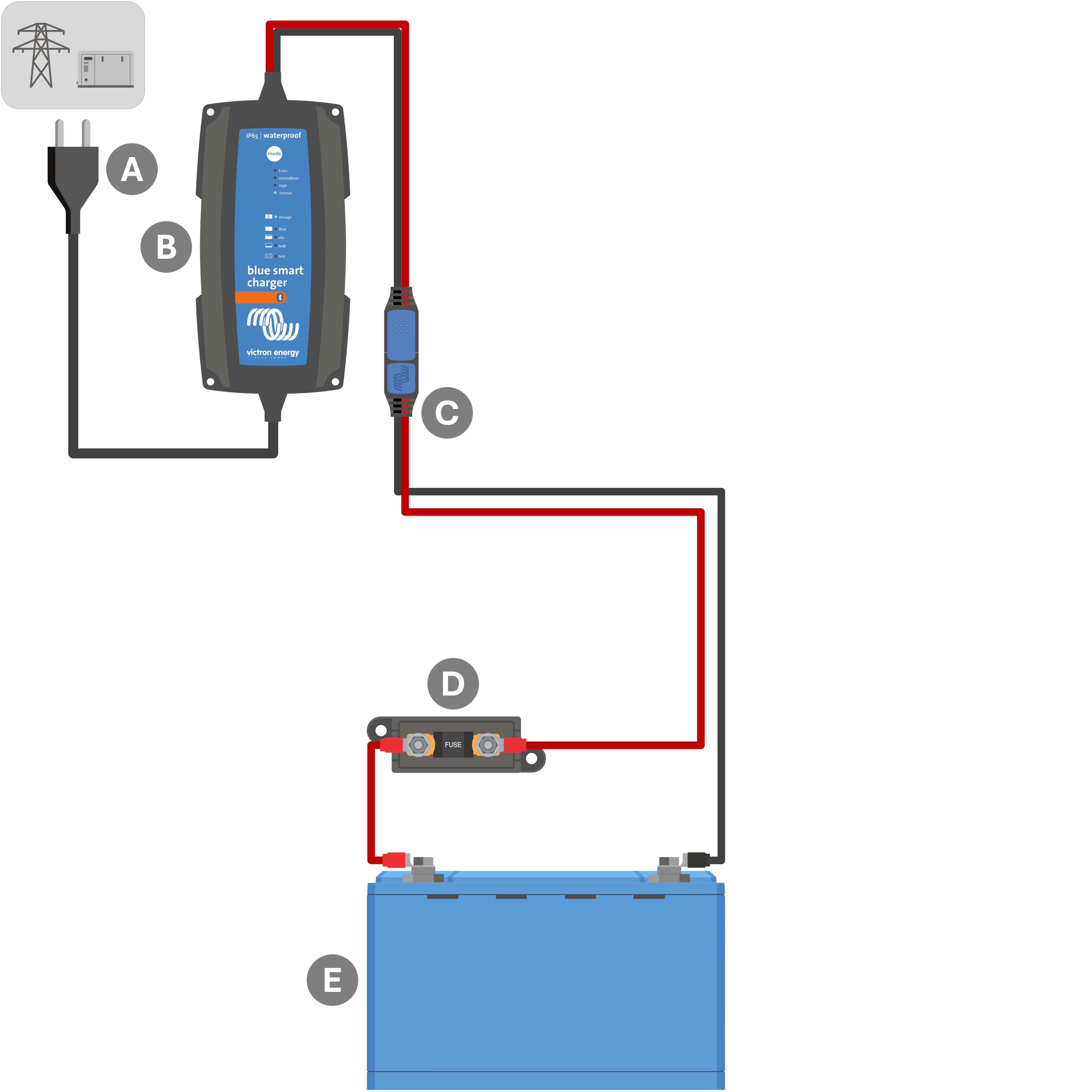

5.3. Схеми з’єднань
5.3.1. Базовий варіант встановлення

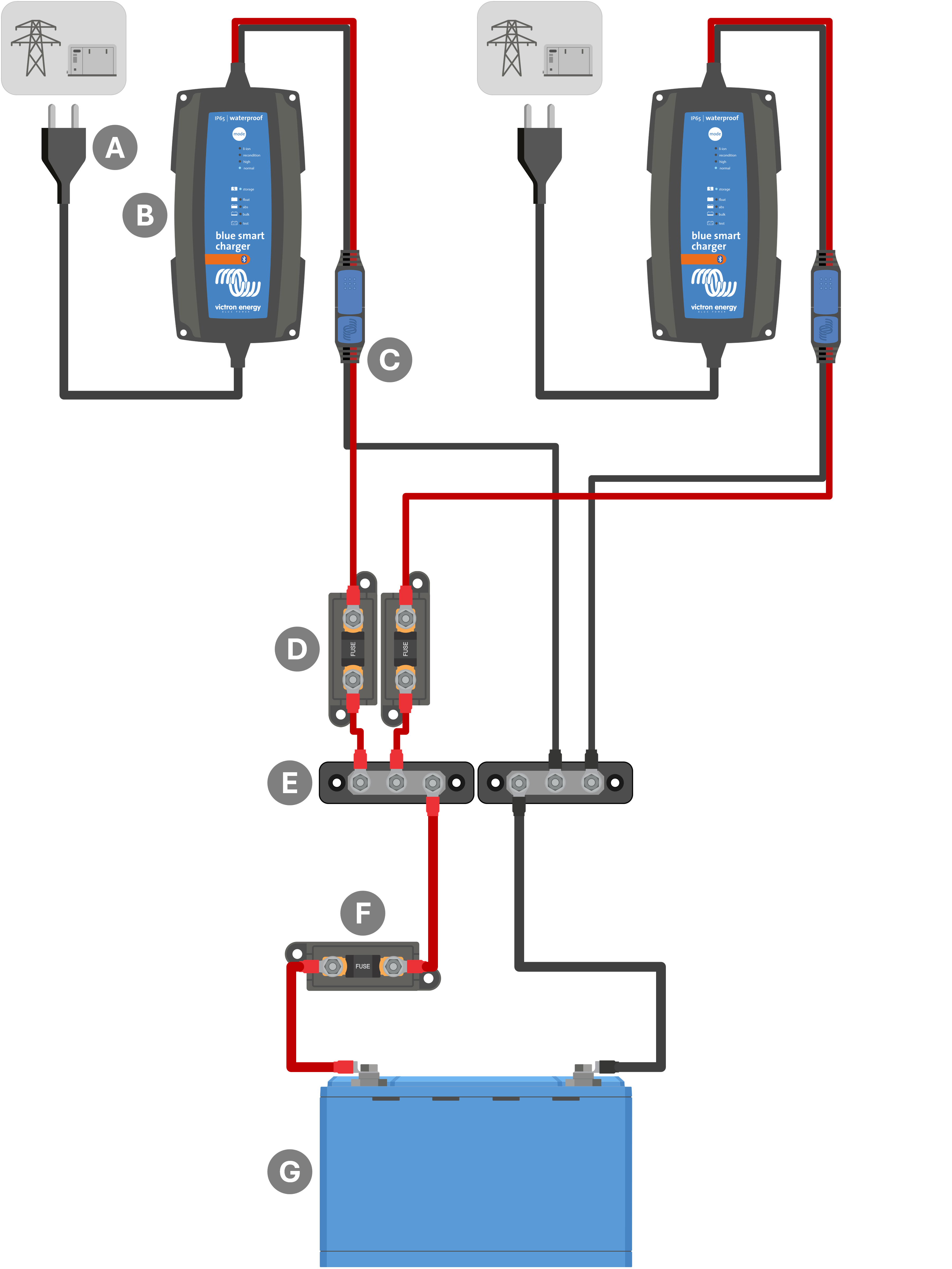

5.3.2. Система з кількома зарядними пристроями
