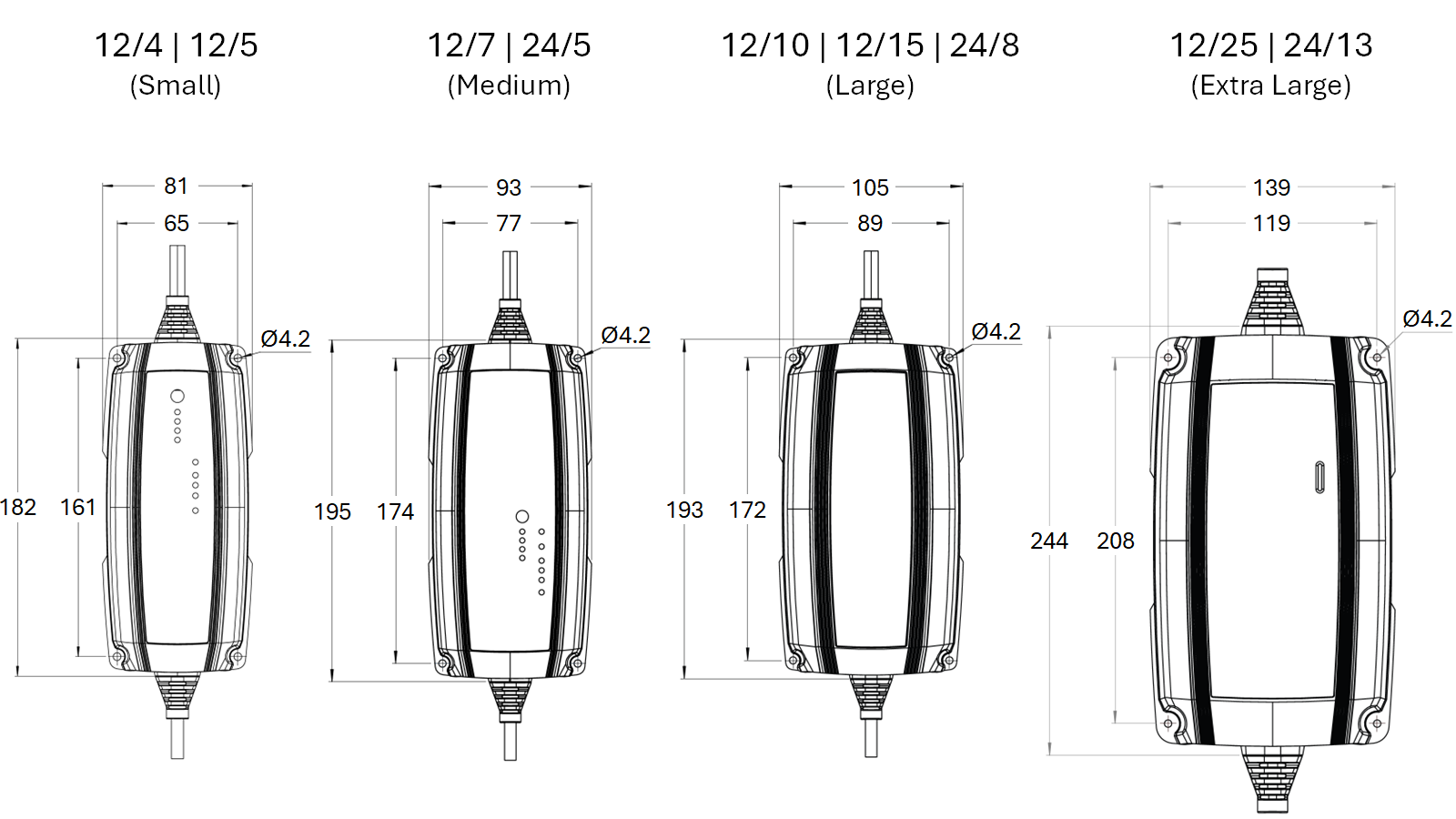

Ładowarki serii Blue Smart IP65 Charger zaprojektowano z myślą o wykorzystaniu ich jako ładowarek przenośnych, lecz można je również zamontować na stałe wykorzystując uchwyty montażowe znajdujące się u podstawy ładowarki.

W przypadku instalacji stałych Blue Smart IP65 Charger zamontuj pionowo, w taki sposób by kabel zasilający prądu przemiennego był skierowany ku dołowi; przymocuj odpowiednimi śrubami przez przełożonymi przez otwory montażowe.
Urządzenie należy przykręcić śrubami z łbem walcowym/kołnierzowym (nie należy stosować śrub z łbami stożkowymi płaskimi ), o średnicy zewnętrznej gwintu śrub dopasowanej do wewnętrznej średnicy otworów (średnica zewnętrzna maks. ~3 mm celem zapewnienia luźnego pasowania).
Aby ułatwić instalację, zaleca się zawieszenie urządzenia za pomocą 2 górnych śrub (pozostawić łby śrub ~3 mm od powierzchni) a następnie wkręcenie 2 dolnych śrub, zanim wkręcone zostaną wszystkie 4 zabezpieczające śruby.
Dokręcając śruby montażowe nie należy stosować nadmiernej siły, gdyż grozi to uszkodzeniem plastikowych kołnierzy montażowych.
Wymiary montażowe podano na rysunku poniżej:

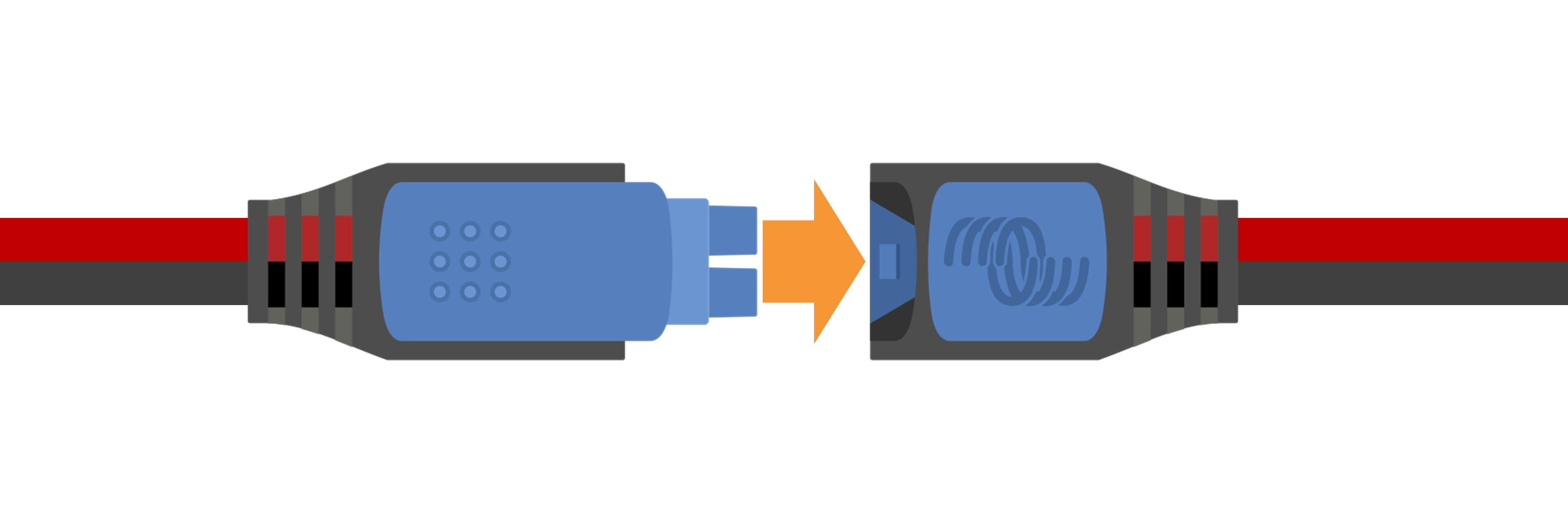

  1. Seria Blue Smart IP65 Charger obejmuje odpowiednie okablowanie zasilania prądem stałym podłączone przewodowo do ładowarki z wymiennymi opcjami podłączenia akumulatora / systemu zasilania prądem stałym; więcej informacji można znaleźć w sekcji „Instalacja > Okablowanie > Przewód zasilania prądem stałym”.
    1. Wybierz typ połączenia akumulatora z wymiennym przewodem zasilania prądem stałym wymagany do instalacji; zaciski pierścieniowe M8 i zaciski akumulatora są dostarczane wraz z ładowarką.
      Inne wymienne typy połączeń akumulatora z przewodem zasilania prądem stałym i przewody przedłużające są dostępne jako akcesoria opcjonalne; więcej informacji można znaleźć w sekcji „Instalacja > Okablowanie > Przewód zasilania prądem stałym”.
    2. Podłącz wymagany typ złącza akumulatorowego przewodu zasilania prądem stałym do okablowania zasilania prądem stałym podłączonego przewodowo do ładowarki; dociśnij współpracujące szybkozłącza, aż niebieski zatrzask w pełni zaskoczy.

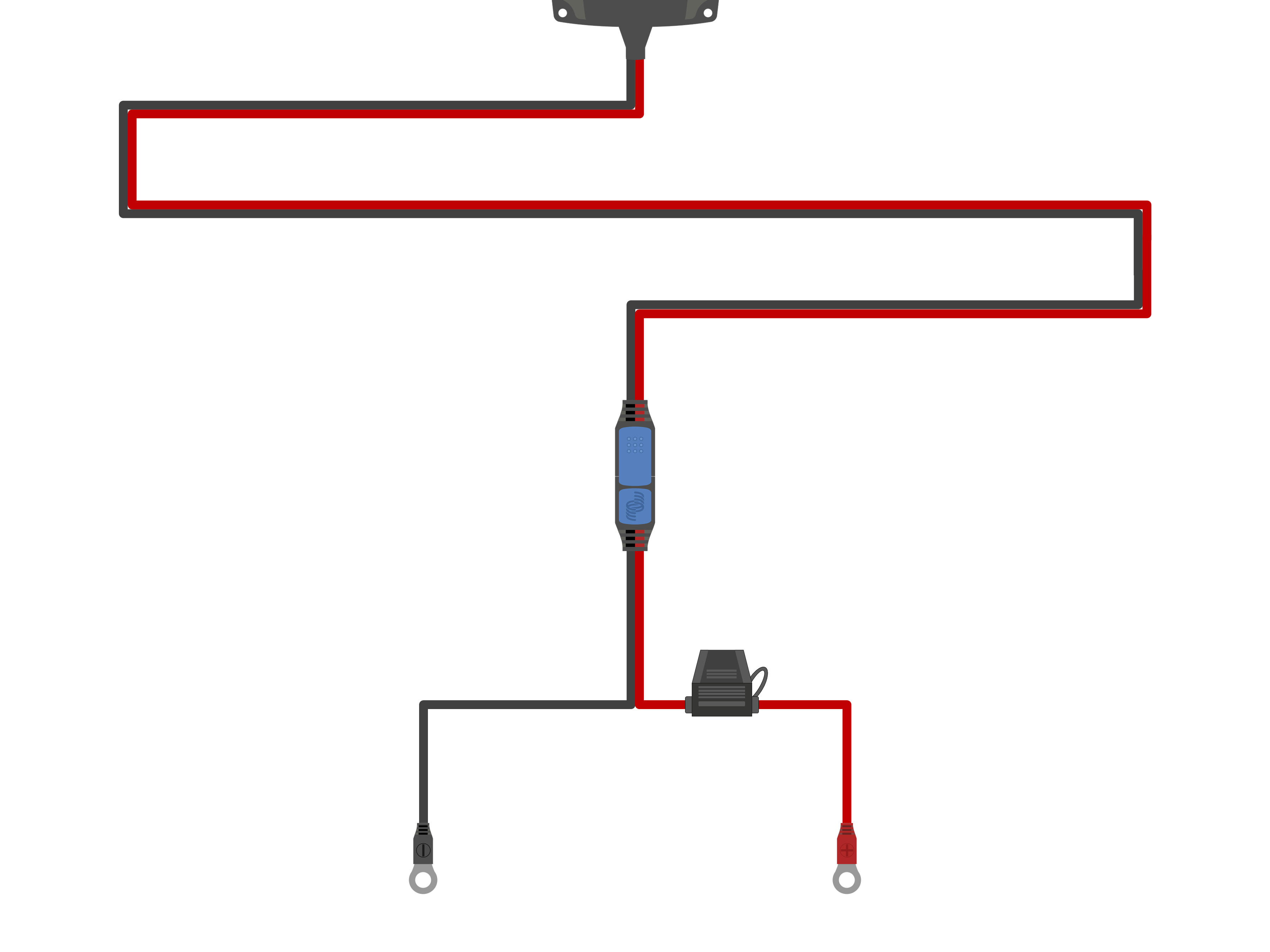

5.2.1. Przewód zasilający prądu stałego

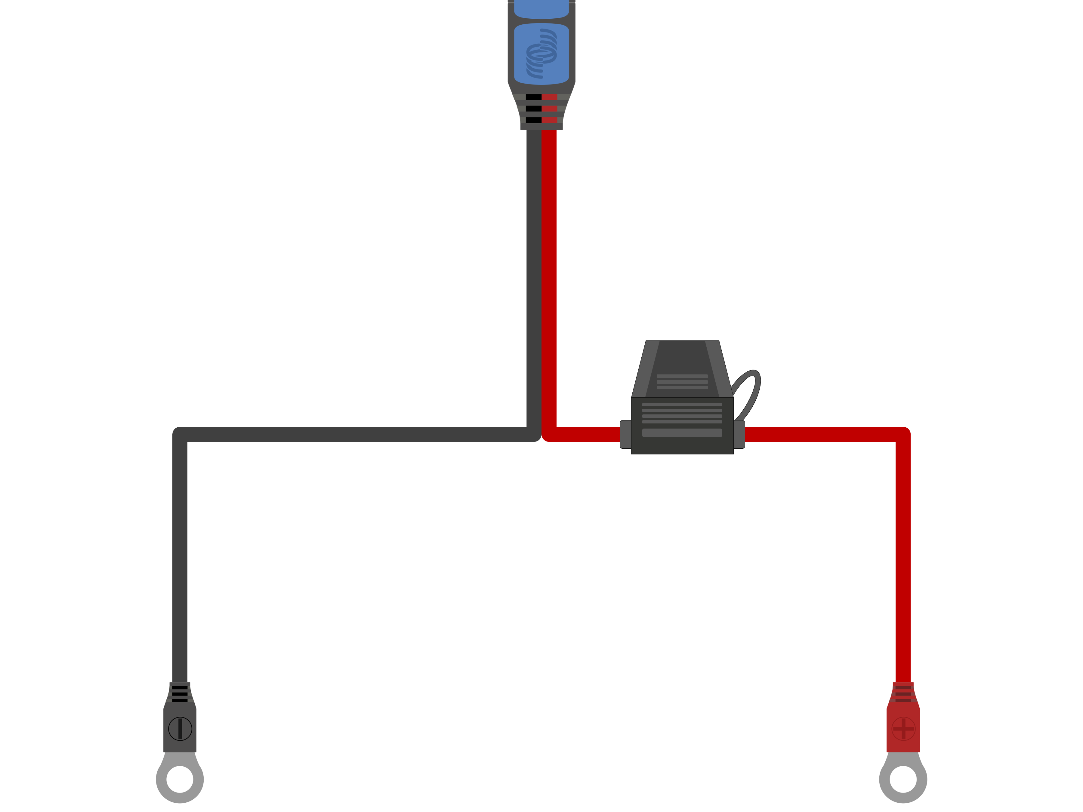

Seria Blue Smart IP65 Charger obejmuje odpowiednie okablowanie zasilania prądem stałym podłączone przewodowo do ładowarki z wymiennymi opcjami podłączenia akumulatora / systemu zasilania prądem stałym; zaciski pierścieniowe M8 i zaciski akumulatora są dostarczane wraz z ładowarką.
Jako akcesoria opcjonalne dostępne są również następujące wymienne typy połączeń akumulatora z przewodem zasilania prądem stałym:
  1. Zaciski pierścieniowe M6 z wbudowanym bezpiecznikiem ATO (bezpiecznik 30 A w zestawie) – Numer artykułu: BPC900100014
  2. Zaciski pierścieniowe M8 z wbudowanym bezpiecznikiem ATO (bezpiecznik 30 A w zestawie) – Numer artykułu: BPC900110014
  3. Szybkozłączka wskaźnika akumulatora 12 V z zaciskami pierścieniowymi M8 i wbudowanym bezpiecznikiem ATO (w zestawie bezpiecznik ATO 30 A, tylko do użytku z akumulatorami kwasowo-ołowiowymi) – Numer artykułu: BPC900120114
  4. Panel wskaźnika akumulatora 12 V z zaciskami pierścieniowymi M8 i wbudowanym bezpiecznikiem ATO (w zestawie bezpiecznik ATO 30 A, tylko do użytku z akumulatorami kwasowo-ołowiowymi) – Numer artykułu: BPC900110114
  5. Zaciski sprężynowe z wbudowanym bezpiecznikiem ATO (bezpiecznik 30 A w zestawie) – Numer artykułu: BPC900400014
  6. Wtyczka zapalniczki 12 V z wbudowanym bezpiecznikiem M205 (w zestawie szybki bezpiecznik 16 A M205) – Numer artykułu: BPC900300014
  7. Zacisk zasilania MagCode 12 V (maks. 15 A) – Numer artykułu: BPC900500014
  8. Port zasilania MagCode (maks. 15 A) – Numer artykułu: BPC900520014
  9. Przedłużacz o długości 2 m – Numer artykułu: BPC900200014
W poniższej tabeli podano rozmiar/przekrój przewodu zasilania prądem stałym (przekrój poprzeczny) dostarczanego z każdym modelem Blue Smart IP65 Charger :

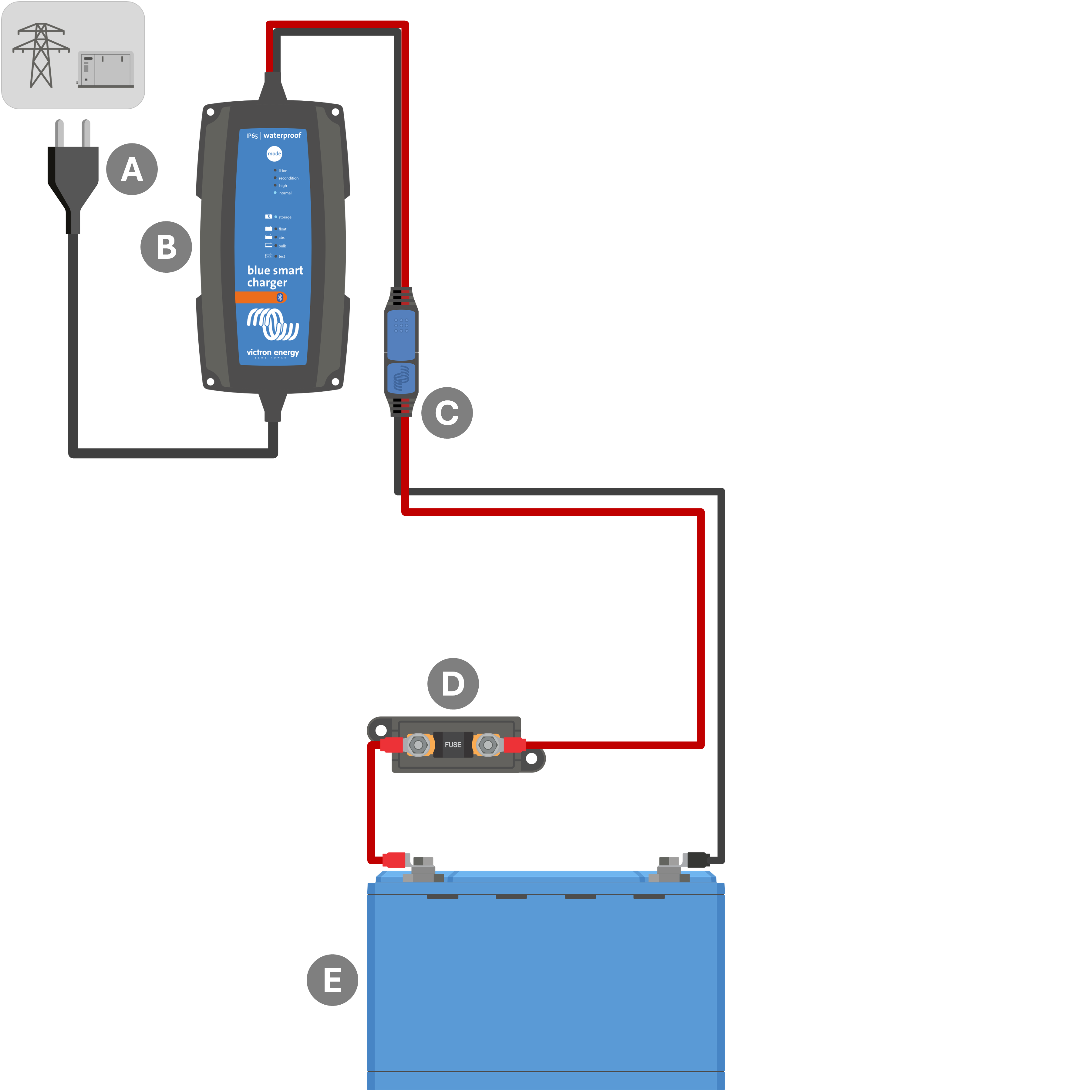

5.3. Schematy instalacji
5.3.1. Instalacja podstawowa

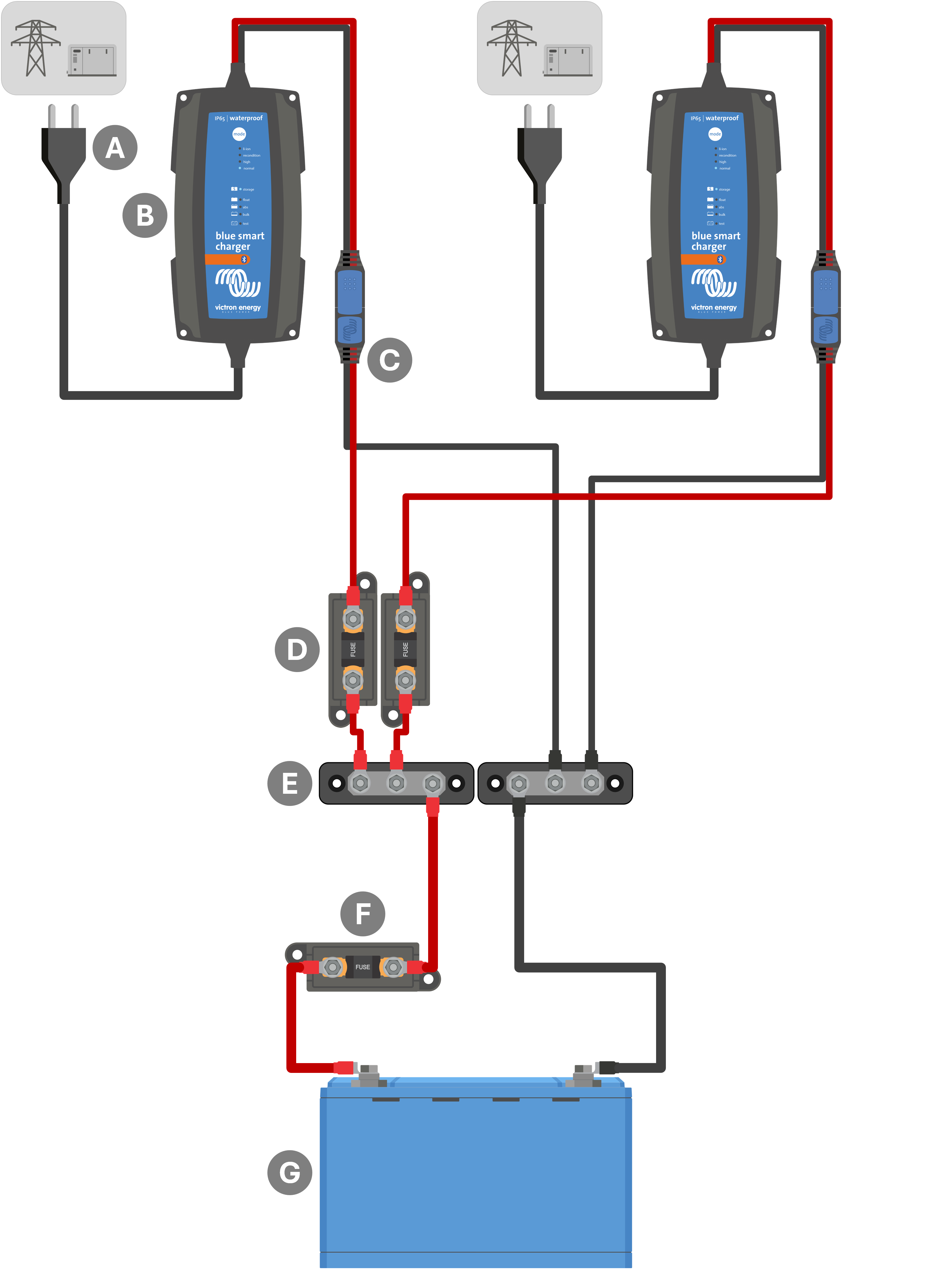

5.3.2. System z kilkoma ładowarkami
