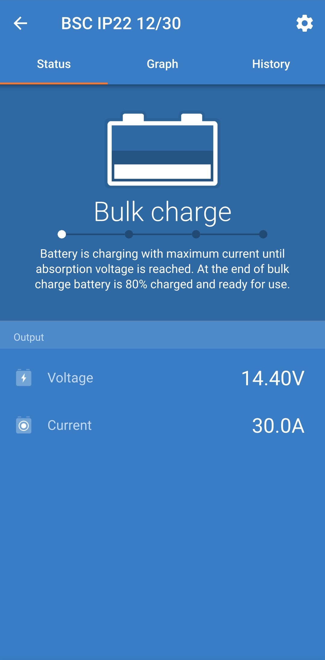

7.2.1. Schermata dello stato
La schermata Stato è quella di panoramica principale; visualizza la modalità di funzionamento (caricabatterie o alimentatore), lo stato di carica attivo (in modalità caricabatterie), la tensione della batteria e la corrente di carica/uscita.
Questi dati si aggiornano continuamente e in tempo reale in base al progresso del ciclo di carica.
